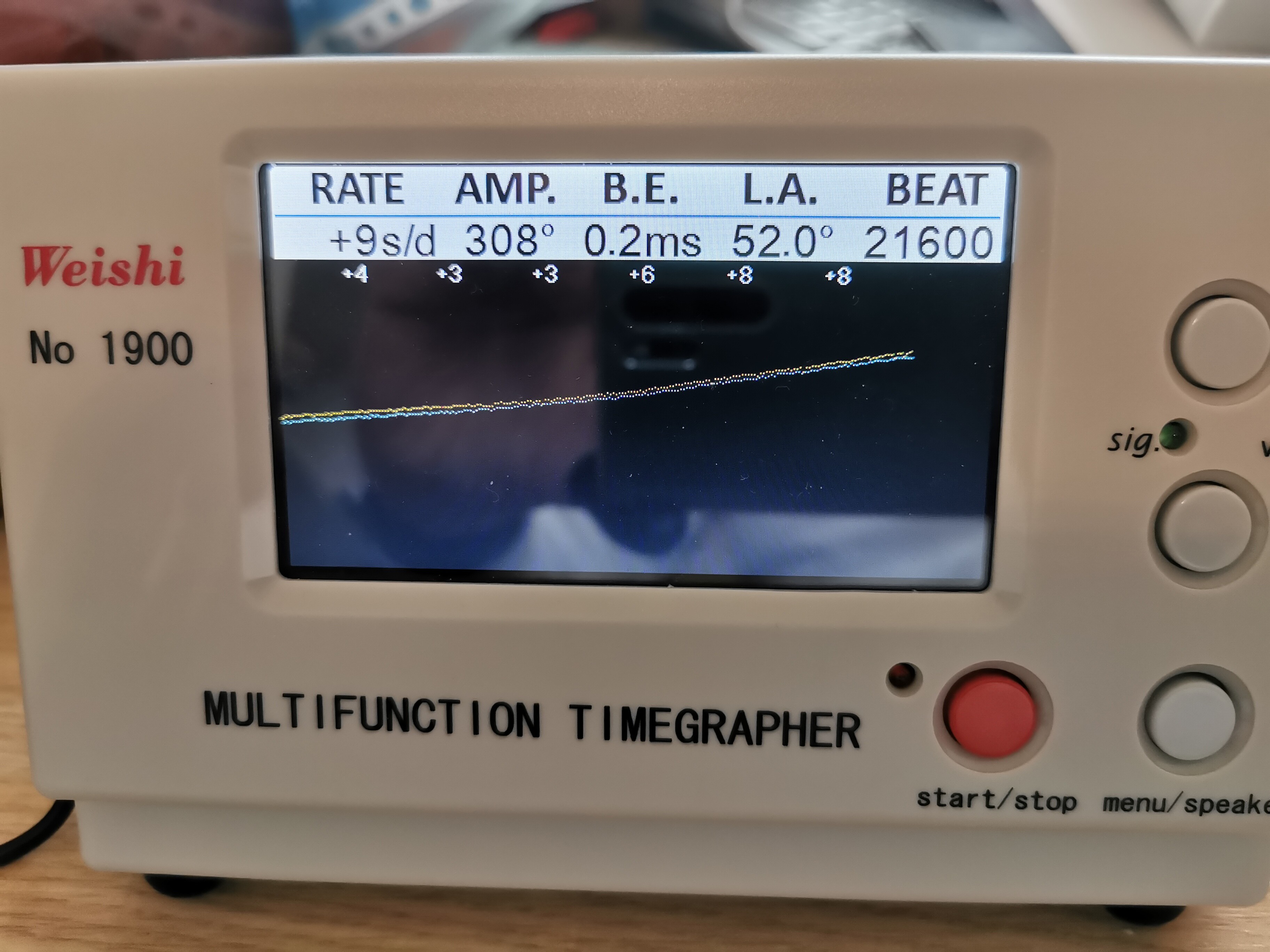

We hadden voor we aan het raderwerk begonnen al het wijzer verzetwerk en opwindmechniek in elkaar gezet dus nu konden we het uurwerk af maken. Eerst het aandrijfwiel daarna de veerton (dit uurwerk wordt indirect aangedreven volgens mij en heeft geen seconden as). Daarna kwam de brug op zijn plek en konden we het raderwerk doen, dit was een ongelofelijke balanceer act van de raderen want deze laten zicht erg makkelijk uit positie brengen, brug voorzichtig vast zetten alle raderen netjes in hun lager en toen het echapement. Deze liet zich makkelijk op zijn plaats zetten en na plaatsen van balans kwam daar het volgende resultaat uit.
Dit resultaat was op een 75% opwinding van de veer en alleen de balans en anker waren geolied de rest moest daarna nog gedaan worden en je kan je voorstellen dat dit uurwerk loopt als nooit te voren, 330 graden amplitude +1 sec/dag en de beat error is enige die ik niet veel beter kreeg dan dit.

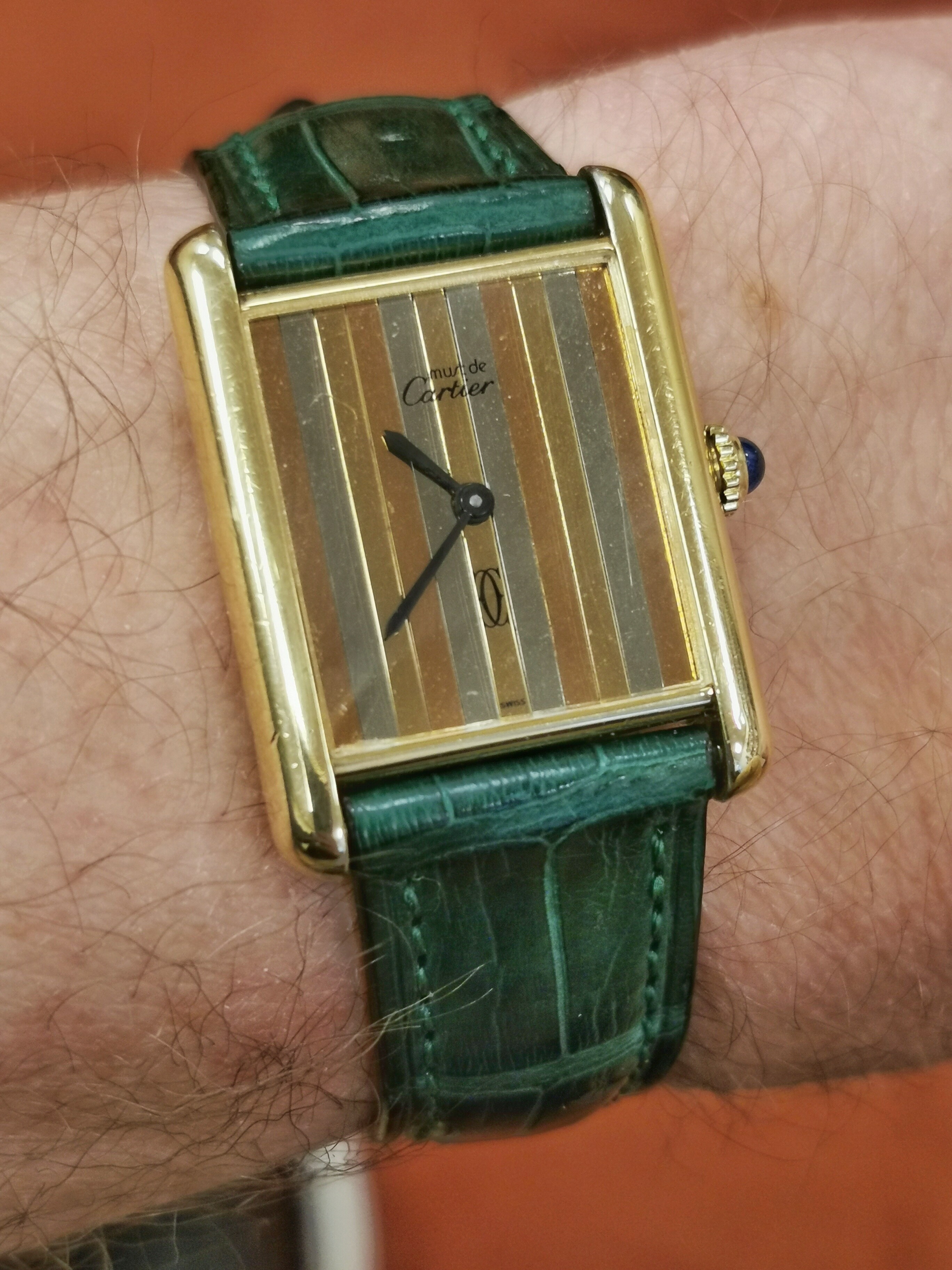

Na het uurwerk konden de plaat en wijzers worden geïnstalleerd en was het een kwestie van Engelen geduld, de stift was een nieuwe stif en die zijn te lang, dit uurwerk had ik geen ervaring mee en de stift moest behoorlijk worden ingekort 8.4mm is het uiteindelijk geworden na veel vijlen.
En dan nu met heel veel trots presenteer ik jullie mijn vrouw haar eerste cartier en 1 die ik stiekem ook kan dragen de must de cartier Tank!
Ja het is misschien een Franken maar een waar ik trots op ben en met enorme sentimentele waarde in quality time en plezier van de zoektocht, deze gaat nooit weg en zal ik mijn hele leven koesteren en onderhouden.
Edit: er zit geen haar op de plaat, helaas is dit een kras die er op zat al maar niet gezien heb in de foto’s online toen ik hem kocht maar dit mag de pret niet drukken!
