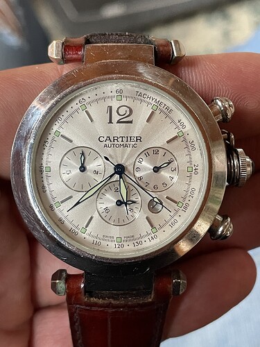

Goedenmorgen,
Mijn moeder heeft een Cartier pasha gekregen die van mijn opa geweest is.
Ik hoop dat jullie mijn wat uitsluitsel kunnen geven of dit horloge het waard is om te laten taxeren.
Mvg Dennis.

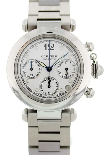

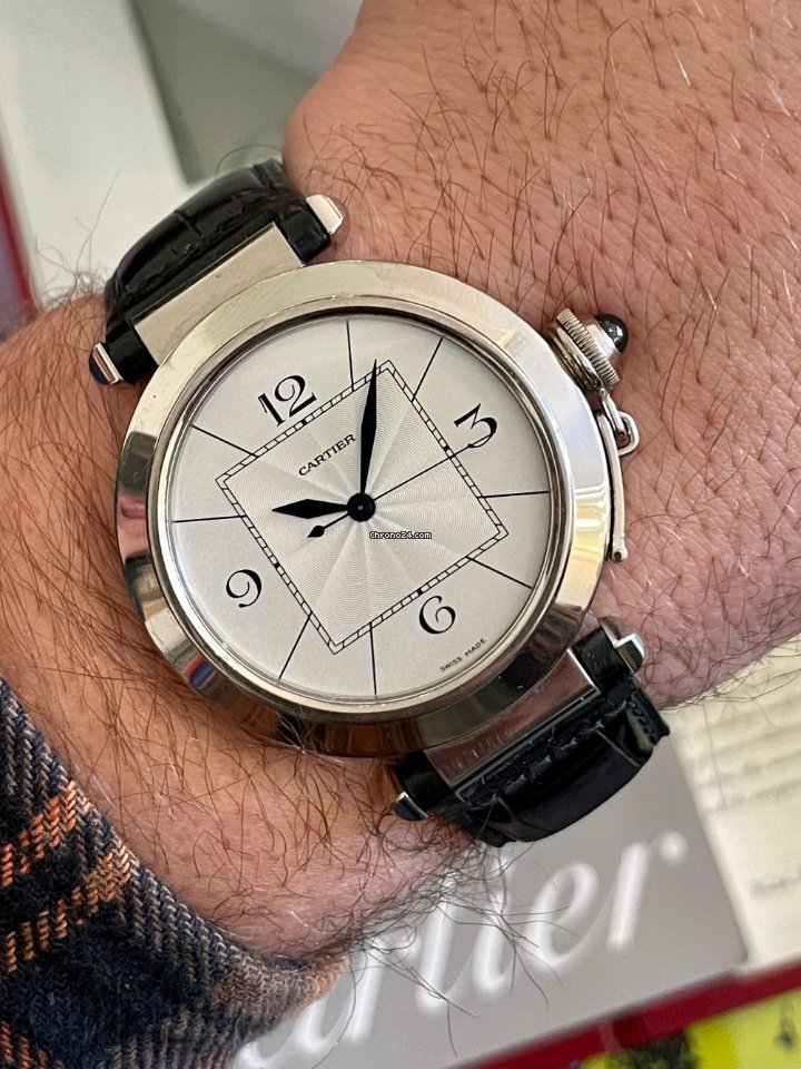

Volgens mij had het dit model dan moeten zijn?

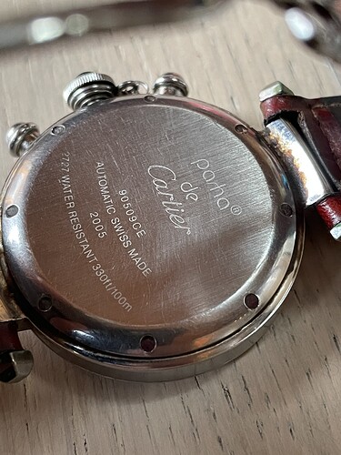

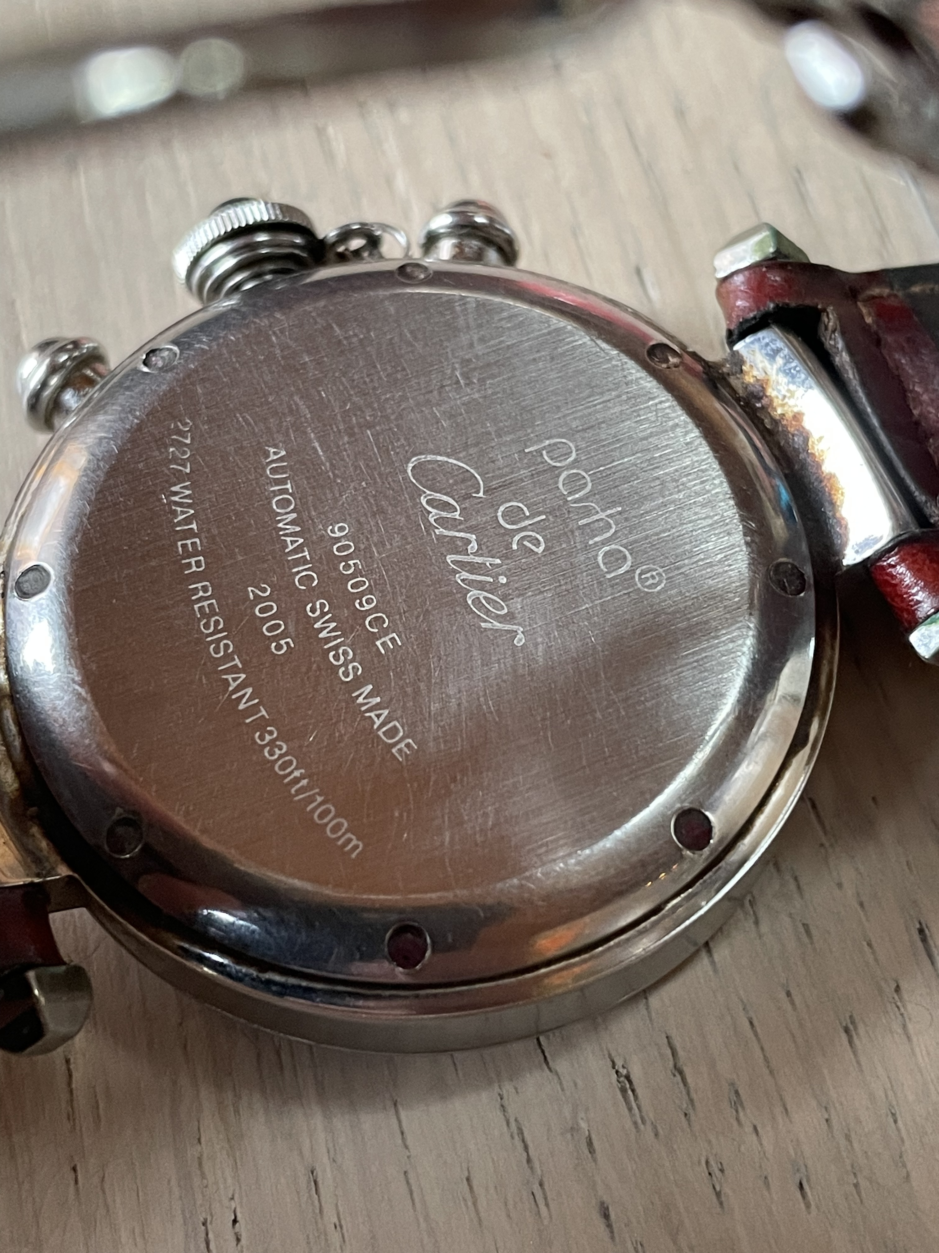

Ik vrees dat deze niet door Cartier is gemaakt… Het referentienummer op de achterkant verwijst ook naar een ander model…

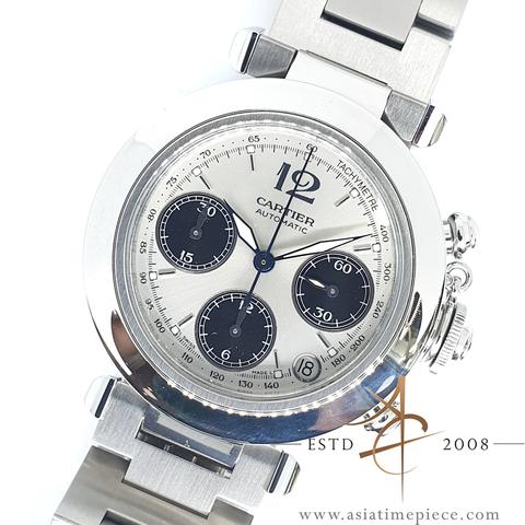

6_81f6738b-5051-46ba-9f91-ddaaad853ea0_480x480
Volgens het referentienummer op de achterkant had het deze moeten zijn:
Dit horloge is helaas nep dat kun je zien aan de lume op de wijzerplaat index vierkantjes. En de Indexen zijn ook niet recht geplaatst.
Zie ook de positie van het datumvenster ten opzichte van de andere getoonde Pasha’s.
Het datumvenster op een andere positie duidt op een ander uurwerk dan dat Cartier gebruikte.
Het eerste wat opvalt is dat het geen echte chronograaf is. Dan weet je dat het namaak is.
Ik vermoed, aan het datumvenster te zien dat er geen automatisch maar een Quartz uurwerk in zit.

Een neppert.
