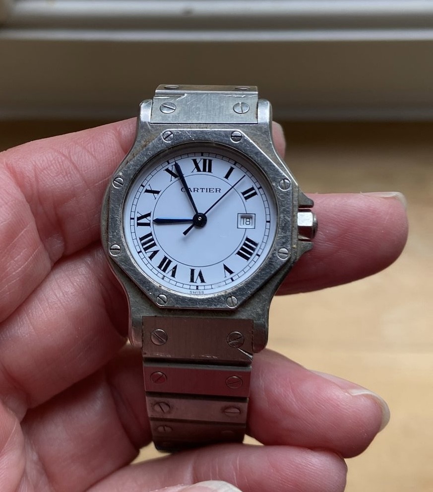

Ik was vandaag de kast aan het opruimen in de kantoorkamer, en ik kwam zowaar een oud horloge van mijn vader tegen. Een retro Cartier, waar ik eigenlijk niet zoveel mee kon. Hij liep niet meer, en was overal gebutst en er zaten krassen op. Na wat heen en weer ge’app met mijn moeder, kreeg ik zowaar foto’s van de aankoopbon (Uit 1986) en van het garantiebewijs. Via wat ge’google kreeg ik steeds meer informatie over het horloge en zodoende wist ik wat voor horloge het is, en het referentienummer.
Nu is mijn vraag eigenlijk, of er mensen zijn die ervaringen hebben met horlogemakers die dit horloge weer kunnen laten lopen? Ik wil namelijk niet naar de eerste de beste juwelier/horlogemaker gaan, die er vervolgens een zooitje van maakt.

Ik zou met zo’n kast niet naar de eerste de beste horlogemaker gaan.
@horloge24 is Cartier gecertificeerd en dat is mijn keuze, al krijg je zulke happen natuurlijk niet weg zonder te laseren, dus het zou ook een nieuwe band of een retourtje Zwitserland kunnen worden.

De pakkingen zullen zeker vervangen moeten worden en waarschijnlijk ook de kroon. Oude type kroon heeft geen losse pakking en de “nieuwere” vanaf ongeveer 1998 hebben een andere tube en een losse pakking…
Zie verder een horloge in een originele staat [ voor zover de foto’s te beoordelen zijn ]

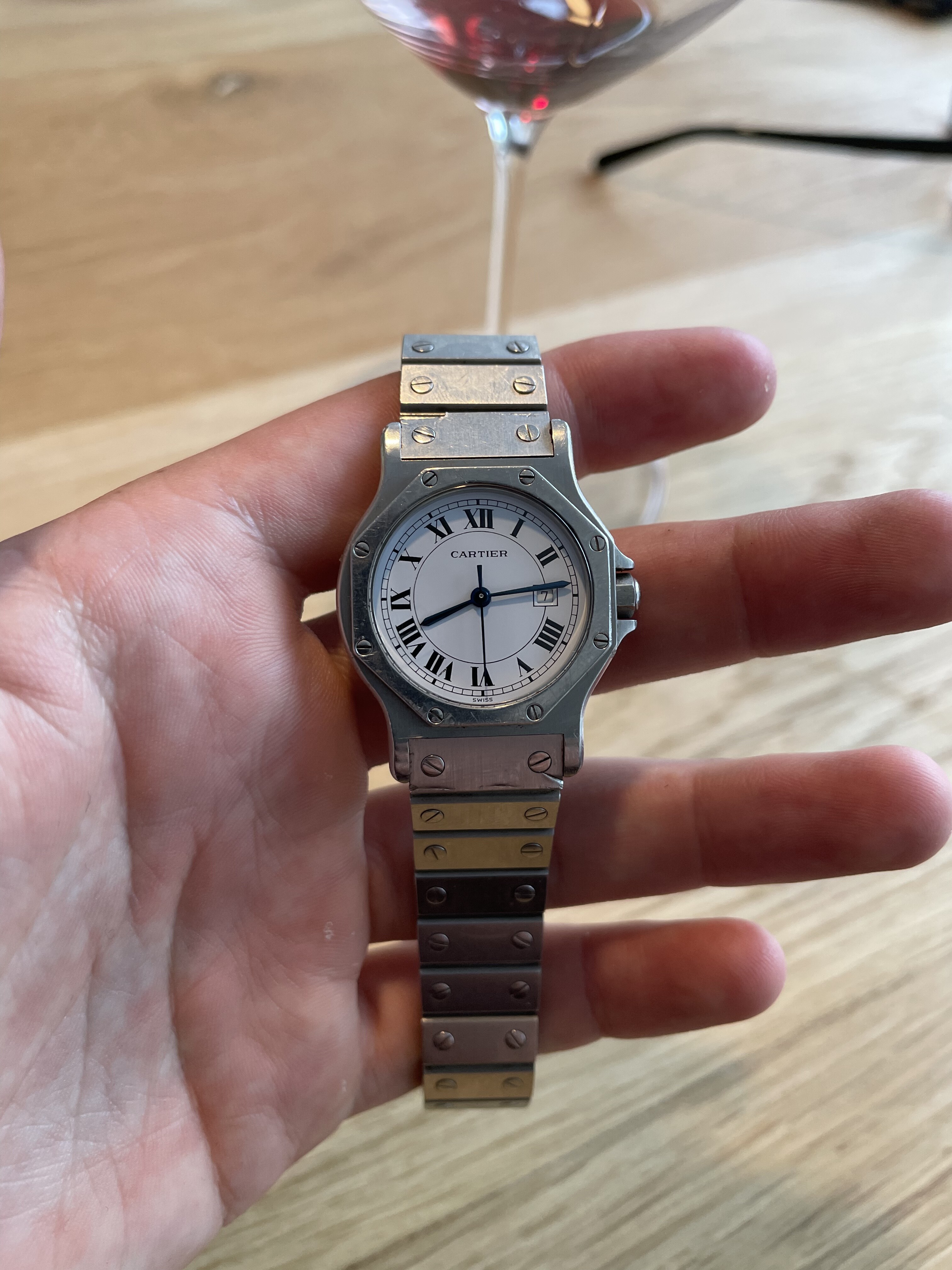

Kom door het gele bruine
Leuk model! Dit model zie je niet zo heel vaak, en al helemaal niet volledig in staal, zie ze vaker voorbijkomen in two-tone.
Volgens mij zit hier een niet al te ingewikkeld ETA-uurwerk dat veel horlogemakers zouden moeten kunnen fiksen. Het mooiste zou zijn als je via het forum iemand vindt die het uurwerk + de optische dingen kan doen. Moet goedkomen!

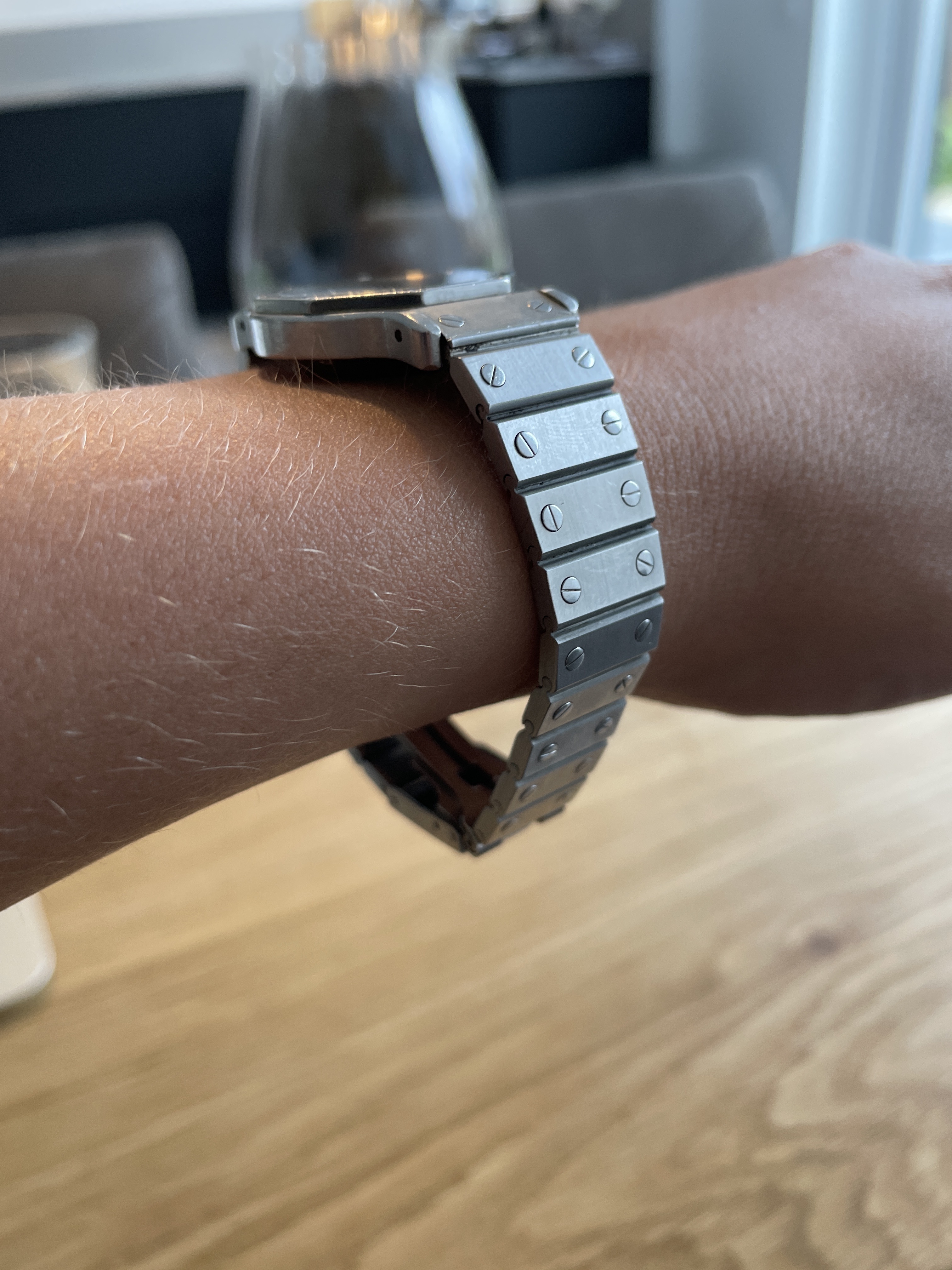

Helaas heb ik zelfs voor dit horlogebandje te dunne polsen, dus me maar eens gaan beraden hoe en wat ik met het bandje ga doen, laten inkorten, een donkerblauw lederen bandje erbij kopen, of wellicht allebei.

Lederen band lukt vrijwel niet. Er zal dan een speciale opname in de band gemaakt moeten worden.
Lekker op staal dragen en band inkorten, schakels zijn terug te plaatsen.

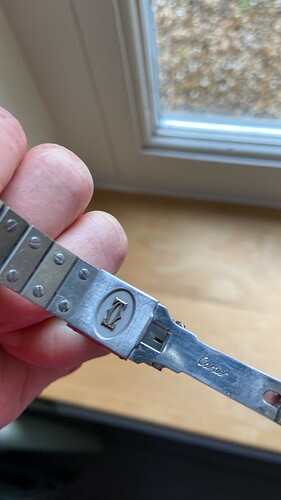

Enig idee hoé ik de band kan inkorten? Via wat filmpjes kwam ik tegen dat er bij ‘recentere’ modellen een ‘fast adjusting’ systeem is, alleen bij deze niet. Is het een kwestie van ‘uit elkaar’ schuiven of denk ik de verkeerde richting op?

Wat betreft de band moet ik je het antwoord schuldig blijven, maar het zou me niet verbazen als de schroeven op de band in die zin functioneel zijn.
Mocht dat het geval zijn: koop de juiste Loctite om ze weer vast te zetten!

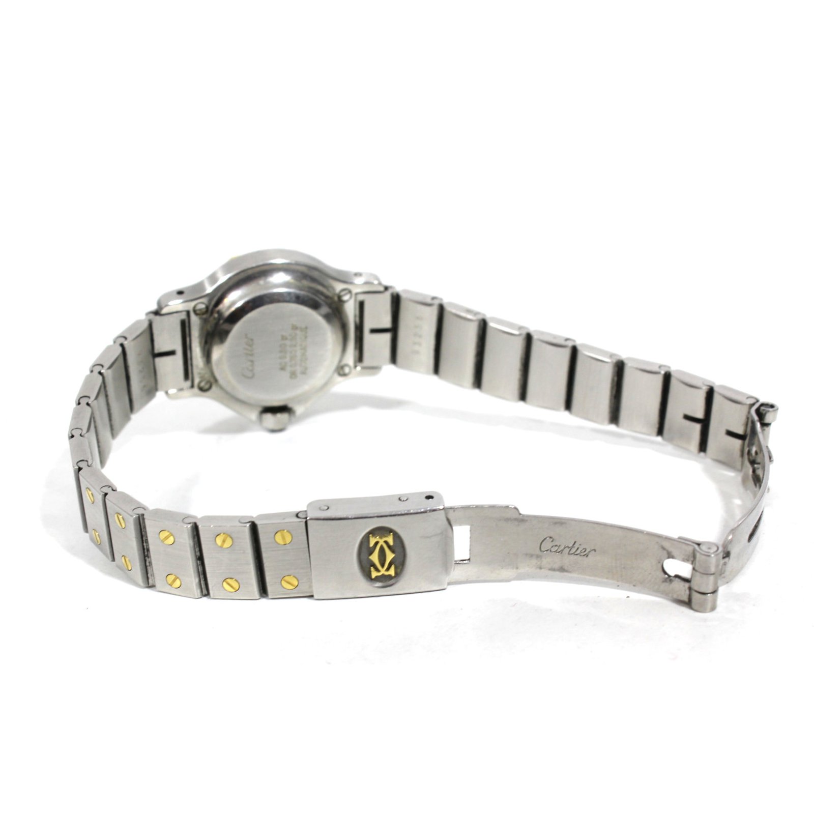

Als het dit systeem band is dan kan het lastig worden.
Banden zaten zo slecht in elkaar dat Cartier in de jaren 80 al deze banden gratis heeft vervangen ( binnen 7 jaar garantie ) als er een claim kwam.
Banden zijn toen vervangen met geschroefde pennen in de band.
De schroeven op de band zijn niet functioneel.
