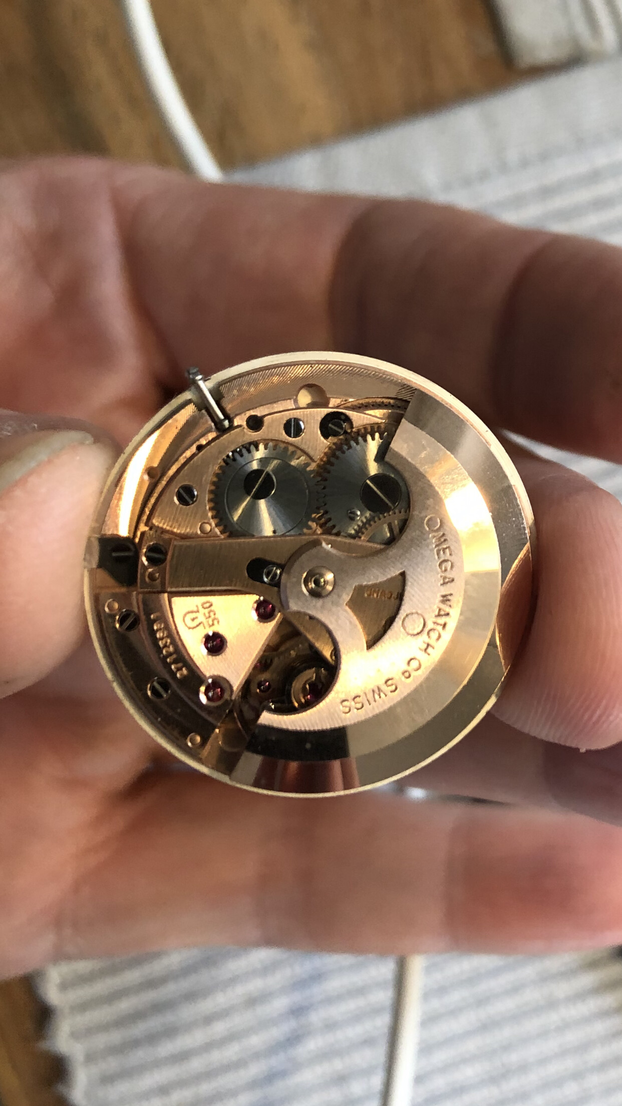

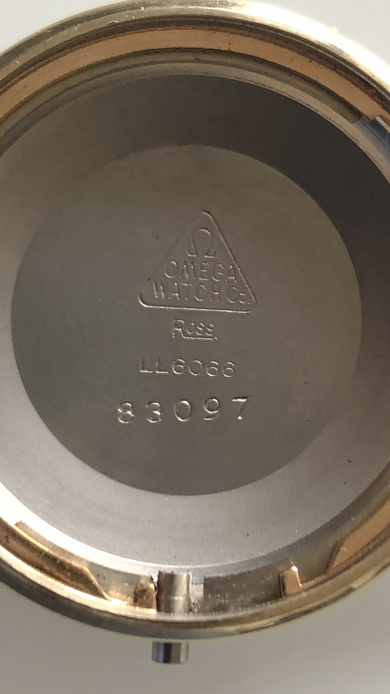

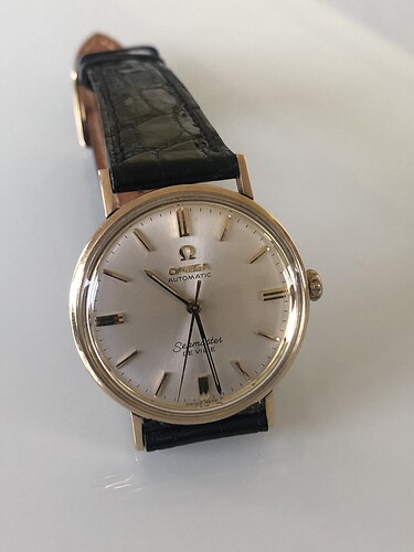

Ik heb een vraag over de echtheid van mijn Omega Seamaster de Ville ca. 1960 uit waarschijnlijk de US.
Ik heb een meningsverschil op ebay bij een aankoop van een kroon met female stift. Deze verkoper beweert dat ik een 100% fake omega case heb, en dat bestrijdt ik ten zeerste. Ik ben er zelf achter dat de US in de meeste gevallen de cases in die periode zelf gefabriceerd hebben. Aan de hand van de fotos die ik post kan misschien een echte kenner van deze Seamaster de Ville mij opheldering verschaffen. Het caliber 550 heeft no. 27123891 met OXG stamp. Wat betreft het casenummer 83097 deze bestaat volgens deze onderdelen leverant ook niet LL6066 met een Ross tekst ingestanst. Tis een seamaster met goldcapped lugs, een gold bazel het overig is stainless steel.
Ik hoop hier wat meer duidelijkheid te krijgen van de indentiteit.

Ross Watch Co maakte Amerikaanse kasten voor Omega om importheffingen te ontlopen.
Omega heeft ook PGF kasten waarbij de kasten door Franse casemakers zijn gemaakt vanwege restricties in de jaren 40’. Deze Omega is dus legit.

Nee dat niet maar inderdaad lokaal gemaakt kast

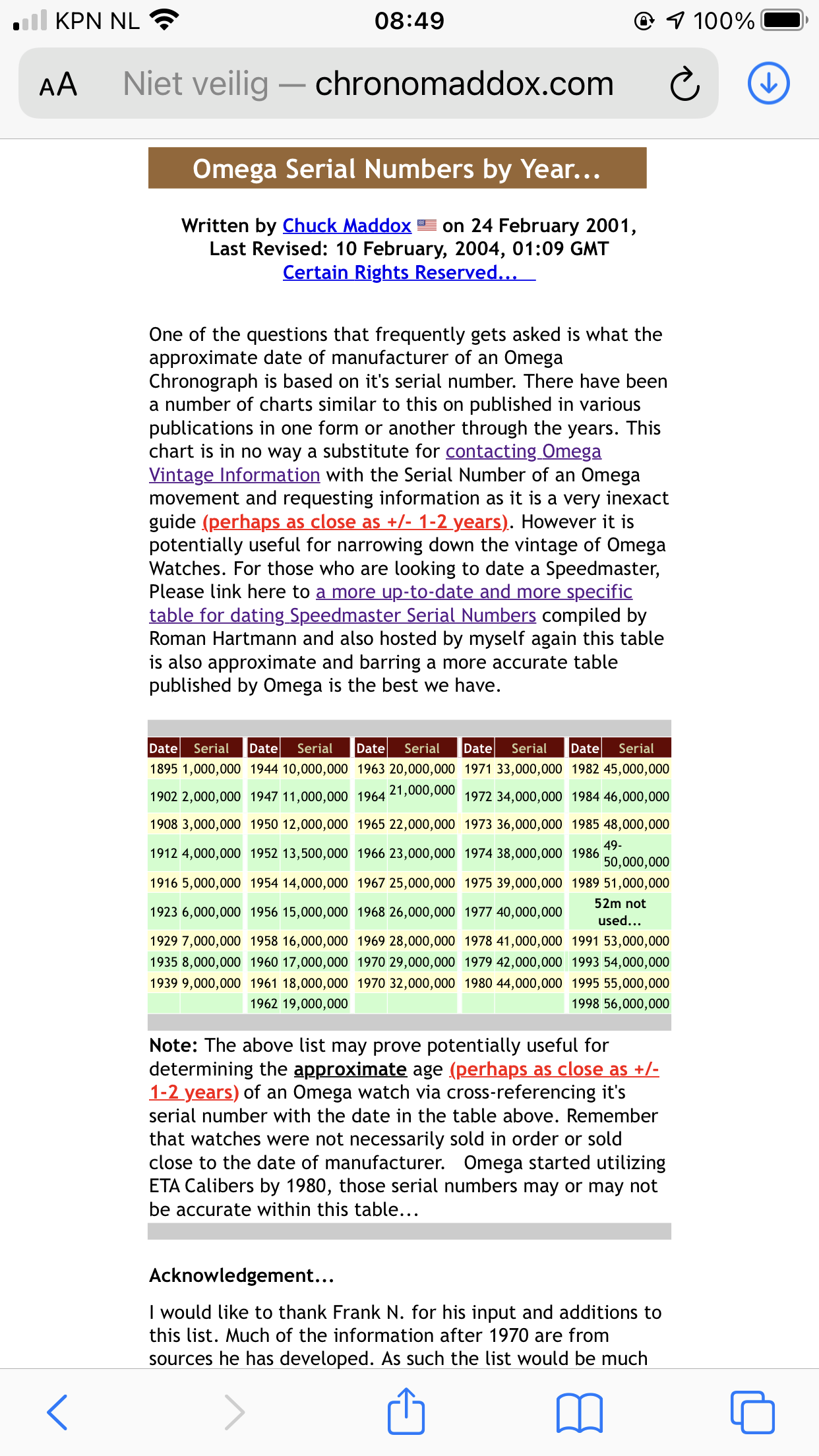

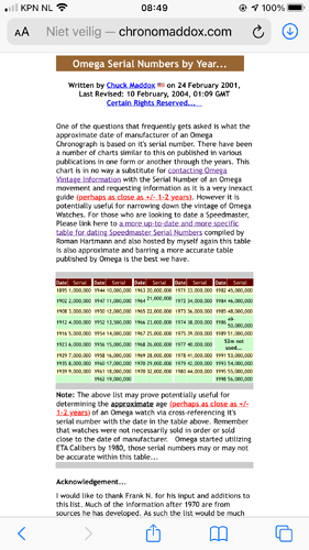

En het uurwerk nummer ? Deze zie ik niet in deze tabel beginnend met 27, misschien ben ik overrompeld door die opmerking van de ebay onderdelverkoper die me voor niet ok (betreffende mijn persoon) bestempelde
Het uurwerknummer 27xxxxxx zit ergens tussen 26xxxxxx (1968) en 28xxxxxx (1969) zoals ik de tabel lees (plus of min een paar jaar volgens de tekst).
Waarom dat dan? Zoveel zwitserse horlogehuizen deden dit soort dingen naar de USA…
Veel USA uurwerken hebben ook minder jewels dan hun europese variant.
Legit. Alstublieft:
