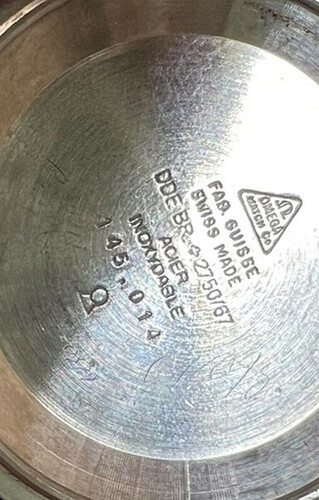

Caseback 145.014
Goedenavond.
Even kort vraagje over wat ik paar weken geleden heb voorbij zien komen op een filmpje op youtube.
Heb reeds een 145.014 omega speedmaster mark II met racing dial gekocht.
Degene van wie ik hem gekocht had gaf aan dat de vorige eigenaar hem een full serice had gegeven.
Nu hoorde ik laatst op een een youtube filmpje dat omega na de service beurt een gravering op de binnenkant van de caseback maakt.
Is dit waar? En zo ja wat voor soort graveringen zijn dit zodat ik even kan kijken.
Misschien een artikeltje of iets in die richting.
Alvast bedankt.
Fotos heb ik erbij gezet.

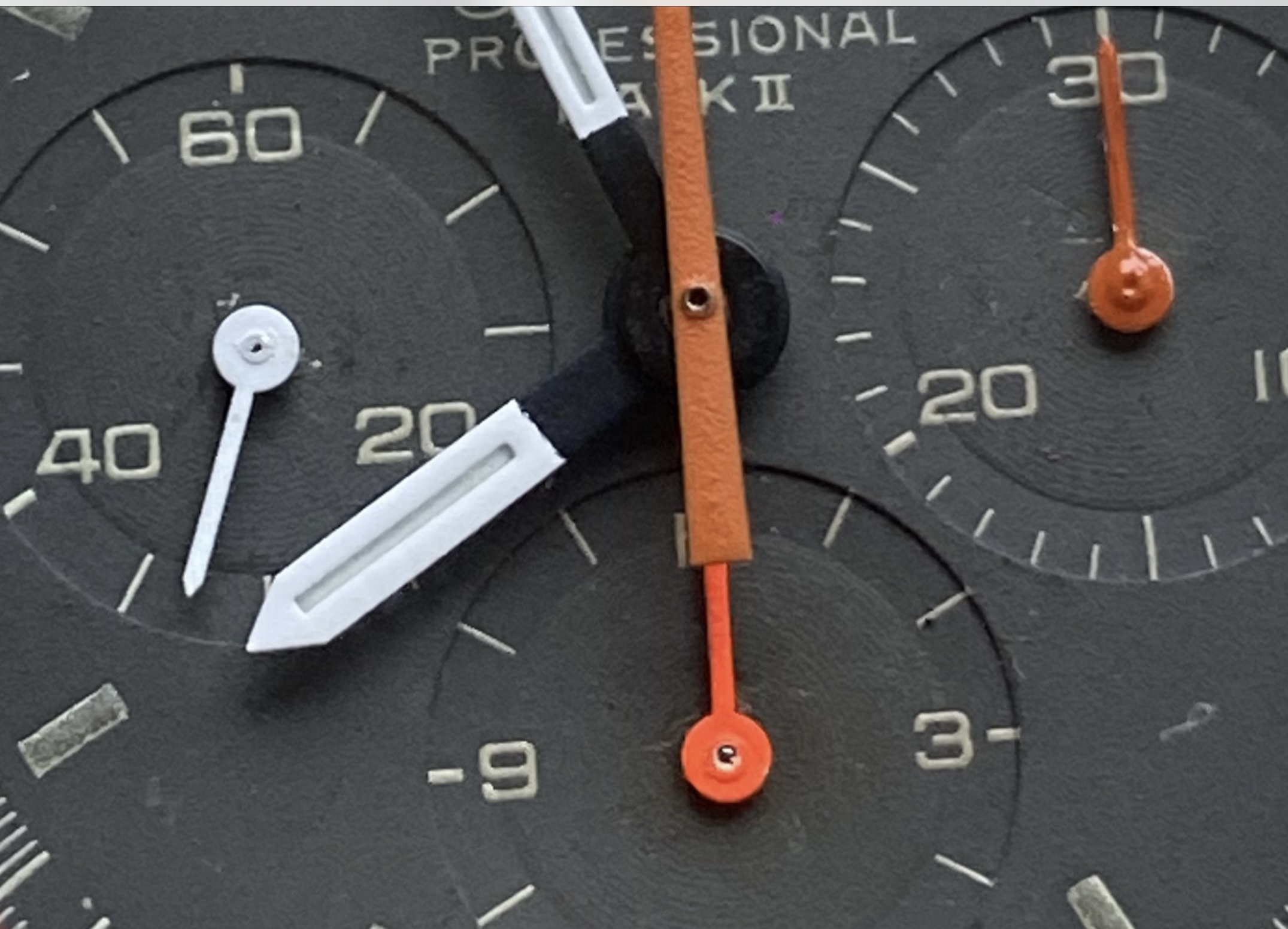

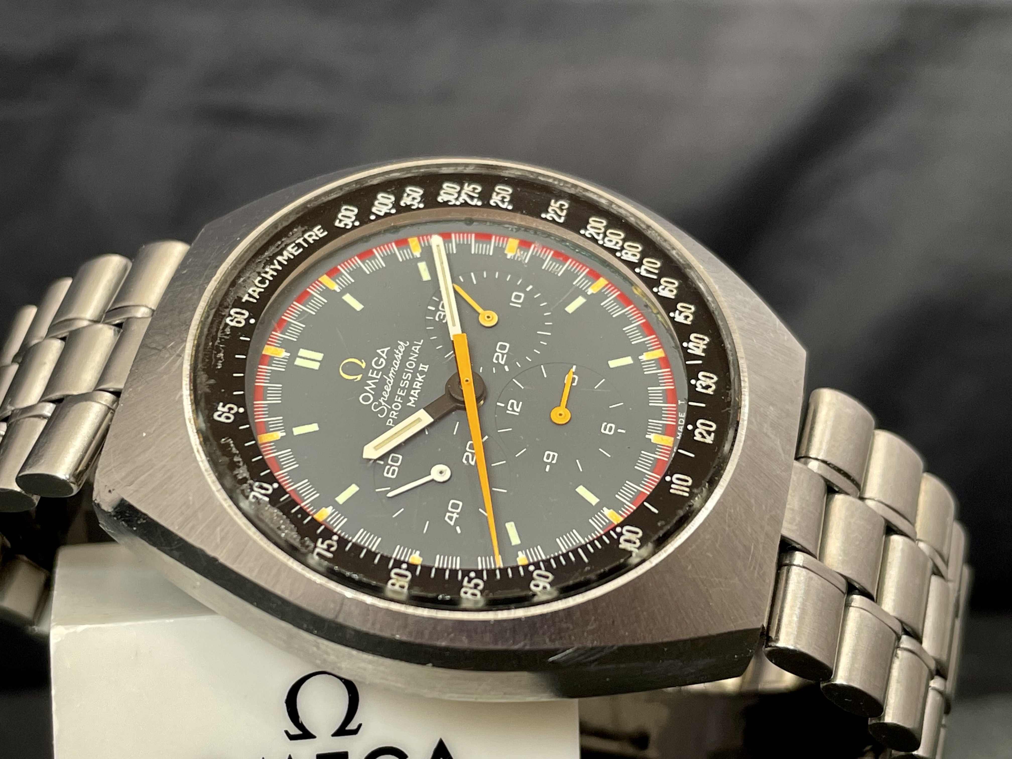

Denk zelf dat de middelste wijzer van de subdial is vervangen door het kleurverschil.
Voor zover ik begrijp werden graveringen gezet door onafhankelijke horlogemakers en niet Omega zelf.
Omega gaat geen graveringen of markeringen aan de binnenkant van je deksel zetten en een beetje goede zelfstandige horlogemaker ook niet om te achterhalen wat en wanneer er iets aan gedaan is, die heeft gewoon de administratie op orde.
Het horloge heeft in ieder geval geen full service gehad bij Omega, want die vervangen dan altijd alle wijzers en niet maar eentje.
Het kan ook zijn dat iemand die wijzer opnieuw geverfd heeft, lastig te zien zo op de foto.
Omega zelf maakt naar mijn weten geen graveringen voor onderhoud. Is de service wel bij Omega gedaan?
Zonder papieren daarvan zou ik er persoonlijk niet van uit durven gaan dat dit gebeurd is.

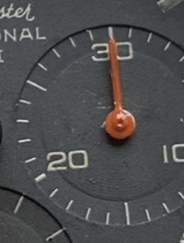

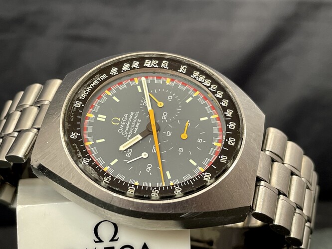

Heb je een goede foto van het betreffende horloge bij daglicht, toevallig? Op de geplaatste foto lijkt het wel alsof iemand met een rode neon stift over de wijzer van het onderste subregister is gegaan, en niet een soort (gedempt) oranje is. Het lijkt een te groot kleurverschil om te zeggen dat beide wijzers origineel en on-overgeverfd zijn, moet ik zeggen :thinking:
Bij deze
Dank! Ik moet zeggen dat ik door zowel de kleur als vorm twijfel over de echtheid van het subregister wijzertje. Maar ik ben zeker geen specialist. Misschien dat er iemand is die hier specifiek meer van weet; hebben we ook niet wat Omegae-erkende horloge makers hier? @Horloge24 toevallig?
Of @Floris155, zelf vind ik de 3 uur subdialwijzer dubieus, lijkt alsof ze verf erop gegoten hebben.
Ja die rechter is niet origineel die is een keer slecht geverfd

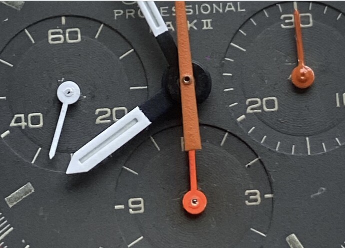

Het mooiste zou zijn om de subwijzers en de centrale secondewijzer te vernieuwen
De uur en minuutwijzer zijn volgens mij ook al eens vervangen
Dat denk ik zelf ook inderdaad.
Gewoon bij een ad brengen dan hoeveel ben je voor zoiets kwijt?
De subwijzer op 6 uur is nieuw en die op 3 uur lijkt opnieuw gekleurd te zijn.
Zelf stoor ik me aan de onnodige beschadigingen van de wijzerplaat die ontstaan zijn door slordig afnemen van de sub wijzers.
Als je hem bij een AD brengt krijg je sowieso een full service aan je broek a 950 euro minimaal, anders even mij of @Horloge24 een berichtje sturen wij zijn allebei officieel Omega gecertificeerd
Die zijn er ook verkeerd opgedrukt, de bovenkant is beschadigd ook van de witte secondewijzer
:grimacing: het klinkt steeds slechter…

Het is geen antwoord op je vraag maar een extra stukje info, als Omega servicedeksel plaatst heeft deze een extra 0. Dan wordt het dus 145.0014. Dat is dus alleen als ze het gehele deksel (of kast) vervangen

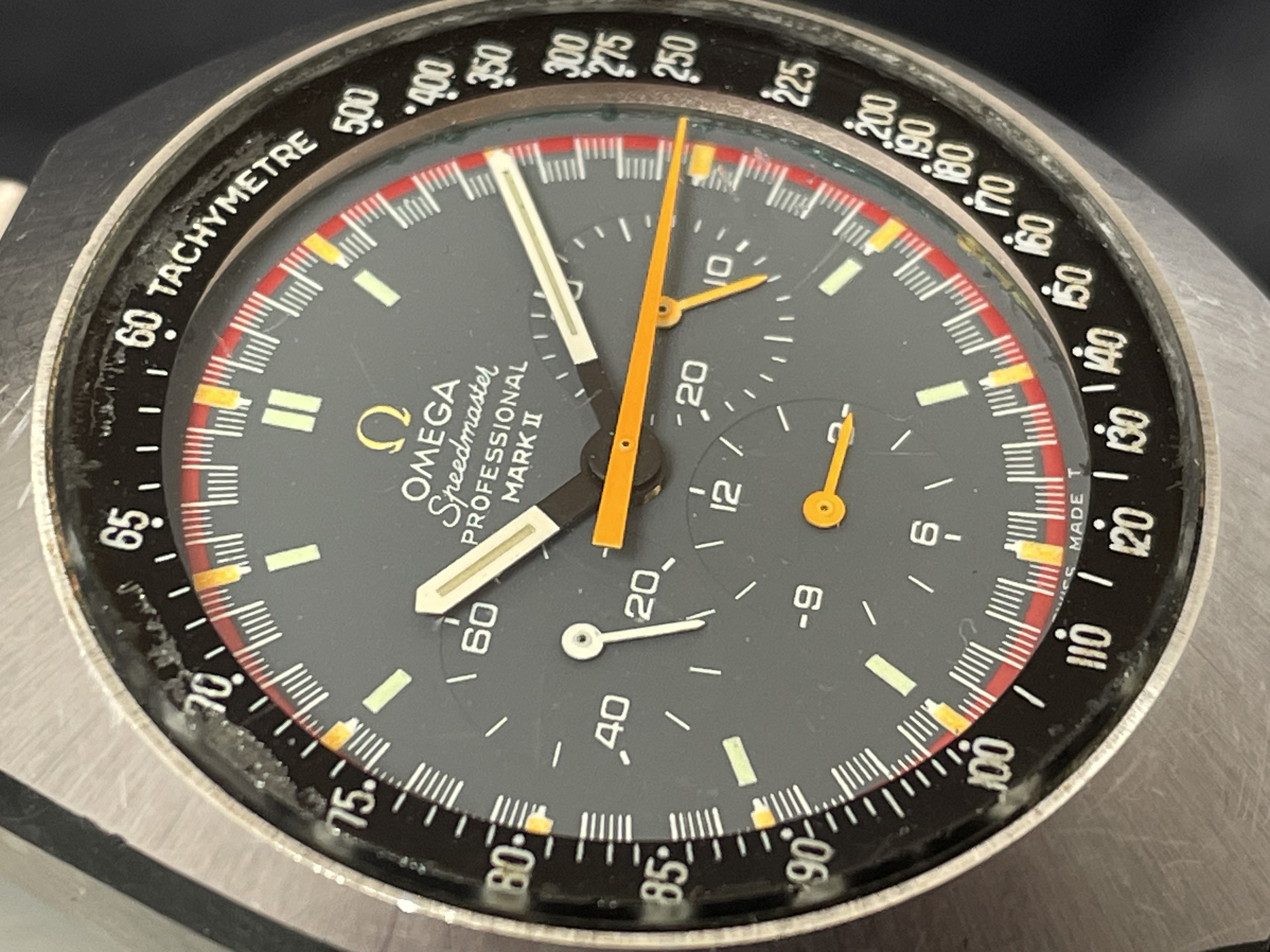

Hier een foto van de mijne😀
Nooit wordt er een marketing gemaakt door Omega. Ik vind het sowieso niet kunnen dat er wie dan ook in een horloge staat te krassen.
Daarnaast zou ik die full service met een grote korrel zout nemen. Als ik al zie hoe de wijzers erbij staan en hoe de wijzerplaat vernagelt is kun je er vanuit gaan dat het uurwerk ook ze behandeld is. Zou me niet verwonderen als die ook vol krassen zit.
Werkelijk rond iedere wijzer zie ik krassen en markeringen die volstrekt onnodig zijn als je een beetje netjes werkt.
