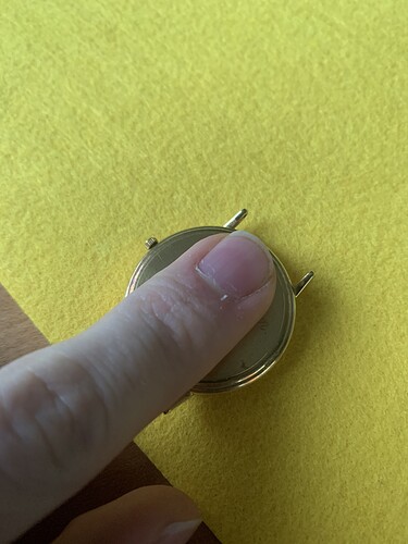

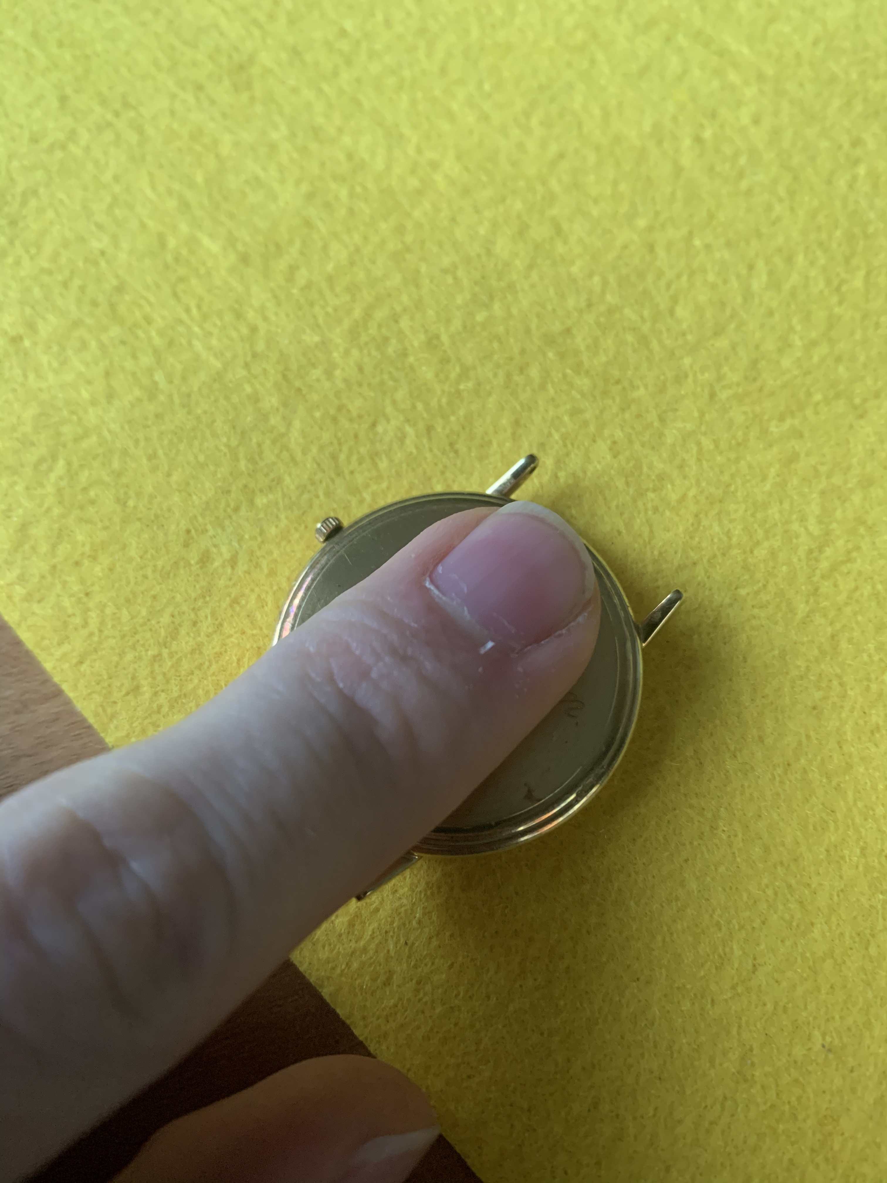

Hallo allemaal,
Opa wilde graag een nieuw batterijtje in zijn horloge, hoe doe ik dat? Er zit geen stukje waar ik de tool tussen kan doen en dan open maken. Ik heb wel iets meer tools, niet heel veel bijzonders. Als iemand dit weet😃 ik hoor het graag

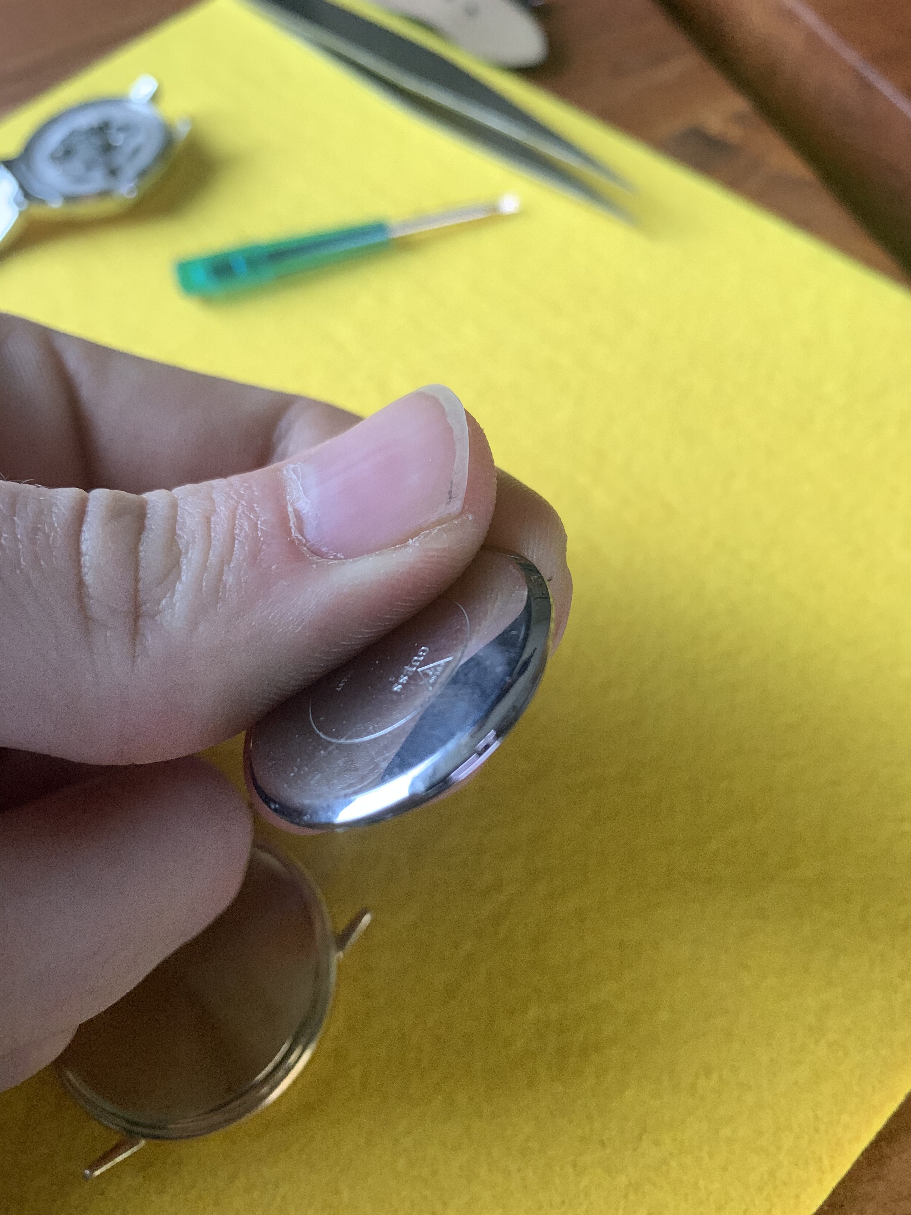

Vinger is ivm tekst de zilvere caseback is een voorbeeld van hoe de caseback normaal geopend wordt, de gouden moet open. Die heeft dit dus niet.

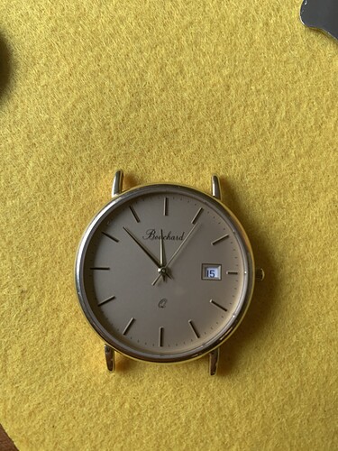

Is het misschien een voorlader? Wat voor horloge is het?
Het lijkt trouwens alsof hij aan de achterkant wel al eens is opengemaakt, (beschadigingen)

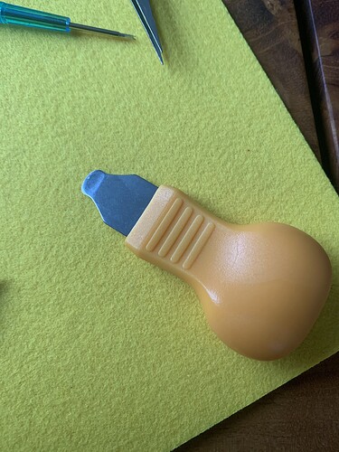

Het model case opener die ik op de foto zie is vaak nogal dik / bot en krijg je dus niet tussen de kast en de caseback, zeker niet zonder schade.
