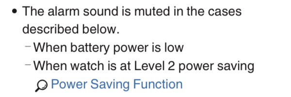

Zou even dmv Bluetooth in de App de charge status bekijken ![]()
Heerlijk rustig ![]()

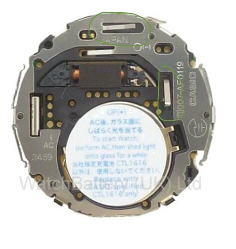

Wanneer ik daar even tijd voor heb zou ik het achterdeksel los kunnen halen, de batterij er uit , opnieuw er in en dan een AC reset geven. Als dat niets oplost breng ik hem wel weg. Laat ik er gelijk een nieuwe CT1616 inzetten. Volgens het garantie bewijs is hij van 2018.
Voor het goeie zou er een contactje verbinding moeten maken met de deksel voor het geluid, misschien maakt 1 van die slecht contact ![]()
Naar mijn weten zit er zo’n rubberen pakking over de module, misschien is die verschoven met aandraaien van de deksel.

Er is naast het contact ook nog een verbinding met de piezo unit door middel van een klein veertje (ca. 1mm doorsnede, 3-5mm lang), die willen nog wel eens zoek raken na het openen van het achterdeksel.
Bij de 3459 lijkt het er op dat die veer links boven de “A” van "AC zou moeten zitten.
Nee deze heeft geen veertje in de module zitten naar mijn weten.
Opgelost !
Deksel los , batterij eruit , minuutje gewacht , met een pincet ac reset gedaan en voila ! alarm geluid werkt weer.
