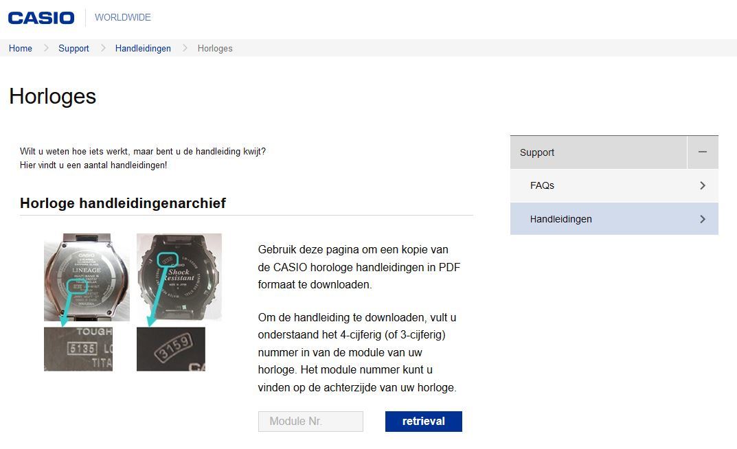

wat is het module nummer… dan kun je alles downloaden wat je wilt gewoon bij Casio…
http://support.casio.com/nl/manual/manuallist.php?cid=009
