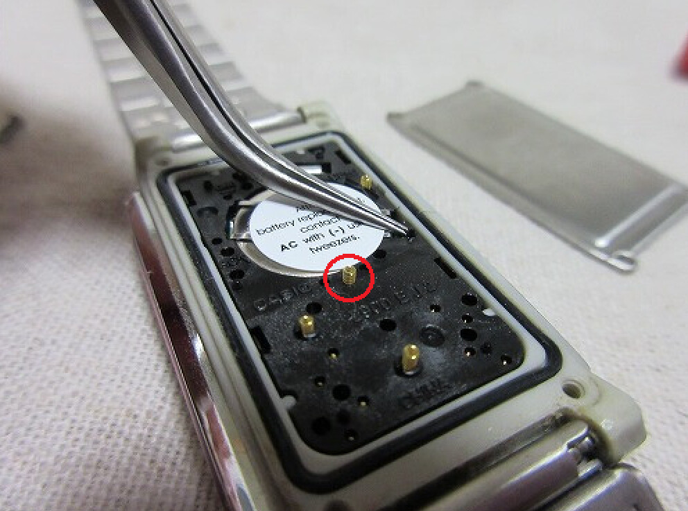

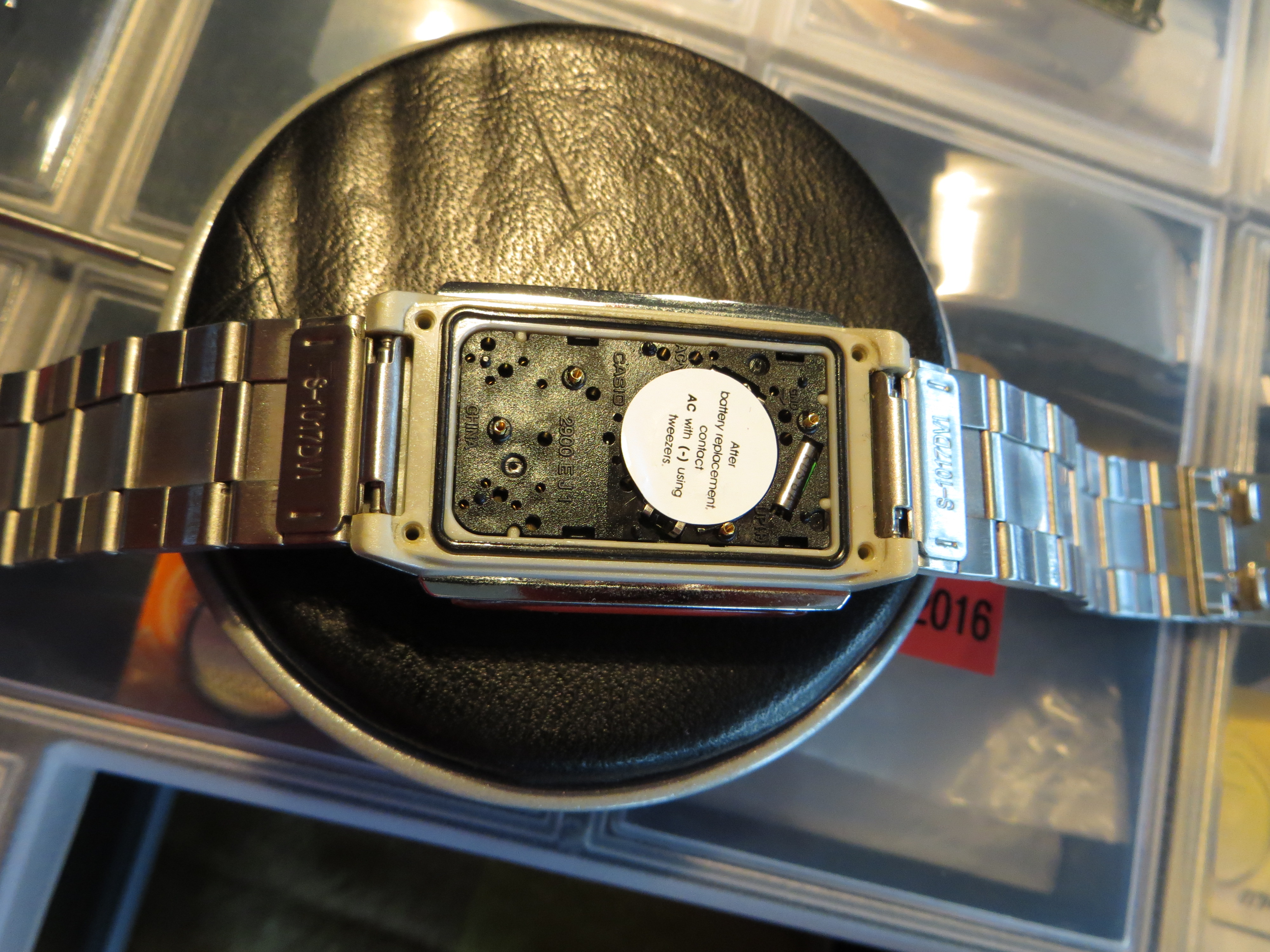

Mijn probleem is dat bij het vervangen van de batterij van bovenstaand horloge, er een veertje is uitgevallen.
Ik heb het weliswaar teruggevonden, maar weet niet waar het thuis hoort.
En blijkbaar is het vrij belangrijk, want nu werken de knoppen niet meer.
Als er nog iemand een soortgelijk horloge heeft kan hij misschien op de foto aanduiden waar deze (vijfde) veer hoort te zitten.
Alvast bedankt voor elke reactie.

Lijkt er bij jou een te missen onder de batterij.
Vreemd, die had ik nochtans geprobeerd.
Toch hartelijk bedankt! Dan weet ik dat ie daar al zeker moet zitten.
Ik ga het meteen nogmaals proberen en eventueel zoeken wat er dan nog mis is.
Ze werkt weer perfect!
Nogmaals hartelijk bedankt!!! :+1:
Gelukkig, veel plezier ermee :+1:t2::+1:t2:
