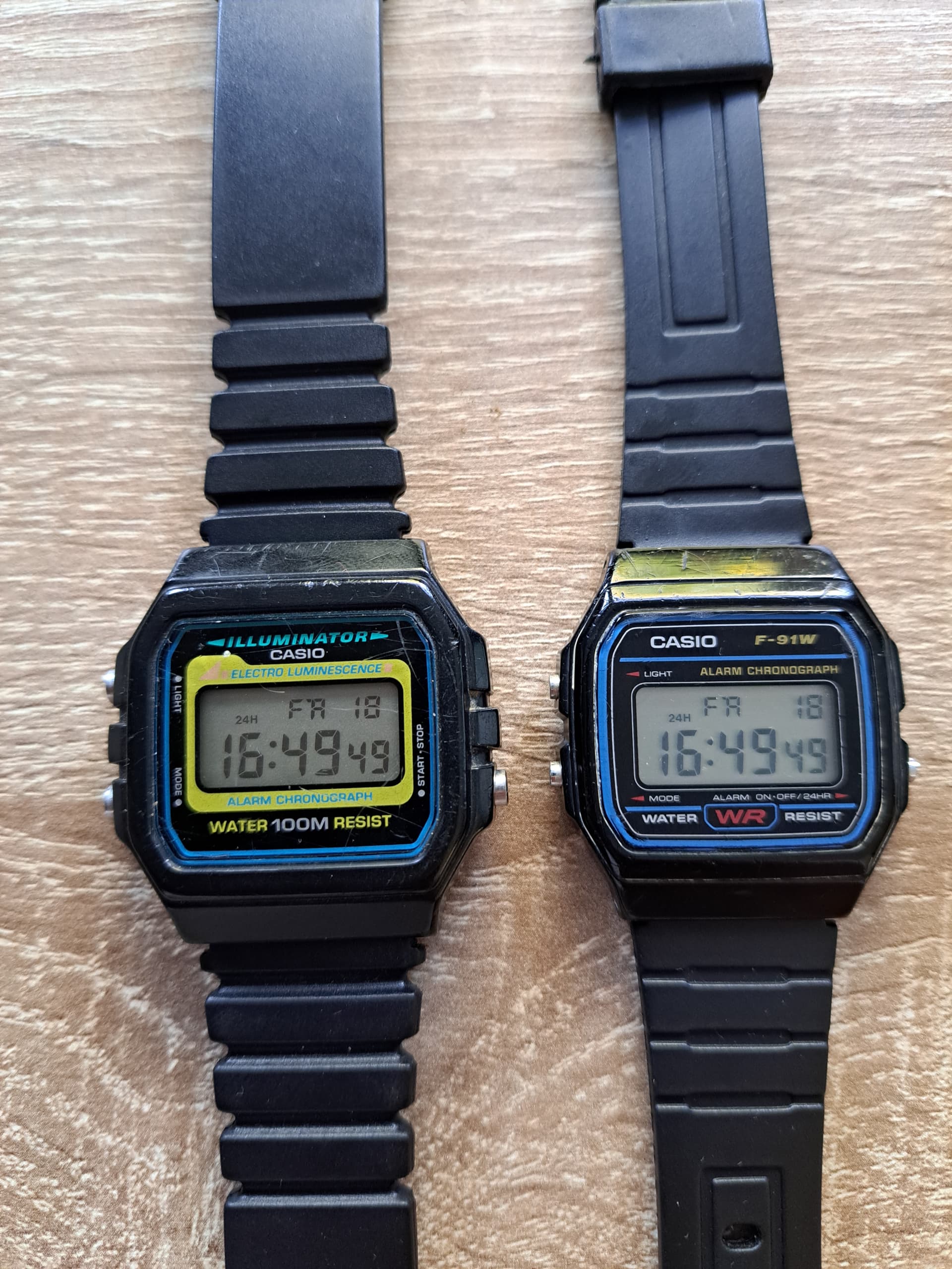

Afgelopen weekend ben ik een beetje aan het knutselen gegaan met de Casio’s die het en der nog in huis lagen. Het was rond 21:30, mijn vrouw wilde graag naar bed en ik moest tot in iedergeval 23u wachten om onze zoon de laatste fles te geven voor de nacht. Dus even overal een batterij in om te kijken of ze nog werkten maar daar was het even bij gebleven vanwege de tijd, inmiddels was het 23:45u dus zoontje de fles gegeven en naar bed.
Vanavond wilde ik de horloges even optijd zetten. Even op de site van Casio de handleidingen erbij halen, tijd instellen en klaar is Kees dacht ik…
Bij de eerste ging het goed maar daarna ontstonden bij de volgende twee de problemen.

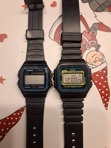

Zodra ik de tijd van deze twee wil veranderen slaat de w91 op hol en de andere gaat enkele minuten uit :man_shrugging:t2:.
Kan dit aan de batterij liggen? De W91 werkte nog alleen weet ik niet wanneer deze batterij vervangen is. De andere heb ik vervangen alleen lag deze los in mijn batterij bakje, ik ben er dus niet 100% zeker van dat deze goed is.
Ik kan natuurlijk nieuwe batterijen halen maar wellicht heeft iemand alvast een antwoord…
Het was mijn bedoeling om vandaag batterijen op te halen maar andere dingen liepen uit helaas. Of het aan de batterij ligt kan ik vandaag dus nog niet uitsluiten. Misschien zijn er vanavond wat Casio techneuten aanwezig die wellicht al een antwoord hebben.
Wel heb ik vandaag een mooie Casio kunnen dragen.

Het AC punt zit aan de voorzijde zie foto,
even met pincet of paperclip ac punt en op achterzijde (foto 2) houden 2 a 3 seconden.
AC reset heeft helaas geen effect…
In beide gevallen was het toch de batterij die de problemen veroorzaakte. Beide zijn nu weer up and running!
