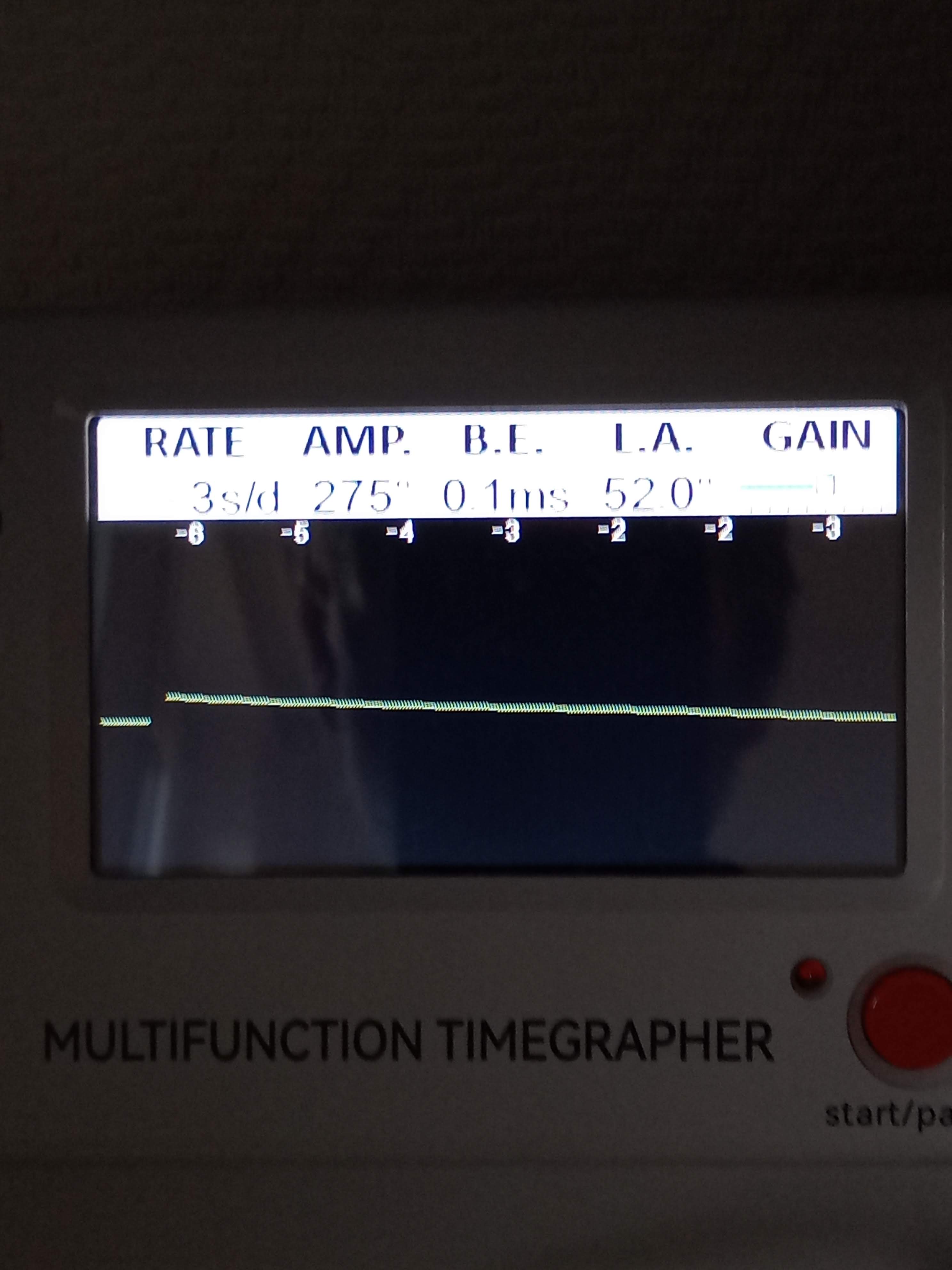

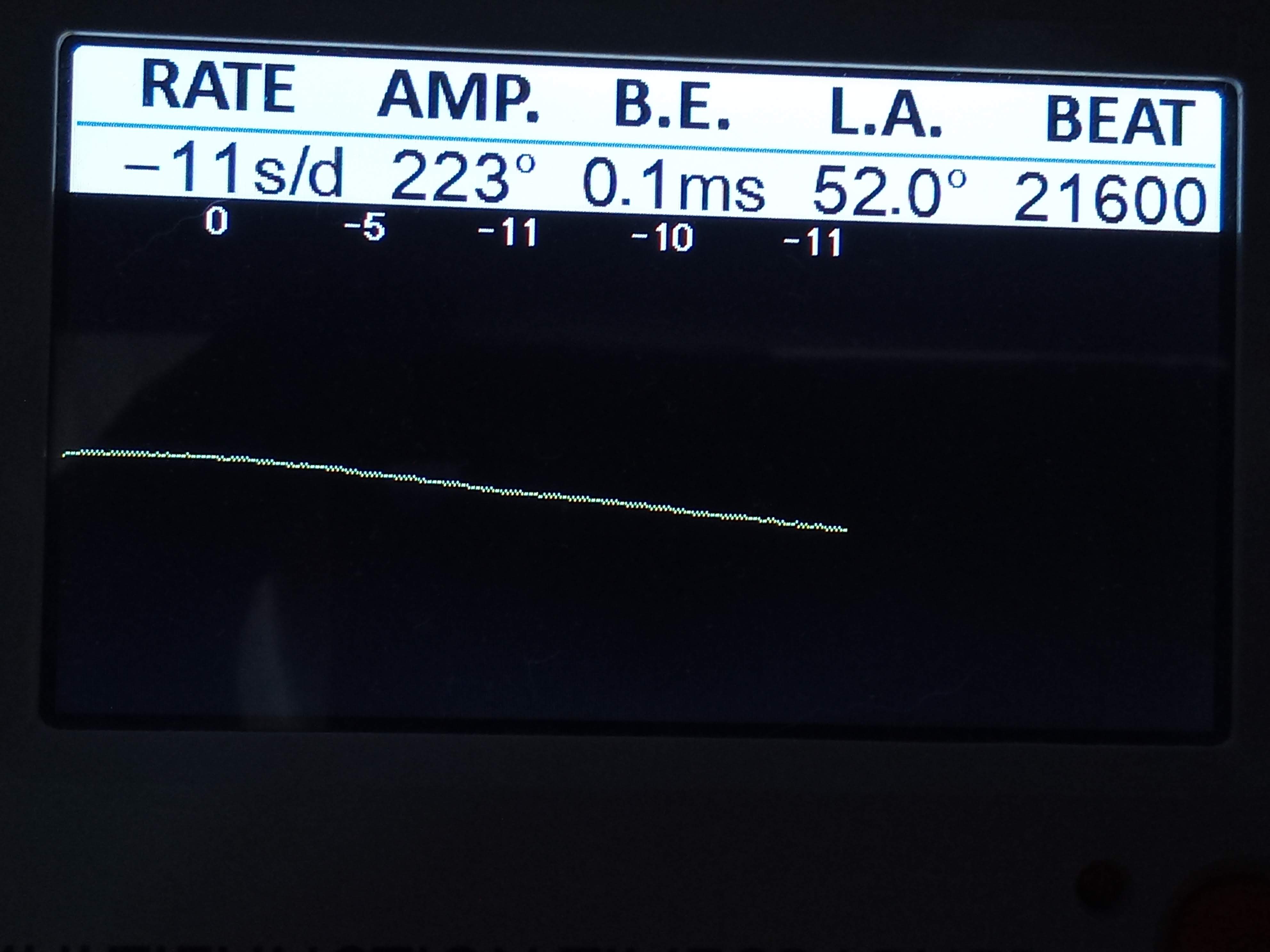

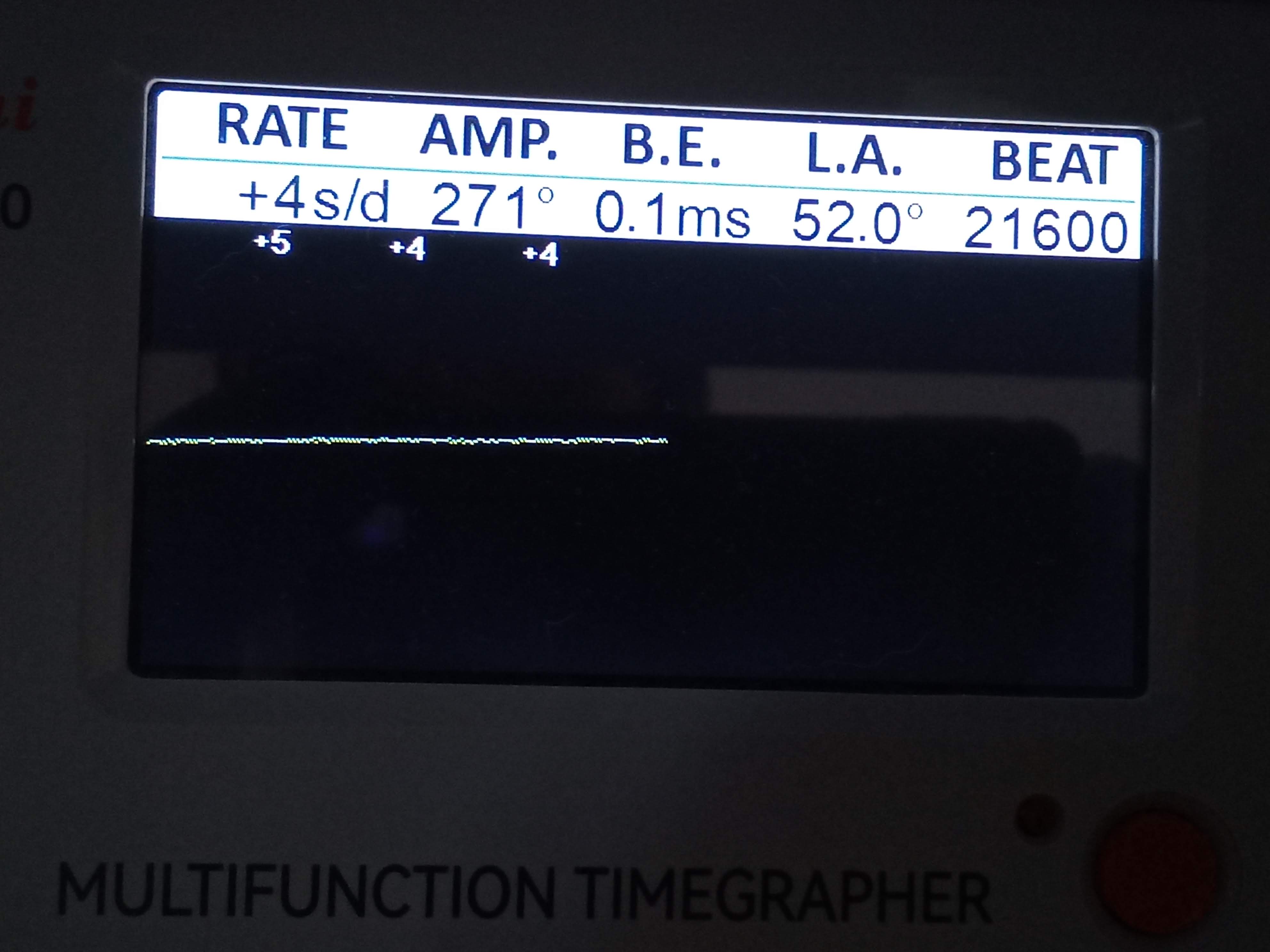

Dial front verliest hij behoorlijk wat amplitude maar ik laat het zo maar zit net boven de Min 220 . Verder loopt hij best aardig dus laat ik het zo maar.
Ik heb weer wat stapjes gemaakt in de hobby. Alle dagen leer je bij
DU
DD
DF
