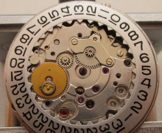

Als je een Certina DS met datum openmaakt zie je een bijzonder ingewikkelde verstelling van de datum. Het gaat om een groot rad met daarin een klein rad dat door middel van een “versnelling” razendsnel ronddraait.
Certina 25-65
Hierboven links in beeld: Waarom dan??
Snelverzet bij vintage horloges betekent vaak herhaald doordraaien naar 01:00 uur en terug naar 20:00 uur. Bij deze Certina 25-65 draait het vingertje dat de datum verzet extra snel :slight_smile:

Een nadeel als je dat vaak doet bij dit systeem het veertje in het kleine rad wat de datumschijf verplaatst, lui wordt en dus afbreekt gebeurt vaak bij deze uurwerken.
Dit is een slechte constructie. Ze zijn bijna altijd kapot.

Als die is afgebroken losmaken en een nieuw veertje buigen en plaatsen is goed te doen.
Slim plan.
Gebruik er meestal een oude spiraalveer voor
Is dat wel sterk genoeg?
Of bedoel je een klein stukje van een opwind veer.
Nee spiraalveer is sterk genoeg (wel uit een zakhorloge die zijn wat dikker)

Maar waar ik mee zit is hoe zet je zo’n veertje vast?
Ik neem aan dat het datum rad hiervoor open moet, en ik dacht me te herinneren dat dit niet zomaar mogelijk was, vandaar mijn interesse.
Klopt je moet het rad voorzichtig demonteren
Hier zie je dat de ring boven de veer er af kan. dan kan je de nieuw gebogen veer er in krijgen.
