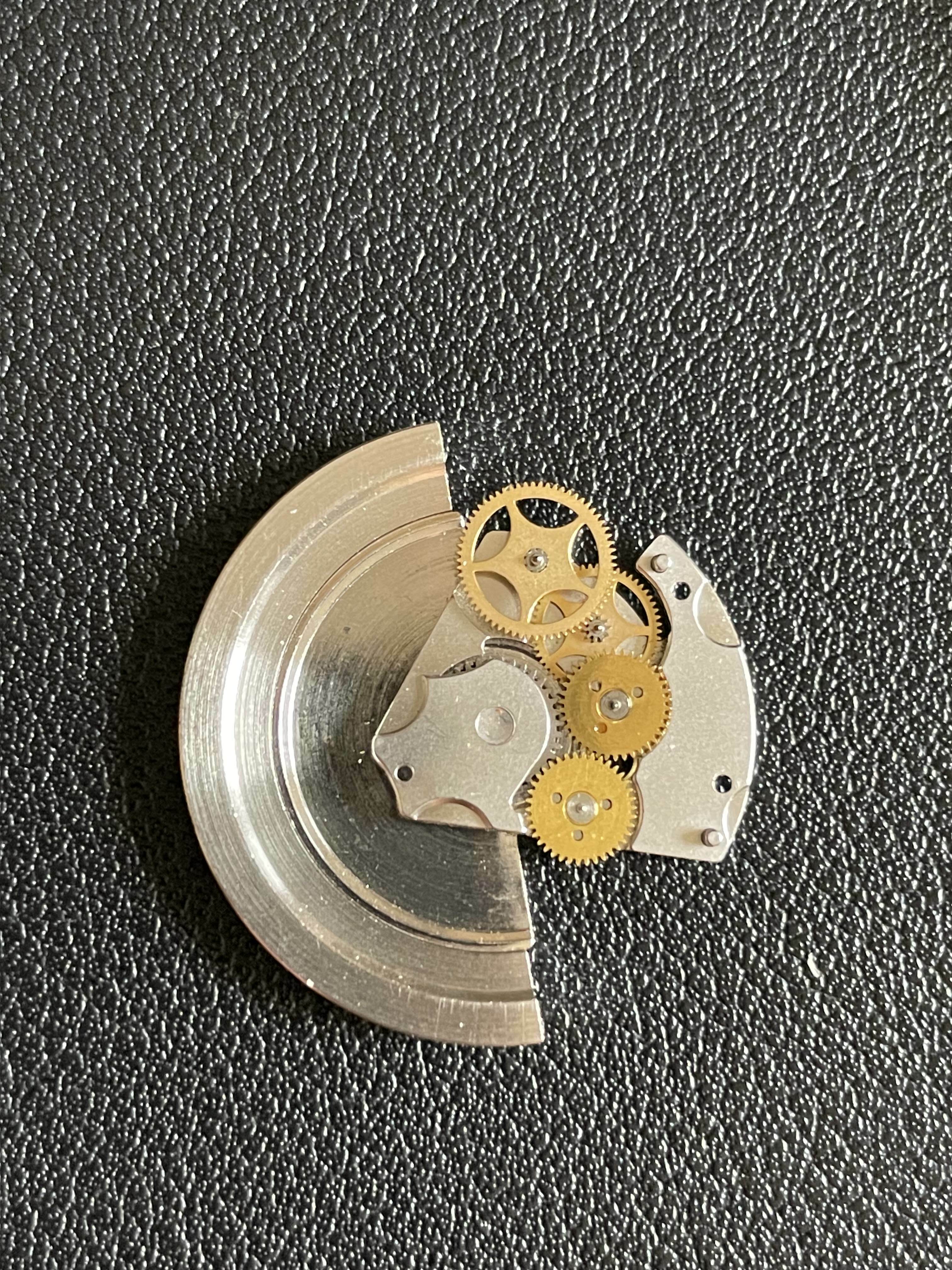

Bij het verwijderen van de automatische brug van de donor vielen de tandwieltjes natuurlijk uit hun juweeltjes en nu weet ik natuurlijk niet meer exact de volgorde en de oriëntatie. Hieronder een foto van hoe ik dacht dat het was:
Ik ben redelijk zeker van de positie van de tandwielen maar ben onzeker als ze in de juiste boven-onder oriëntatie liggen. Zo twijfel ik over het grootste tandwiel en denk ik dat deze omgekeerd moet?

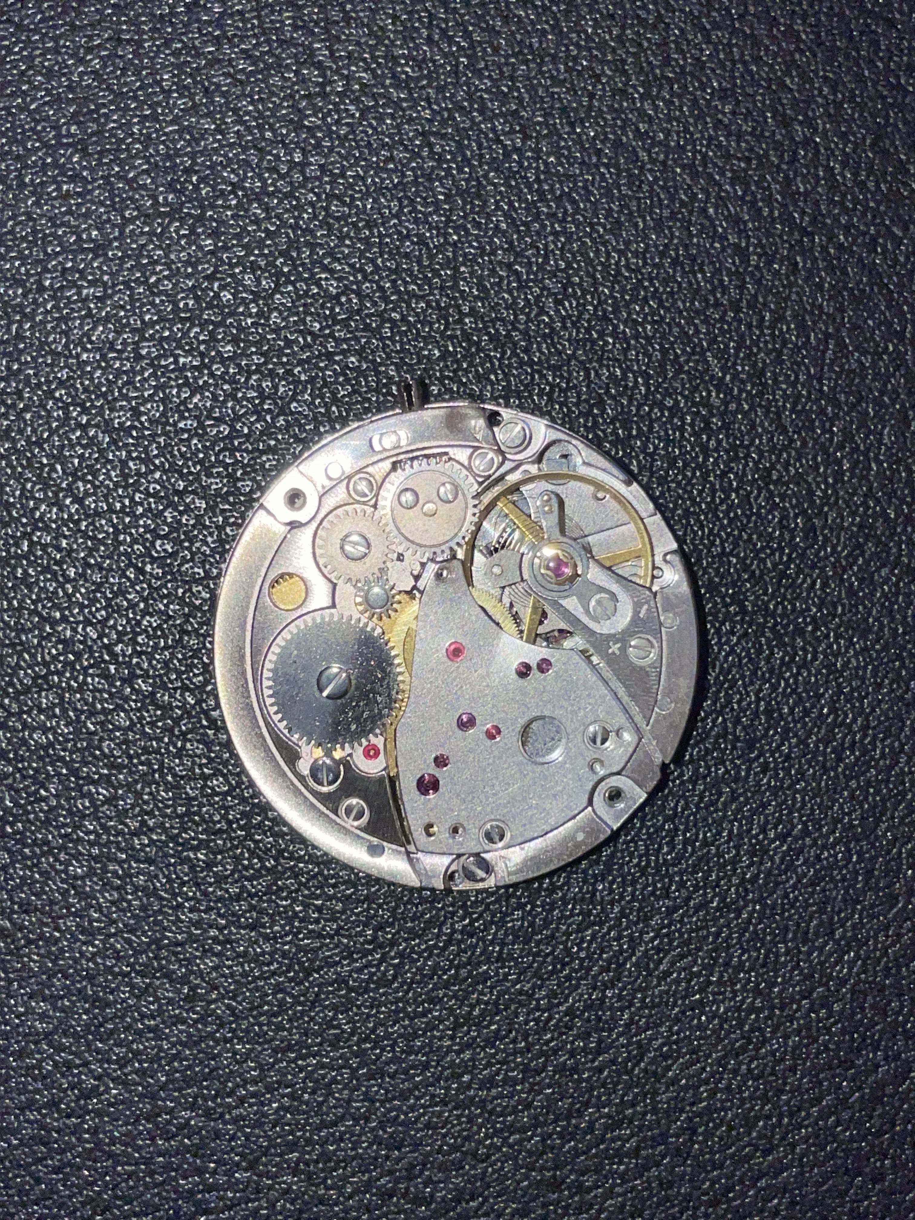

Hier nog een foto van de basisplaat waar ze op moeten komen:

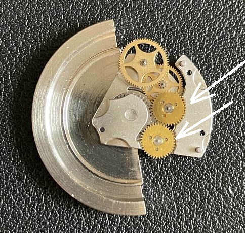

Aan de onderkant van een van de twee wielen (pijl) bevindt zich een rondsel en onder de andere niet.
Het wiel met het rondsel moet op de plaats van de bovenste pijl
cert autom
Het tandwiel bij je bovenste pijl heeft aan de onderkant een tweede kleiner tandwiel waarop het derder tandwiel van onderen geteld aangrijpt. Het tandwiel bij je onderste pijl heeft dit niet maar ook wel een verdikking ofzo die in dat putje past.
Dat lijkt me goed. Een klein tandwiel naast de grotere noemt men ‘rondsel’.
Het laatste wiel kan geen rondsel hebben. Anders functioneert het niet.

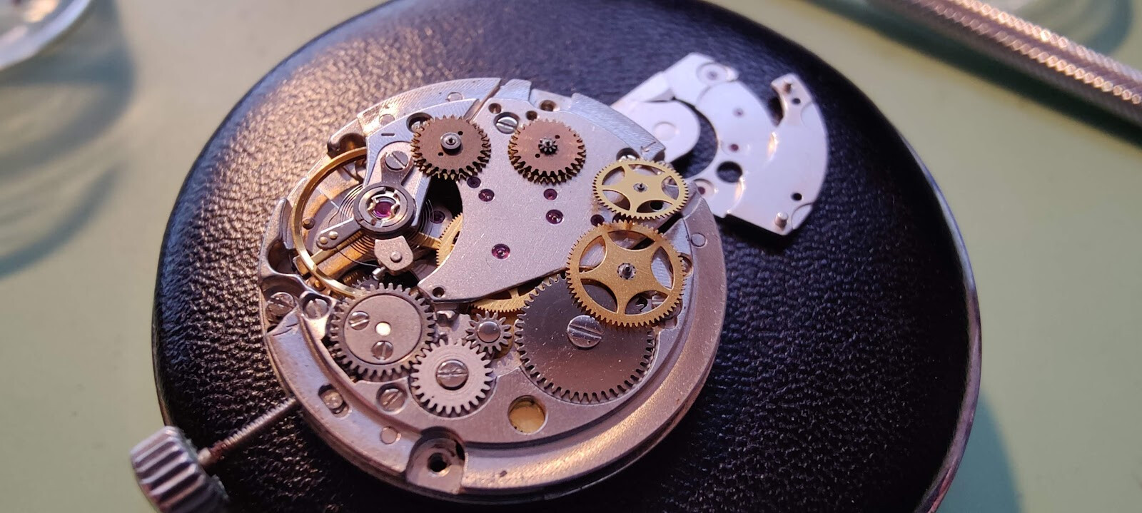

Op onderstaande foto zie je de plaats van de tandwielen op het uurwerk.
Heb je bij het plaatsen van de rotor vooraf goed gekeken of het tandwieltje van de rotor, netjes op zijn plek valt in de automaatmodule, voordat je de boel vastschroefde? De rotor moet netjes horizontaal liggen en draaien, voordat je deze vastzet.

De tandwielen dan wel netjes in de lagersteentjes plaatsen. Nu liggen ze los op het uurwerk ter illustratie :wink:
Het grote rad net spaken hoort op zijn kop te liggen, rondsel hoort in het palrad te vallen

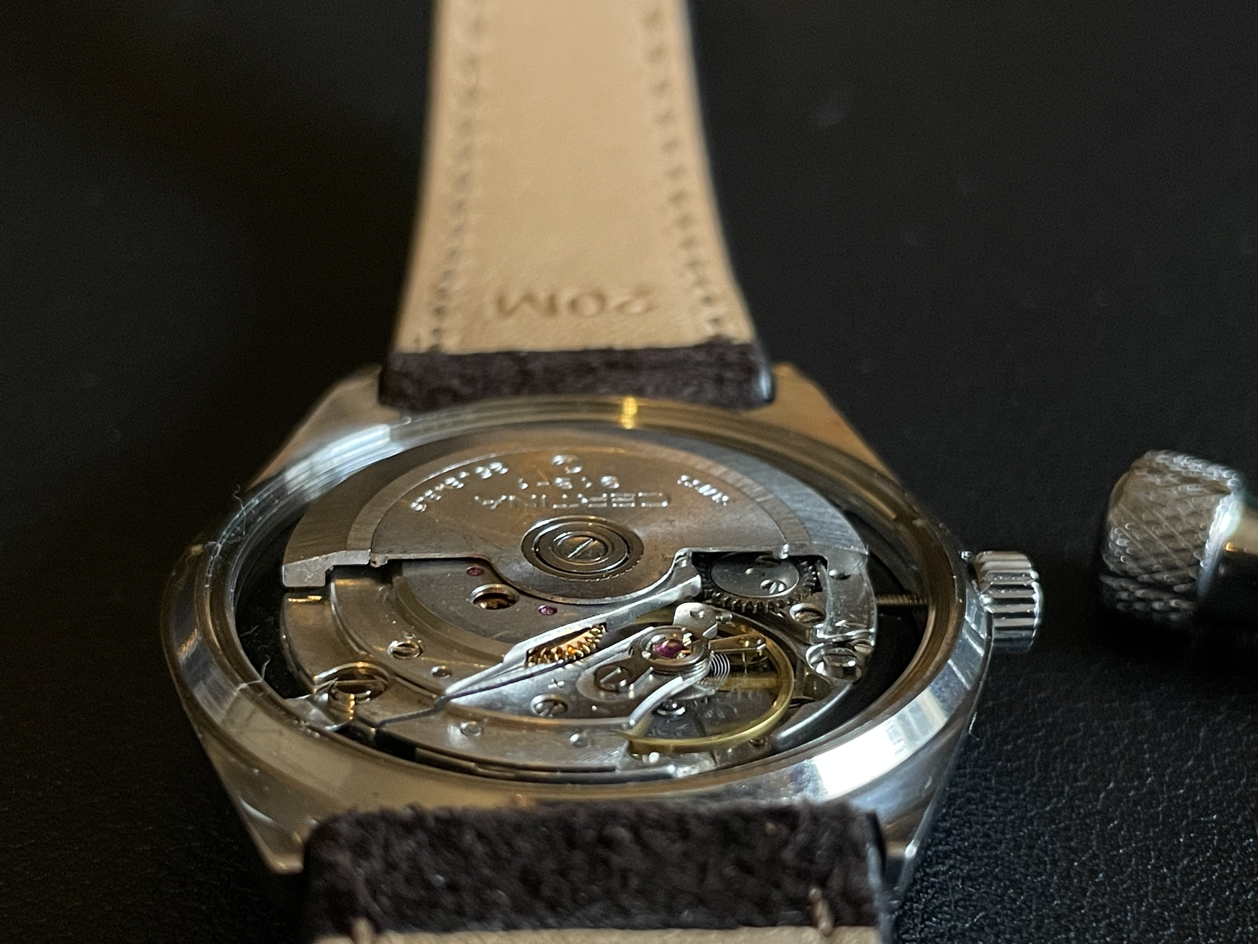

Ik denk dat dit dus correct is uitgevoerd. Jammergenoeg is het probleem met de rotor niet opgelost. Deze grijpt mooi in de tandjes maar is denk ik niet perfect recht meer?
Aan de rechterkant zie je de rotorrand tegen de basisplaat schuren, is dit omdat de rotor scheef is?

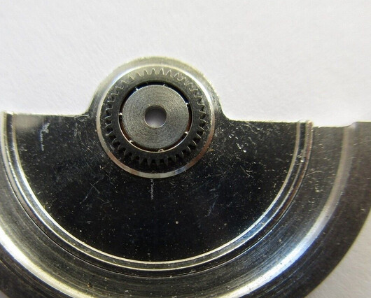

Kijk hoe het kogellager erin zit => zit scheef, een rand links kijk je tegen het materiaal van de rotor aan en rechtsvoor zijn de ribbels van het kogellager zichtbaar
Amai goed gespot! Is dat iets wat je makkelijk kan corrigeren? Of lukt dit niet met mijn standaard horloge herstel kitje?
Groeten!
Gaat hem niet worden. Hier heb je een zogeheten triebniet en/of Seitz stenenpers voor nodig.
