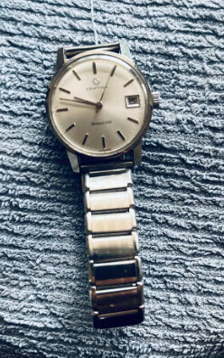

Goedemorgen liefhebbers,
ik wilde jullie advies vragen.
ik sta op het punt om dit horloge te kopen, waar moet ik op letten bij het kopen van dit horloge ?
ik heb weinig verstand van vintage maar heb me laten vertellen dat deze behoorlijk betrouwbaar zijn.
alvast bedankt !
Ga je hem online kopen, of krijg je hem eerst in handen?
dit is online, ik vertrouw het nog niet 100%
Okay… Er staan genoeg Certina Bristols te koop, waarom dan deze? Te goedkoop?
In dat geval niet doen lijkt me? Op C24 en eBay staan er ook meerdere te koop inderdaad :clap:t3:
Lijkt een dames horloge maar ik kan me vergissen.
Zijn die niet allemaal rond de 34/35 mm?
Waar kan ik het beste een kopen? Ze zijn zo enorm duur geworden. 5 jaar terug kocht je er een voor 150 euro.
Als je nog weinig ervaring hebt met vintage, zou ik er eentje kopen zonder datum. Die kan iedere Hf-horlogemaker makkelijk voor je servicen als dat nodig is. En geen kans dat de datumverstelling daarbij gefixt moet worden.
Meteen toeslaan, hier kun je geen buil aan vallen: Certina Bristol 235 | Vinted
Een Certina met een Enicar kroon, die zou ik even links laten liggen :grimacing:
Of een vervagende kroon los erbij zoeken
Gewild kroontje :wink:
bedankt, is wel goed advies.
Ik vind het geen vondst op vinted.
Ik werkt heel veel aan certina uurwerken uit de 25 serie. De uurwerken zijn van topkwaliteit vergelijkbaar van kwaliteit met Omega uit die tijd. Zit ongetwijfeld in deze Bristol.
Alleen het veertje van het datum verzet mechanisme, dat is verschrikkelijk kwetsbaar. Breekt daardoor makkelijk en dat onderdeel is bijna nergens te vinden of heel erg duur.
Dus als de datum niet goed overschakelt niet doen!
