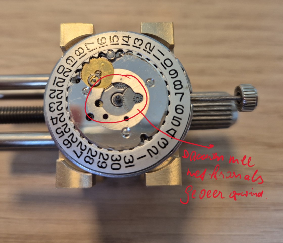

Ik heb net voor kerst een Certina 25-651 caliber geheel uit elkaar gehaald en schoongemaakt.

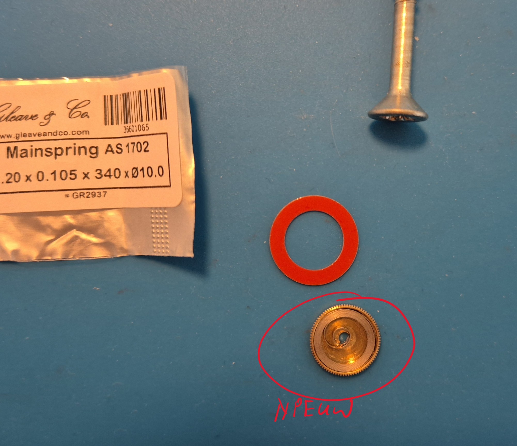

Na het schoonmaken en opdraaien van de oude veer brak deze dus heb ik een nieuwe hoofdveer gekocht en gisteren in de barrel geplaatst.

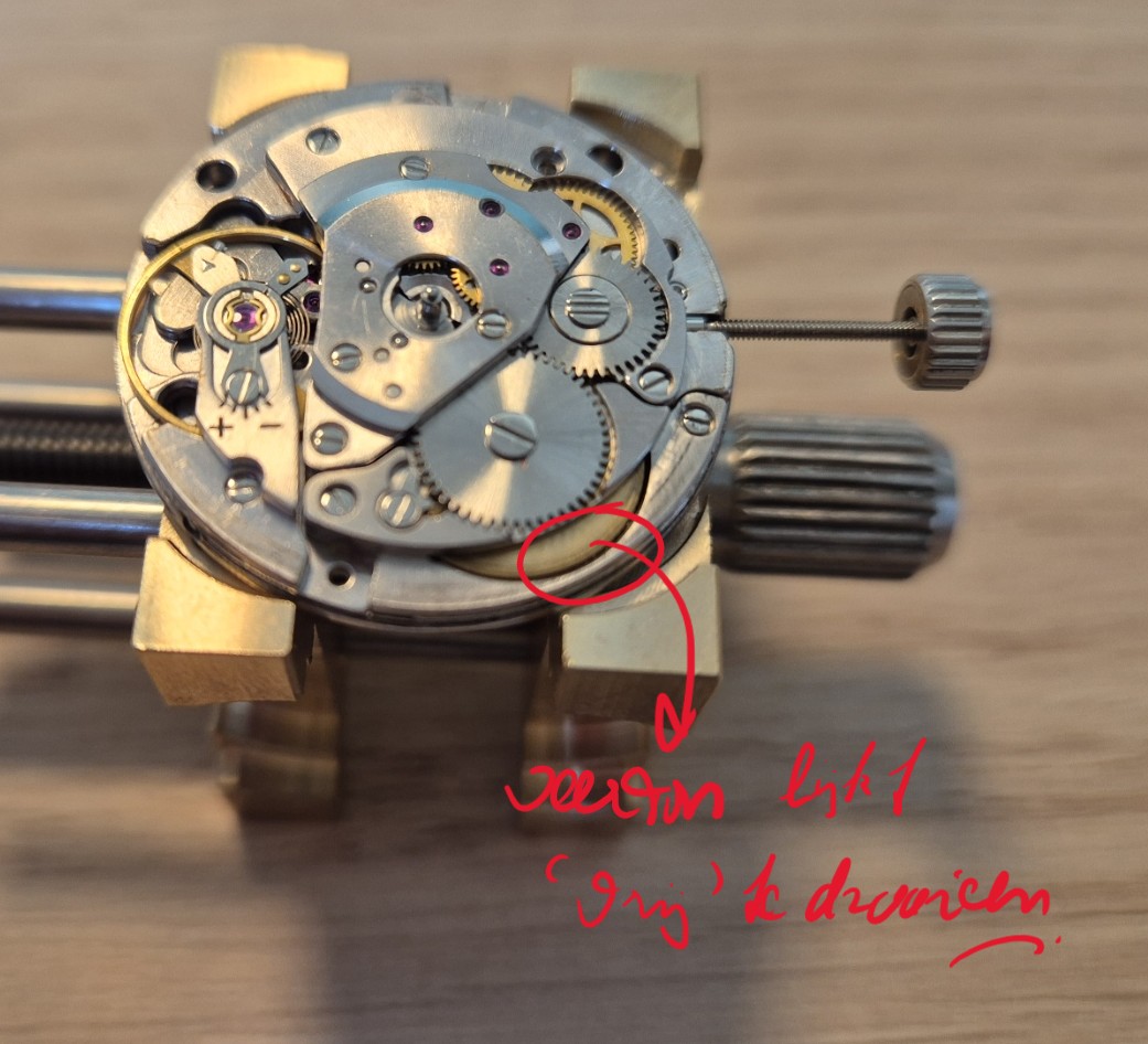

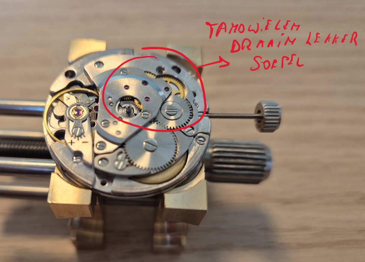

Helemaal blij dat dit was gelukt heb ik het uurwerkje weer in elkaar gezet maar lopen hoe maar.
Er zit iets niet goed, want als ik de kroon in de positie zet om de wijzers te verplaatsen gaat de veerton ook mee draaien en na enige tijd gaat alle spanning van de veer af omdat alle tandwielen snel gaan draaien.
Conclusie: de veer is weer ok, maar wat is er dan fout? Ik heb alle tandwielen er weer uit gehad en opnieuw geplaatst, maar het probleem zit er nog steeds.
Eerlijk gezegd snap ik niet wat dit kan zijn.
Heeft iemand een idee wat er fout zit? Heb ik een tandwiel verkeerd geplaats? Heb ik iets ondersteboven geplaatst? Geen idee!
Volgens mij zit alles zoals het hoort dus op dit moment loop ik vast.

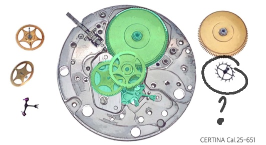

Kan het zijn dat het ontsnappingswiel (escape wheel) scheef zit en de energie in de complete aandrijflijn niet tegenhoud?
probleem wiel
Wie kan helpen??
Als alle wielen snel gaan draaien zit in elk geval de escapewiel niet goed, of het asje mist een tapje.
Een verklaring waarom de veerton gaar draaien als de kroon is uitgetrokken kan ik zo niet verklaren.
Omdat het echappement niet goed werkt draait de gehele radertrein incl veerton mee als je de tijd verzet.
Dus anker of ankerrad is kapot…
TS geeft aan dat als hij de tijd wil verstellen de veerton ook gaat draaien. Dat is alleen het geval als het anker defekt is, maar het maakt niet uit hoe de kroon staat. Zowel in opwindstand als in wizerverzet- gaan de wielen dan snel draaien.
Ja dus iets in het echappement is kapot waardoor het uurwerk doorslipt.

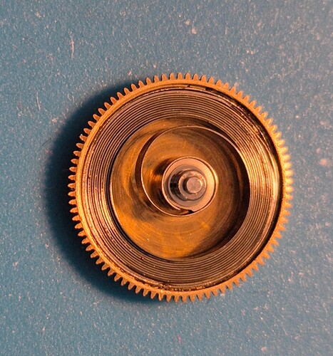

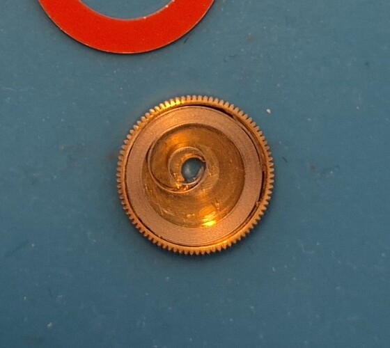

Ik heb een foto gemaakt van de oude situatie en de nieuwe op exact dezelfde manier erin geplaatst als de oude.
Dat moet goed zijn lijkt mij.
Oude veer
Nieuwe veer.
Foto is niet super scherp, maar de draaiing is identiek als ik het zo bekijk.

Kijk het anker een keer goed na.
Is er geen pallet steen weg of scheef ? Asje nog heel ?
Had ik al gedaan, onder de microscoop zelfs. Toen zag alles er nog prima uit.
Misschien is met de montage iets scheef gaan zitten. hoop het niet, maar dat is de enige logische verklaring die ik kan bedenken voor nu.
zal alles nog eens uit elkaar halen en weer in elkaar zetten.
