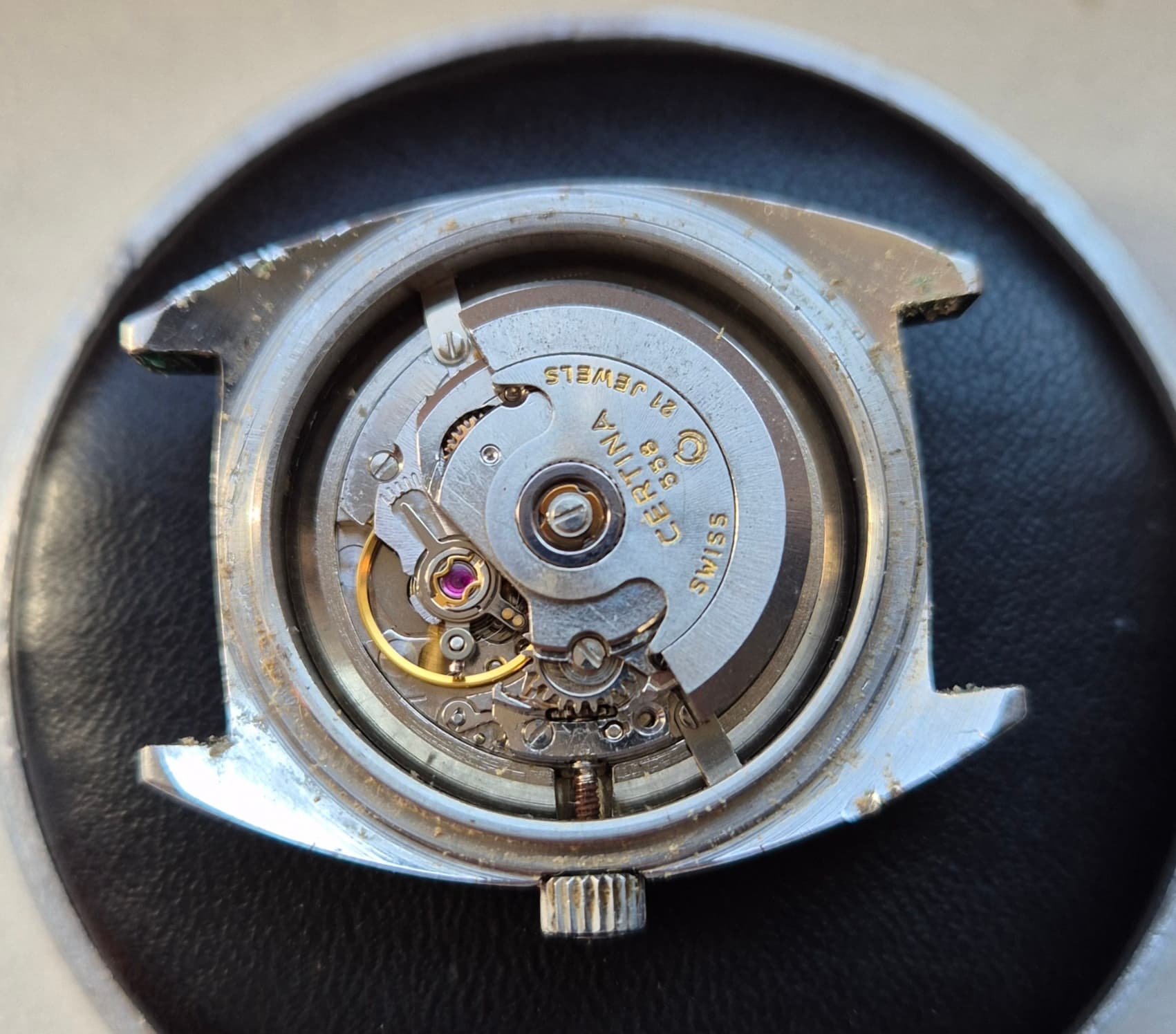

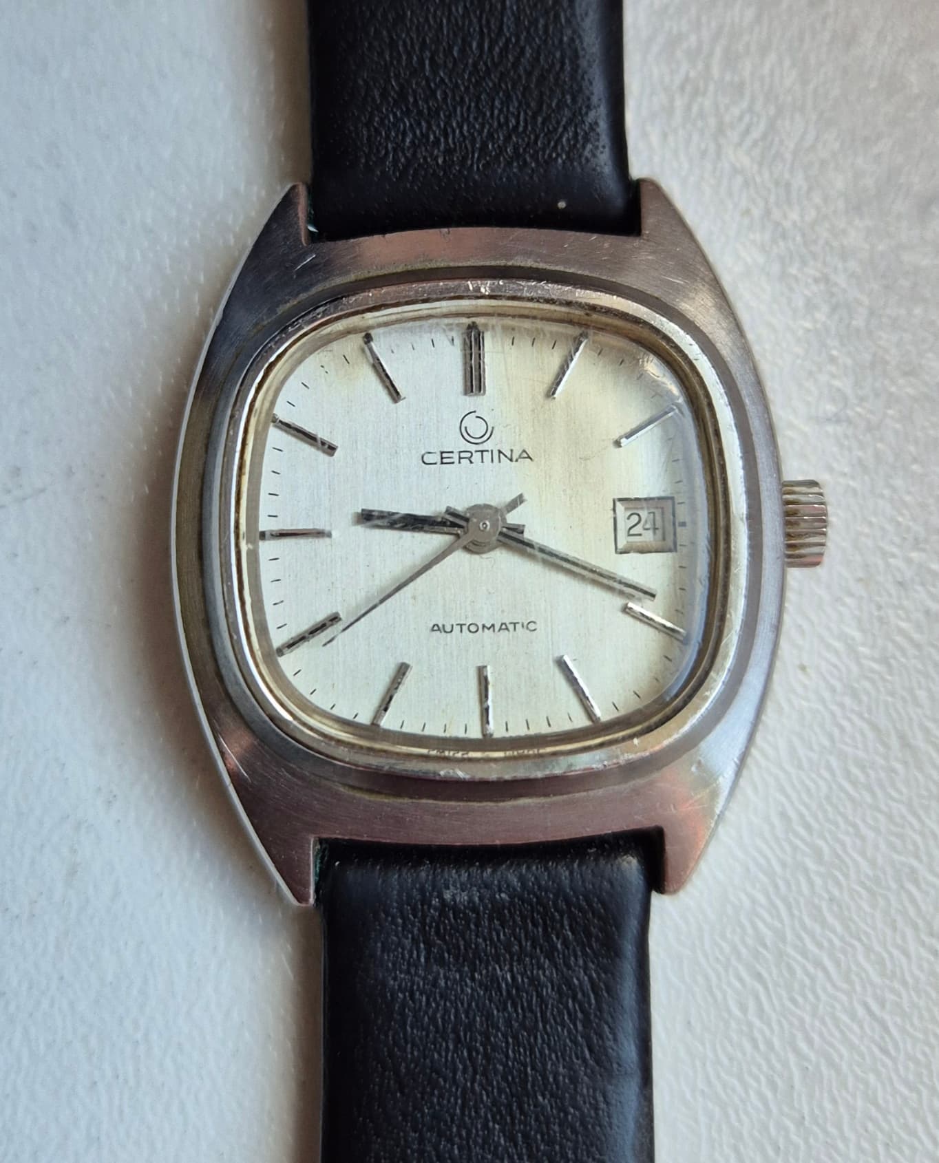

Ik heb gisteren bij toeval een Certina mee kunnen nemen uit een weggeefkast in de plaatselijke bibliotheek. Tussen de weggeefboeken lag een Certina dameshorloge.
Leuk, meenemen dacht ik.
Bij thuiskomst ben ik gaan zoeken wat het zou kunnen zijn, maar toen liep ik tegen iets unieks aan.
Het caliber Certina 558 bestaat niet terwijl ik wel in mijn handen heb.
Op de binnenzijde van het uurwerk staat toch ook echt Certina, dus namaak of een Frankenstein zal het niet zijn.
Na uren zoeken op internet ben ik iets verder gekomen.
In de jaren 70 heeft Certina uurwerken van ETA gebruikt en voorzien van hun gemerkte rotor.
Om douane technische redenen is er voor de Amerikaanse markt code 558 gebruikt.
het is dus een ETA uurwerk 2782 of 2783, voorzien van een Certina rotor, bestemd voor de exportmarkt.
Het voordeel van dit ETA uurwerk ten opzichte van de reguliere certina uurwerken is een High-beat uurwerk (28800 trillingen) en eenvoudige verstelling van de datum.
Gemaakt ergens begin jaren 70 van vorige eeuw.
Wat een vondst!
Zijn er misschien andere forumleden die hier nog meer over weten? Hoor het graag.

Nee, sorry. Ik herken het uurwerkje niet direct, maar het zou inderdaad verwant kunnen zijn aan een automatische ETA:
maar niet identiek, lijkt me.
Het is me niet bekend dat Certina in de jaren-1970 ETA-ebauches monteerde, en
de aanduidingen “Certina watch corp” en “stainless steel” heb ik nooit eerder in Certina-kastjes waargenomen (wél “acier inoxidable”).
Dit heb ik na lang speuren gevonden op internet:
In de vroege jaren '70 begon Certina, naast haar eigen uurwerken (in-house kalibers zoals de 25-651), steeds vaker samen te werken binnen de Swiss Watch Federation en uurwerken in te kopen van ETA.
  • Certina paste deze ETA-uurwerken aan en gaf ze een eigen Certina-kalibernummer, zoals de Certina 25-671 of 25-681.
  • Deze specifieke generatie Zwitserse uurwerken (zoals de ETA 2783-familie) bracht destijds de grote technologische upgrade waar dit horloge nu gebruik van maakt: een echte snelverstelling voor de datum op de eerste klik van de kroon.
  1. Waar komt de “558” dan vandaan?
Toen Certina deze externe ETA-ontwerpen overnam en personaliseerde met een eigen rotor, werden er voor specifieke exportmarkten douanecodes gebruikt. De gravure “Certina 558” is de officiële Zwitserse import- of fabriekscode die gekoppeld is aan deze specifieke ETA/Certina-kruising (waarschijnlijk de Certina-variant van de ETA 2782 of ETA 2783).

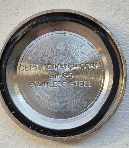

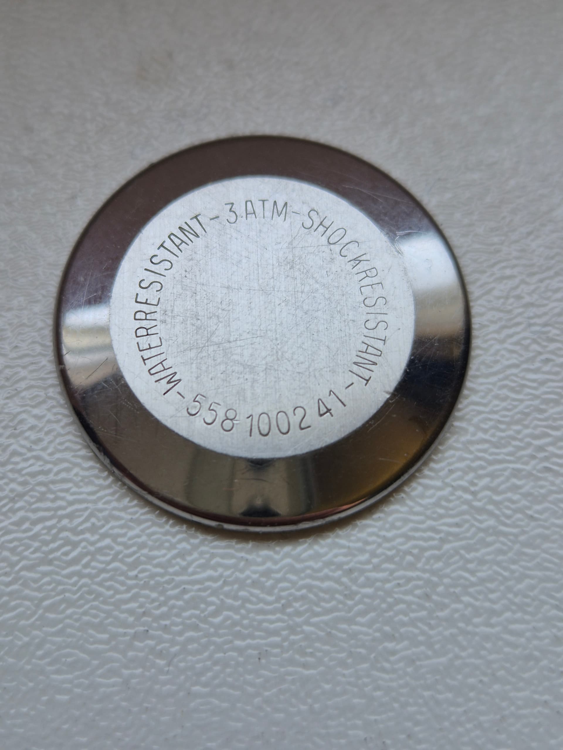

Hier nog een foto van de achterzijde van de kast.
Wie weet is dit ook interessant.
Waarschijnlijk niet. Of althans, kan het echt nergens vinden.

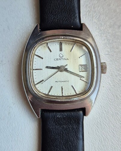

Tijdens het wachten ook maar wat lopen zoeken. Niks gevonden over dat uurwerk. Gravering op uurwerk en kast lijkt ook wat af te wijken van de standaard. Qua model beetje vergelijkbaar:
https://empress.cc/products/70s-certina-automatic-gents-vintage-watch-w-box?srsltid=AfmBOooWDAo8XIxZ8NpmB99Wqzndcia8wv6751oXjjchRYuGnXA2SJUR
Ik heb er nog een gevonden, exact dezelfde in Zweden.
Certina damklocka automatisk med datum | Blocket
Volgend die verkoper is het een dameshorloge uit 1972.
Het is dus wel zeker een Certina, al is de productie en documentatie in nevelen gehuld.
Zal eens gaan vragen op een Internationaal forum of daar iemand wat meer weet.
Helaas geen foto van uurwerkje en binnen- en achterzijde.
