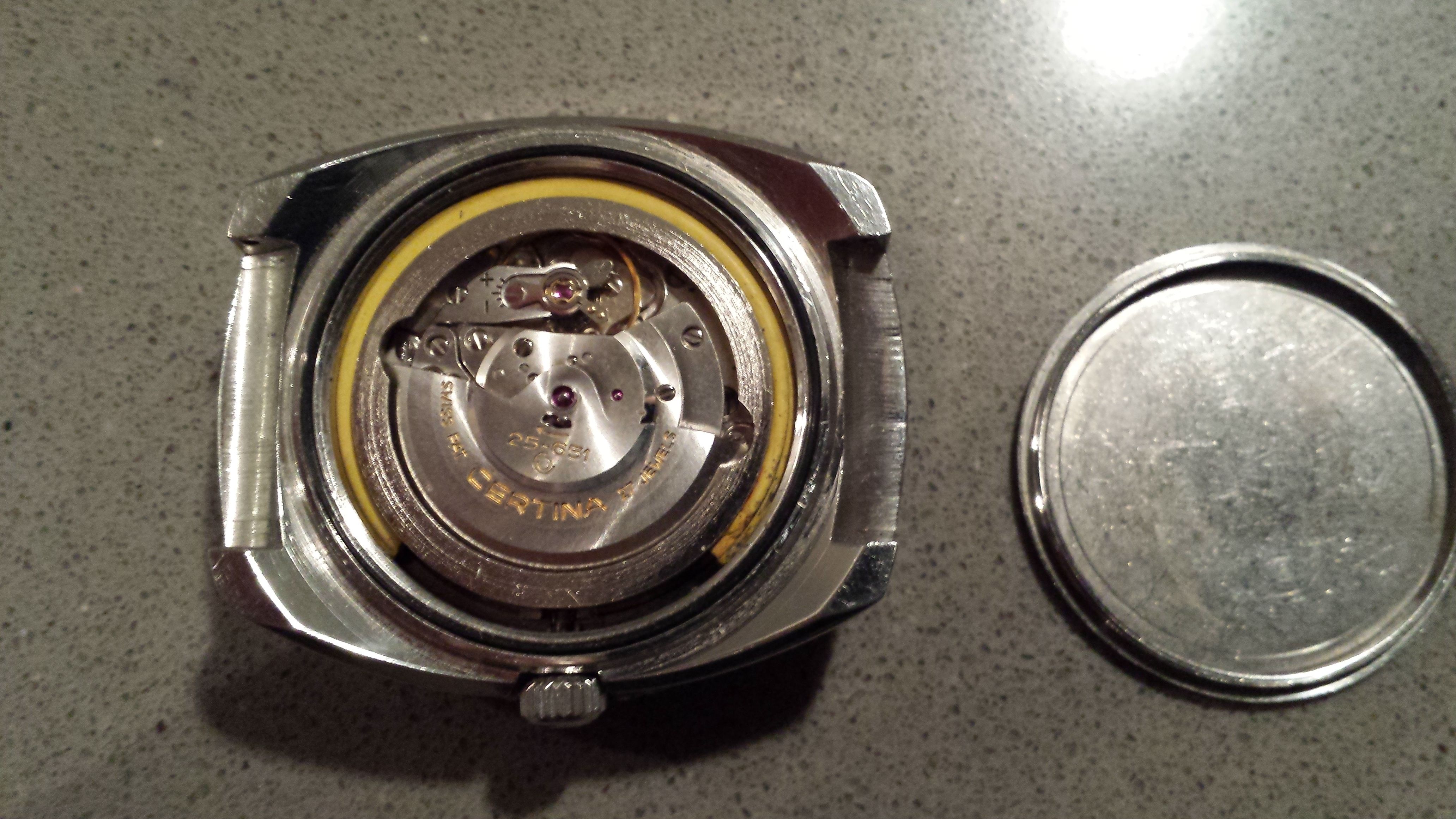

Ik krijg zelf het klokje niet geopend maar volgens de vorige eigenaar zou er een kaliber 25-651 in zitten.

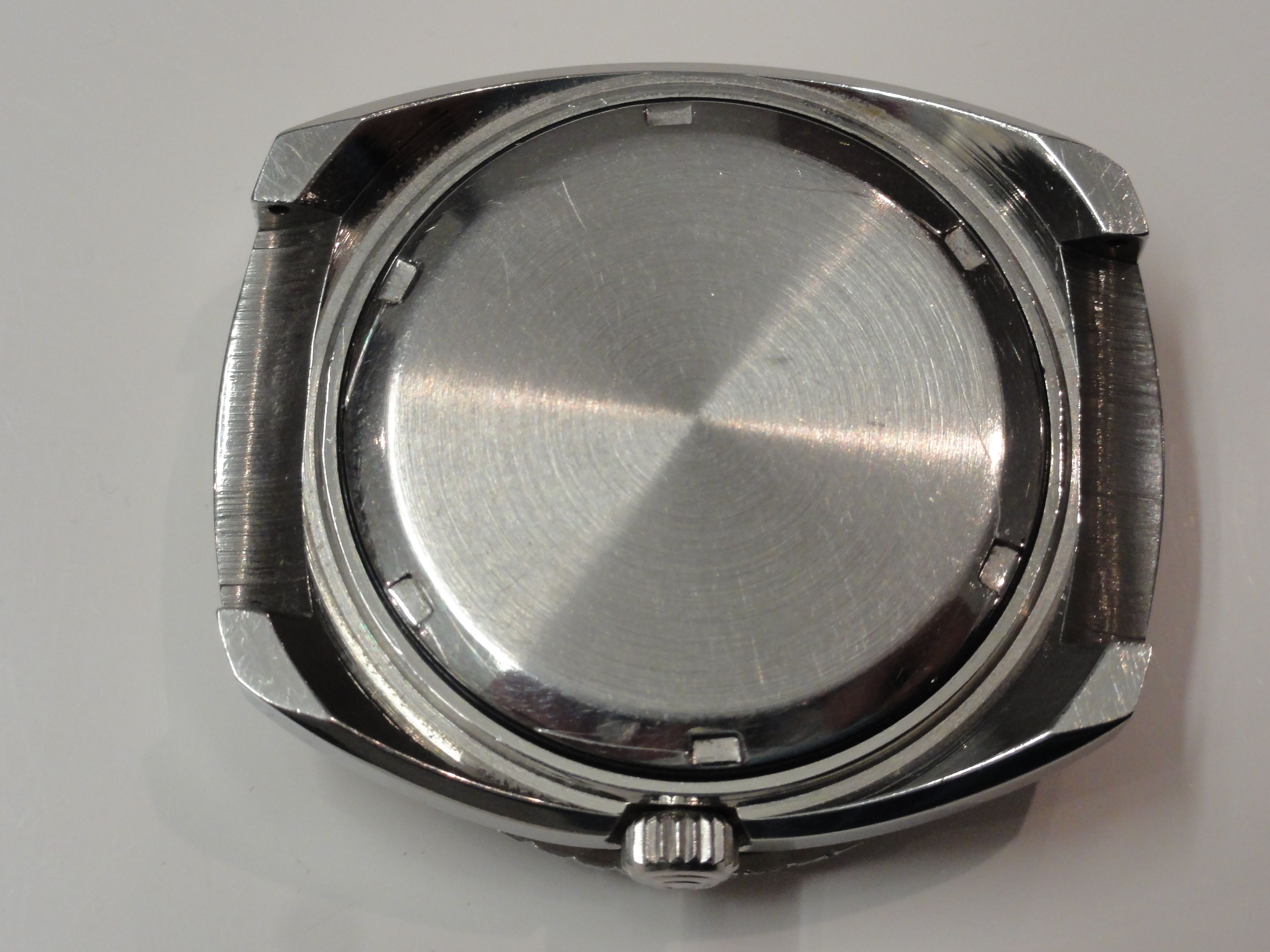

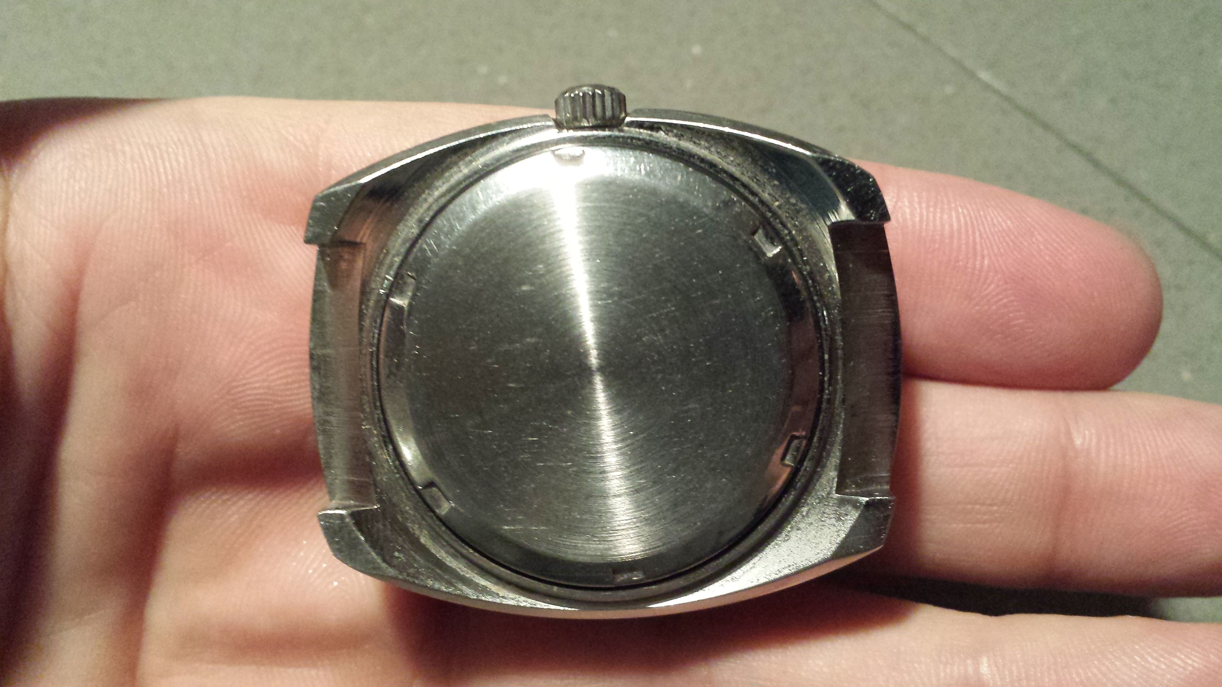

Ik denk inderdaad ook dat er iets heen en weer geschoven is, een DS heeft voor zover ik weet altijd een Turtleback, maar zelfs als het een origineel betreft dan nog mis ik relevante Certina nummering.
Een 25-651 is jarenlang het standaard uurwerk geweest voor Certina automaten, als de datum goed wisselt dan is het een prima uurwerk, ik werk er zelf altijd erg graag aan.

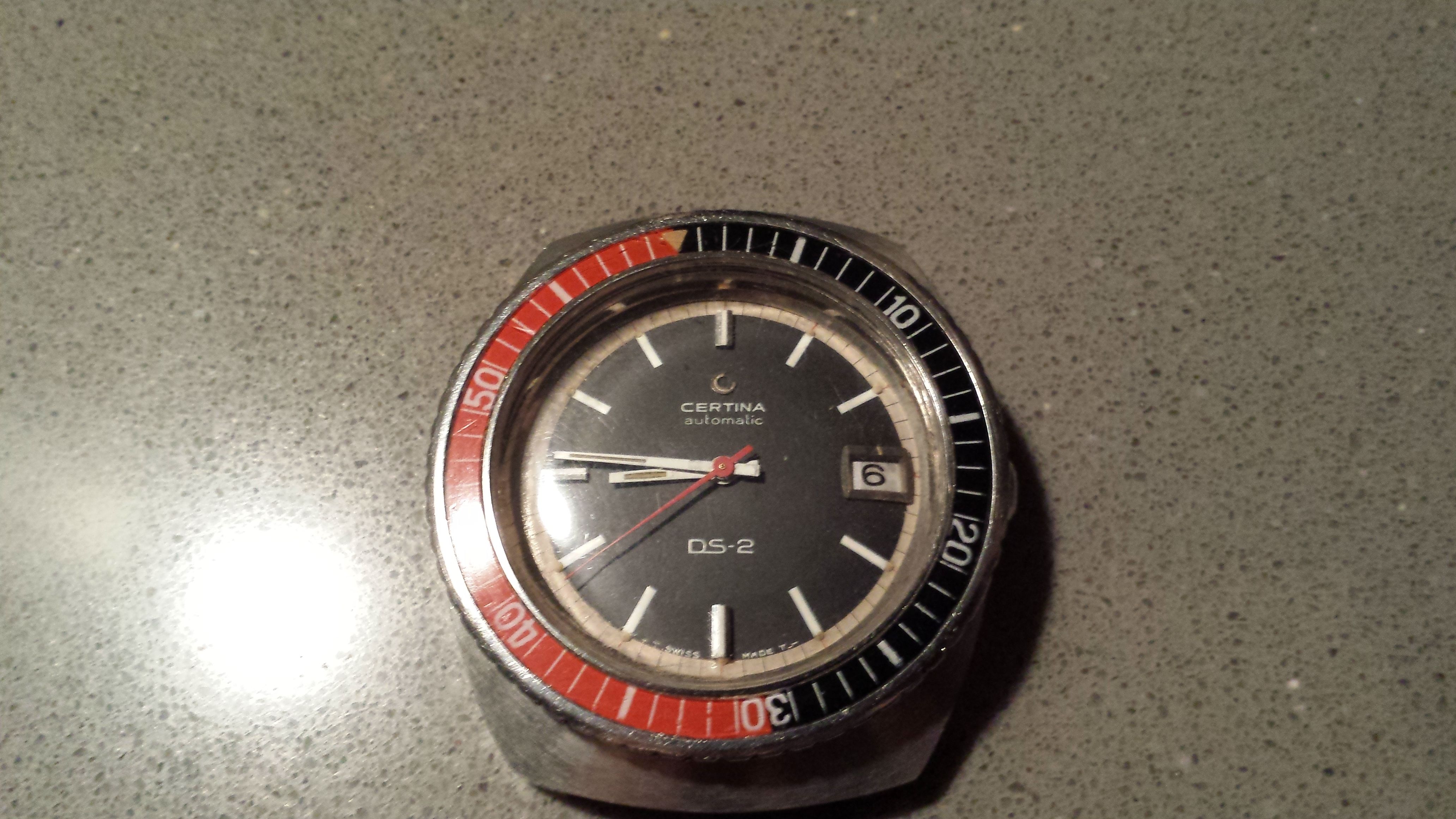

Dacht ik dus ook. Het lijkt idd of er een andere kast gebruikt is. Ook lijkt het erop dat de wijzerplaat op iets anders geplakt is (Zal straks een goeie foto maken waarop dit beter te zien is.
Dit is een originele DS-2 caseback, het kan dus inderdaad zonder Turtleback, maar dan zie ik nog steeds geen serienummer maar dat kan aan de foto liggen.

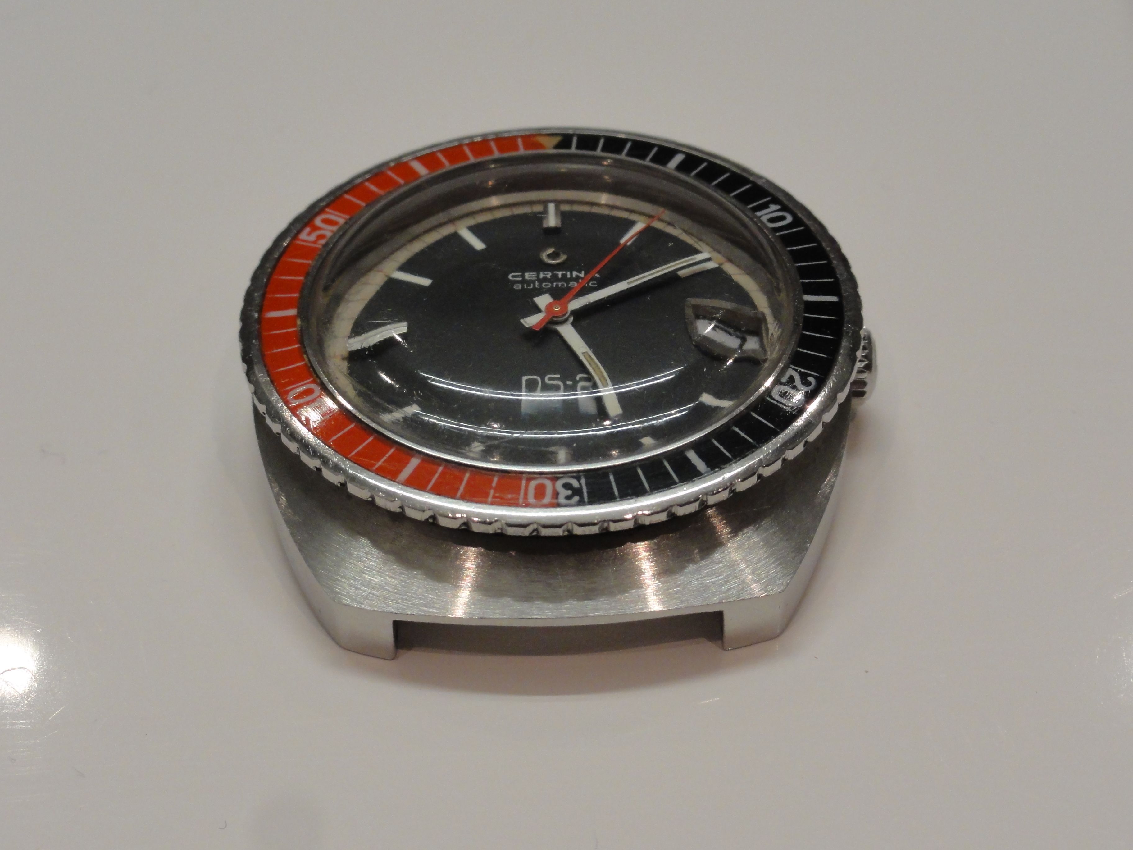

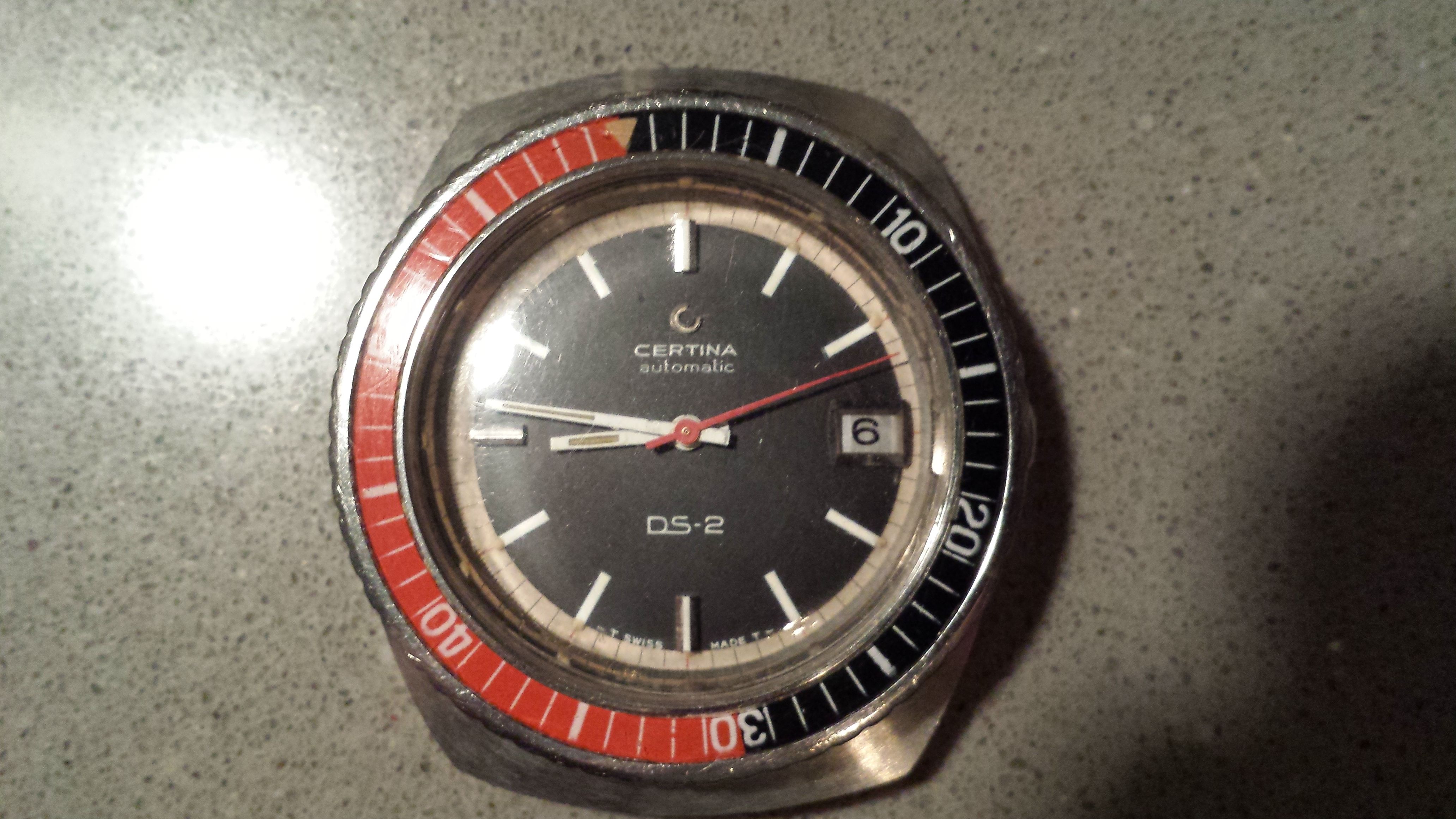

Die wijzerplaat is sowieso niet origineel voor dit model kast. Certina heeft bij alle modellen uit die tijd in ieder geval een diepterating voor zover ik weet. Behalve bij de meest vroege divers, maar daar is dit er zeker geen van.
Ben het met je eens, iets klopt er niet volgens mij niet. De caseback hoort er volgens mij niet op, de kast daar heb ik ook mijn twijfels over, uurwerk is volgens mij wel origineel. Meest rare vind ik de dial nog, lijkt wel uit 2 delen te bestaan (zwart met daaronder crème).
