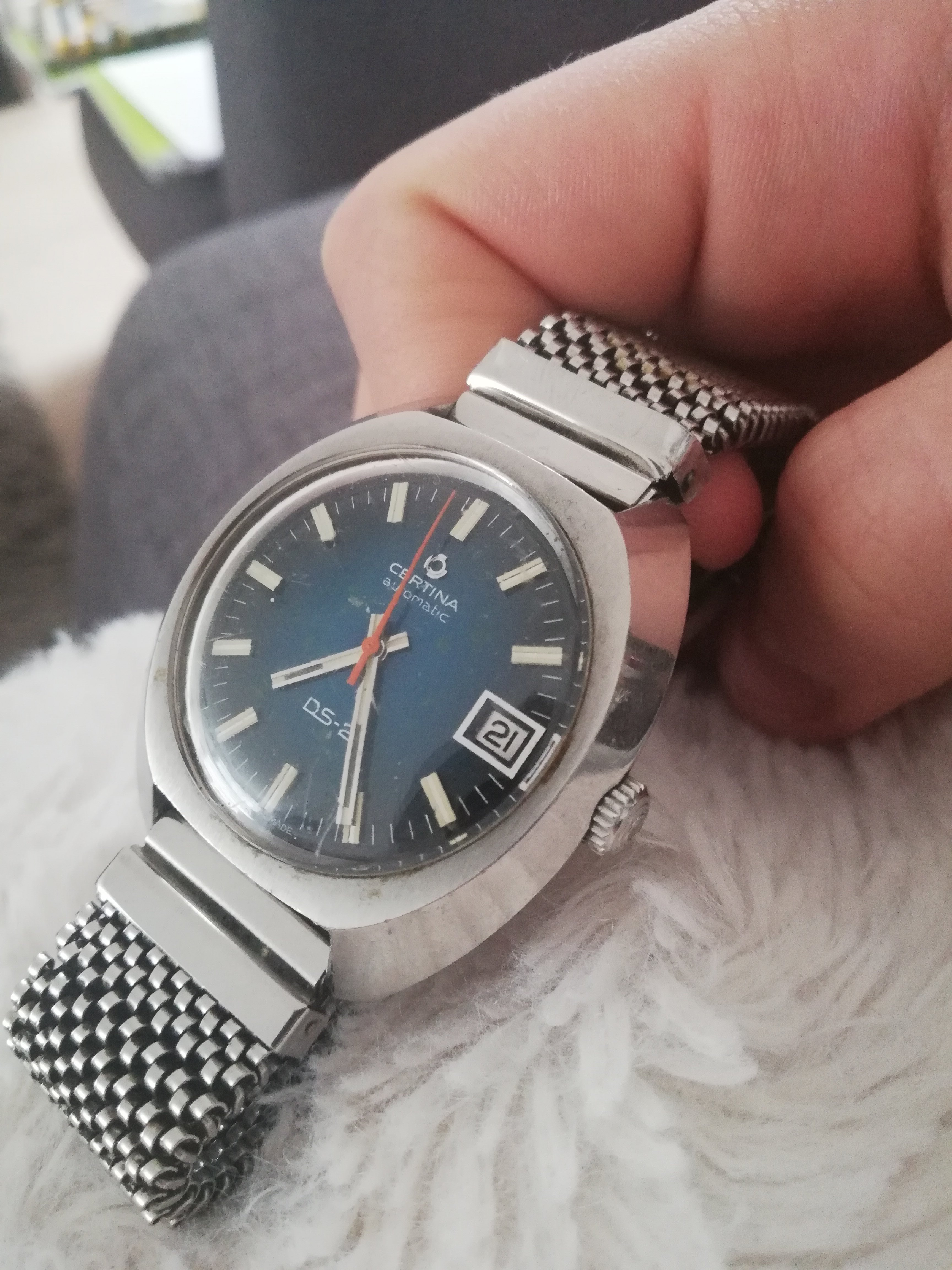

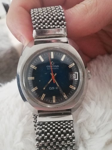

Ik heb een Certina DS-2 automatic in bezit van ongeveer 50 jaar oud. Het horloge loopt nog, er moet echter een nieuwe band op, de wijzerplaat heeft wat gele (roest?) verkleuringen, het metaal kent krassen en het glas (wat volgens mij een soort plastic is) heeft ook krassen. Ik wil deze zelf gaan opknappen maar heb nog geen ervaring. Heeft iemand tips?

Er zitten veel diepe krassen in. Die heb ik toch liever weg hebben om hem in zijn originele glorie te herstellen.
Het is uiteraard aan jou maar hou er wel rekening mee dat je daarvoor behoorlijk wat materiaal van de kast af zal moeten polijsten en de vorm hierdoor kan veranderen. Ook zal je horloge vermoedelijk gaan glimmen als een spiegel. Nog even los van de waardevermindering.
Een horloge van 50 jaar oud dient krassen te hebben mijns inziens.
Plexi kun je zelf poetsen , indien niet te diep Polywatch of tandpasta
En de (diepe) krassen in het de kast?
:point_up_2:
Daarnaast, eens ingezoomed te hebben de foto’s zie ik eerlijk gezegd geen “diepe krassen”.
Het is jouw horloge maar ik zou het zo laten, gewoon eens grondig poetsen. Wat weg is, is weg; hou dat in je achterhoofd.
