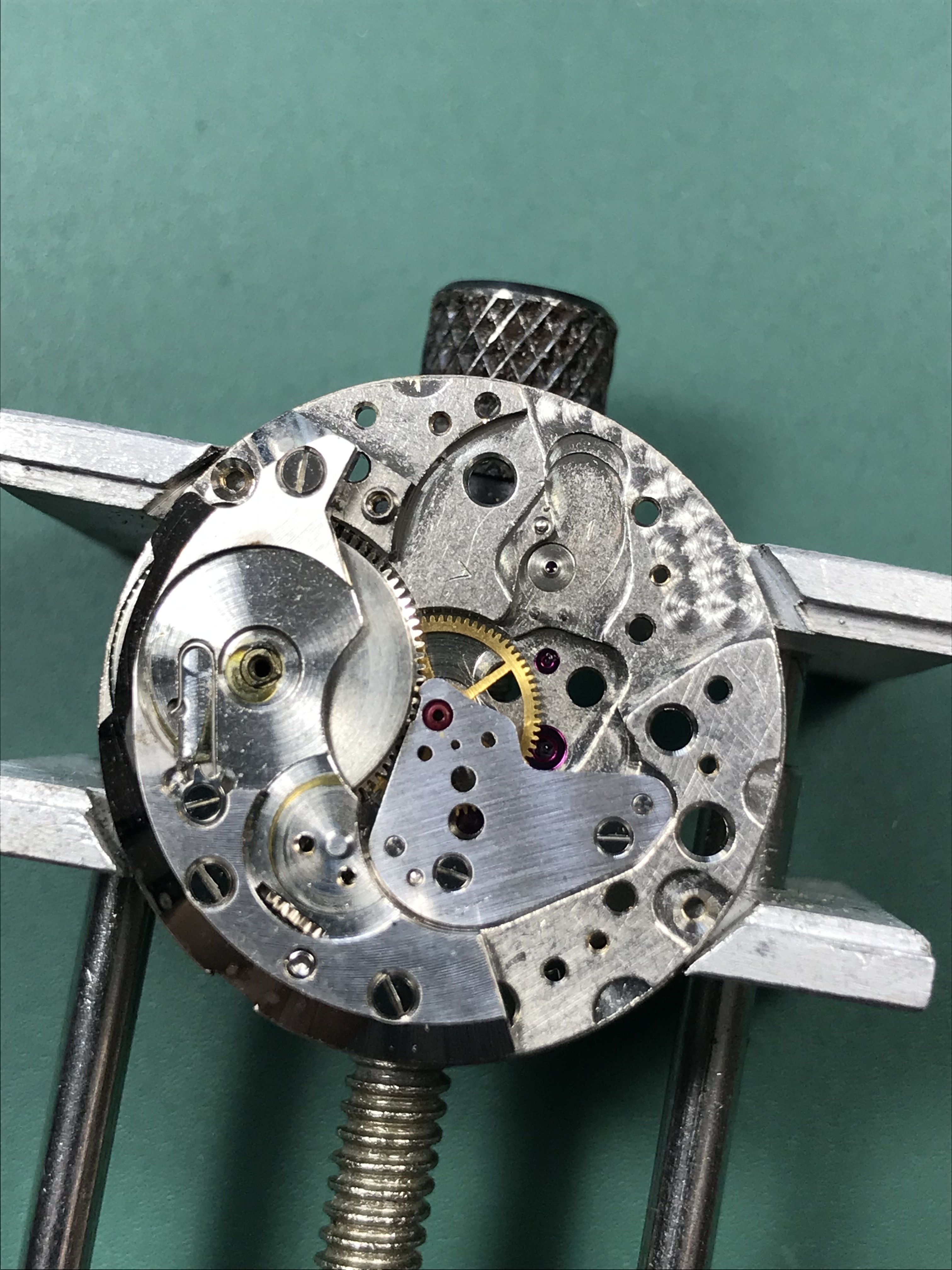

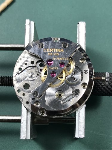

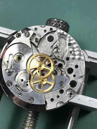

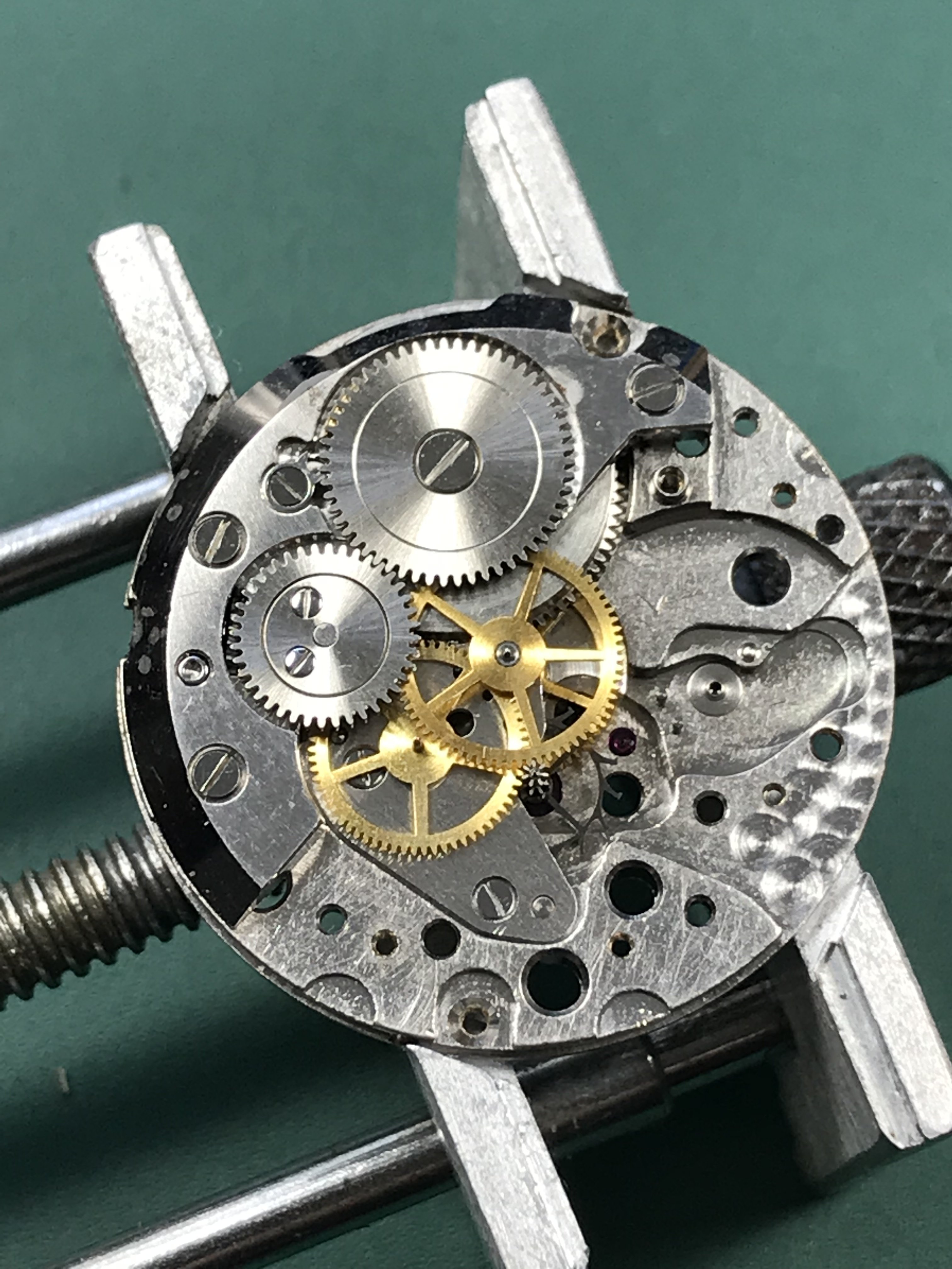

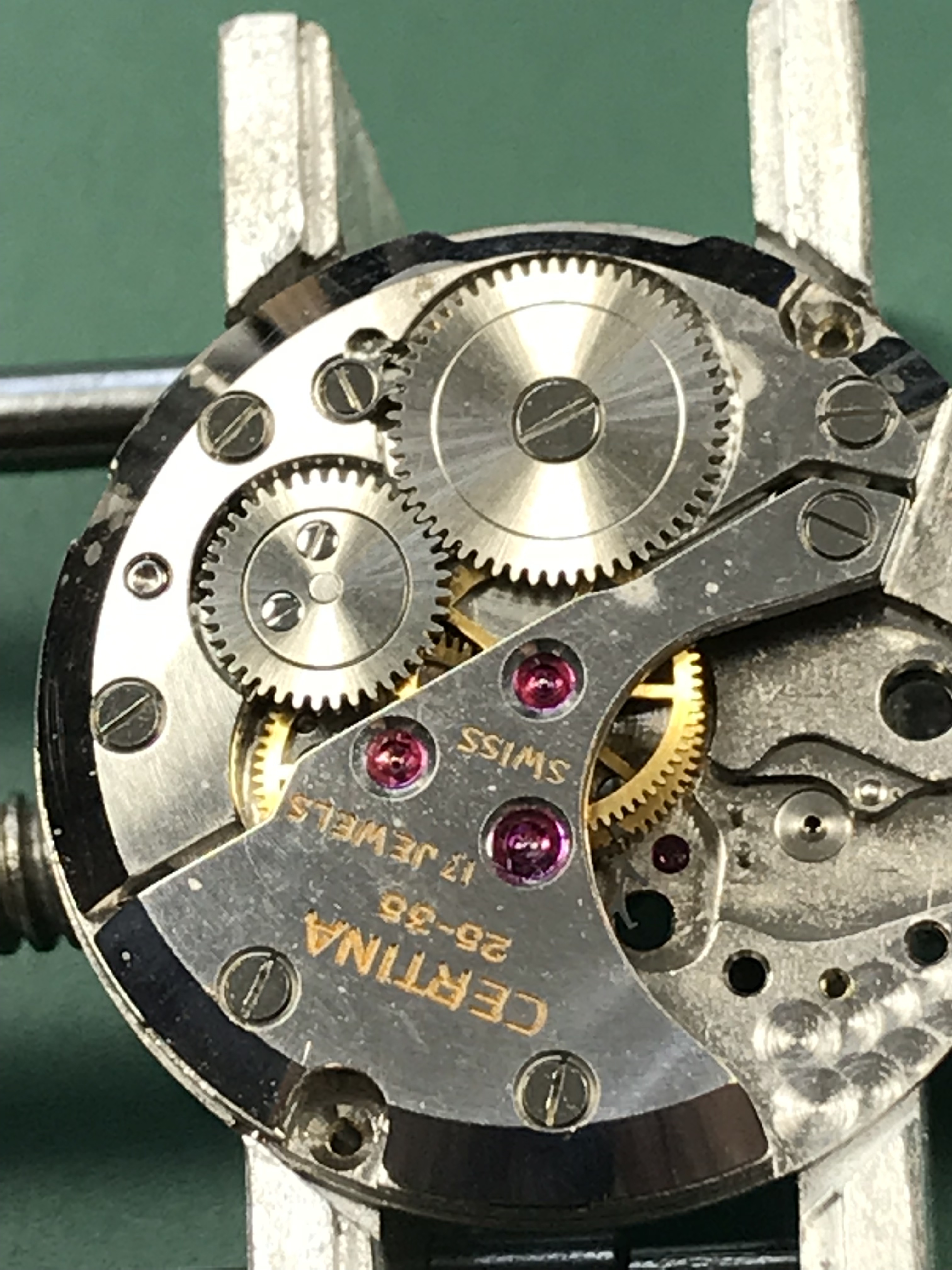

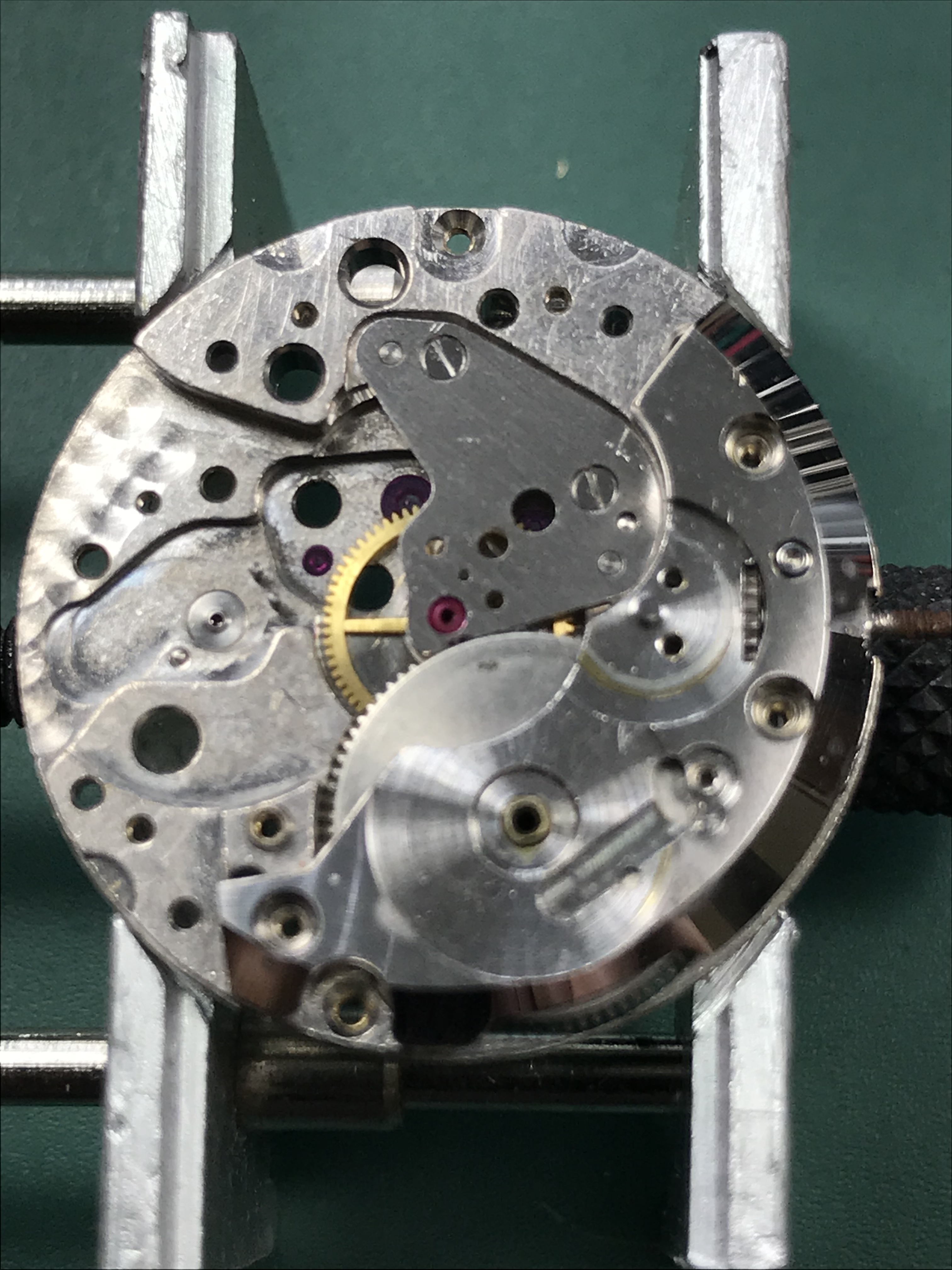

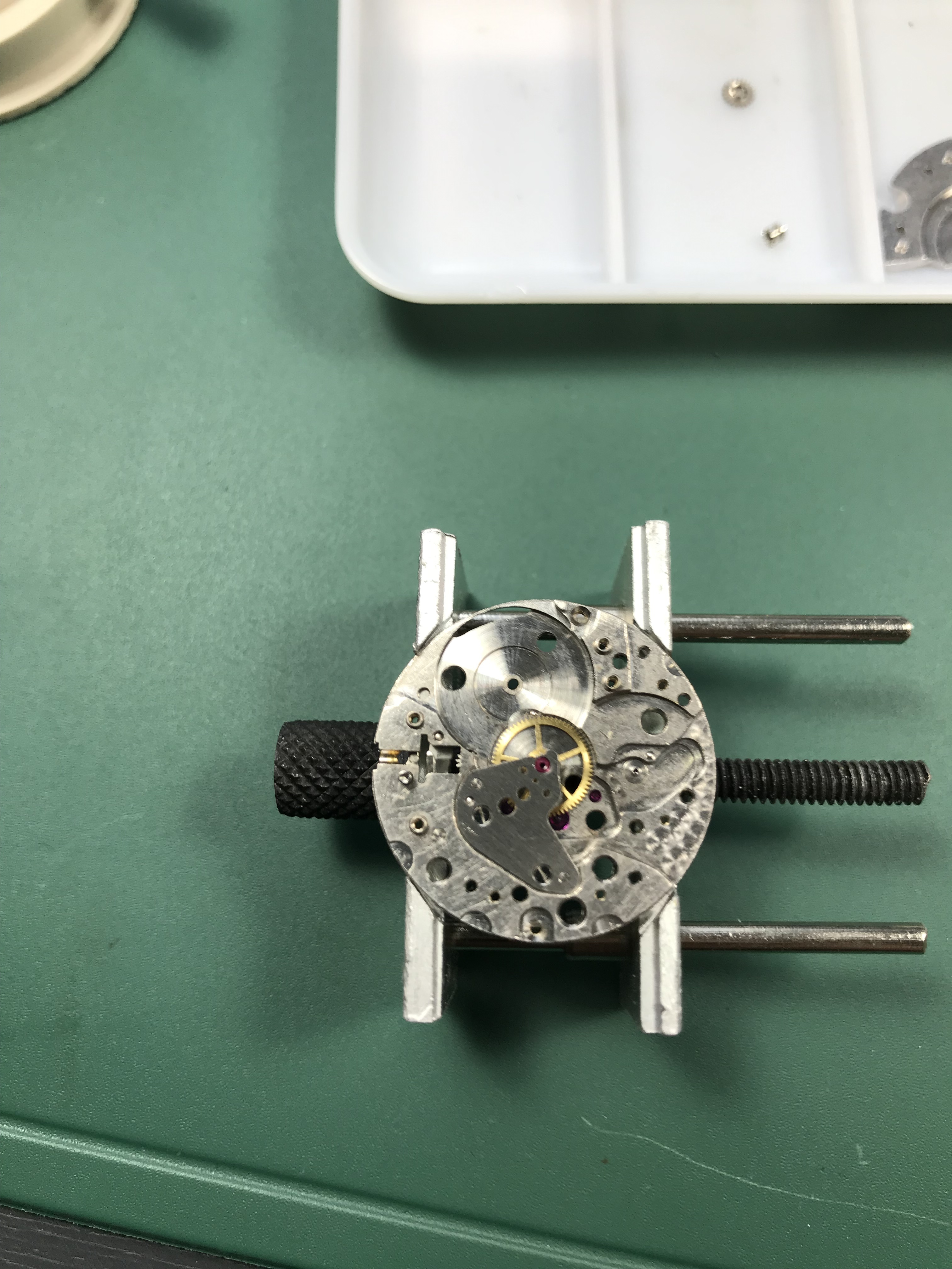

Als beginnend hobbyist had ik beloofd dat ik ooit een verslag zou uitbrengen van mijn prestaties wat betreft het onderhouden/repareren van een uurwerk. Nou is dit geen instructie maar een beknopte samenvatting van een complete servicebeurt aan een Certina uitgevoerd door een beginner.
Op marktplaats heb ik een horloge gevonden welke precies paste in dit plan, enerzijds niet te duur anderzijds een kwalitatief goed uurwerk. Ik ben te werk gegaan door van iedere stap een foto te maken.
Het eerste gedeelte is natuurlijk het demonteren daarna moet je de hele zooi weer opbouwen. En nou precies daar laat ik het een beetje liggen want heb ik het heel erg druk met de volgorde.
Wat ik wel weet is dat ik duidelijk de gebuikers wil benaderen welke dit goed weten in te schatten

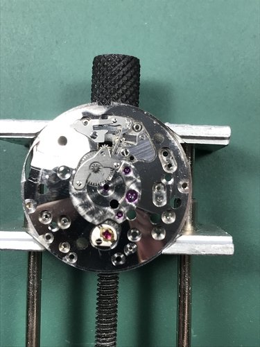

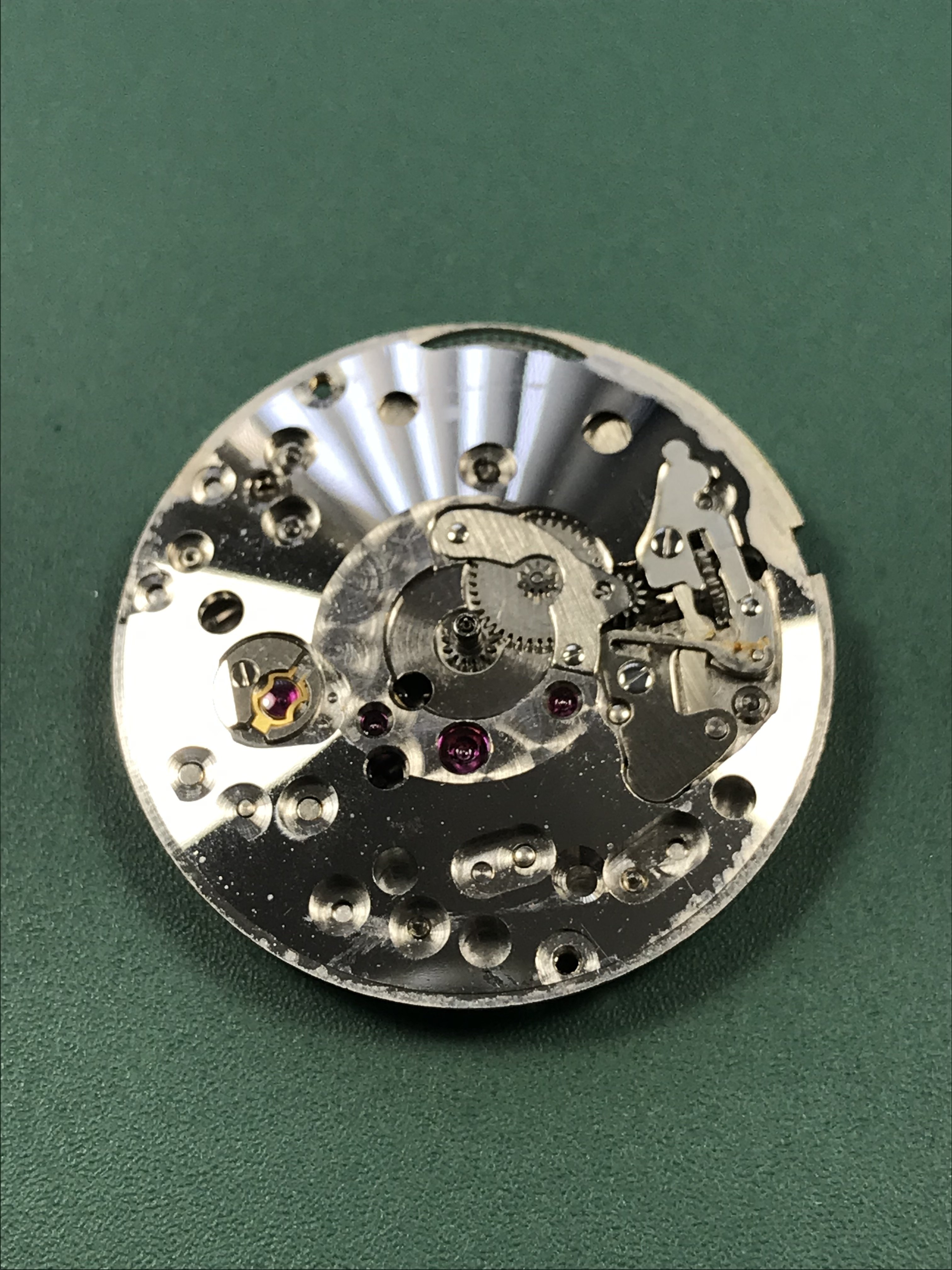

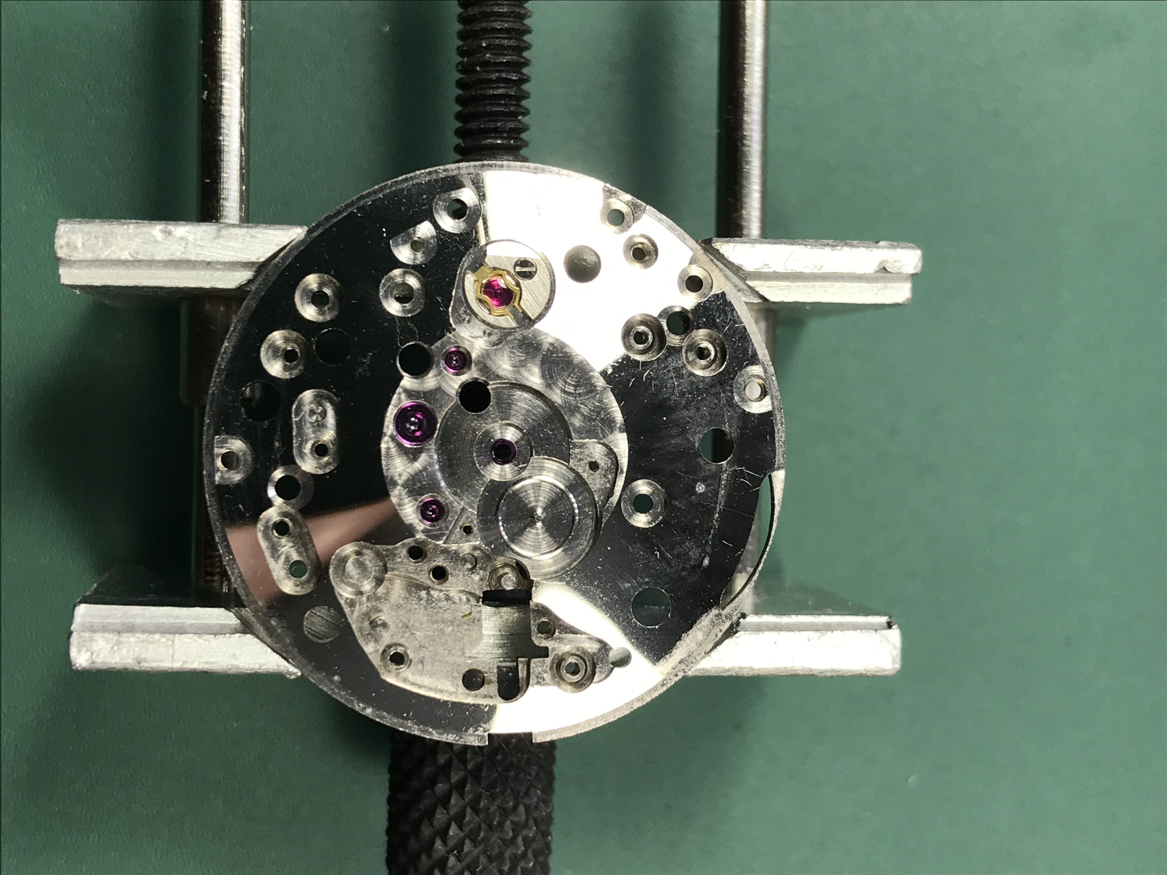

Wat advies betreft de volgorde
Begin met demontage aan de wijzerplaatzijde, laat het tirettegedeelte en stift nog even zitten zodat je het uurwerk makkelijk kan vastpakken en omdraaien.
De veerton ontspannen, balans eruit en onderste boven even veilig wegleggen, anker demonteren.
Dan palrad, kroonrad, veerton en raderkloof en als laatste het tirettegedeelte.
Dan nog even de balans terug op de platine zetten en de shocks verwijderen, de balans laat je dan zitten voor schoonmaak.
Vervolgens zelfde volgorde terugbouwen, tirettegedeelte kun je eventueel ook doen nadat je de veertonkloof en kroonrad erop hebt zitten.
