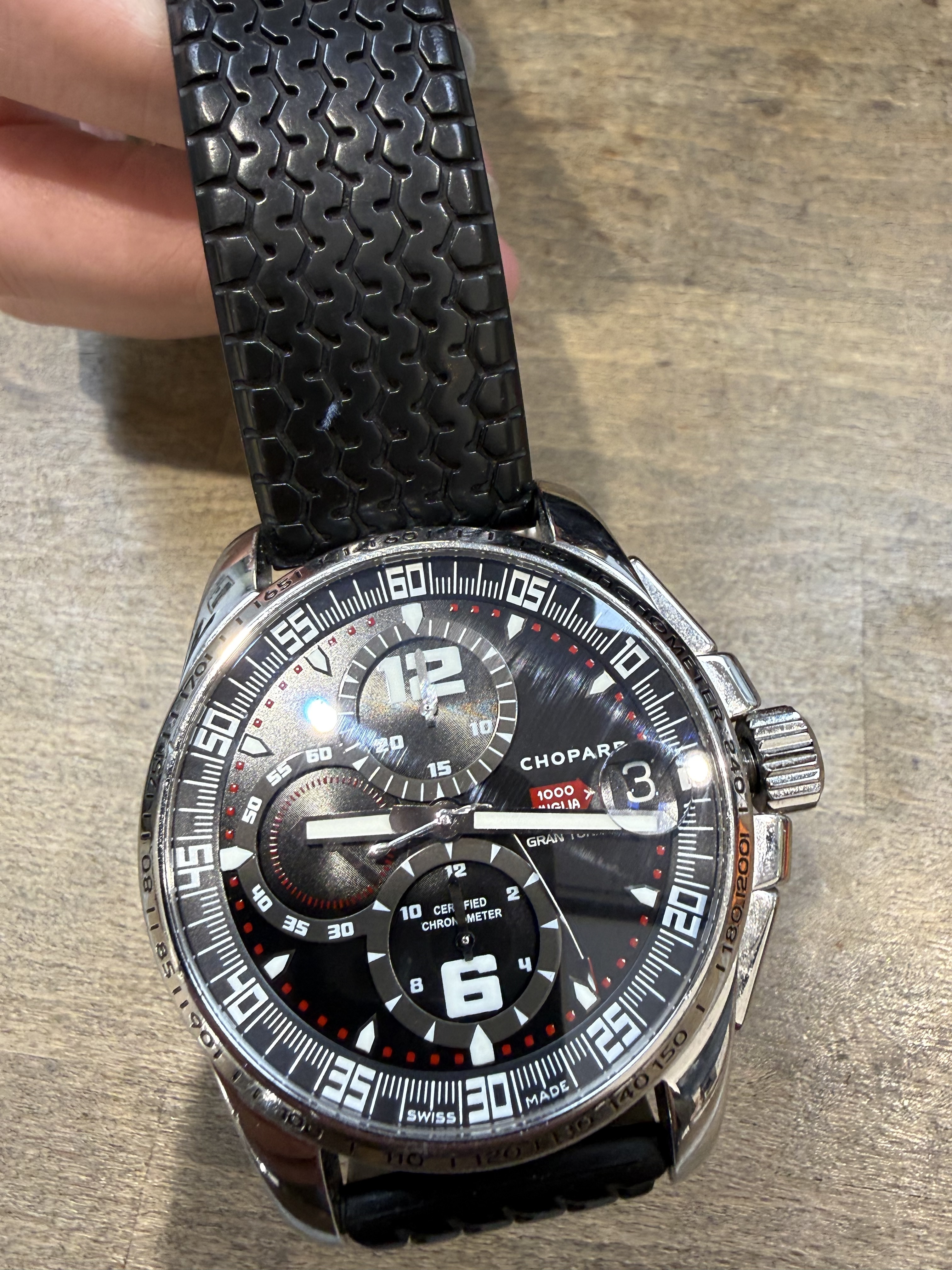

Wie kan deze repareren? Beurt en wijzers

Voor Chopard zijn er geen onderdelen zoals nieuwe wijzers te krijgen buiten het Chopard gecertificeerd service center.
In Nederland is dat Chronotec in Apeldoorn, of via een Chopard dealer laten opsturen naar Chopard.
Uurwerk is op basis van een 7750 dus echt heel veel horlogemakers kunnen dit.
Maar…
Dus je zult dan genoegen moeten nemen met aftermarket wijzers of inderdaad naar Chopard sturen.
Correctie: WAS. Ze zijn vorig jaar het contract kwijt geraakt. Moet nu naar Chopard Duitsland.
Kan zelf nog wel de wijzers voor dit model bestellen ( denk zelfs dat ik ze op voorraad heb ) maar zit de komende tijd zo vol met werk dat ik het nu niet kan aannemen. Daarbij komt dat voor dit model het terug plaatsen van het glas ( ivm de loupe ) een nauwkeurig klusje is dat soms een extra pakking eist.
Naast de revisie zullen namelijk ook alle pakkingen vervangen moeten worden.
Is de wijzerplaat niet beschadigd?
@Horloge24 Zou je me een voorstel willen doen voor de overname van de wijzers svp?
Sorry Thijs, ik ben geen handelaar in onderdelen maar een professioneel horlogemaker die dit soort onderdelen zelf monteert. Chopard levert met gegronde reden geen onderdelen aan iedereen.
Mocht je het echt zelf willen doen dan zou ik een chronowijzer van een 7750 nemen in de juiste lengte.
