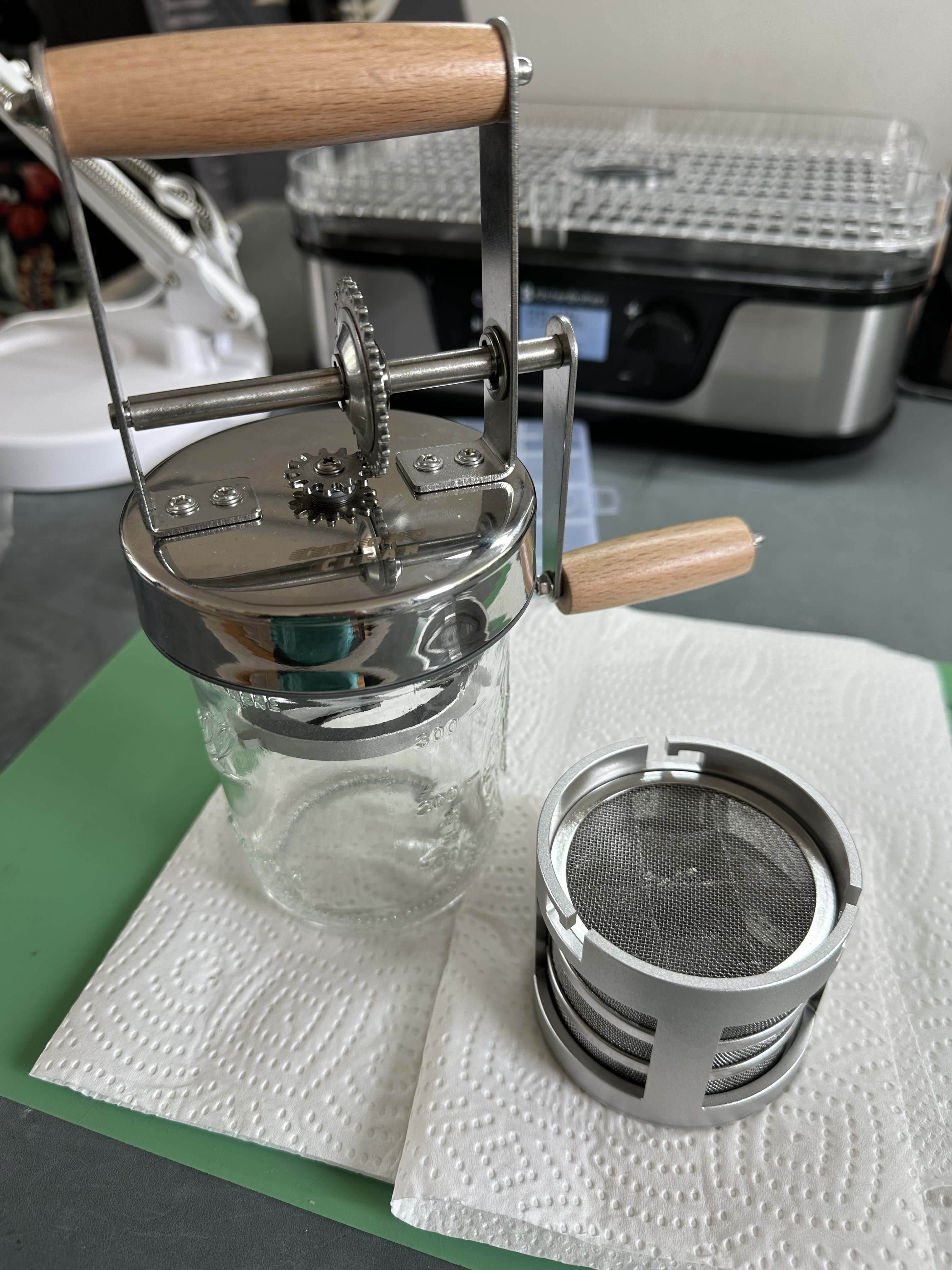

Zojuist na wat pre cleaning het uurwerk voor het eerst in de chronocleaner….
De drukveer om het deksel van de basket vast te houden moest met de hand wat strakker gezet worden maar verder prima apparaat en werkt goed op ellebogenstoom!!!

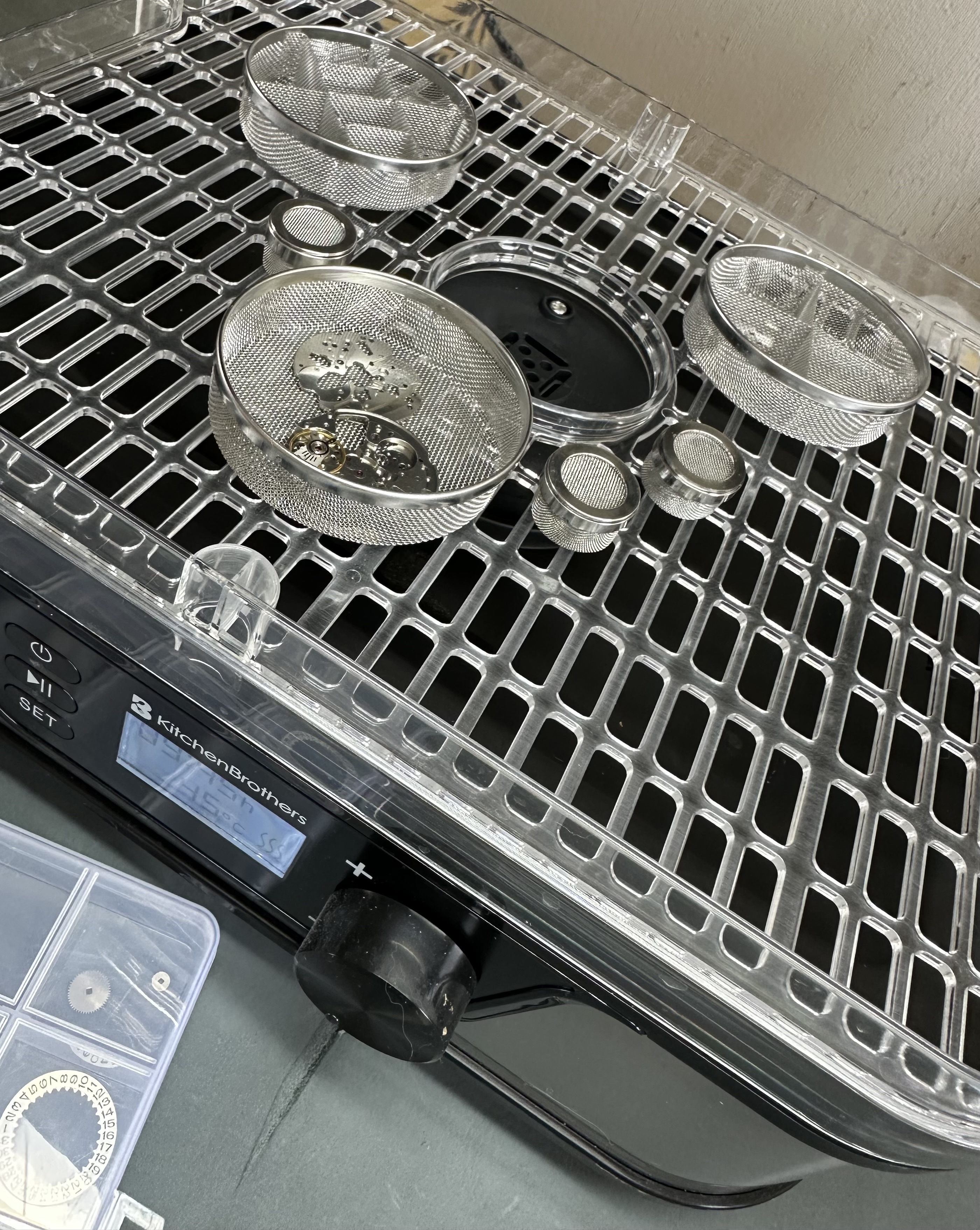

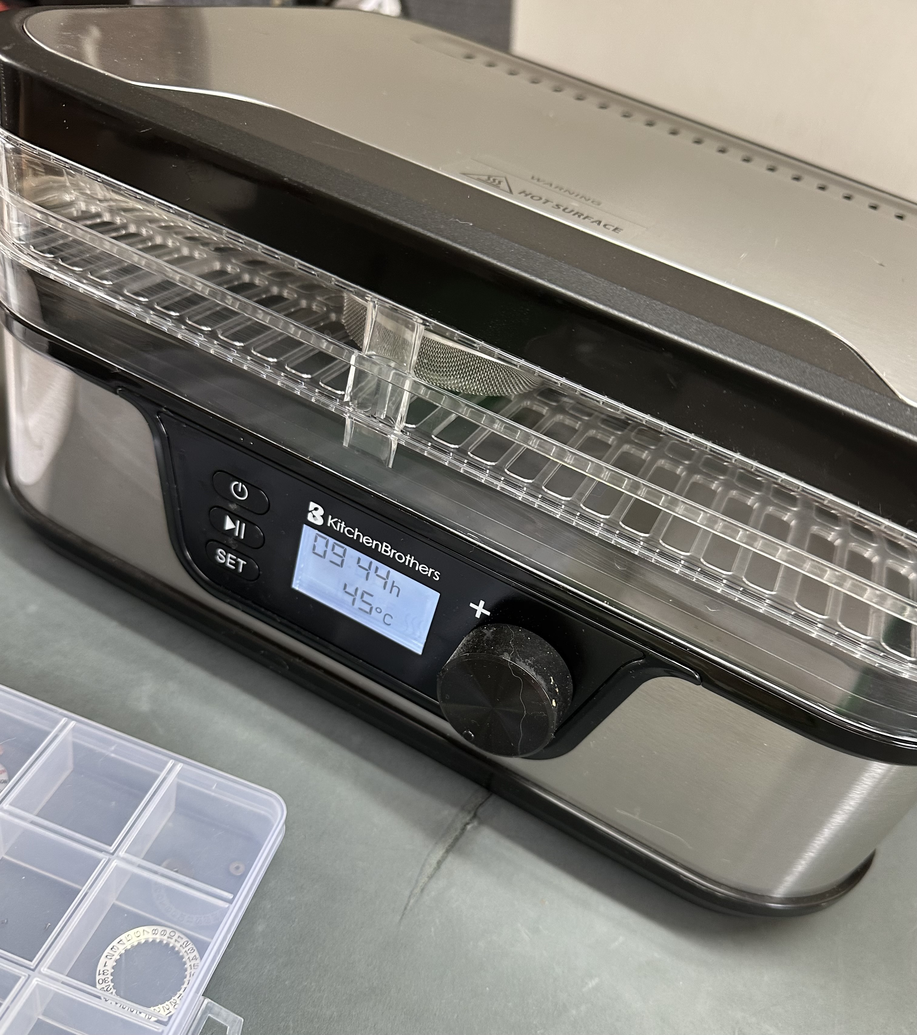

Nu in de droger en daarna resultaat bekijken

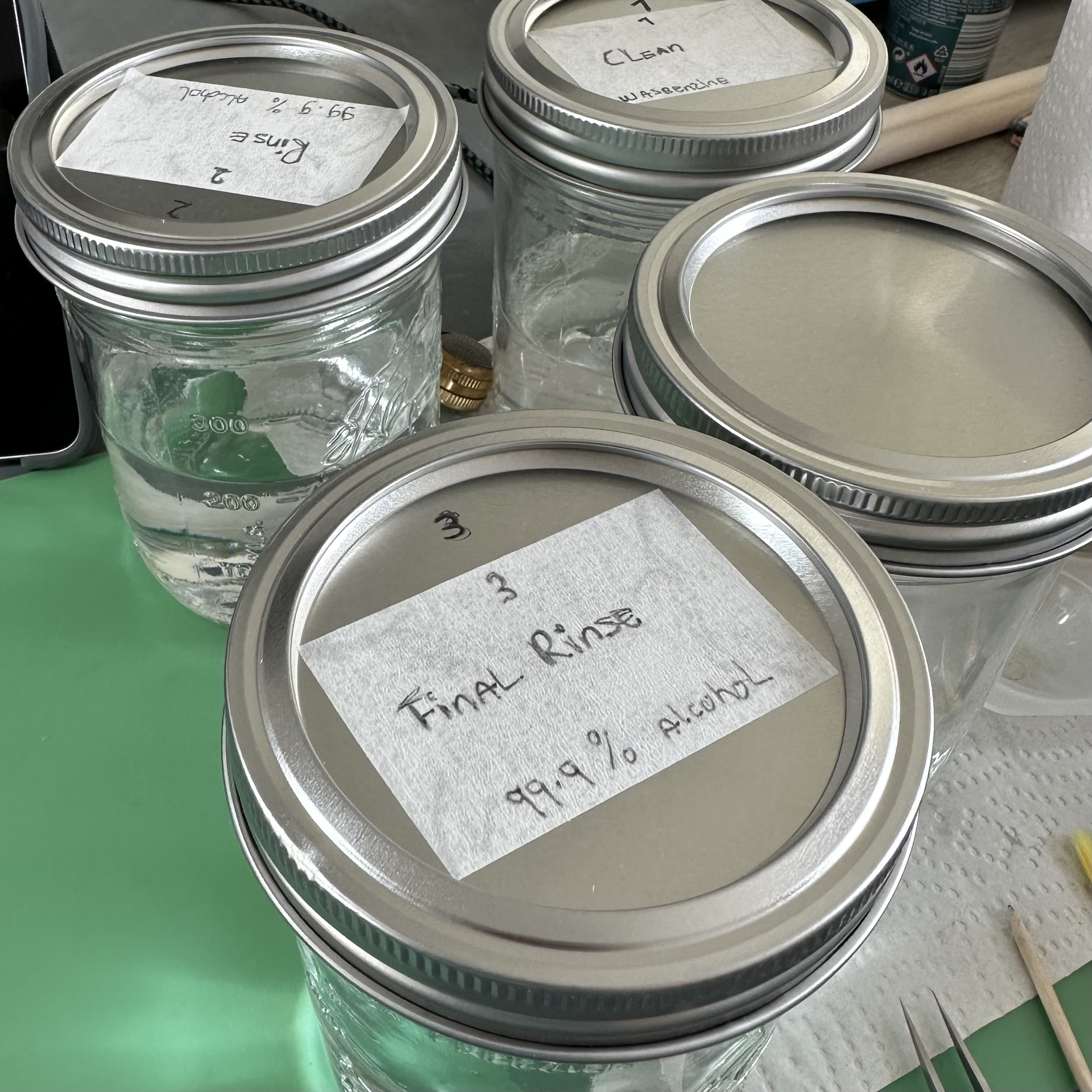

Heb kleine mini potjes. Ken je van die glazen potjes die je wel eens ziet in een hotel waar de jam of nutella in zit? Die vul ik met Hexaan en leg ik het anker en de balans in en pluk ik er met de pincet weer uit.

Hexaan kun je prima kopen bij: Werkenmetmerken. Daar heb ik ook altijd de IPA en Wasbenzine vandaan (en zuur om eventuele roest te verwijderen).
