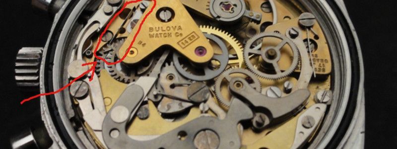

Afgezien wat voor een beweging het is kan het ook zijn dat een veer om de wijzer van een klein chrono dial van een second tot de andere maakt springen en die is niet goed geregeld.
Als het zo is moet die veer geregeld worden en de wijzer niet afnemen.
