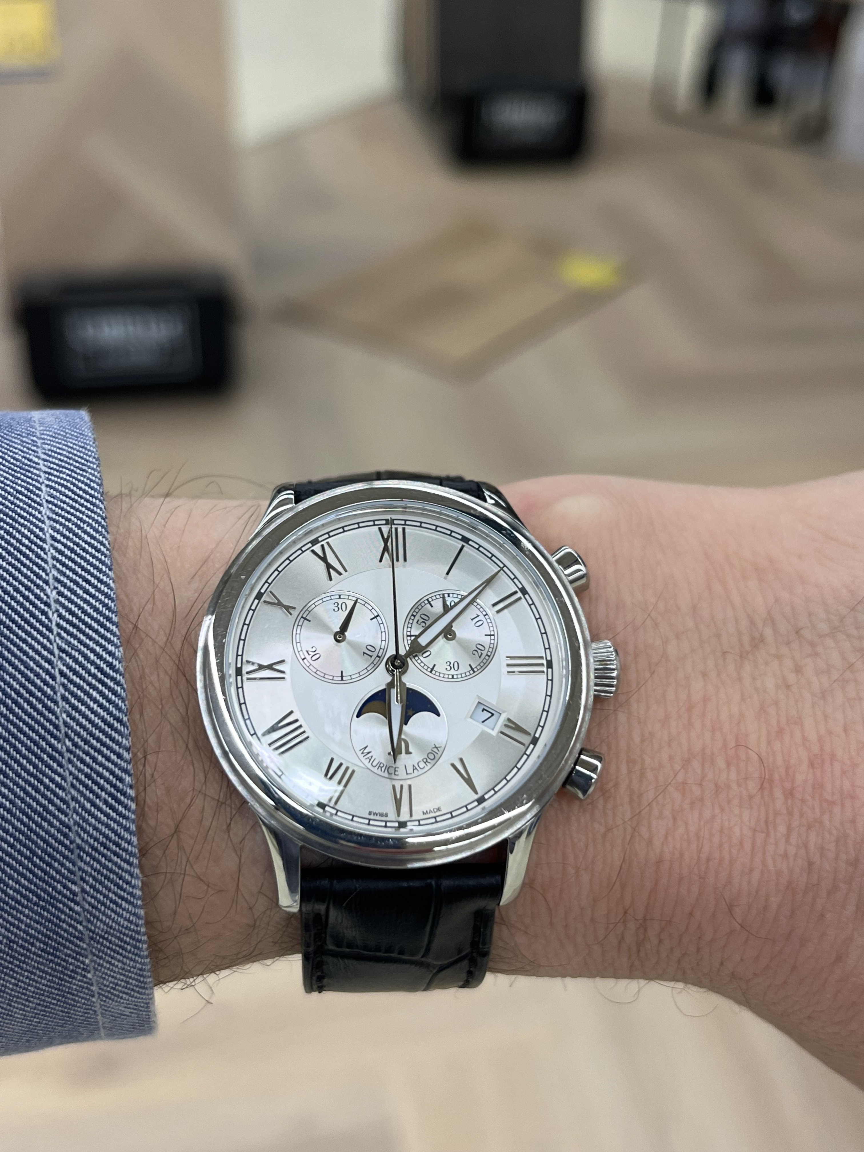

Goedenavond allen,
Ik heb een Maurice Lacroix Les Classiques LC1138. Dit is een moonphase chronograaf met (denk ik een inhouse) quartz uurwerk.
De minutenwijzer van de chronograaf krijg ik niet strak op 30 (12 uur).
Resetten krijg ik niet voor elkaar. Iemand een idee of deze te resetten is?
En ik weet niet welk uurwerk hierin zit, kan het online niet vinden. Iemand een idee of dit uurwerk los te krijgen is en te vervangen is?

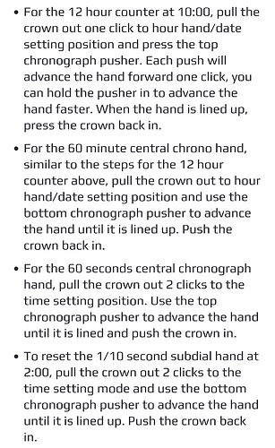

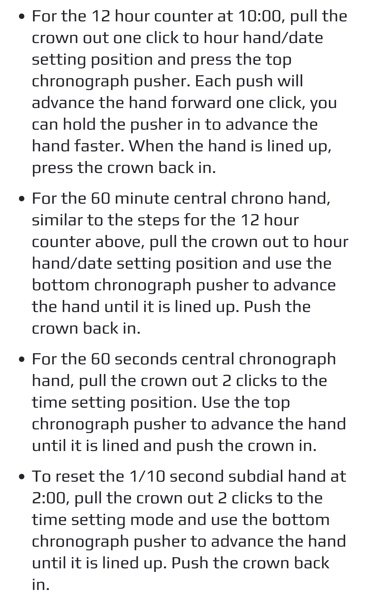

Qua layout lijkt dit wel erg veel op zo’n standaard ETA quartz-chronograafuurwerk. In dat geval helpt dit:
Ff goed op de linkerkant van het horloge tikken, met een tafel. :joy:
Grapje!
Wat gebeurt er als je de kroon 1 klik uittrekt en dan beide chrono knoppen tegelijk indrukt?
Edit: antwoord staat er al, thanks to @SwissToni.
Alleen lijkt de indeling hier wel iets anders te zijn. Maar een beetje klooien met de pushers biedt inderdaad vast soelaas. :ok_hand:t2:
Kan de handleiding hier niet helpen? Op pagina 15 van de algemene handleiding wordt de procedure om de wijzers op 0 te zetten beschreven.

Ik heb dan het vermoeden dat de minutenwijzer van de chrono een defect heeft.
Iemand een idee of je zo’n uurwerk kunt vervangen en of dit nog enigszins betaalbaar is? Wellicht weten @Serge2, @PeterLC of @vouwfietser dit?
