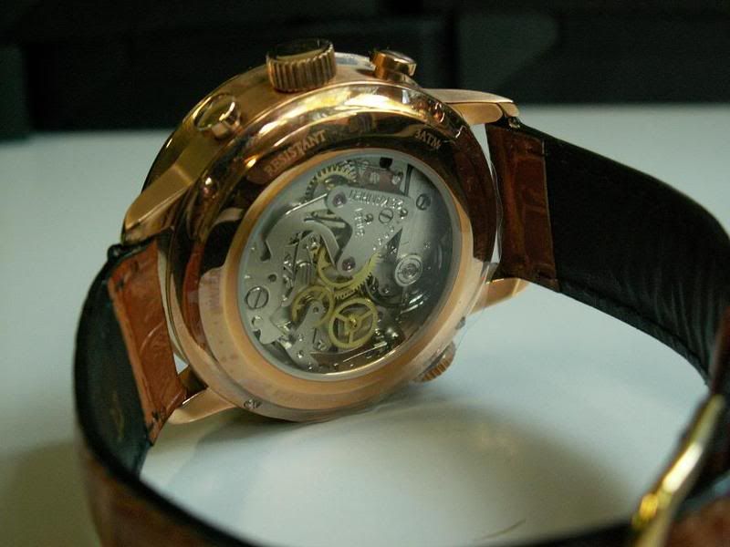

En tot slot wat foto’s van eigen hand:
en deze, geleend van Levenberg:

Leuk artikel Adriaan(tu) Wat me verbaast is dat, volgens dit artikel, de 3133 al in 1969 zijn intrede deed. Ik heb altijd begrepen dat het eind jaren '70 was.
Wat wel het geval is is het feit dat er twee typen van de 3133 zijn:
(Foto’s van ill-phill, www.netgrafik.ch)
Links is het oudste, type I, rechts is type II.
Het verschil zit hem in de ‘lever’ rechts boven.
Bij type I bestaat die uit drie delen: de ‘lever’ heeft een lange sleuf tot bijna aan de schroef, een extra schroef en nog een klein 'lever’tje. Zie het pijltje.
Bij type II bestaat de ‘lever’ uit één stuk en heeft een veel kortere sleuf.

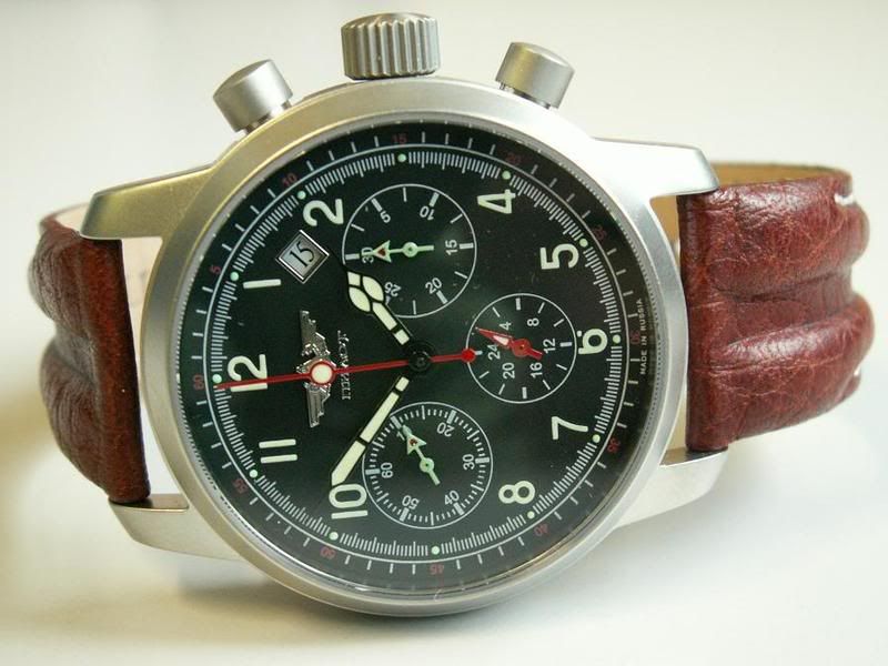

Mijn tweede foto, de Poljot Pilot chronograaf met zwarte wijzerplaat, heeft geen kaliber 3133 uurwerk, maar een 31681. Het is overigens wel gebaseerd op een 3133, maar beschikt over een extra complicatie, namelijk een 24-uursaanduiding.
mechanical caliber 31681
diameter 31 mm, height: 7.35 mm
manual winding
shock protection
25 jewels
balance periode 0,33(3) sec
avarage course deviation -20 to +50 sec/day
power reserve with stop function activated: 37 h
power reserve with stop function deactivated: 42 h
