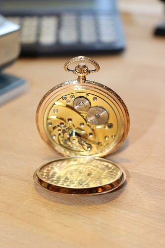

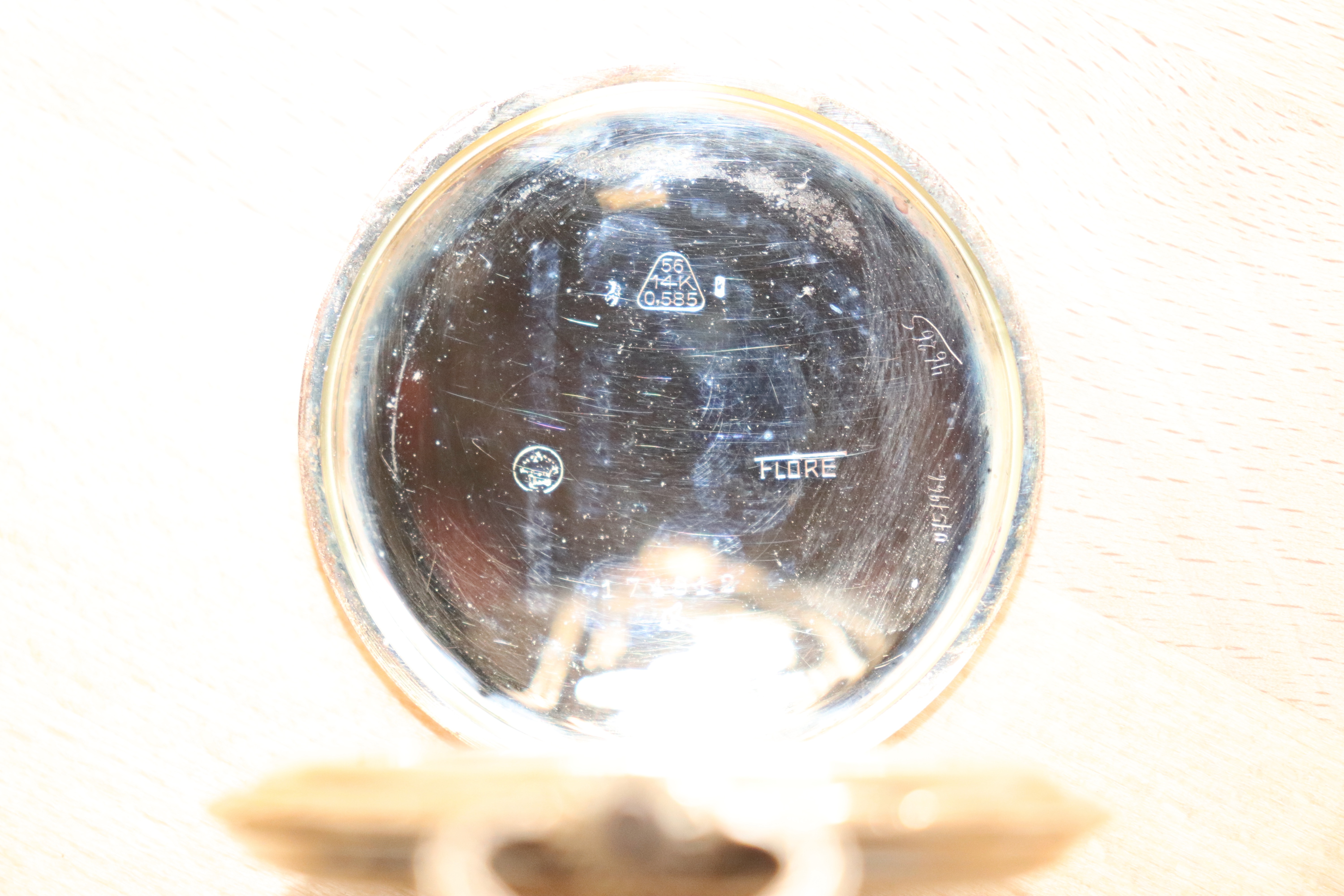

Ik kon aanvankelijk maar een foto uploaden, bij deze de andere
Als je met je duimnagel de binnendeksel opent, kun je een foto van het uurwerk maken en hier plaatsen.
En als er stempels binnen in de achterdeksel zitten kun je die hier ook plaatsen.
Daarna kunnen we misschien meer over het horloge zeggen.

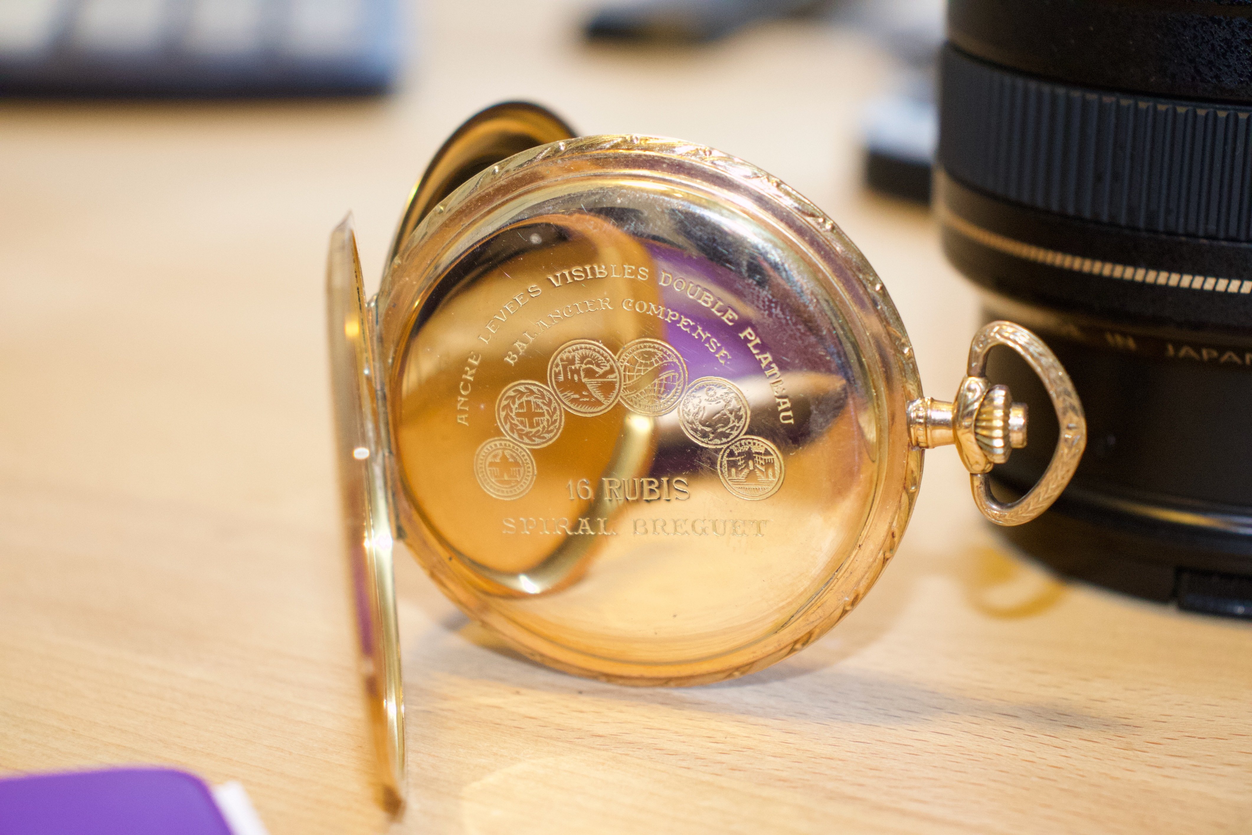

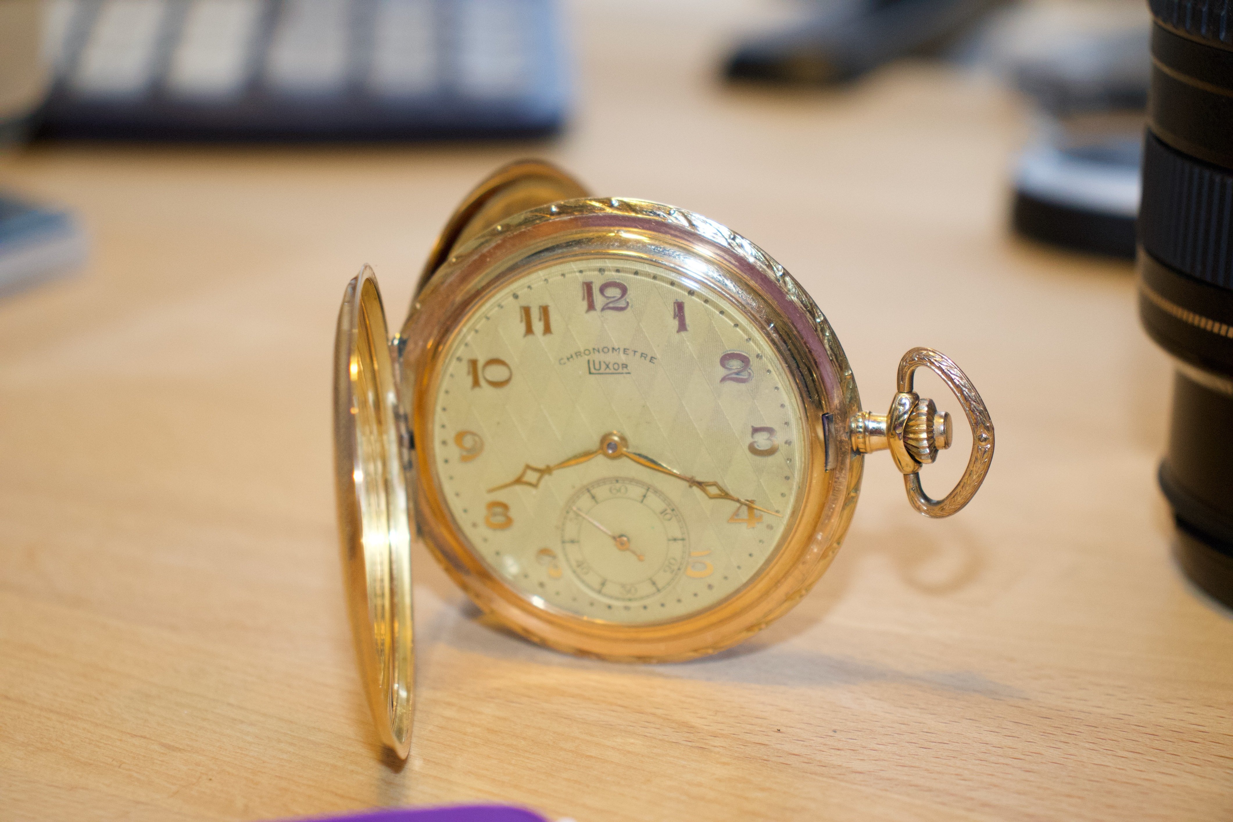

Hallo Bas,
Je hebt een mooi horloge gekregen van die oudere dame. Aan het goudmerk is te zien dat het 14 karaats is en daarmee al waardevol. De term ‘chronometer’ geeft verder aan dat het, indien goed afgesteld, erg nauwkeurig loopt. En dus ook het uurwerk van goede kwaliteit is. Hoewel ik niet weet of het horloge ook een gecertificeerde chronometer is. (En vanaf wanneer dat werd gedaan.) De 16 Rubis geven nog aan dat de assen van het uurwerk in robijnlagers lopen, waarmee het uurwerk slijtvaster werd.
Mooi horloge dus, dat je wel een servicebeurt zou moeten laten geven alvorens (vaker) te laten lopen. Geniet ervan!
Groet Paul

Ik zie ook iets met Breguet erop staan. Ik heb geen verstand van zakhorloges, maar ik weet wel dat Breguet een duur merk is, dat goed aangeschreven staat.
Hoi Vincent, ik begreep (correct me if I am wrong) dat dit alleen op het uurwerk slaat. (Op Breguet zijn wijze zo gezegd) Al lezende op dit forum zo begrepen in ieder geval

Het gaat dan om een Breguet balansspiraal, verder heeft het niets met het merk Breguet te maken. Het uurwerk heeft zwanenhals fijnregulatie dus het is zeker wel van hoge kwaliteit. Maar goed, aangezien het geen aansprekend merk is kijk je toch vooral naar de smeltwaarde met een klein beetje extra.

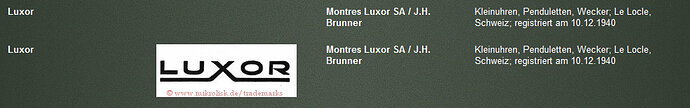

Volgens mij had Bas deze gezien: https://www.watch.de/germany/breguet-luxor-chronometre-40782.html. Hier vragen ze 6 ruggen voor een vergelijkbare uitvoering, dus dat is wat meer dan de smeltwaarde van 14k geelgoud. Het kan ook een gevalletje zijn van ‘Wat de gek ervoor geeft’?
Die website rekent sowieso woekerprijzen?
Even laten taxeren bij een erkend horlogemaker. Weet je het antwoord.
Leuk geschenk btw
Ja sorry maar dat bedrag gaat helemaal nergens over.
Voor een Patek Philippe zakhorloge van goud krijg je dat nog niet eens. Vraagprijs is wat het is, een vraagprijs. De markt voor zakhorloges is dood, dus tenzij je een echte Breguet, Patek, Vacheron of Audemars hebt, een gecompliceerd uurwerk of iets met handgeschilderd emaille werk met stenen hoef je niet eens na te denken over dit soort bedragen.
Neem maar van mij aan smeltwaarde + 5%, enige geluk is dat de goudprijs heel hoog staat.

Zo globaal gezien, lijkt mijn een zakhorloge uit jaren 30"
met een ingekochte uurwerk en zo van een niet duidelijke foto 17 lingen met een kastmaat van ±42mm.
In eerste instantie dacht ik dat dit een Minerva 17-22/23 of Bulova 17AE of AH zou kunnen zijn
maar dat is het niet.
Bij http://www.ranfft.de/cgi-bin/bidfun-db.cgi?10&ranfft&a&2uswk is niets terug te vinden, dus ik vermoed dat dit een Horloge merknaam is die in opdracht voor een juwelier of een luxe warenhuis gemaakt is.
Betere foto van het uurwerk, zou wat meer kunnen laten zien.
Groeten Iwan

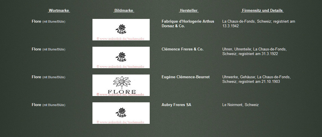

Binnen in de kast staat Flore. Ook op een van de wielen staat Flore, tweemaal met twee maal een teken er tussen, dat lijkt op:
