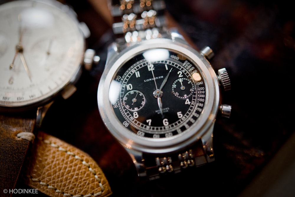

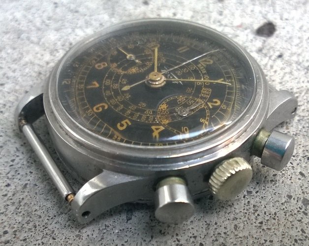

Om af te trappen, wellicht gelijk één van de mooiste de Longines 13ZN en zijn opvolger de 30CH.
Los van het schitterende uurwerk, door velen gezien als één van de beste uurwerken met deze complicaties, daarnaast ook vaak schitterend uitgevoerd.
Link naar leuk artikel van Hodinkee:

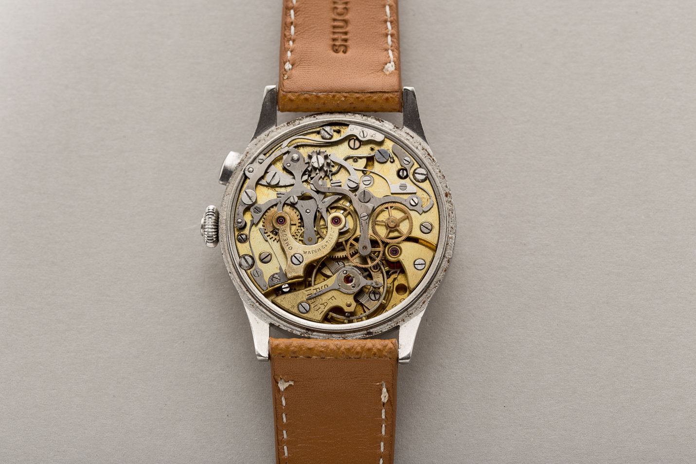

Als laatste een mooi exemplaar met een 30CH en een foto van het schitterende uurwerkje:
Meer over dit horloge van Steve via de link:
http://watchpics.com/watches/others13/Mediums/mlongines30ch.html

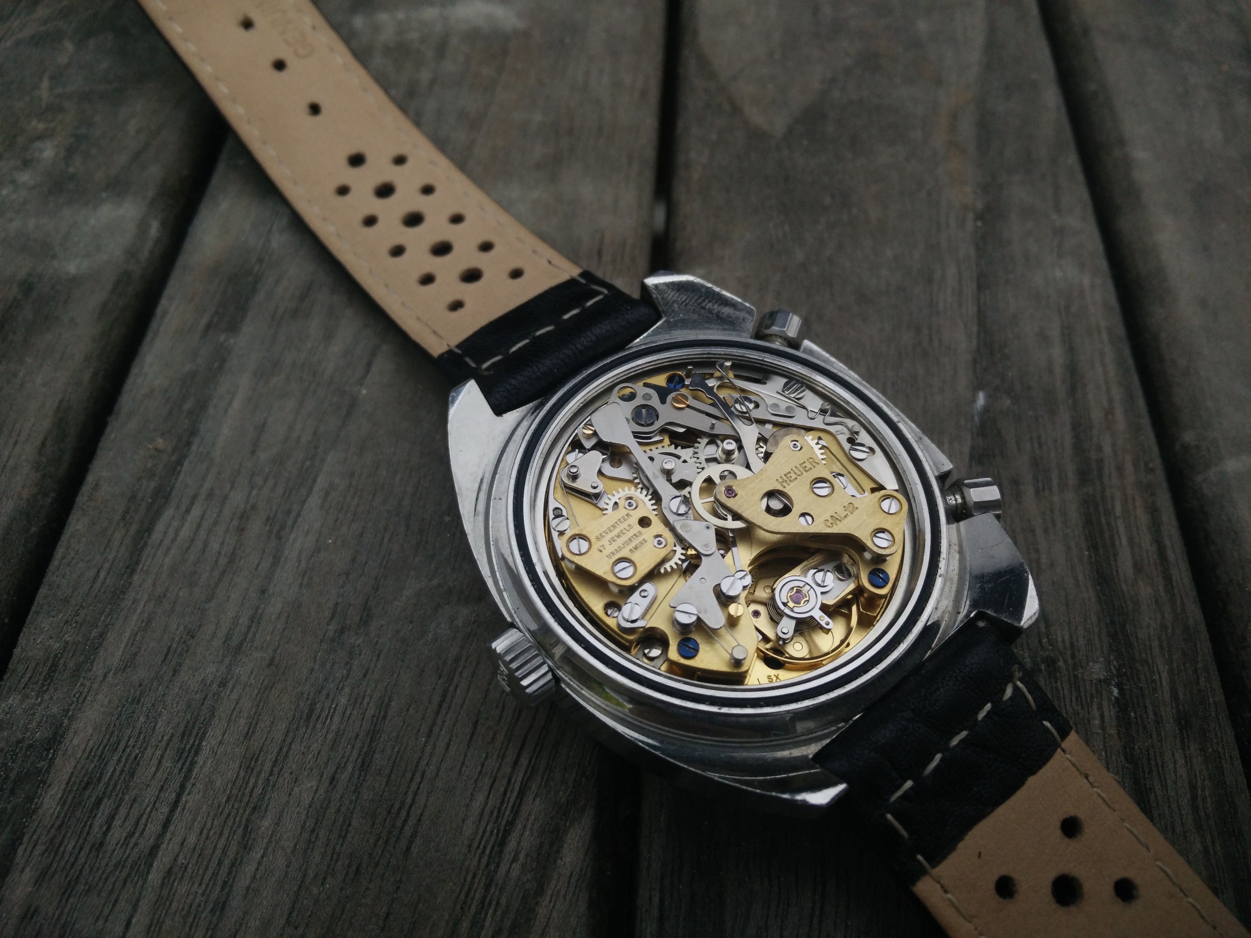

Uit de eigen verzameling, Seiko Bullhead 6138-0040. De speed-timer variant
Seiko “john player special” 6138-8030.
Beide met 6138 uurwerk (plaatje van het web)

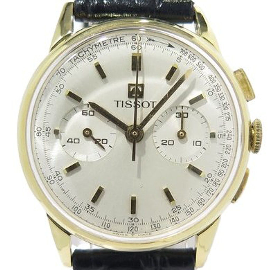

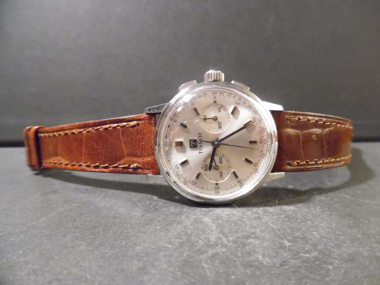

Als laatste voor vandaag een mooie Tissot 15TL. Eentje die onlangs nog voorbij kwam op het forum. Helaas zijn ook deze modellen al ‘ontdekt’ en worden er torenhoge prijzen voor gevraagd. Gelukkig kun je ze nog weleens tegen komen voor meer schappelijkere prijzen.
Vaak hebben deze modellen een mooie draagbare diameter van 36mm - 38mm.
Als basis hebben deze horloges een Tissot/Lemania Cal 15TL (Omega 33.3), kortom die zal nog wel een keer langskomen. :wink:
En het uurwerkje zelf.
Kon niet direct een mooie link vinden, maar meer flarden van info. Hier iig wat algemene informatie over het uurwerkje:
Caliber 15TL is a twin-brother of legendary Omega Cal.33.3, one of the best chronograph movement back in that time. Even their indexes tell us about common roots - it is the size 15 lignes = 33.3 mm. Being a successor of another legendary Cal.28.9 it was designed to fit bigger balance wheel for better precision. Technologies and architecture of the caliber were used then to develop Cal.27CHRO and then subsequently famous cal.321.

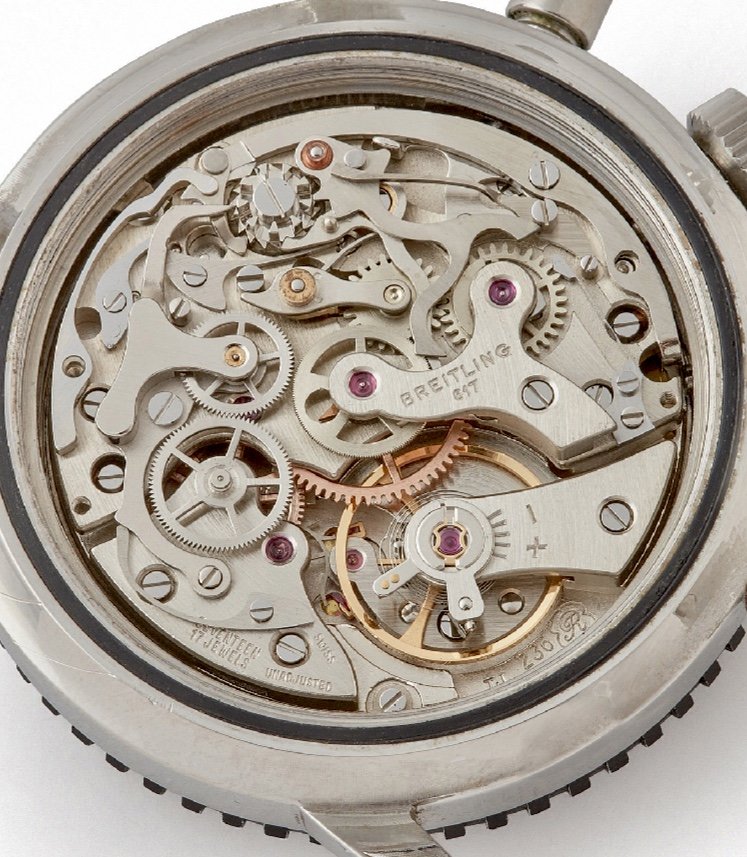

Breitling 817 met valjoux 236, op bestelling geproduceerd voor het Italiaanse leger.
Het verhaal gaat dat deze gebruikt werden door de landmacht helicopterpiloten, echter recent ben ik er op gewezen dat ze met name gebruikt zouden worden door de artillerie afdeling op de plaatsbepaling te meten.
Hoe dan ook, in elk geval uitsluitend voor defensie geproduceerd en verkocht. Alle hebben een E.I. Nummer op de caseback wat staat voor esercito italiano. Er zijn maar nummers bekend tot in de 600. Echter tot nu toe zijn maar ca 70 stuks gevonden of aangeboden, inclusief de 40 stuks die enkele jaren geleden nog middels een defensieveiling zijn verkocht.

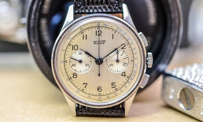

Dan voeg ik maar even het kleine zusje van de 33.3 / 15TL toe, de Tissot 28.9. Voorzien van het Lemania 13ch uurwerk dat door Tissot (en ook door Omega) dus 28.9 werd genoemd.
Dit kaliber was het eerste door Lemania speciaal voor polshorloges ontwikkelde kaliber en werd geïntroduceerd in 1932. De verkleinstap vanaf de 18’’’ en 19’’’ zakhorlogekalibers was misschien toch iets te groot want de betrouwbaarheid van dit uurwerk liet volgens sommige bronnen wat te wensen over. Al in 1933 werd het grotere en betrouwbaardere 33.3 kaliber geïntroduceerd en werd de 28.9 langzaam uitgefaseerd, hoewel hij nog in kleine aantallen tot 1943 geproduceerd werd.
Het lijkt er een beetje op dat Tissot dit uurwerk pas later naast de 33.3 is gaan gebruiken. De eerste
versies van de Lemania 13ch waren goudkleurig en single pusher uurwerken. Deze versie kom ik bij
Tissot echter niet tegen. De oudste Tissot met dit uurwerk die ik heb gevonden dateert (op basis van
het kastnummer) uit 1938, en heeft al een nikkelkleurige versie met twee pushers.
Door de vrij kleine diameter van rond de 32 mm zijn deze horloges wat minder gewild en daardoor ondanks dat ze zeldzamer zijn meestal wat gunstiger geprijsd dan de 33.3 / 15TL’s.

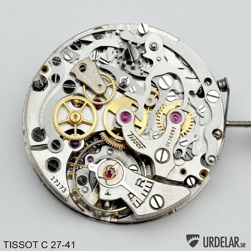

En gelijk maar even verder met de opvolgers, de Tissot’s met het Lemania ch27 uurwerk, die door Tissot C27-4(1) werden genoemd.
Dit uurwerk werd in 1941 door Lemania geĂŻntroduceerd. Hoewel de 15TL/CHT nog lang naast de CH27 geproduceerd is lijkt het erop dat Tissot vrij snel is overgegaan op de CH27 en ze niet lang naast elkaar gebruikt heeft. Dit is de versie met incabloc, vandaar C27-41; de versie zonder incabloc is de C27-4.

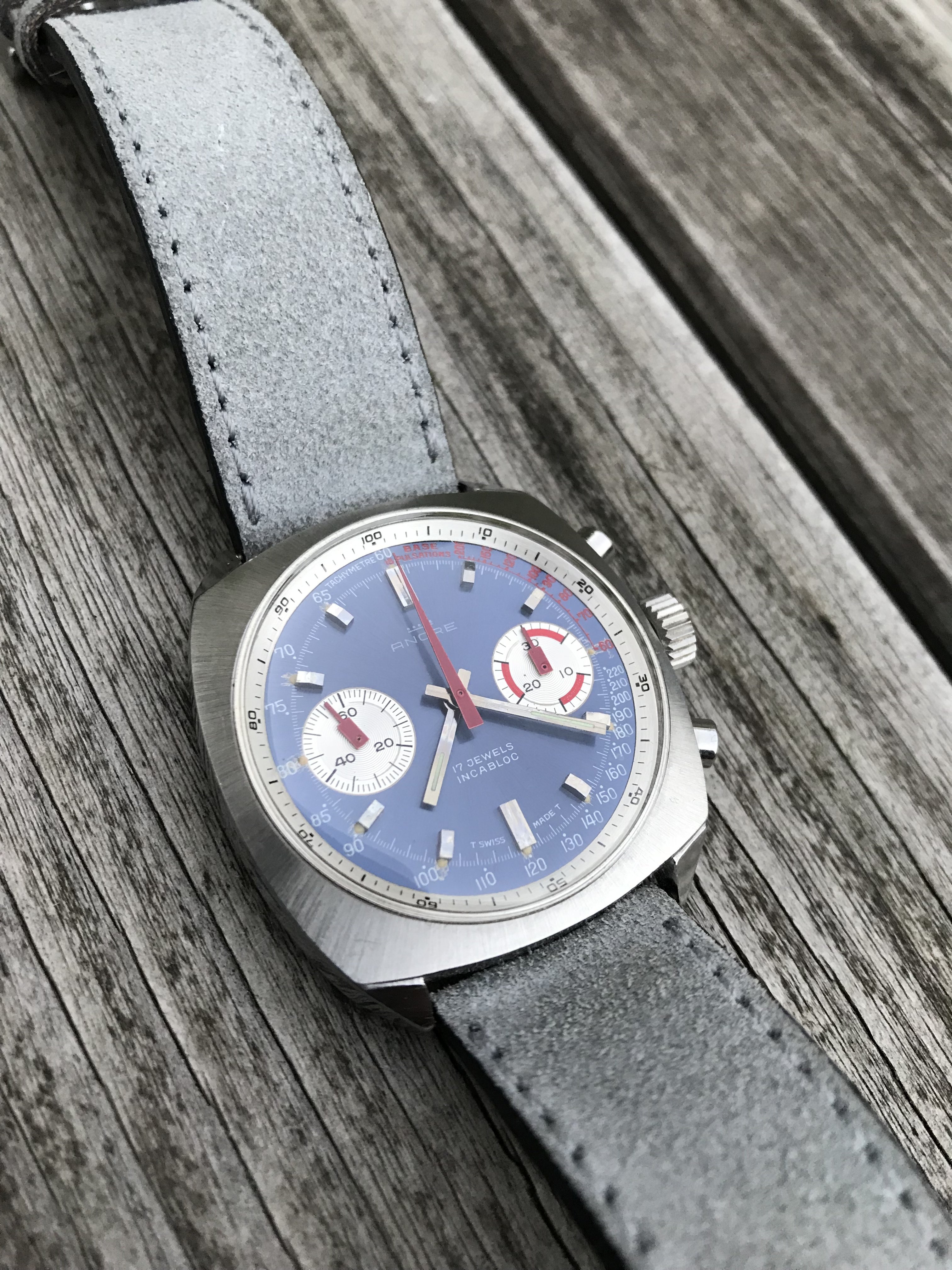

Een Ancre chrono uit de jaren 70 met Valjoux 7733:

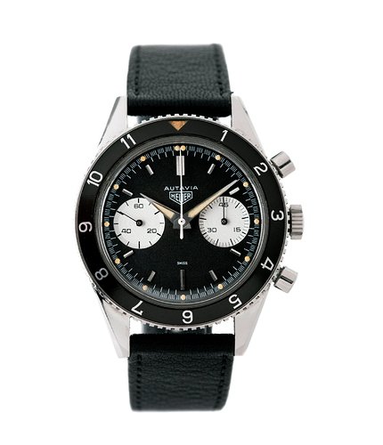

Heuer 11630 met Heuer cal. 12

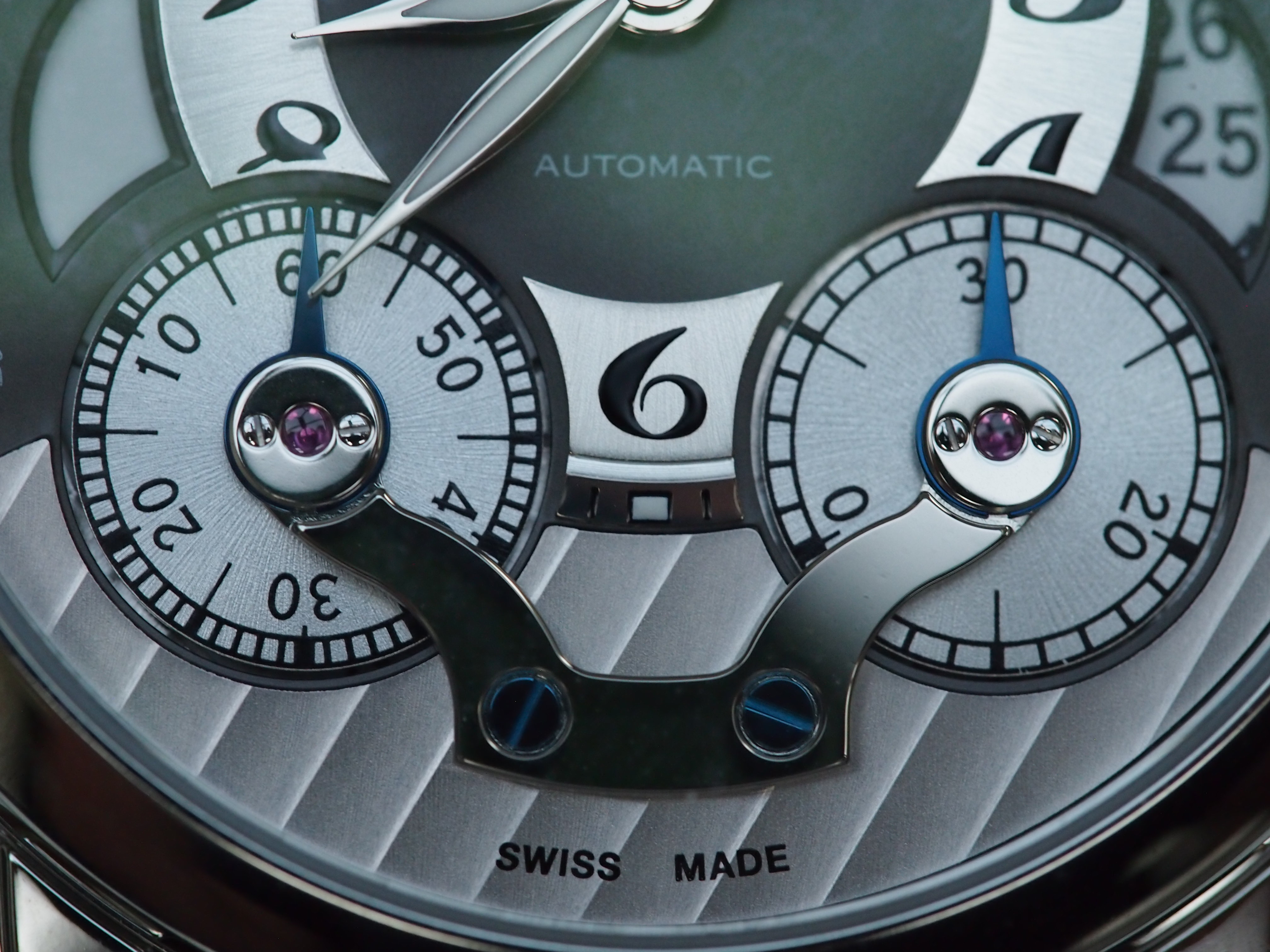

En mijn Montblanc Nicolas Rieussec GMT:

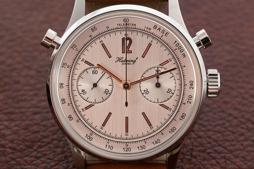

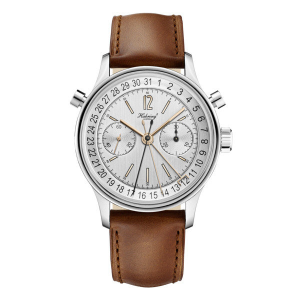

Habring Doppel-Felix.
Deze kwam ik tegen op het net. Het uurwerk vind ik wat minder (om te zien), maar verder wel een mooi horloge.
http://habring2.com/index.php/en/collection/doppel-felix#

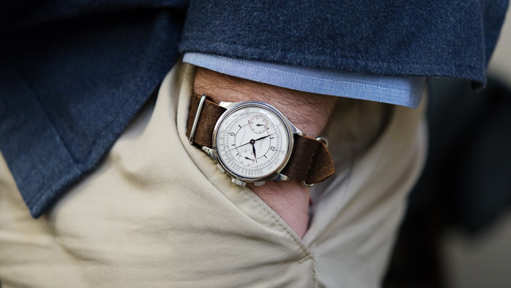

Vandaag een Patek 530. Een heuse ontwikkeling in het land der chronografen en zeker van Patek. Dit model is destijds uitgevoerd in meerdere versies, maar viel met name op door zijn maat 36,5mm - 37mm. Dit in tegenstelling tot zijn voorgangers met een diameter van ~33mm.
Helaas ook bij dit horloge is het voor weinig mensen weggelegd. In 2011 bracht een mooi exemplaar nog een 603k Zwitserse Franc op! Dat zal nu ongetwijfeld tegen een miljoen aan zitten. Daarmee wordt het horloge niet minder mooi, dus nog volop iets om van te genieten.
Hier een schitterend stalen exemplaar met leuke link van Hodinkee:
