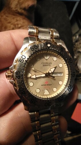

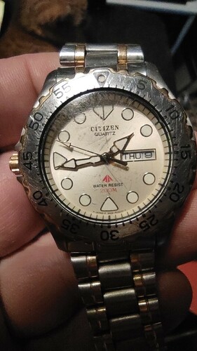

Citizen 5502-F50247 "Lefty" kroon
Deze gekocht als project.
Kan je bij een quartz de kroon vervangen of moet je dan het complete uurwerk vervangen?
Vind deze zo mooi en wil em laten repareren als het kan. Schijnt te lopen met batterij, maar ik kan momenteel niet de wijzers verzetten.
Zou ook een nieuw glaasje nodig hebben.
citizen 5502-f50247
Vanaf de kroon loopt er een asje het uurwerk in. Dat asje is door een soort ieniemini “versnellingsbakje” verbonden met de wijzers en het mechaniek waarmee de datum en de dag kan worden ingesteld. In dit mechanisme is iets niet in orde. Het hoeft niet zo te zijn dat er ook iets moet worden vervangen. Het elektrische uurwerk van dit horloge is een quartz uurwerk, wat door de energie van een batterijtje wordt aangedreven. Eigenlijk is het een heel klein, veredeld stappenmotortje, aangevuld met een mechanisch deel voor het verstellen van de wijzers en datum.
Zo te zien, heeft dit horloge een behoorlijk zwaar leven achter de rug. Een horlogemaker ziet vrij snel wat er met het mechaniek aan de hand is. Een vervangende voorruit voor een Citizen horloge is erg lastig te vinden. Misschien is polijsten van het oude glas mogelijk. Ook is er een bedrijf wat maatwerk glas levert; Horlogeglas.nl

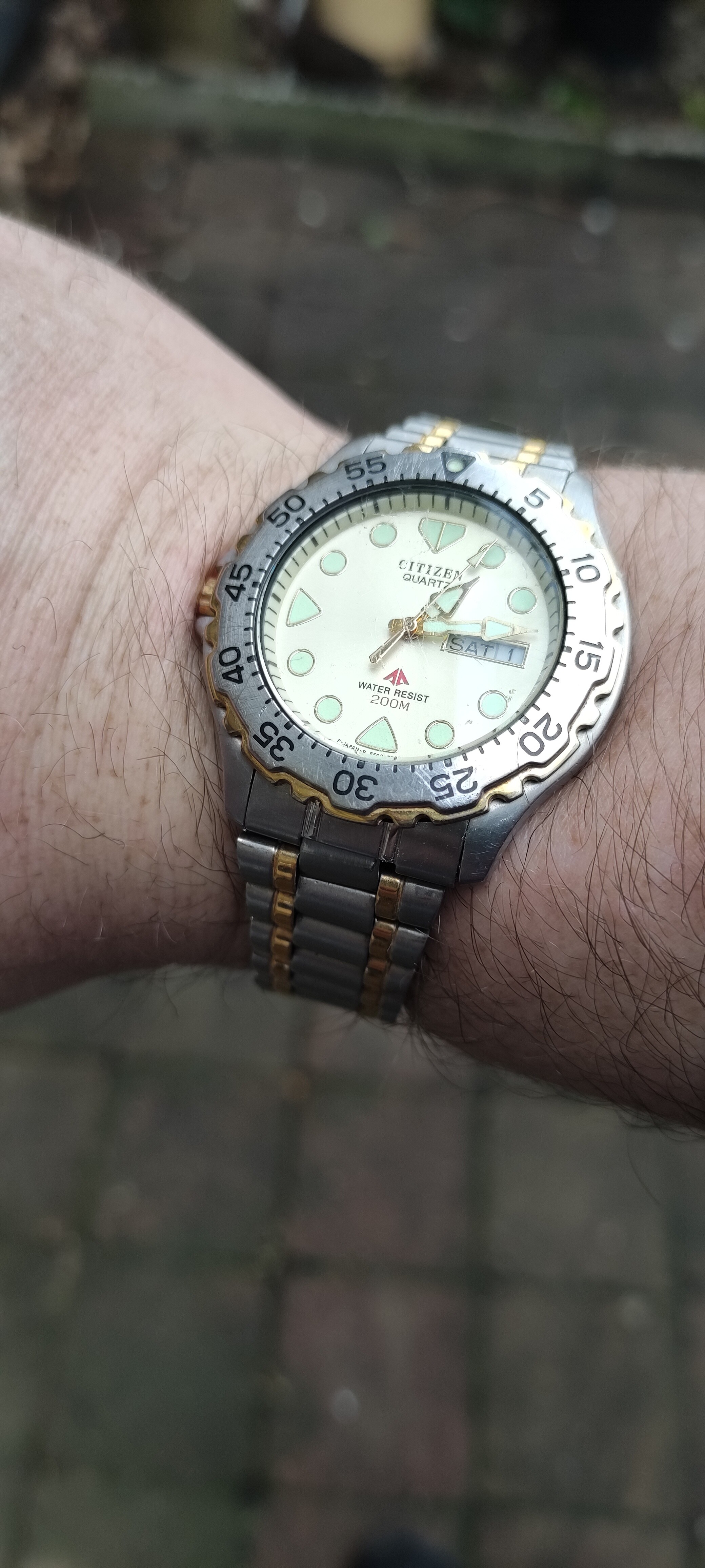

Vandaag terug van de horlogemaker. Toch een nieuw uurwerk erin (ook logisch) en de Lefty loopt weer!
