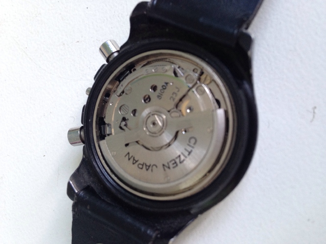

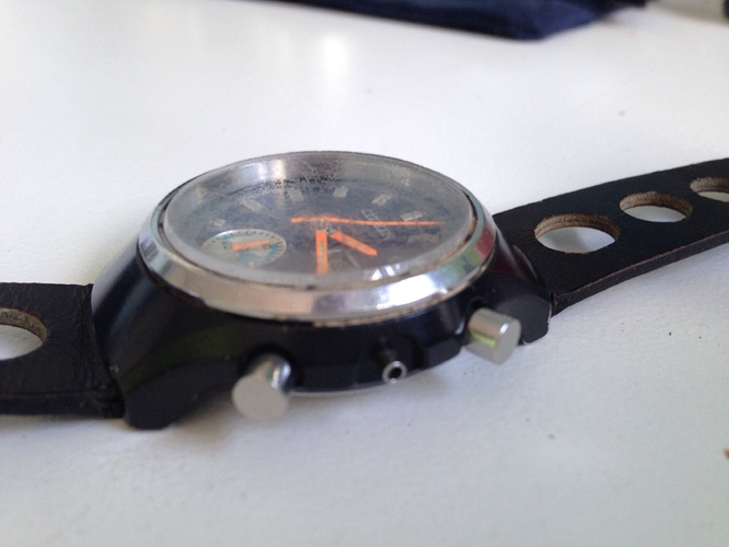

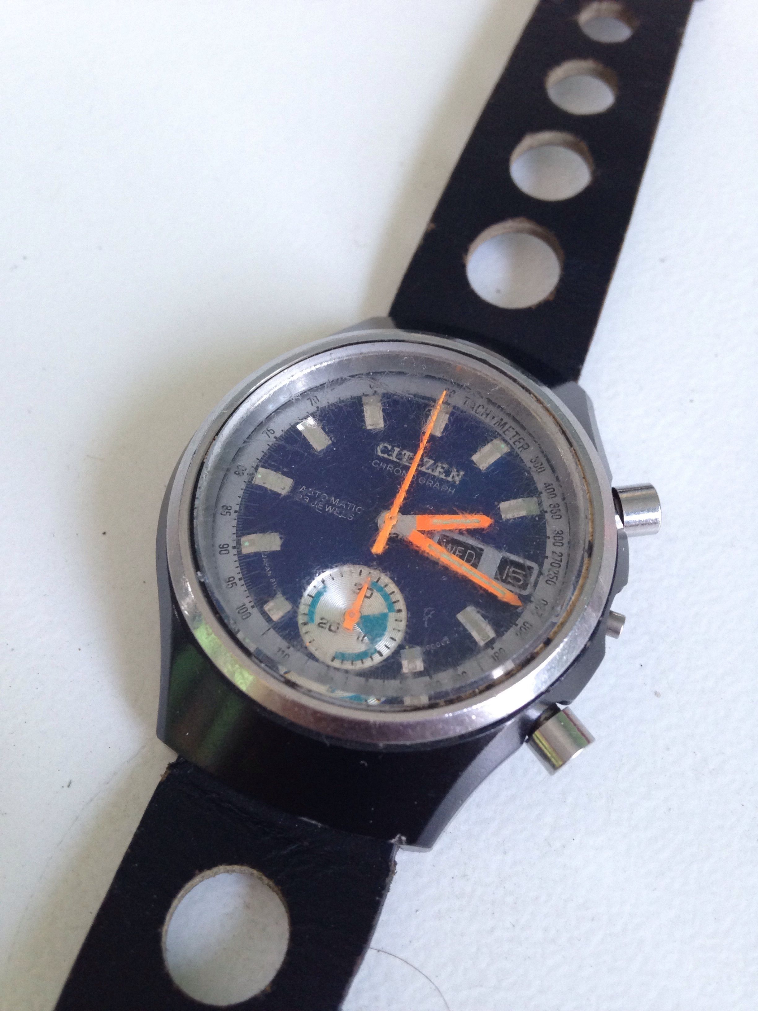

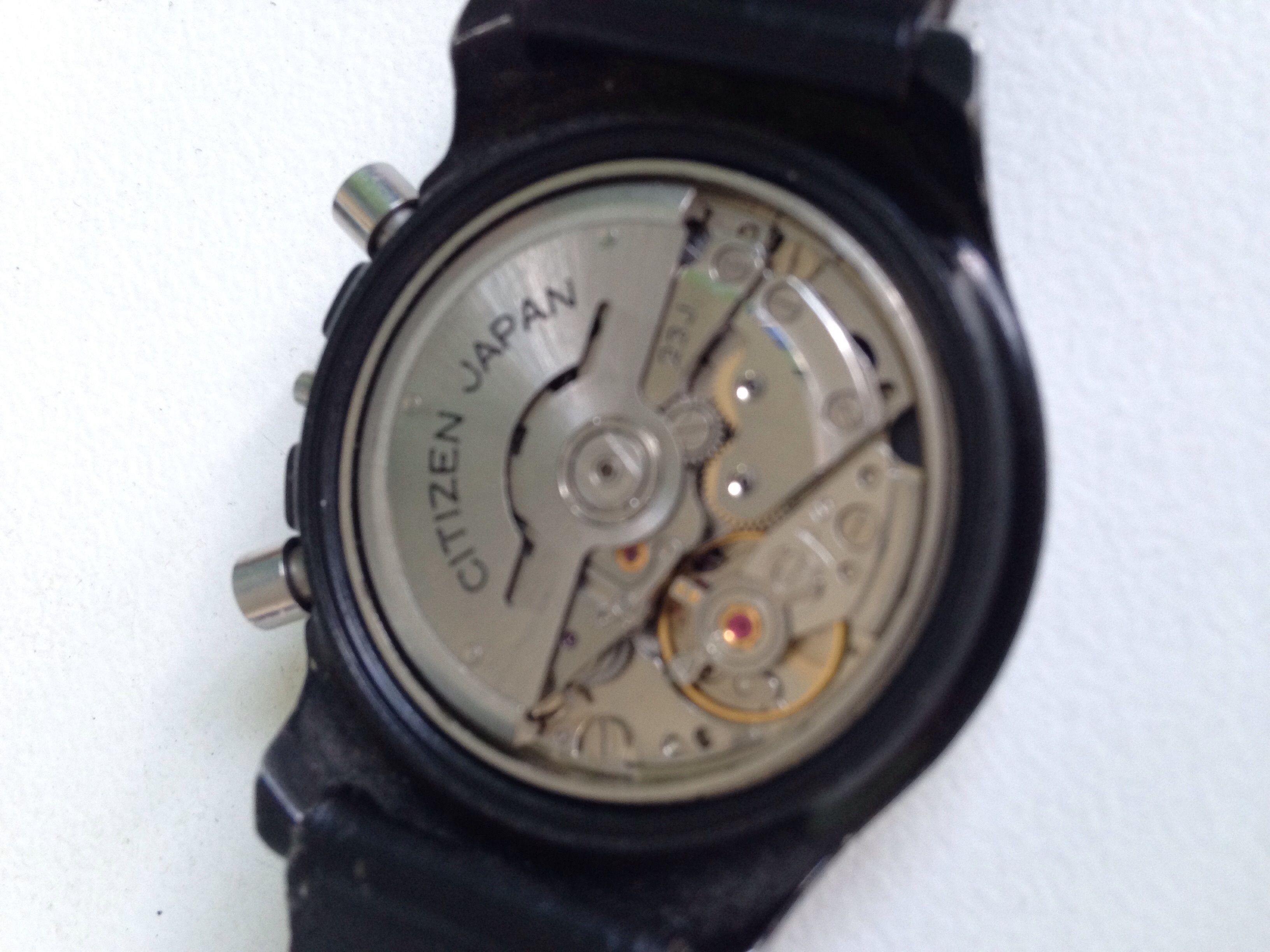

Nu komt het horloge een paar dagen later binnen en ik kom er al snel achter dat er iets ontbreekt, de kroon! Achteraf de foto’s bekeken en dan kom je er achter dat je gewoon slecht gekeken hebt, tja… Soms leer je van vallen en opstaan.
Maar goed wat doe ik nu met het horloge, ik vind hem nog steeds gaaf. Het uurwerk ziet er ook clean uit. Ik kan niet goed zien of de kroon is afgebroken of gewoon verloren. Ik weet ook dat de onderdelen voor deze horloges zeldzaam zijn. Kan iemand me hiermee helpen of weet iemand een adres waar dat zou kunnen of moet ik dit project maar opgeven?

@ernst: Bedankt voor de tip, qua uurwerk weet ik het nog niet helemaal, ik kan hem niet op tijd zetten en doordat de kroon mist zit het uurwerk een beetje los, ik wil er eigenlijk niet meer schudden :slight_smile: Ik heb het wel voorzichtig geprobeerd, de chrono loopt, de flyback werkt ook maar het resetten werkt niet altijd helemaal super, ook schijnt er een speciale datum verstelling te zijn doormiddel van de pushers en de kroon (correct me if im wrong), dit heb ik natuurlijk ook nog niet kunnen testen. En inderdaad het glas was ik al van plan om te vervangen.

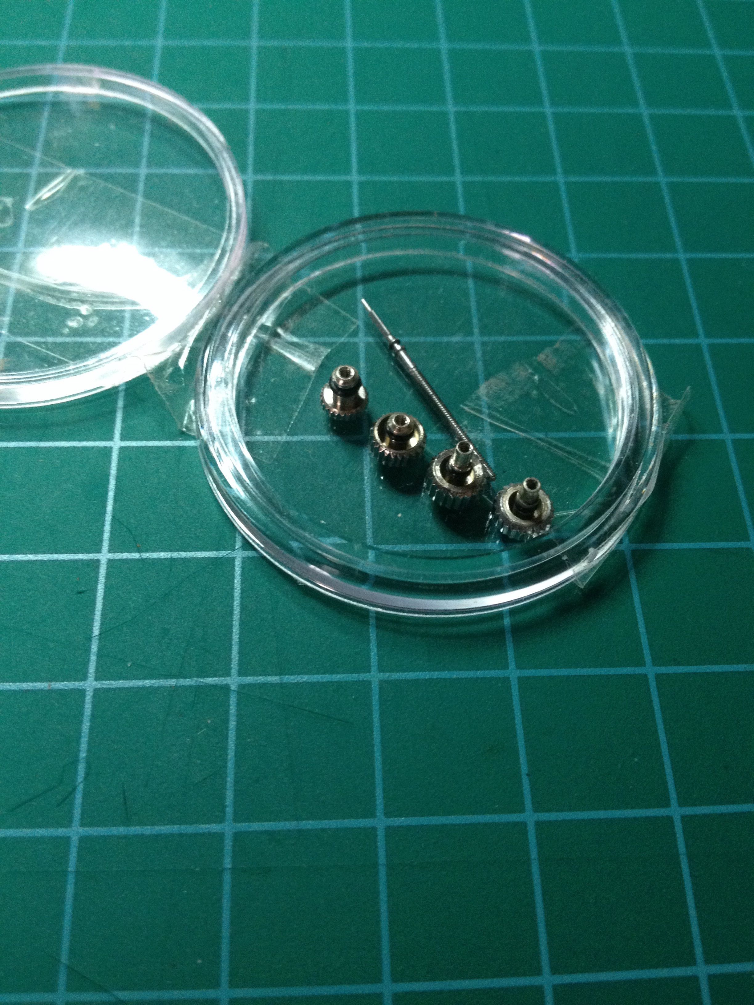

Ik heb net even gekeken, ik heb niet precies die stift maar zeker 15 verschillende andere dus als je wat gegevens en een goede foto hebt dan kan ik misschien een passende vinden. CTZ kronen heb ik genoeg, ik heb alleen de dikte van de stift nodig…

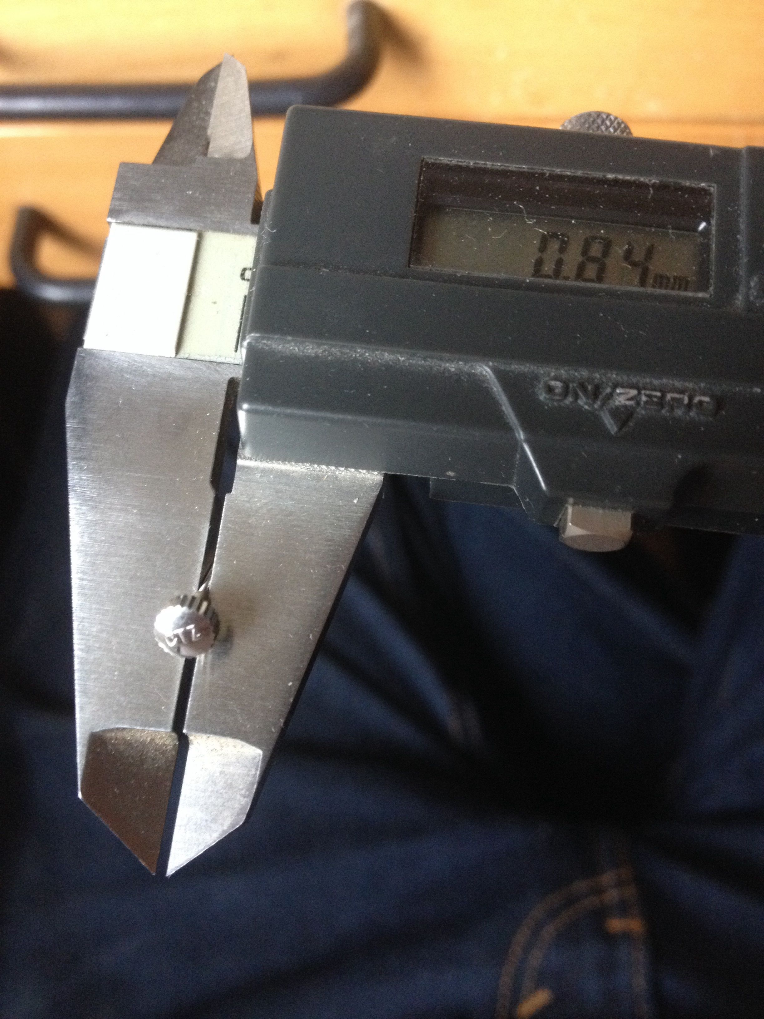

Als de dikte van de opwindas wordt bedoeld dan is die bij het schroefdraad 0,85mm,teminste bij dit 8100 uurwerkje…??

Ik heb vier verschillende CTZ kronen die passen op een 0,85 stift
Ik heb zitten zoeken naar de juiste kroon, zover ik kan vinden staat er inderdaad CTZ op maar is hij wat groffer, is er toevallig 1 van die 4 die op deze lijkt? Gelijk ook alvast even een beeld om naar toe te streven :smiley:
Ik denk ook dat ik de eerder genoemde stift kan bestellen aangezien er op ranfft staat dat de uurwerken identiek zijn op de 12h counter na, of is dit geen goed plan?
Dit is het assortiment:
De meest rechtse lijkt me het meest correct, de opwindas die er bij ligt hoort die er ook bij oftewel zou die combi passen op mijn citizen ?
Als je weet dat de kast 38 mm is zonder kroon, dan kun je ongeveer uitrekenen wat de afmetingen moeten zijn voor de kroon. Dat is voor deze kroon ongeveer 3.2 mm hoog en een diameter van 5.4 mm.
Zoals ik al zei, ik heb niet precies het juiste typenummer stift. Maar er is een aanzienlijke kans dat er wel een passende bij zit maar het makkelijkste is een originele.
