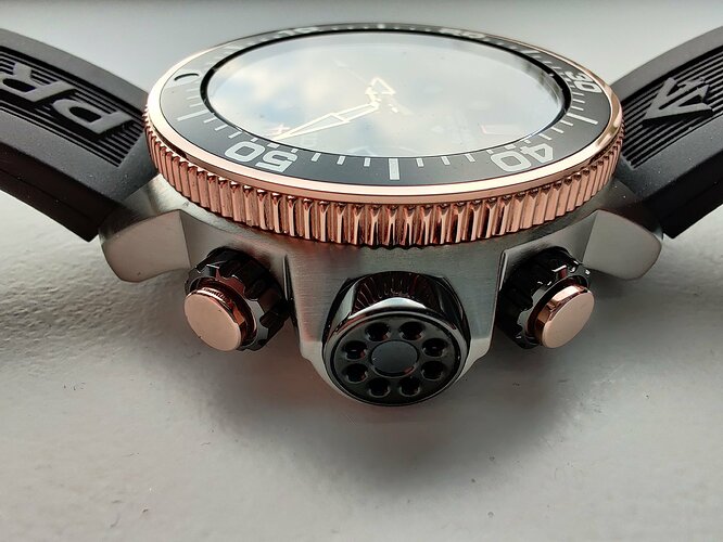

Goedemiddag, mijn eerste bericht op het Horlogeforum…

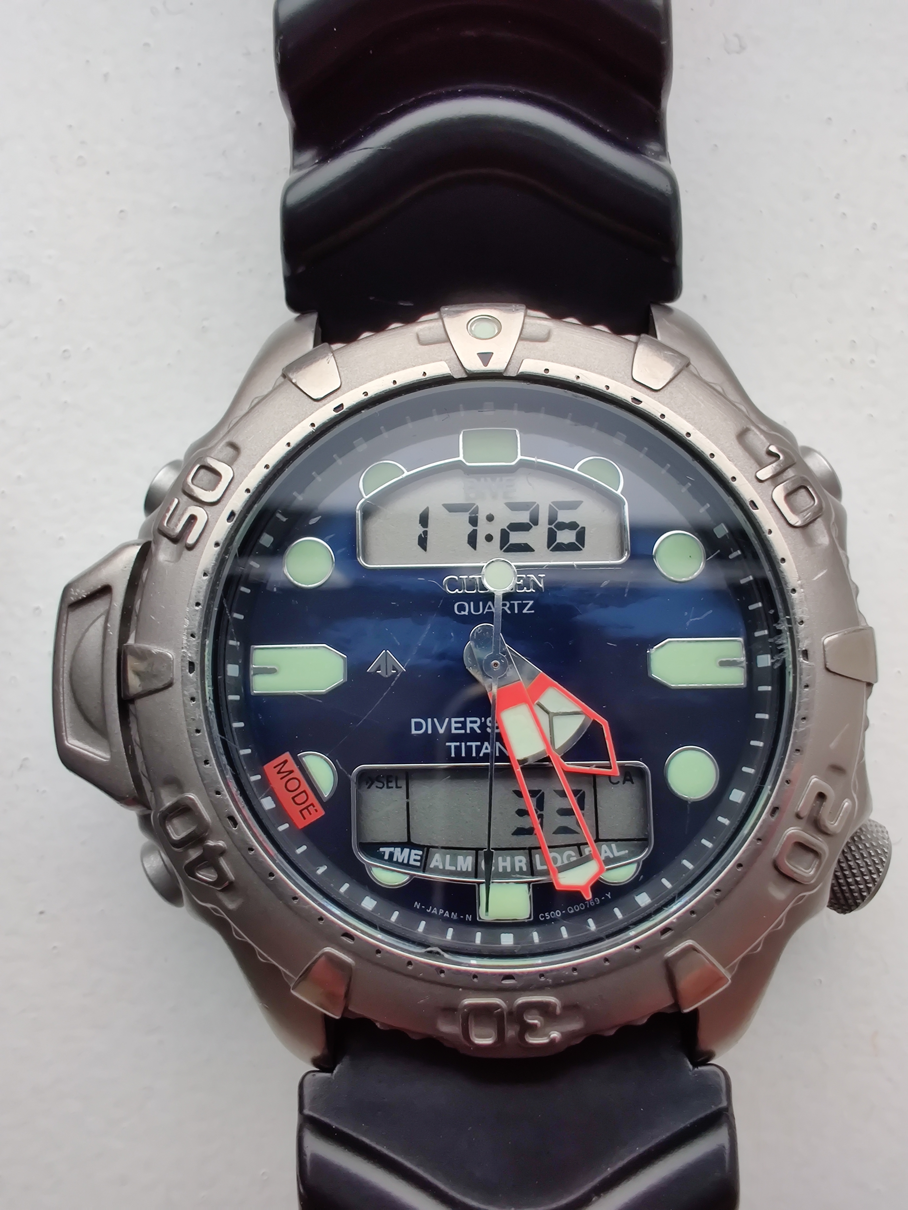

Als fanatiek duiker in 1989 mijn eerste Aqualand gekocht, de Classic Aqualand JP2000-08E. Deze (met spijt) in 2000 verkocht en de Promaster Aqualand JP1030-02L Titanium aangeschaft. Een zeer licht maar vooral ook een zeer mooi horloge door de blauwe achtergrond. Ik wilde deze eerst verkopen maar bedacht me om deze maar gewoon erbij te houden.

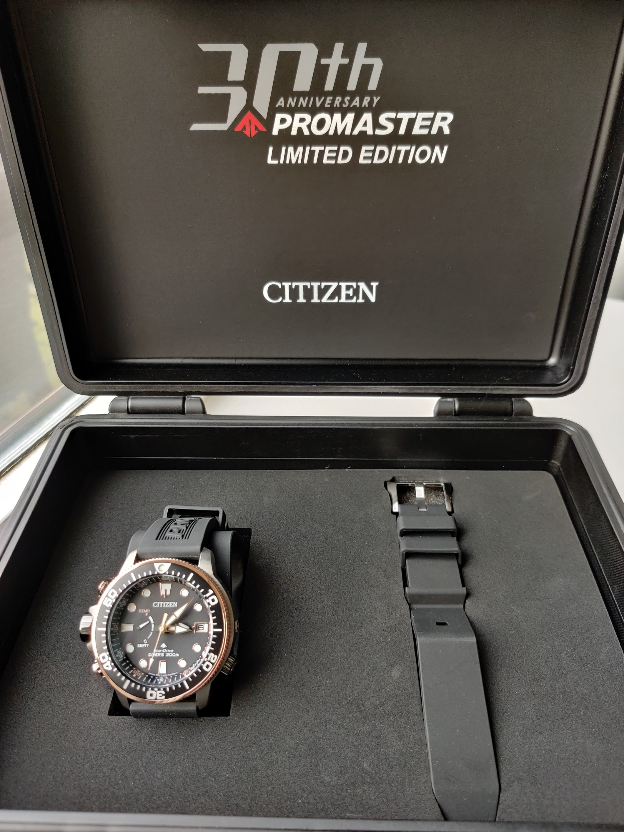

Want ik wilde een nieuwe, de Eco-Drive Aqualand Promaster 30th Anniversary Limited Edition BN2037-11E. Maar kom daar nog maar eens aan!
Aangezien dit een gelimiteerde uitgave is van 6000 stuks wereldwijd is deze maar mondjesmaat uitgeleverd. Gezocht via Google kwam ik nog maar bij twee juweliers en 1 duikzaak terecht. Verder (nagenoeg?) overal uitverkocht. Een juwelier redelijk in de buurt had er slechts één die ook nog gereserveerd was voor een klant. Na overleg met die klant mocht ik hem toch kopen. Eind maart komen er nog 50 stuks naar Nederland maar de kans dat je die kan kopen is gering gezien de vele bestellingen, volgens de juwelier.
En wat is die mooi! (vind ik dan hé…) Voorlopig ga ik het hier even mee doen…

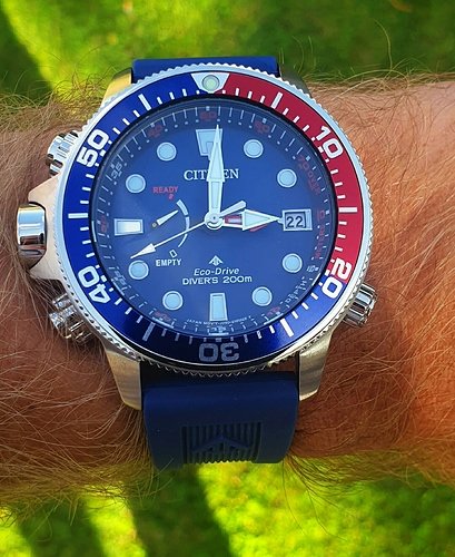

De titanium:

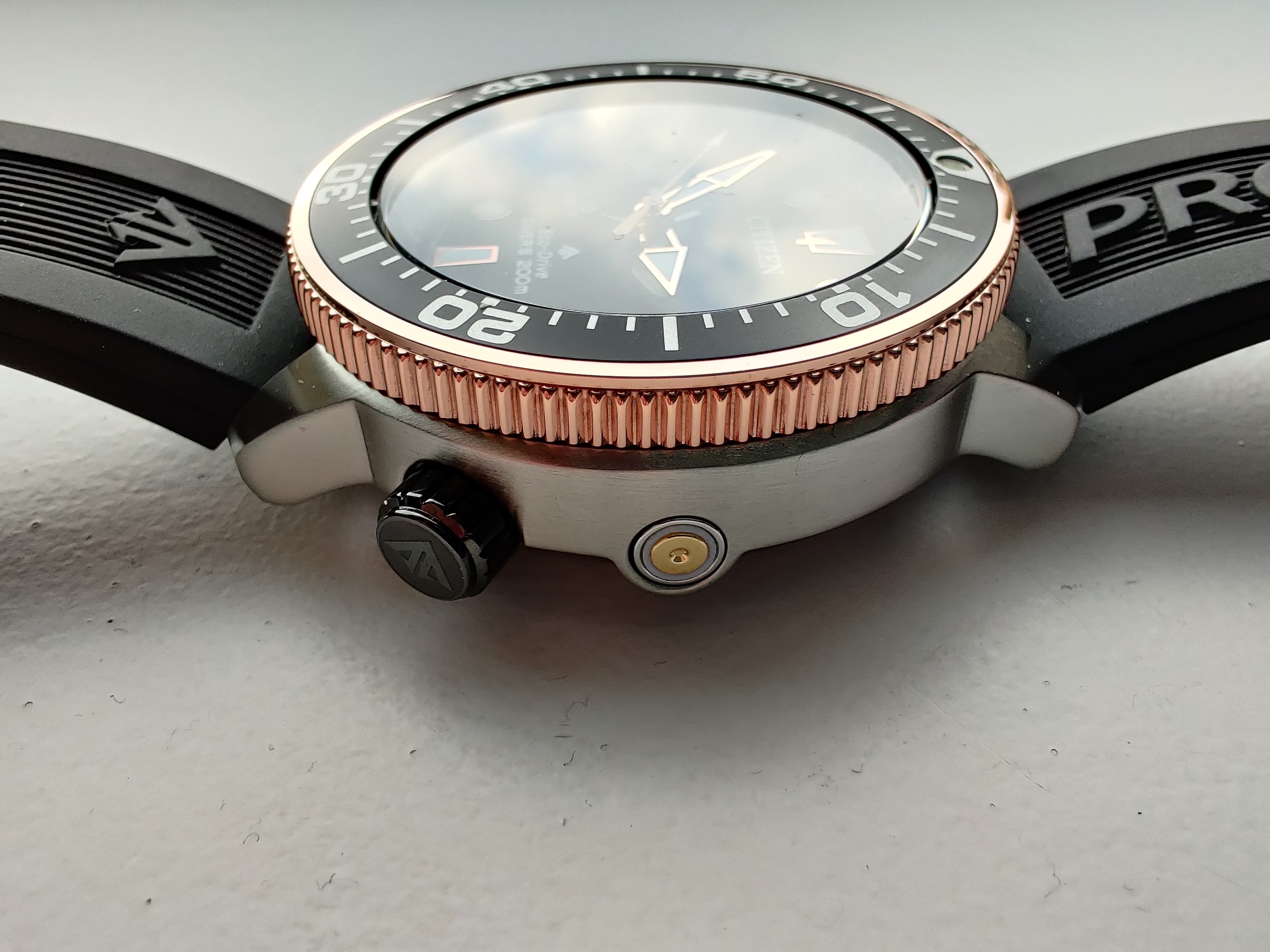

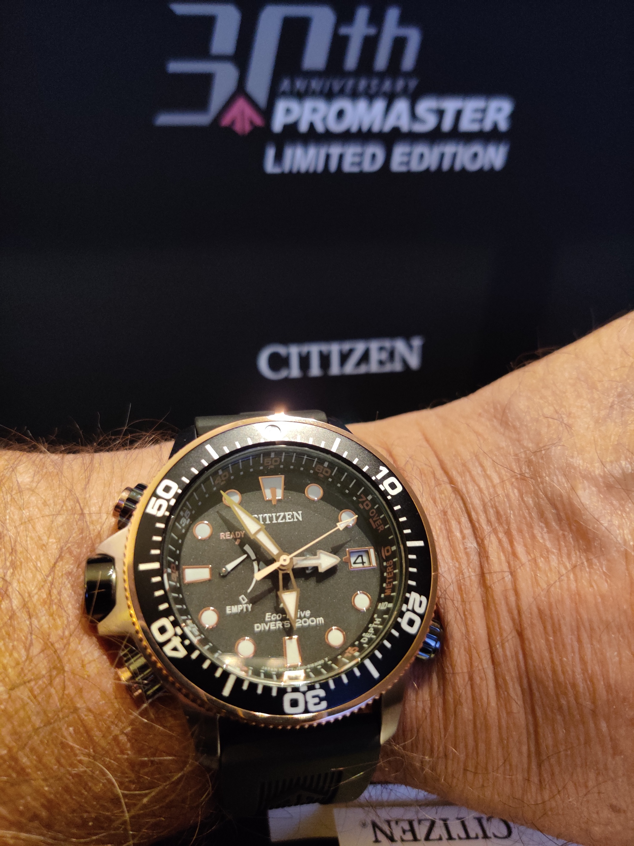

En de nieuwe Limited Edition:
En nog een paar afbeeldingen… (ik mag als beginneling maar 3 foto’s per keer plaatsen)

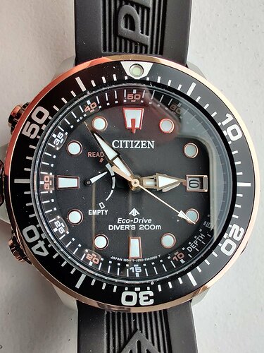

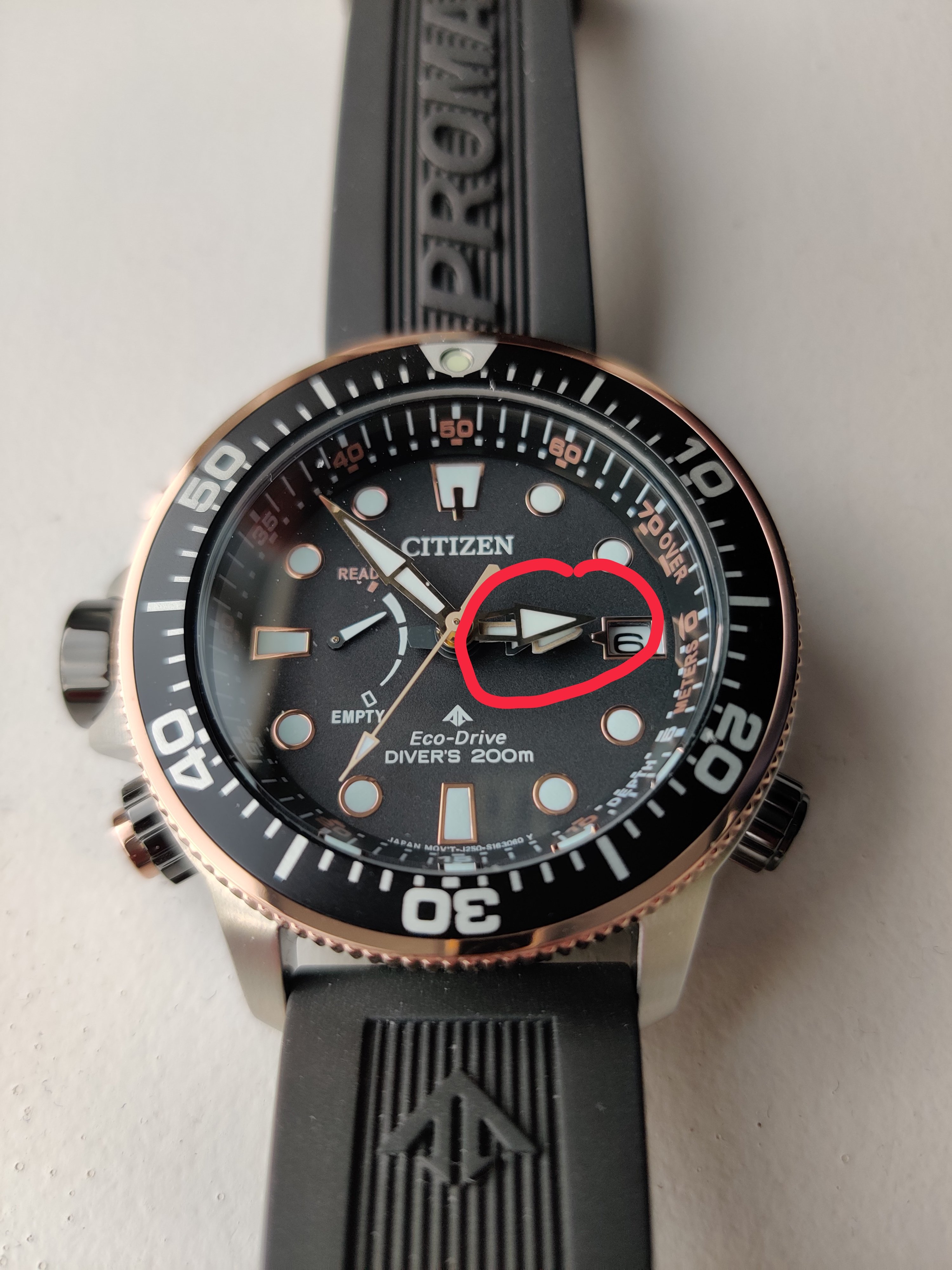

Ik heb wel gelijk een vraag. Ik zie dat de gangreserve indicatie niet helemaal bovenin staat (Ready), ondanks dat ik het horloge al ruim een dag aan het dag/zonlicht heb blootgesteld. Hoort dat zo?
Als ik de nieuwe Aqualand van CitizenAqualand bekijk dan staat die wijzer wel hetzelfde als op mijn horloge:

Zou inderdaad kunnen. Maar hoort die wijzer wel op Ready te staan?
Maar als ik kijk naar het horloge van CitizenAqualand dan staat die wijzer precies zoals die van mij.

Gisteravond het boekje gelezen en daar staat de functie van Ready in. De wijzer komt alleen in Ready zo gauw de watersensor in aanraking met water komt. Dit om aan te geven dat het horloge er klaar voor is om te duiken. Bij een te lage spanning gaat de wijzer niet naar Ready en zal dan ook geen diepte aangeven.
Zo gauw de dieptemeter gaat bewegen keert de gangreserve wijzer weer terug naar het juiste laadniveau. Ready is dus puur een duikfunctie.
Ik heb gisteren ook nog op internet naar het horloge gezocht en op de afbeeldingen staat de gangreserve indicatie allemaal in het midden of zoals bij mij, in het bovenste vakje. Geen één afbeelding waar deze wijzer op Ready staat. Ik ga er dan ook van uit dat bij normaal gebruik de wijzer nooit bij Ready zal staan, tenzij ik het water in ga…

Maak je vinger maar eens nat en raak de sensor aan. Pas dan gaat ie op Ready om aan te geven dat je ermee kunt duiken ivm de dieptemeter.

Wanneer het horloge in contact komt met water dan gaat de wijzer na ready. Dus op dit moment is jou accu volledig opgeladen. Mooi exemplaar! :ok_hand::ok_hand:
Ik heb het horloge, toen de zon nog scheen, zoveel mogelijk opgeladen. Hoger als op de afbeelding komt de wijzer dus niet.
Wel dus als de sensor nat wordt.
