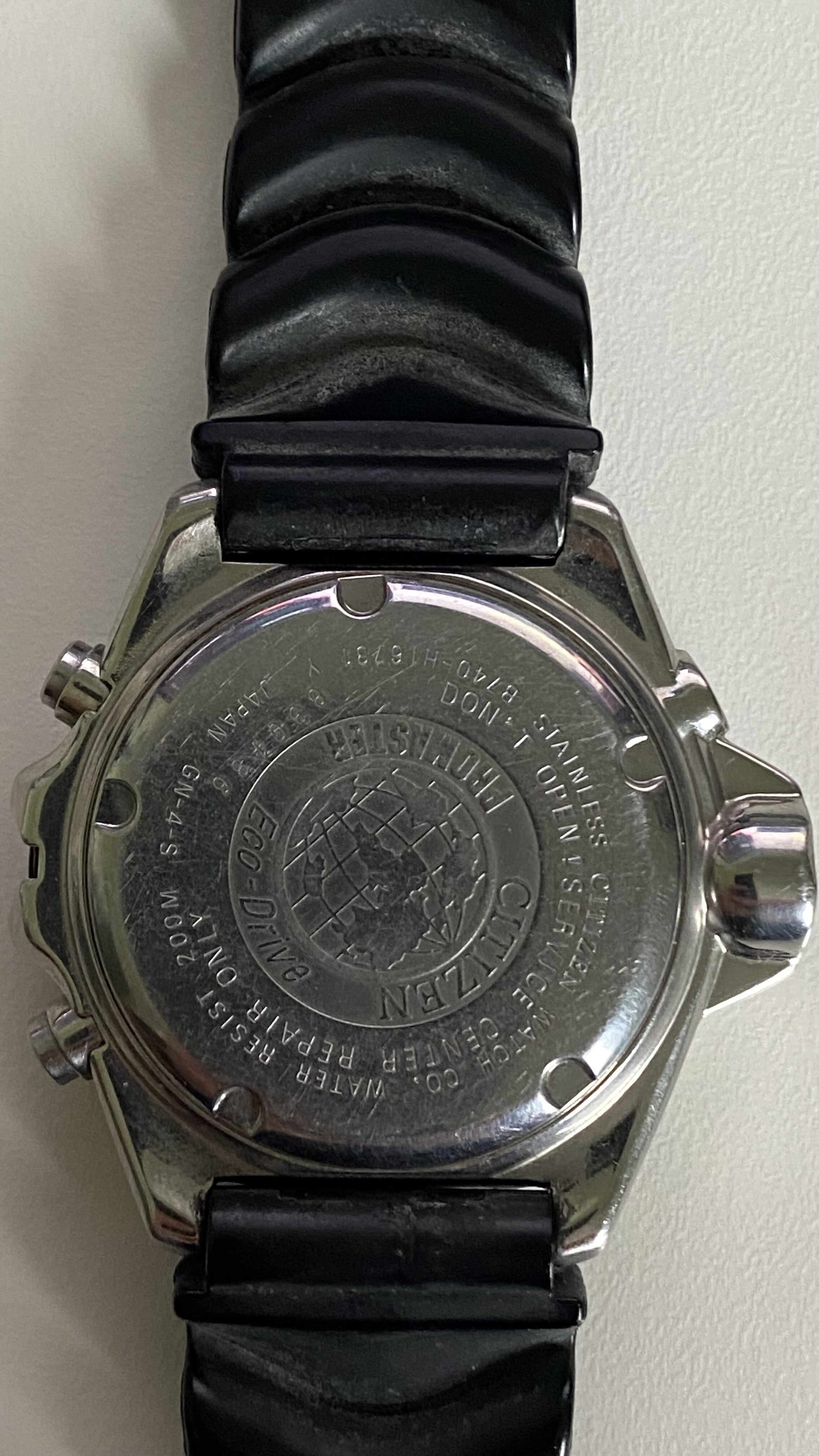

Hallo,
Ik heb een Citizen Aqualand Promaster Diver B740 H16731 waarvan de kroon is afgebroken.
Gekocht in 1999 en 10 jaar mee gedoken en de gedragen. Tot de kroon afgebroken is. Gewoon bij het losdraaien.
Ik heb ze vorig jaar naar het Citizen Service center in Duitsland verzonden maar daar vermelde ze me dat ze geen onderdelen meer hebben hiervoor en dat ik een nieuwe moest kopen.
Nu wil ik wel proberen van de kroon te vervangen. Op zich te doen, en als het niet lukt ben ik niets kwijt.
Mijn vraag is: waar zou ik terecht kunnen voor een vervangkroon? Op ebay en online al gezocht maar zonder resultaat. Zijn er specifieke sites waar je hiervoor terecht kan?
Thanks,
Jan

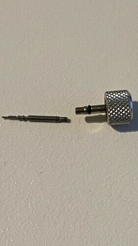

Thanks @Beavis
Dit is exact wat er gebeurt is. De stem is afgebroken in de kroon.

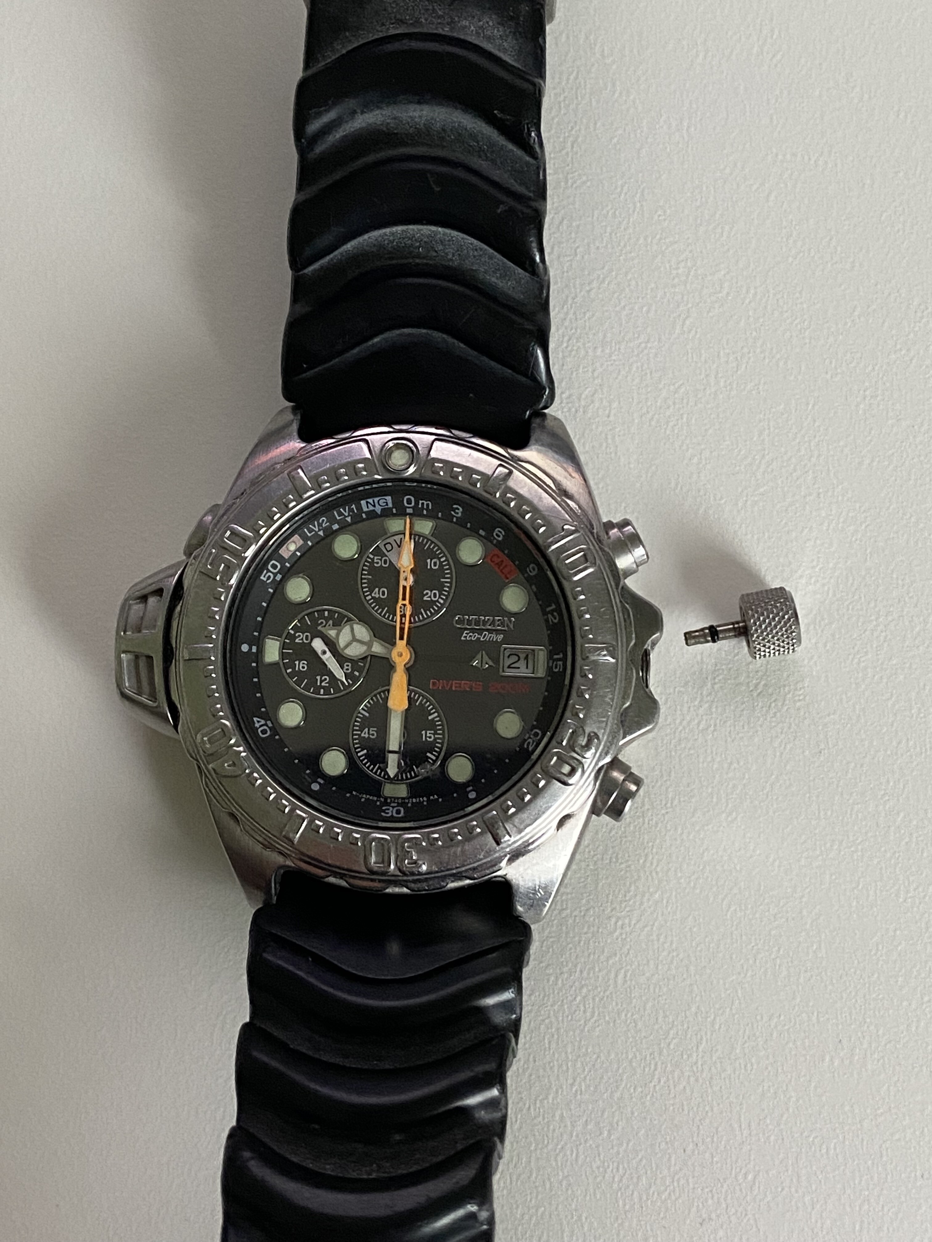

Ik heb nu het horloge gedemonteerd. Ik hoop dat ik het nog juist kan monteren. Elke stap is wel uitvoerig gefotografeerd.
Dit is de stem. Met de bijbehorende kroon.
Hoe kan ik het partnummer te weten komen van beide onderdelen. Er zijn zo veel variaties en de foto’s komen ook niet altijd overeen.
