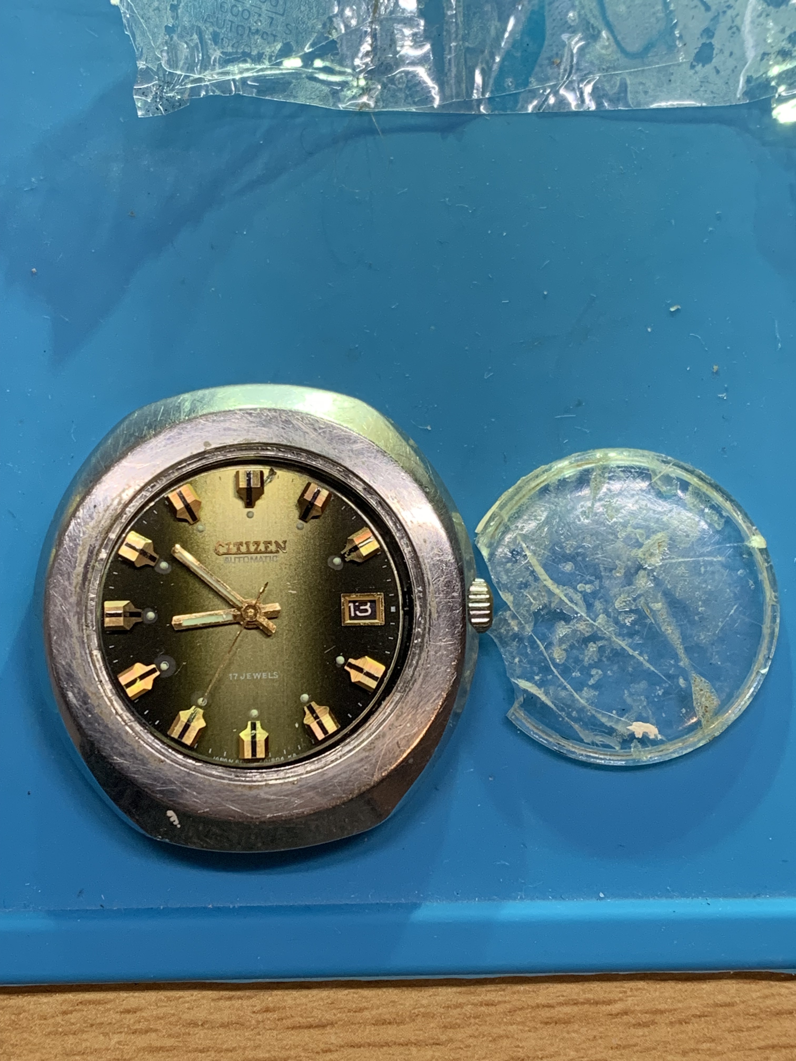

Via een familie is er een erfstuk binnengekomen. Hij vroeg me of ik deze kon herstellen. Gaat om een collega van hem waarvan de vader een tijd geleden overleden is. Ze willen het horloge het liefst weer lopend hebben. De balans tikt mooi en het uurwerk ziet er goed uit. Moet denk ik wel lukken.
Kreeg het zo binnen.
Zit een mooie wijzerplaat in met amper schade (een klein plekje)
Verder zit er een glas in met een spanring.

Hoe weet ik welk glaasje ik moet bestellen. De maat die ik meet is 281. Dan moet er een 282 glaasje in toch?
Verder wil ik graag weten welk type ik nodig heb. Als ik bij Spareparts-watches kijk zie ik enkel één type.
ATC = Chrome
ATG = Gold
Past dat glas dan qua vorm?
Rond is rond, toch? Mm groter dan je meet…
Is dat niet de kleur van de spanrand? Wat zit er nu in? Gezien stalen kast zou ik chrome gokken maar kan gezien de wijzers ook goud zijn.
Ik zou voor goud gaan.
Er zat/zit er een met chroom in. Ik laat hem zoals hij is. Hij moet weer functioneel worden. Ze willen hem het liefst zo origineel mogelijk houden. Gaat dus weer een spanringglaasje met chroom in.
Van @basvg begreep ik dat er verschillende type glazen zijn. Hij gaat me er ff bij helpen.

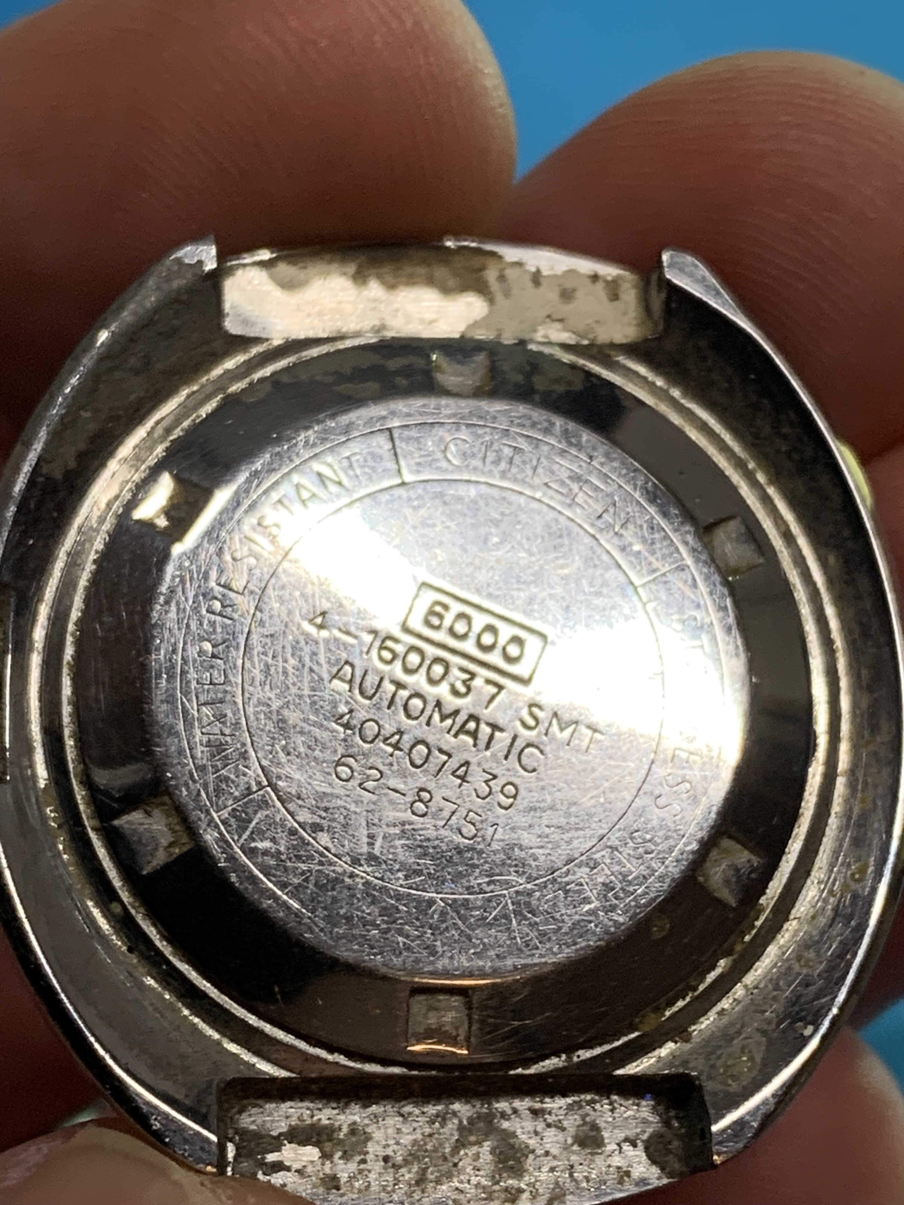

Wat op de deksel staat ?
62-8751
Een automaat uit 1975 (wat ik zo vlot kon vinden).
Nee, van het glaasje :face_with_peeking_eye:
Geen idee hoe ik daar achter moet komen.

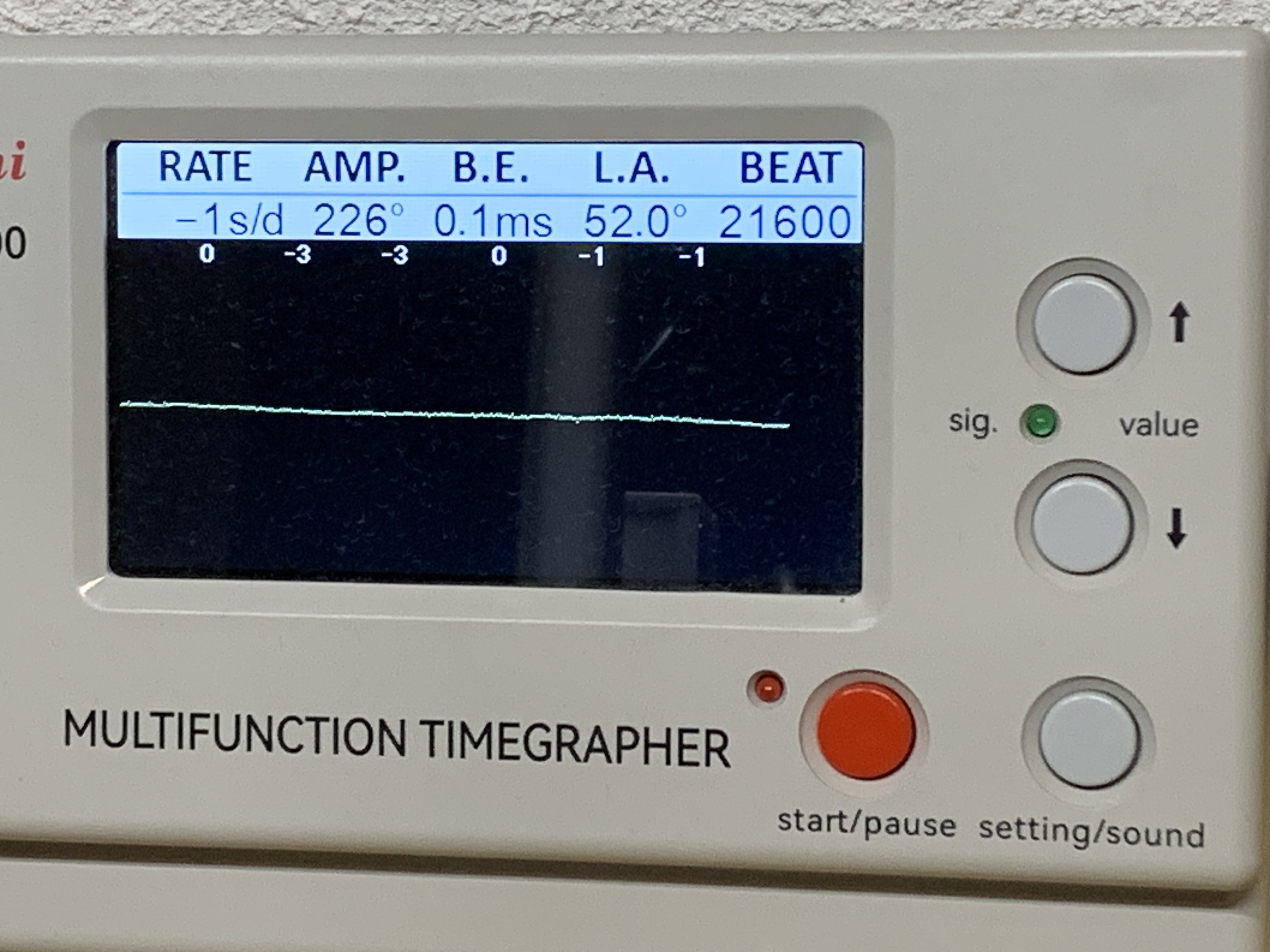

Zo……. stap een is gezet. Wellicht morgen ff afbouwen en de kast en band alvast netjes maken. FF wachten op een glaasje nog en dan kan hij retour. Gaaf dat het is gelukt.
@basvg to the rescue. Die had diverse glaasje om te proberen. Het is er een geworden met een goudkleurige spanring. Vond iedereen thuis toch ook het mooiste bij de wijzerplaat.
