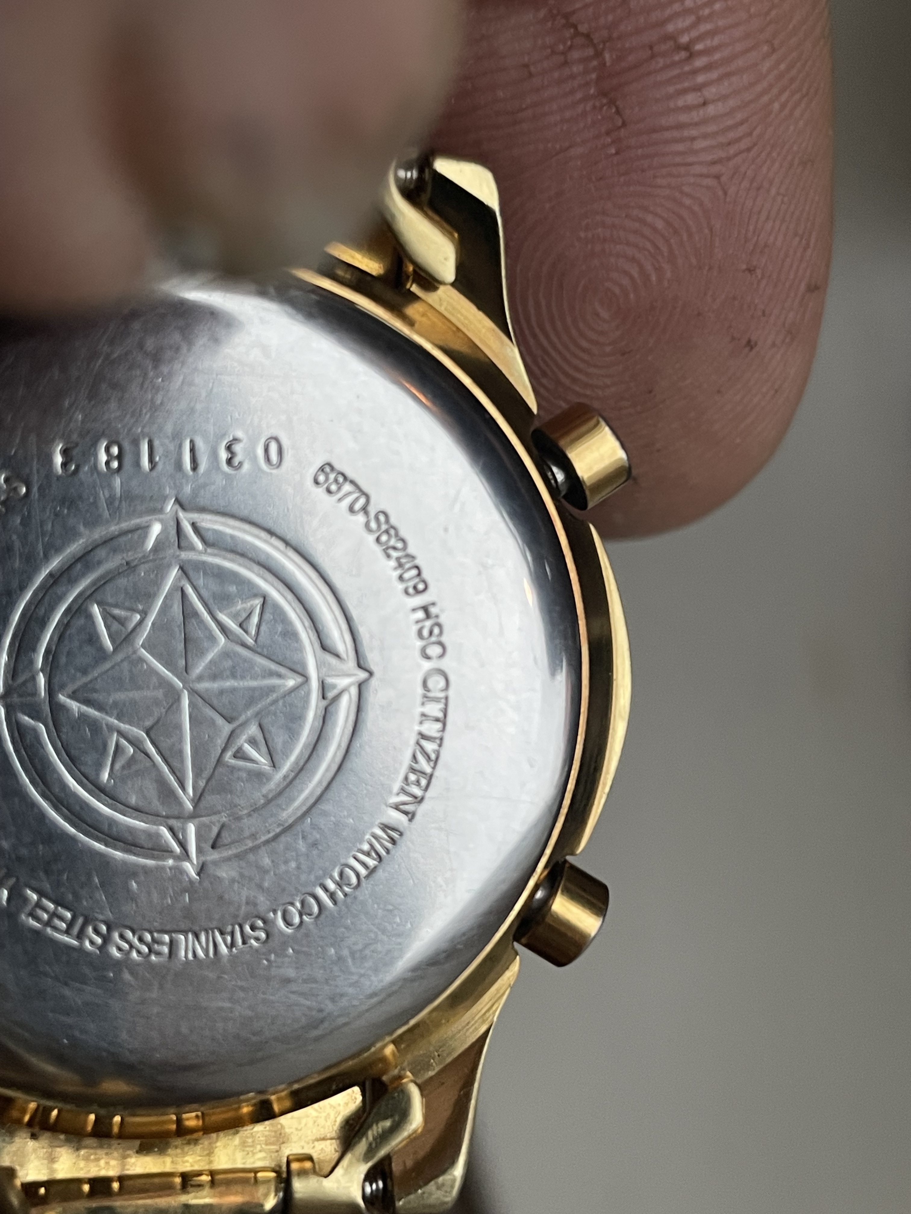

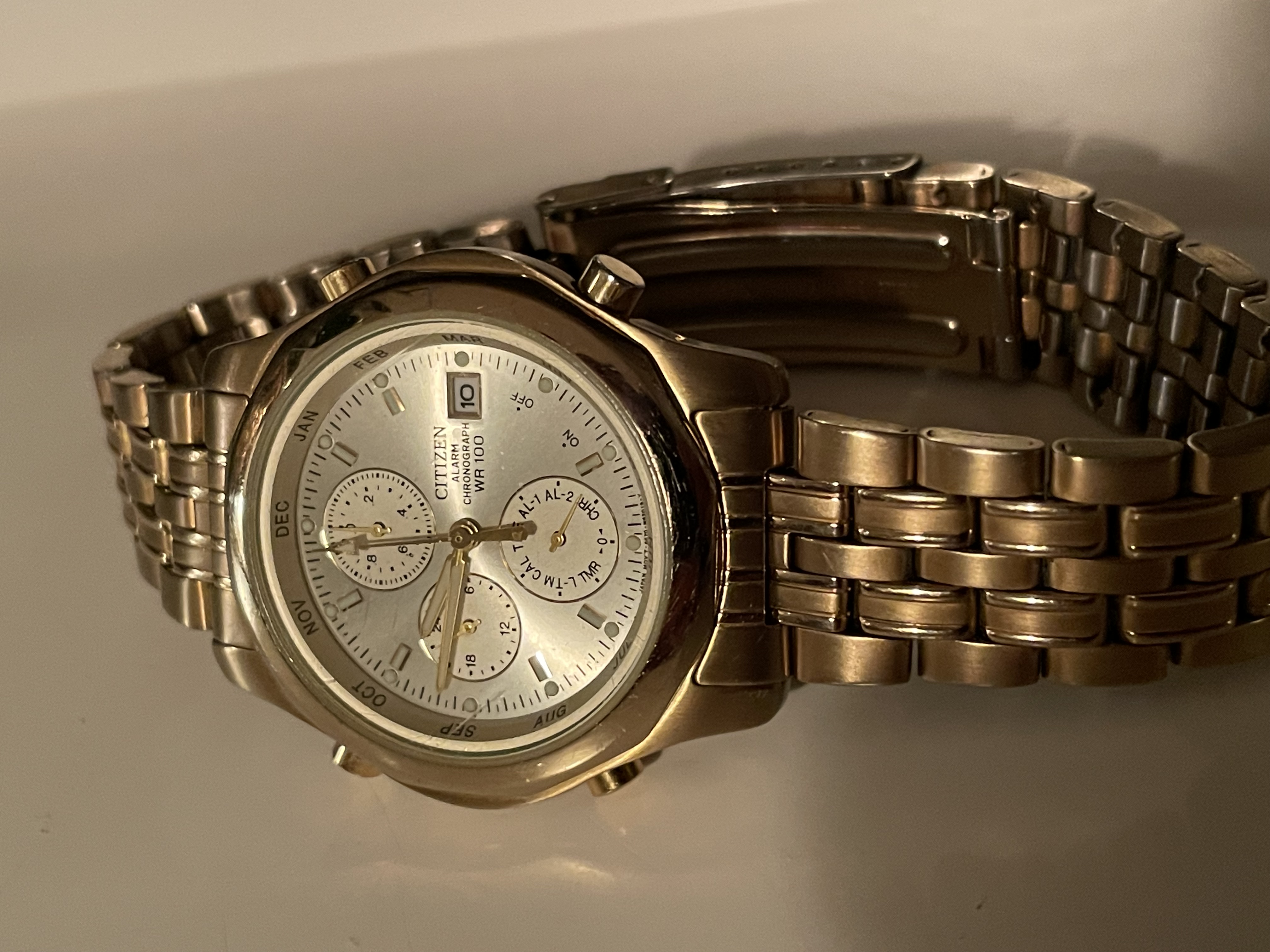

beste hf vrienden , ik heb deze citizen al een tijdje in bezit , vorige week een nieuw batterijtje geplaatst .
maar ik krijg hem niet aan de praat . of hij doet niets , of alles begint als een wilde te draaien .

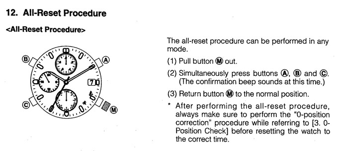

Helpt dit?
Sommige quartzuurwerken moet je na een batterijwissel hard resetten. Ik kan dat over dit uurwerk alleen niet vinden.
Kijk op de tekening voor knoppen M, A, B en C
  1. Trek knop M uit (zo laten)
  2. Druk knoppen A, B en C gelijktijdig in (Als het goed is hoor je dan een piepje)
  3. Druk daarna knop M weer in
Daarna moet je nog een ‘0-positie correctie’ uitvoeren voordat je hem op tijd zet maar… daar gaat de tekst niet verder
ik heb het geprobeerd , maar het lukt niet , ik vrees dat er meer aan de hand is .
bedankt voor het meedenken :+1:
gr ck
jammer het horloge is uiterlijk z.g.a.n .
