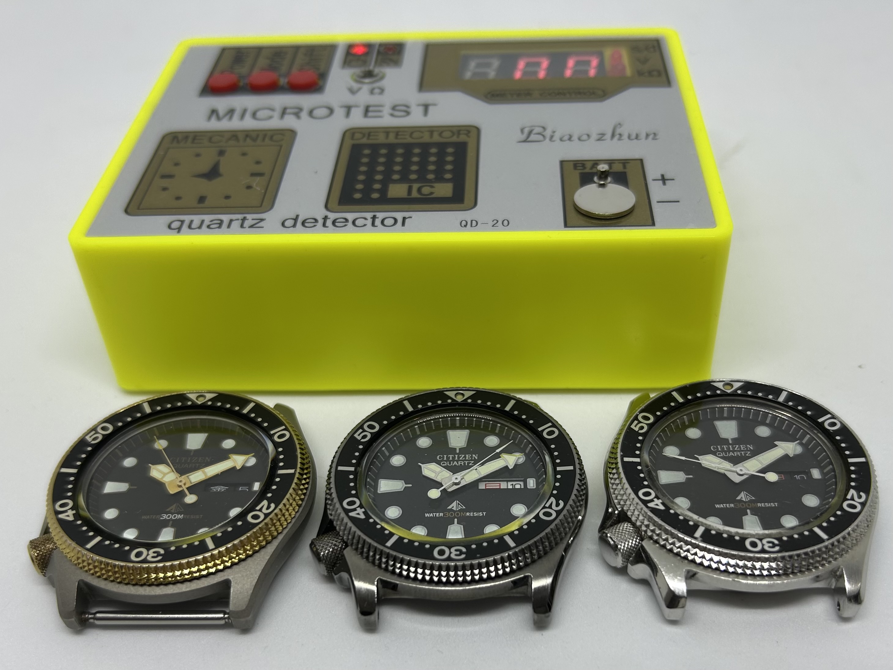

Dood of vast? Met een quartz tester gekeken?
Dank voor het meedenken!
De ‘carbon coated’ en stalen varianten (resp. 2952 en 2855) bewegen een beetje, als ik ze met de voorzijde op de tester leg; de titanium 2855 niet.
Er zit natuurlijk wel een extra beschermdeksel in. Kan het kwaad om ze zonder beide deksels op de tester te leggen? Alvast bedankt!
Zonder de achterzijde en het (antimagnetische?) extra deksel “lopen” ze alledrie goed op de tester - en dat geldt ook voor een 2854-donor die ik heb liggen. Ik weet niet of dat goed nieuws is of juist niet…
Ze zijn gangbaar. Maar die “slinger” met het draaiende magneetje is niet echt de test waar ik op doel.
Je hebt ook de sensor. Als je het horloge met nieuwe batterij op de de sensor legt, en hij maakt iedere seconde een geluid. Dan weet je of het electra deel goed werkt. Als je dan niet een lopend horloge hebt. Dan zou misschien nog een slinger op de quartz tester een beetje soelaas kunnen brengen.
Mocht de horloge niet blijven lopen, dan wil een avondje op een warme cv radiator nog wel eens helpen.
Of oven op een 50 graden…wel even checken dat het horloge nog aan te raken is.
Gr Abel.

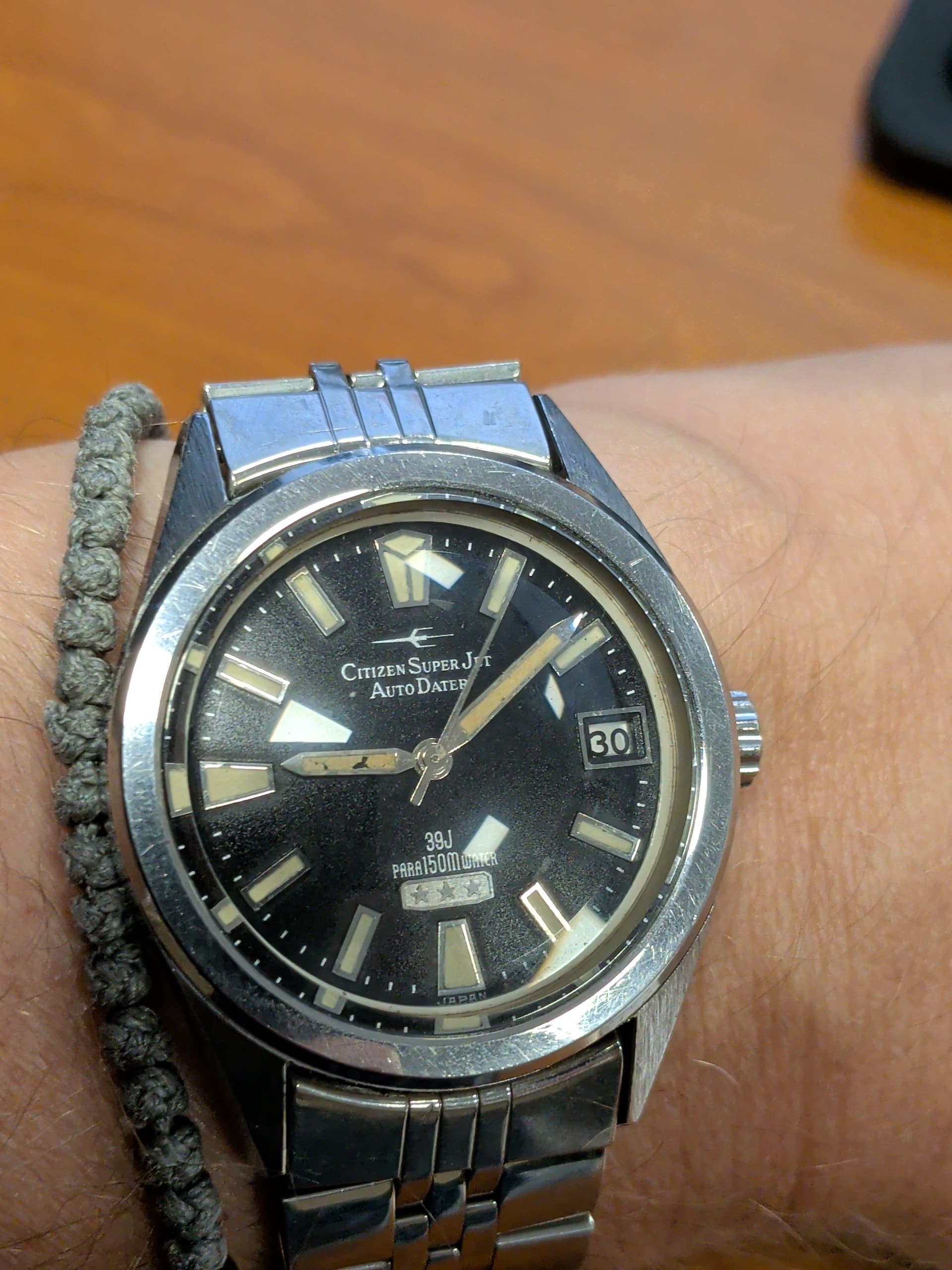

Een uit 1965/1966
Net uit de tijd dat de draaibare bezel zijn intrede maakte. Maar nog niet op deze :sweat_smile:

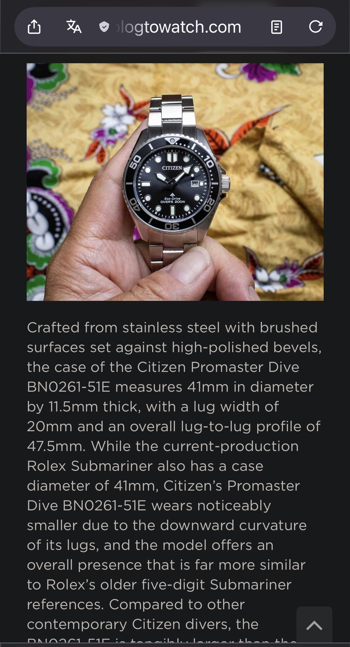

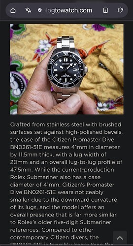

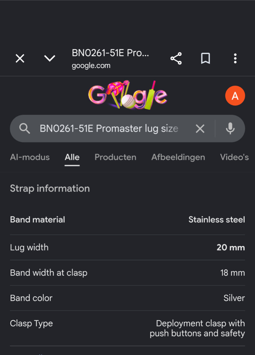

Ik zie een nieuwe serie voorbij komen. Ben op vakantie en heb even vluchtig gezocht maar kon het niet zo snel vinden. Weet iemand de lug to lug van de BN026x serie met een diameter van 40,8mm?
Ik brdoelde de lengte, verwacht zelf rond de 47mm.
47,5mm volgens Ablogtowatch.
Ik weet niet of de kast hetzelfde is omdat de nieuwe een diameter van 40,6mm heeft. Hij krijgt ook de nieuwe ecodrive e118.
Aha, je hebt gelijk. Van de BN0265-0268-serie zijn wel overal die 40,6mm, de dikte en het gewicht te vinden - maar nog niet de lengte.
Klopt, we wachten dan maar af, zal vanzelf wel een keer online komen.
