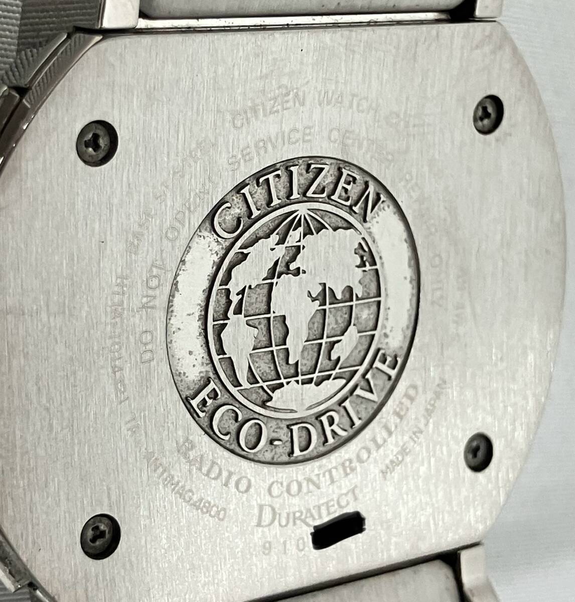

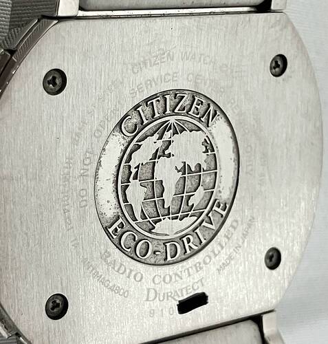

Graag zou ik weten welke schroevendraaier ik hiervoor nodig heb en waar ik die kan kopen:

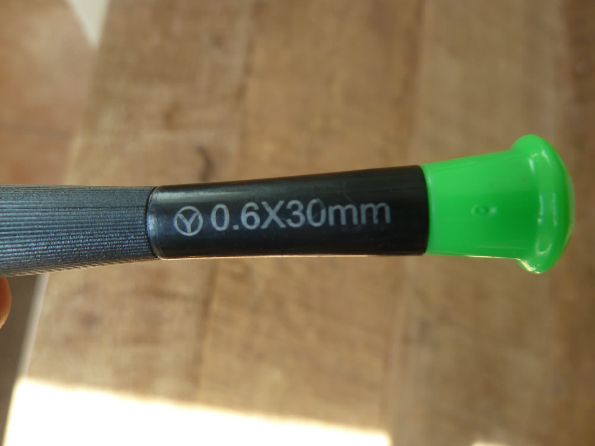

Zoek maar op “3 kant schroevendraaier”.
Zelf had ik al iets van “tri-wing” “Y-wing” gelezen maar een driekant schroevendraaier moet het zijn.
Dank je wel. :+1:
Schroevendraaiers gekocht met driehoek: veel te groot, er zitten echt hele kleine schroefjes in.
Zou iemand hier weten welke maat schroevendraaier ik hiervoor moet gebruiken en waar ik die kan kopen?
Het gaat om een Citizen Series 8 van de eerste generatie met Eco Drive.
Het batterijtje heb ik al gekocht maar ik kan er dus niet bij om hem te vervangen. :unamused:
Ik heb deze schroefjes ook niet gezien bij andere Eco drive horloges.
Misschien is dit een serie die alleen in Japan verkocht is? :confused:

Gelukkig heb ik de goede schroevendraaier gevonden:
Ondanks dat horloges steeds geavanceerder worden, zelfs met deze ingewikkelde schroeven, geldt nog
steeds hetzelfde als bij mijn oude Casio’s met 4 schroefjes: 3 gaan makkelijk los, 1 slechts met veel moeite.

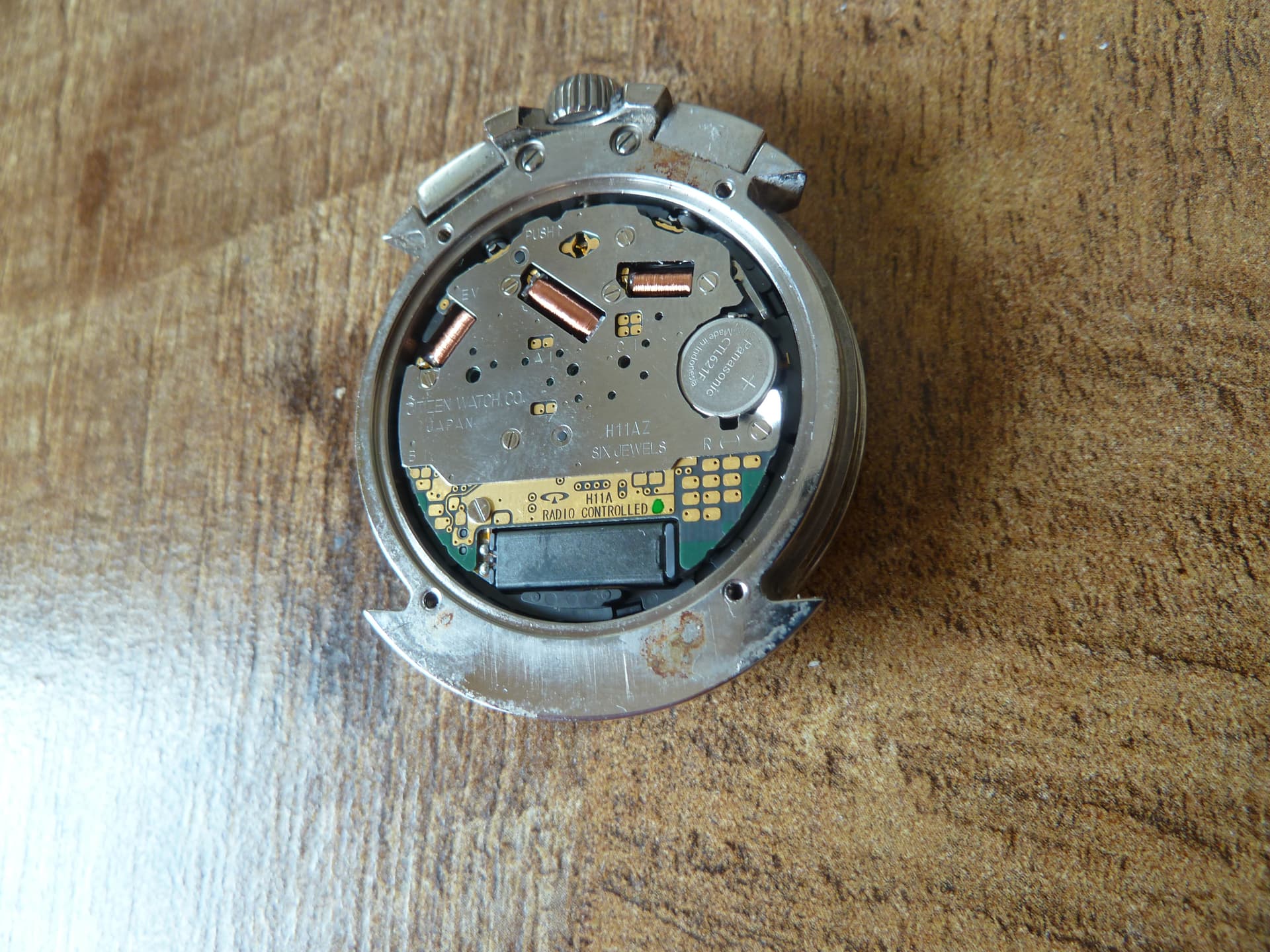

Maar toch: hier is het binnenwerk:

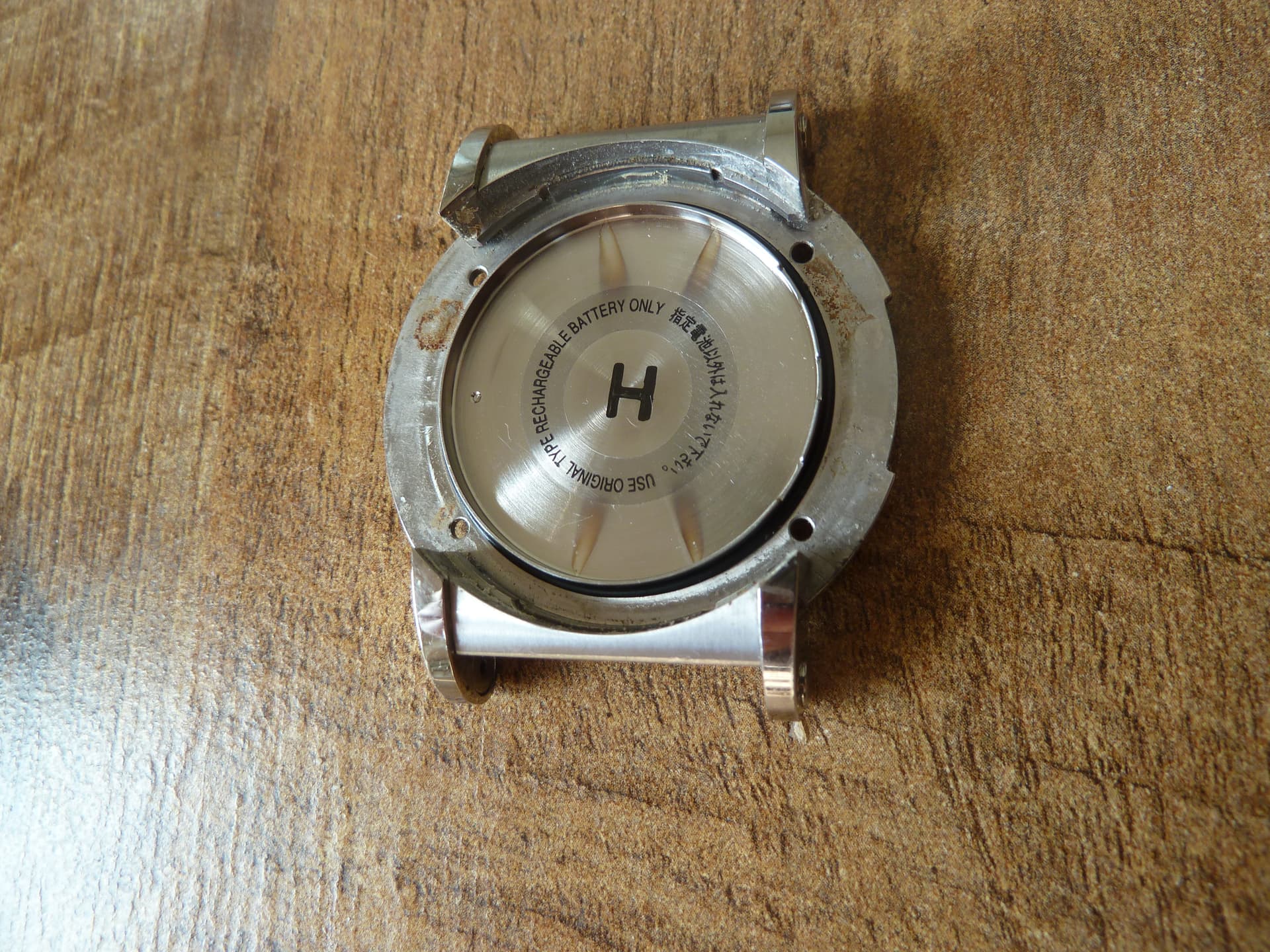

En hier is het “deksel”:
En nu met een andere accu weer goed werkend?
Ik heb het batterijtje net vervangen.
Op het moment werkt hij.
Wel een heel gedoe om de armband er weer aan vast te krijgen. :roll_eyes:
