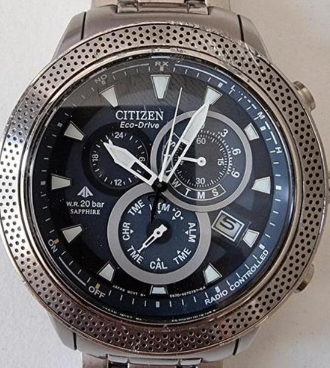

Citizen eco drive
Ik kan voor weinig geld dit horloge overnemen. De accu laadt slecht op. Ik wil het erop wagen maar ik begreep dat chrono’s lastiger zijn. Sowieso kom ik er niet achter welk accu/batterij ik nodig heb. Ik krijg verschillende opties via google .
Dit staat er allemaal op
E670-S HST [700028](GN4-S-12G
Iemand die me op weg kan helpen? Of kan ik er beter niet aan beginnen?

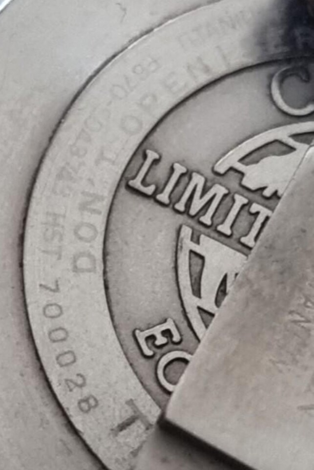

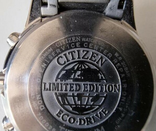

Don’t open
Ik zou het niet doen.
Tja dat staat op alle beschrijvingen van alle horloges😂
Niet op m’n G-shocks. En ook niet op mijn Seiko’s.
Als er zoiets staat als service center repair only dan zou ik er iig niet aanzitten, zelfs niet om een batterij te wisselen :sweat_smile:

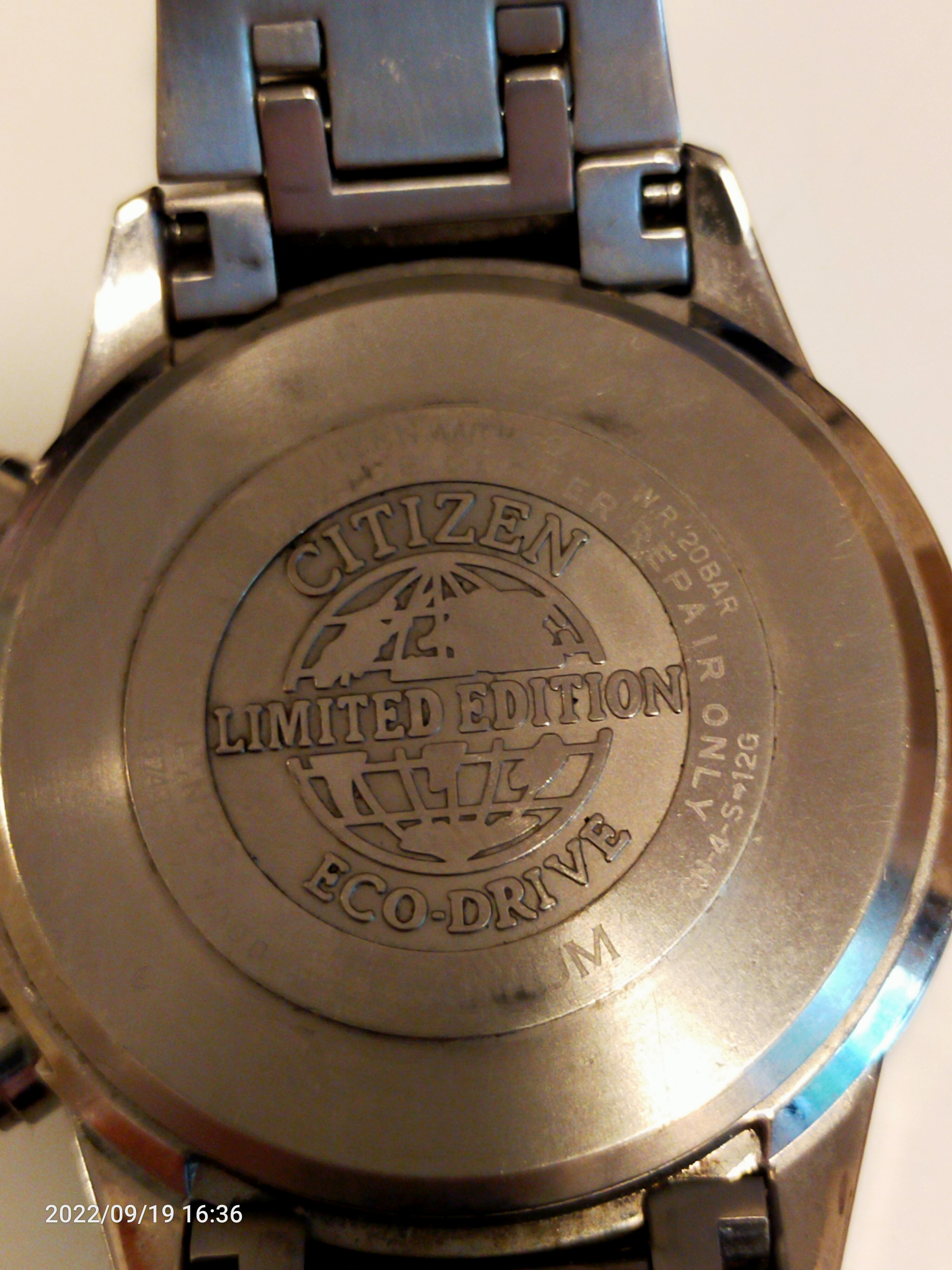

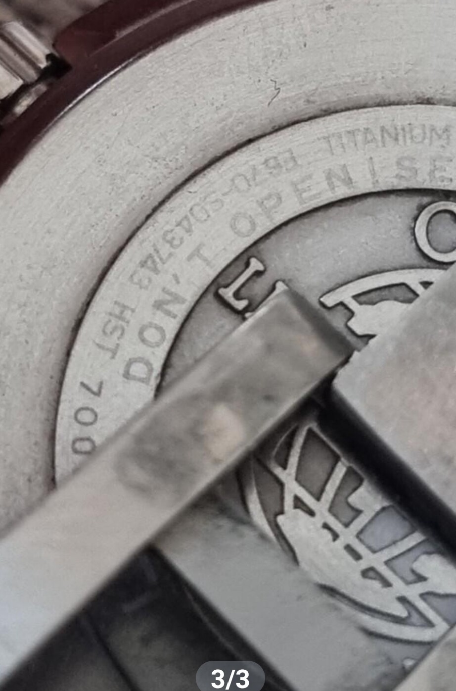

Wordt nog een dingetje. Geen schroef inkepingen maar ook geen lipje om de caseback eruit te wippen. Ik hoor dat hij wel eens op de plek kan zitten waar je horlogeband vastzit dus die moet eraf. Maar een 20 atm met een klik deksel? Een ander gaf aan dat je een speciaal vacuum gereedschap nodig hebt die alleen specialisten hebben…
Ach in het ergste geval ben ik 50 euro kwijt en een slagaderlijke bloeding van mijn opinel als ik uitschiet.
En, gelukt? :flushed:
Scherpere opener, opinel mes en de boel ging open. Nieuwe oplaadbare batterij is onderweg. Nu nog een paar titanium links vinden of compleet nieuwe.
