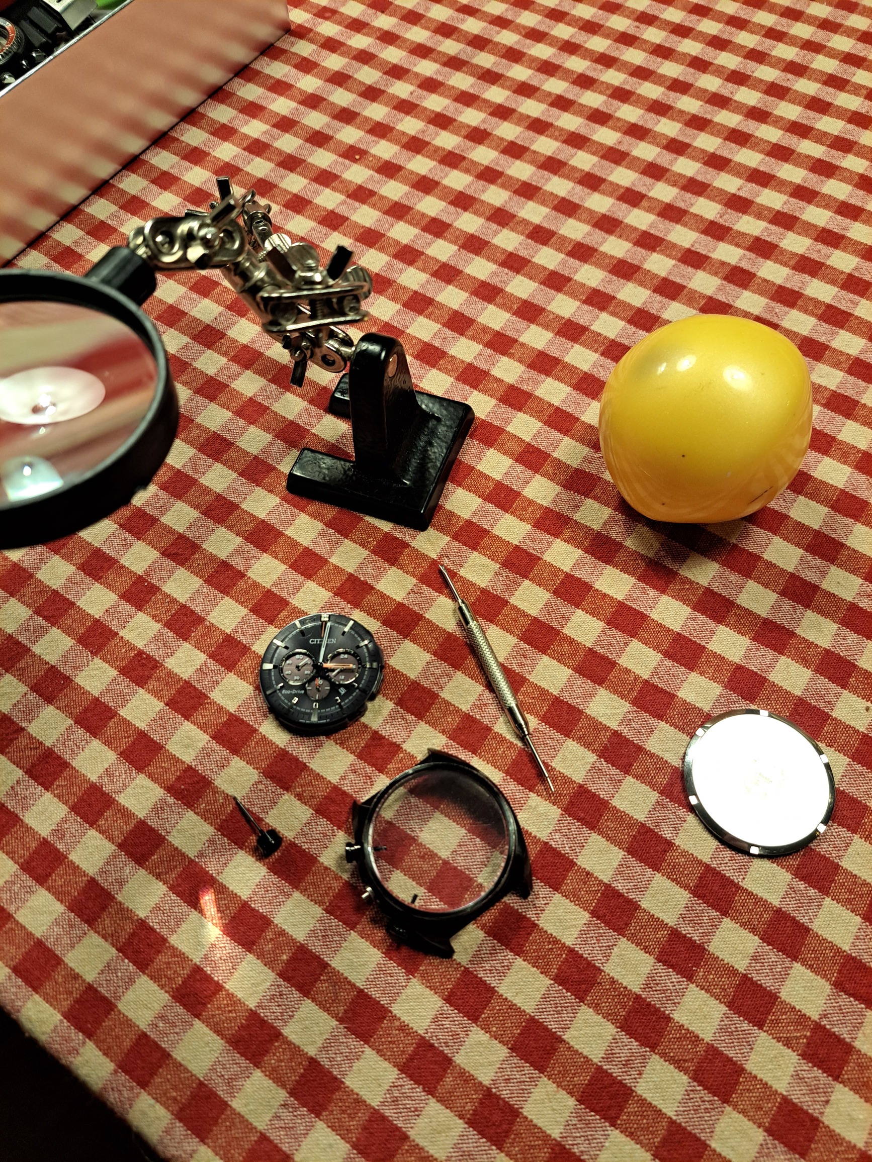

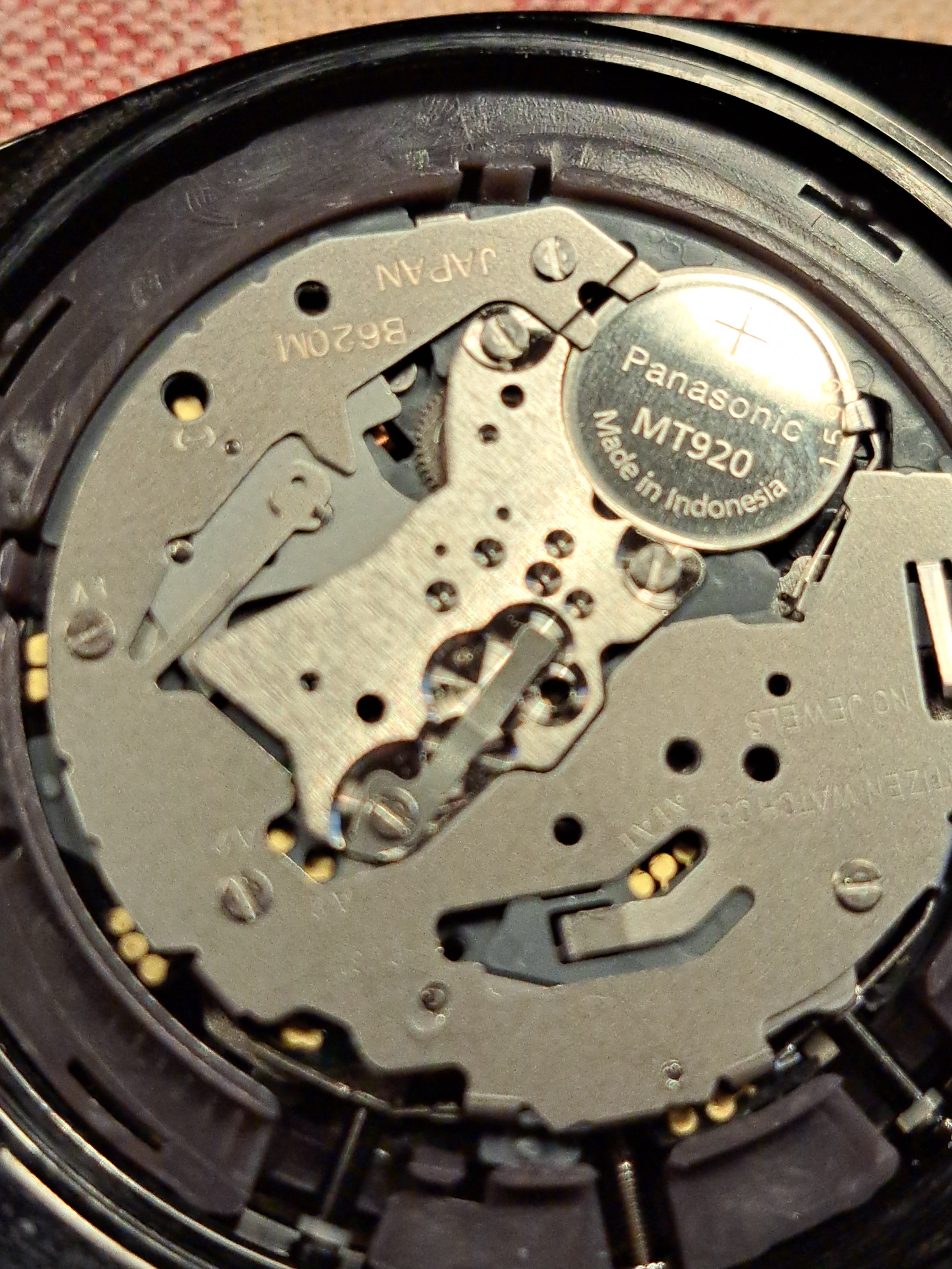

Goeie middag heeft iemand een tip om de op windas er uit te krijgen .Ik heb de eerste gaatje geprobeerd in te drukken maar geen suc6.
Groet Henk
Groet Henk

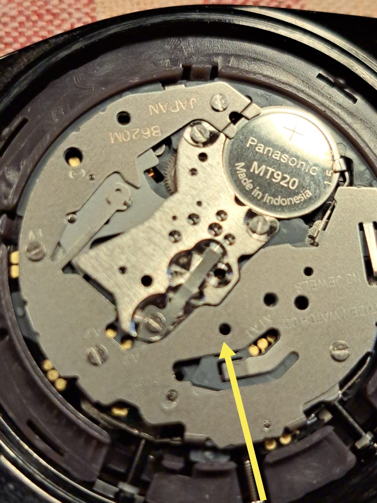

Kun je aan de rand niets zien bewegen als je de stift uittrekt?
Meestal komt er wel een deel met putje te voorschijn.
ja ik voel het as wel maar geen borg.
Ik heb het gevonden.
Windas op een Eco-drive?
Je bedoelt zeker de kroonas.
ja
En waar zat het?
Gaatje voor het Kroonas.
Ik voel dat het asje daar eindigt maar krijg hem toch niet eruit.

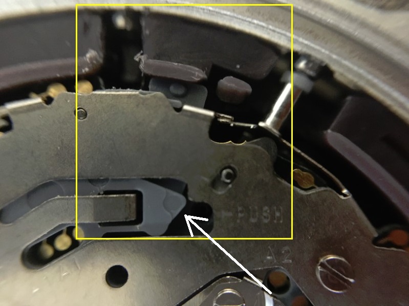

Excuses voor de onduidelijkheid van mijn kant . Kroonas is er nog niet uit het is volgens mij wel het gaatje verlengend van kroonas.
Zal op de web nog even moeten zoeken.
Lijkt me sterk, dat daar de mogelijkheid zit om de stift er uit te krijgen.
Ja gelukt idd naast dat stuk plastiek zit een palletje . Dankjewel
Nu kan ik het glas er uit drukken op meten en bestellen.

Probeer het uurwerkje zoveel mogelijk tegen stof en andere zaken te beschermen, door het in een schoon afsluitbaar bakje te leggen. Een uurwerk kan niet veel hebben buiten de kast
Ja hij zit in een schoon doosje . Bedankt voor het mee denken.
