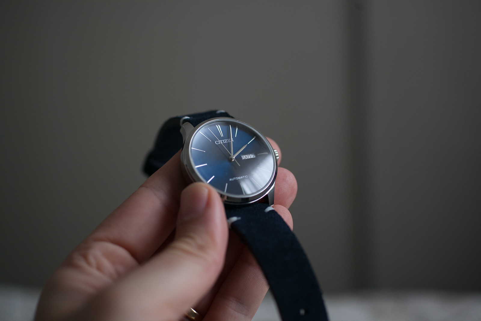

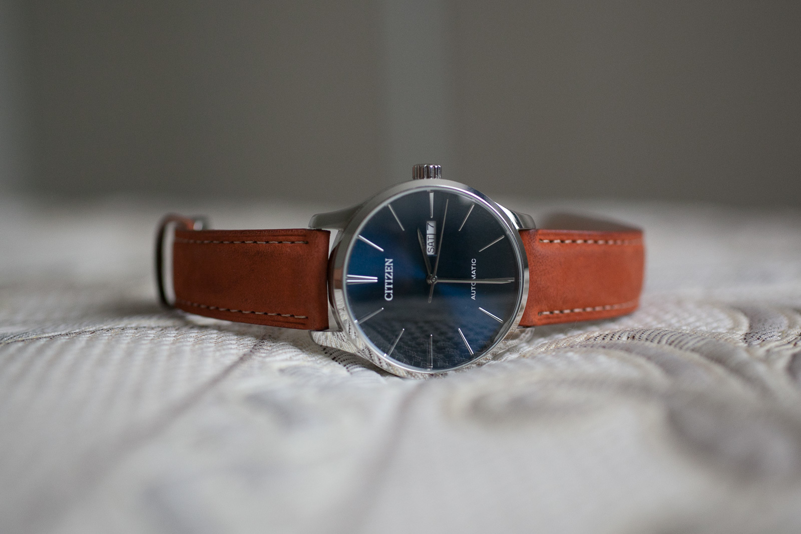

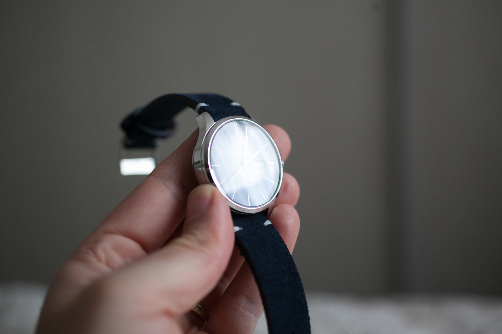

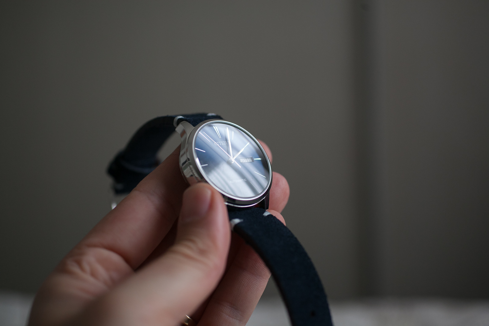

Maar ik ben blij met het voorlopige resultaat. Door het gebolde glas ontstaat veel meer 3D effecf, het licht speelt meer met de blauwe kleur en de indexen. Wel meer reflecties, maar daar hou ik wel van.

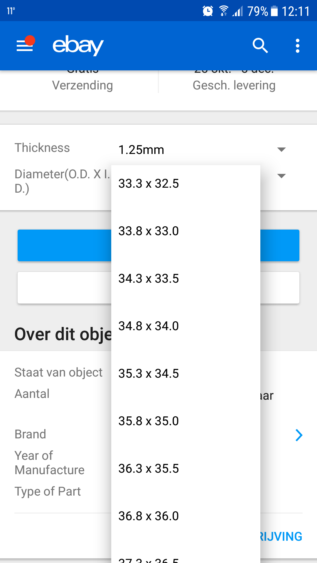

Weet je toevallig ook welke maat pakking ik moet bestellen? Het glaasje is 35.5, ik kom op ebay de volgend maten tegen:
Als het glas 35.5 is dan zou je de 36.3 x 35.5 moeten hebben (outside diameter x inside diameter)
Maar het kan zijn dat Citizen origineel er een dikkere pakking inzet en dan gaat het niet passen.
Als je het zeker wilt weten moet je het glas er weer even uithalen en de sponning in de kast (zonder pakking) meten.

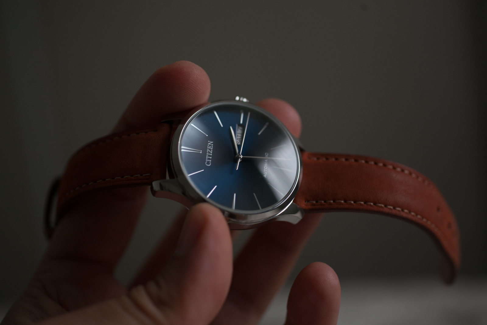

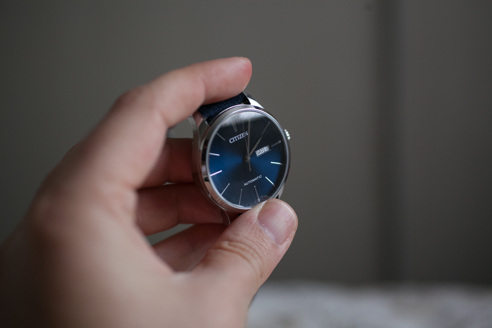

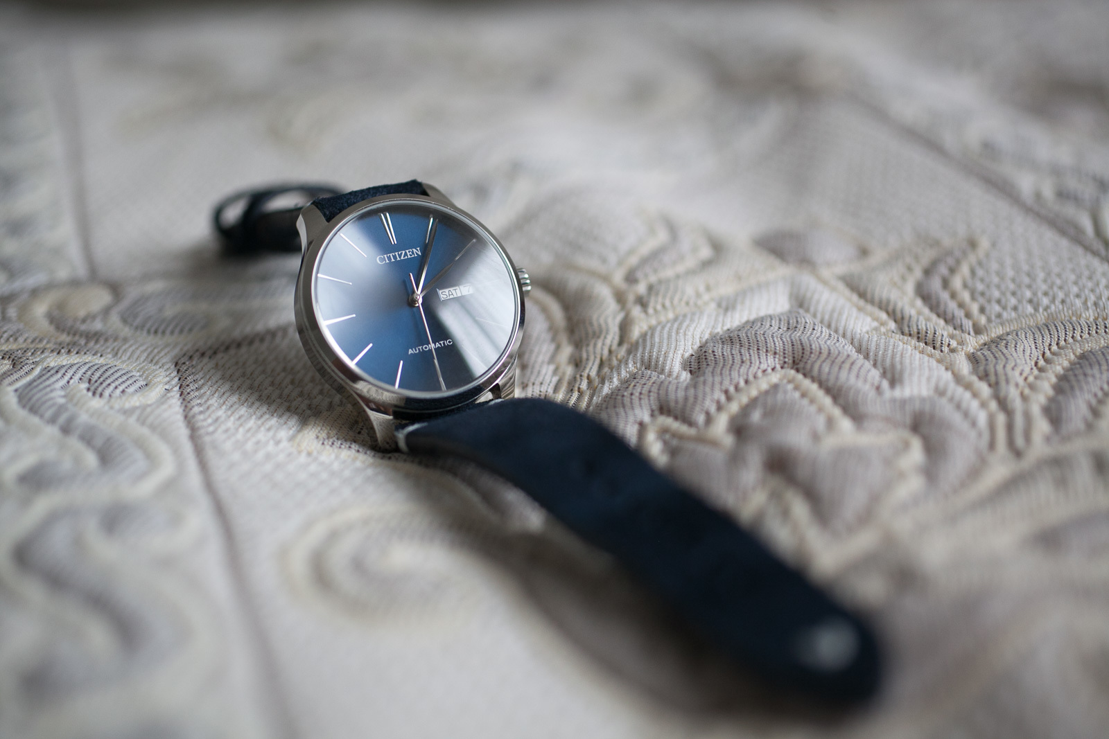

Het was prutweer, ik heb alleen binnenfoto’s gemaakt. Ik heb geprobeerd om het diepte-effect van het gebolde saffier vast te leggen… Eerst op blauw suède band.

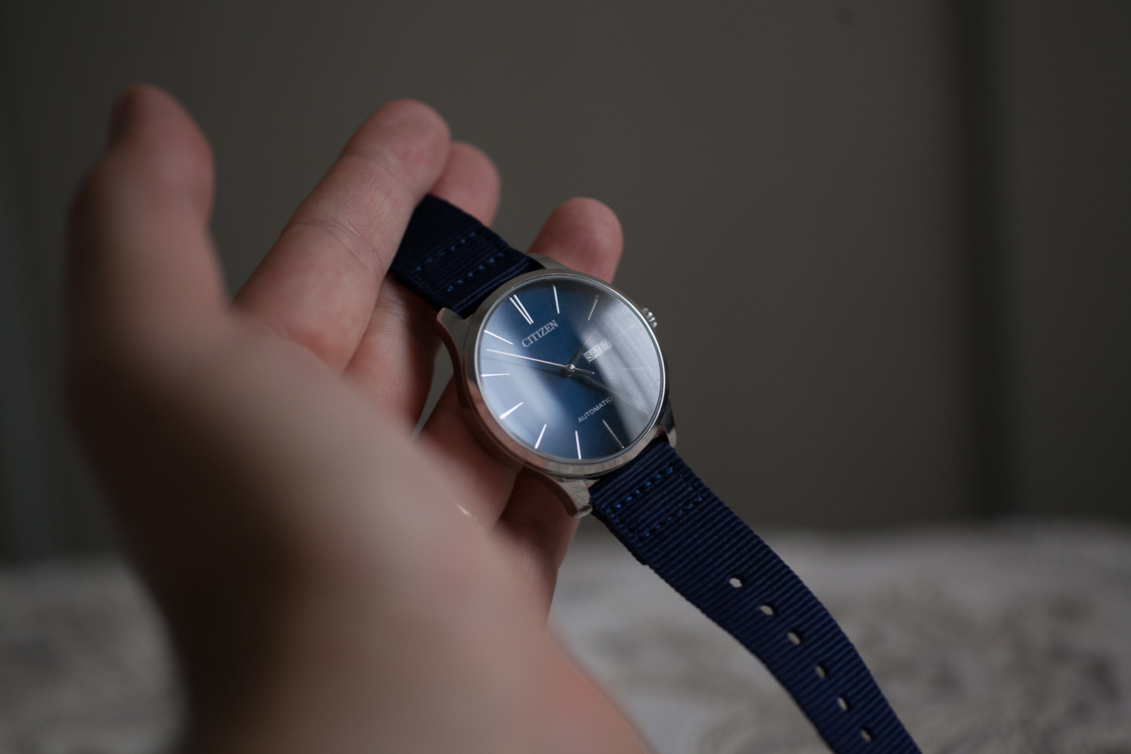

2-piece nato (m’n zomerbandje)

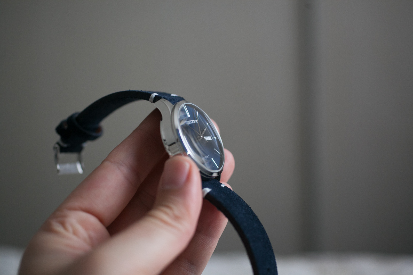

En het huidige bandje:
Me very happy :blush:
Toch een goede keus, dat gebolde glas :+1:
