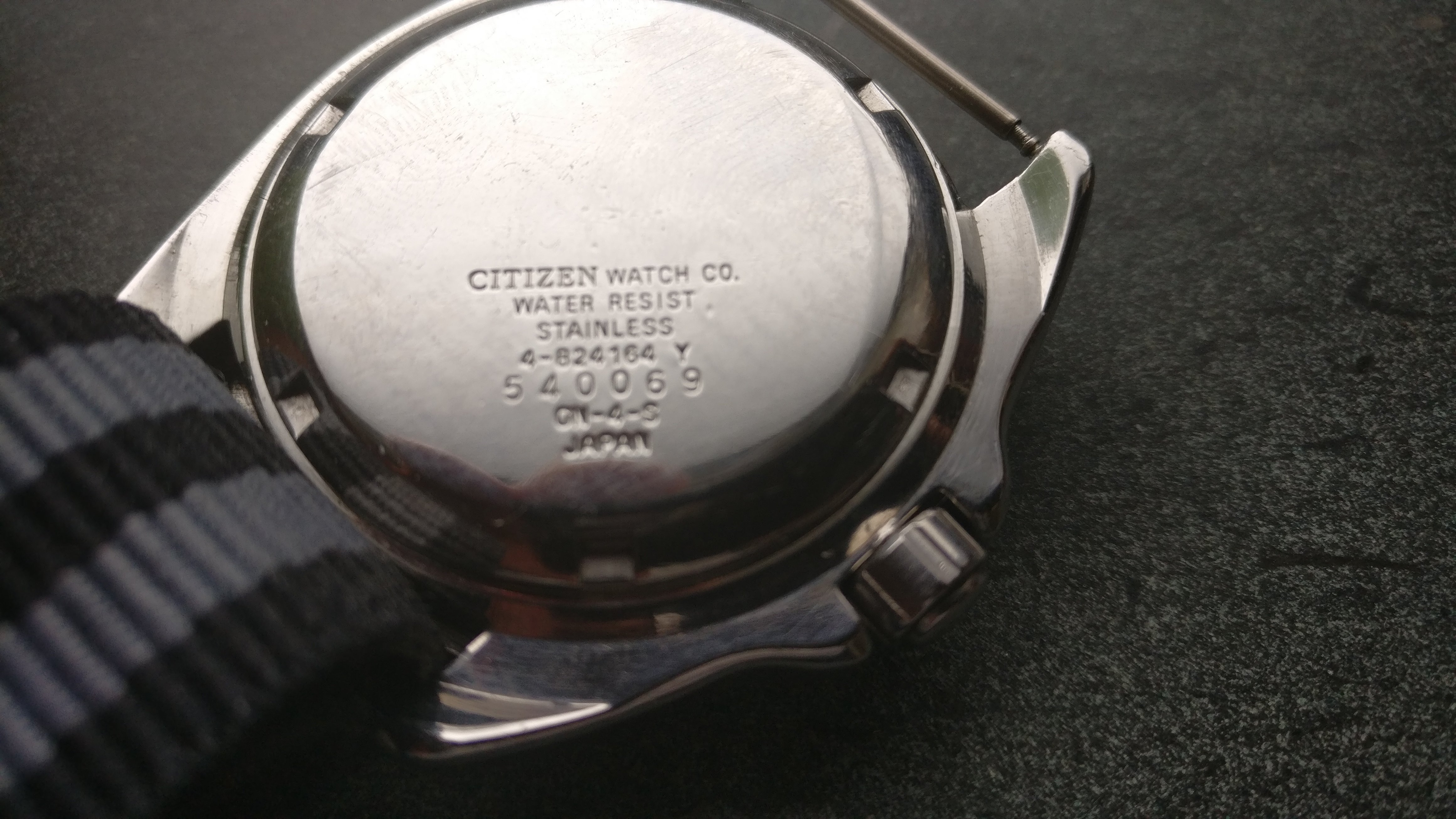

Naar aanleiding van jouw verzoek een foto van de deksel van mijn versie.
Volgens mij helemaal een bijeen geraapt ding. Ooit eens gekocht op MP een paar jaar geleden. Deze was voorzien van een witte wijzerplaat, zwarte charterring, zwarte bezel en een klikloze bezel.
De wijzerplaat ooit eens vervangen door een zwarte versie. Dat staat beter met die chapterring en past met het nummer op de deksel.

Ah okay, daar had je zelf al onderzoek naar gedaan.
Wit zwart is fake wit ieder geval.
