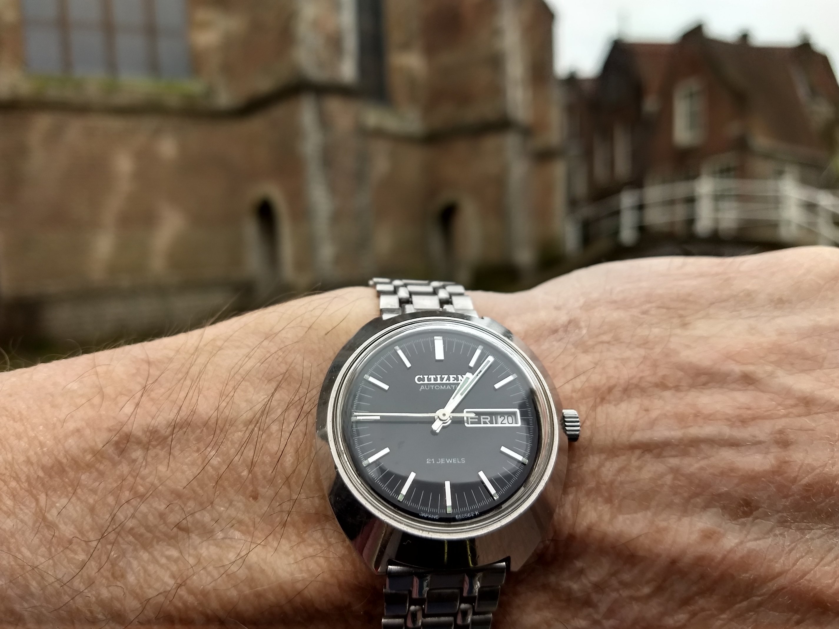

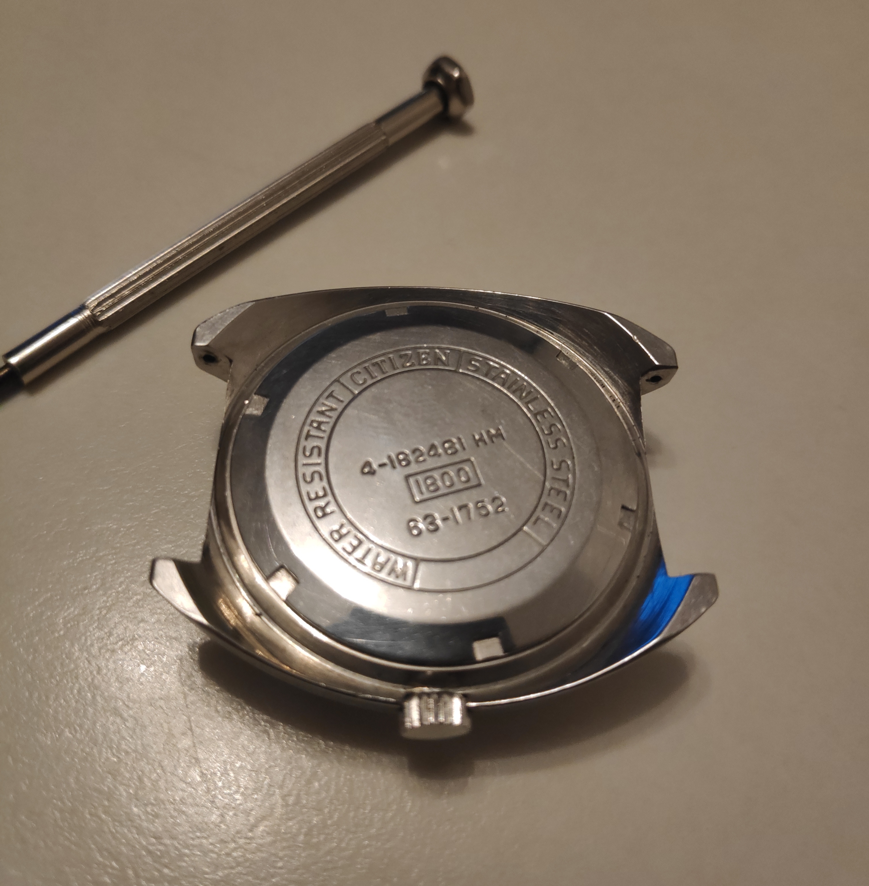

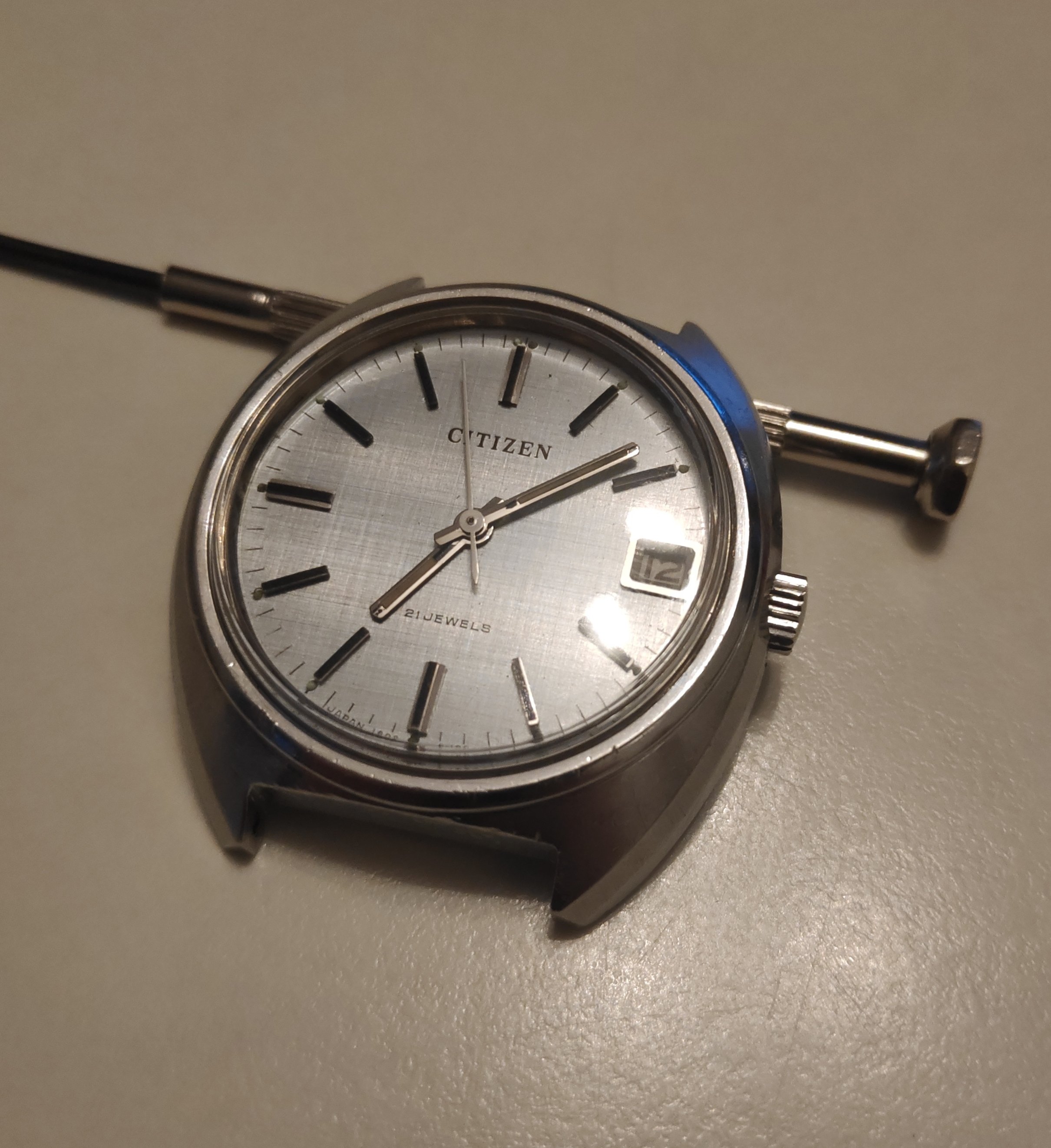

Ik blijf die citizen casebacks onhandig vinden. Het eerste lange cijfer is het kast nummer? 1800 is het uurwerk maar op de wijzerplaat staat 1802? Dan is 63-1752 het type nummer. Maar het serienummer ontbreekt? :thinking::thinking: Dus dan kan ik niet achterhalen uit welk jaar hij komt.
Wel een leuk horloge, mooi uurwerk, goed formaat en linnen dial :+1:
Leuke Citizen :ok_hand:t2:
Is zeker vind ik bij zo’n caseback wel een probleem om de datum te vinden :see_no_evil:
Staat er geen serienummer onder de 6 op de wijzerplaat? 1800 is het uurwerk en 1802 gewoon een variatie daarop denk ik :face_with_monocle:
Zoiets heb jij ook nog hey @domega
Hoi Koekoek,
Je hebt goud in handen met dit horloge. Het is namelijk een Citizen (!)
Het CASE nummer (deze specifieke behuizing die jij hebt) verraadt een 18XX uurwerk onder de motorkap, het lange nummer begint met 18.
De stempel 1800 bevestigt dit.
63-1762 (als ik het goed zie) is de MODEL aanduiding. Citizen heeft duizenden verschillende modellen voortgebracht, elk met een eigen model aanduiding.

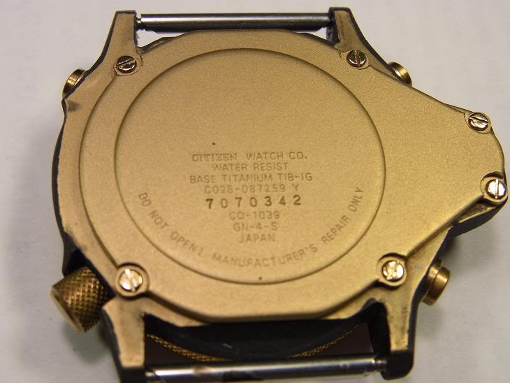

Veel vintage Citizens in het hogere segment hadden een SERIE nummer. 1e getal is het productiejaar, volgende 2 geven de maand weer, rest is productie nummer. Zie dit voorbeeld:

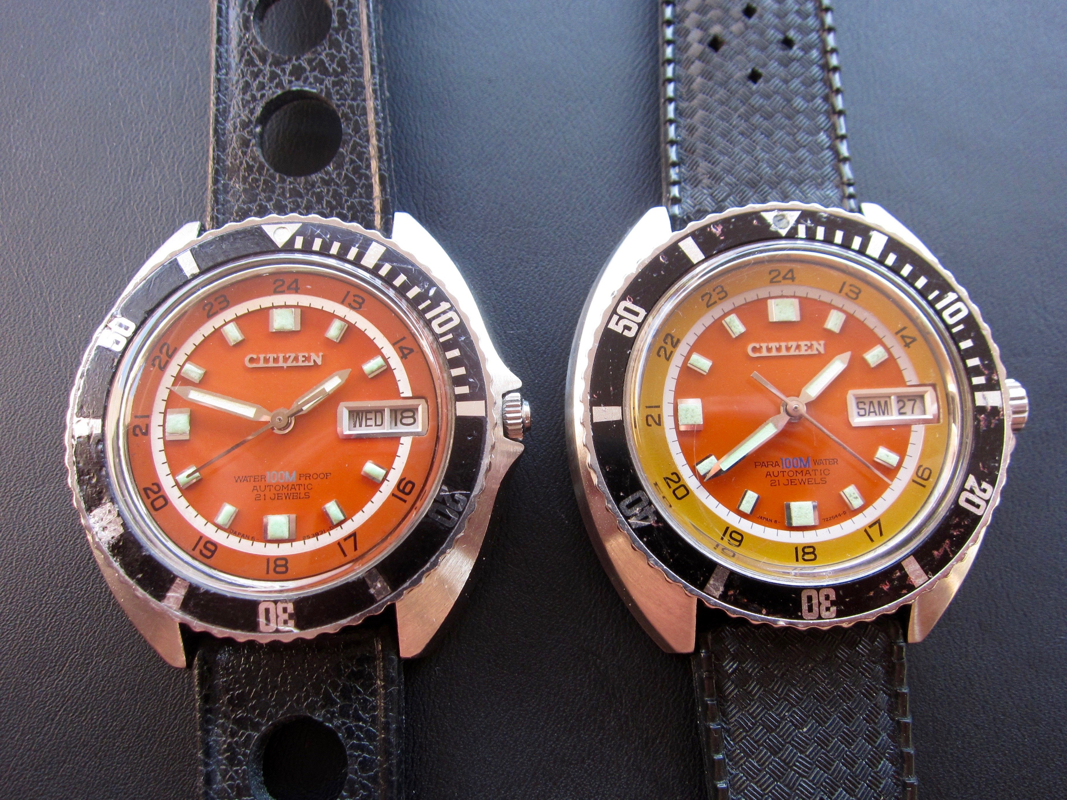

Deze ultra zeldzame Aqualand CO26 7070342 is van (07) JULI (7) 1987. Productie volgorde van die maand was 342.
Jouw horloge heeft geen serienummer. Waarom niet? vraag je je af
 1800 was 1 van de ‘low end’ uurwerken waarvan er honderd-duizenden (en meer) zijn gemaakt voor het “lagere segment”. Met zulke aantallen was het niet meer relevant om elk horloge uniek te identificeren middels een serienummer.
CITIZEN betekent BURGER. Het merk is in 1919 begonnen met als doel voor iedere burger een horloge bereikbaar te maken. Iets wat tot dan toe alleen aan de beter bedeelden voorbehouden was.

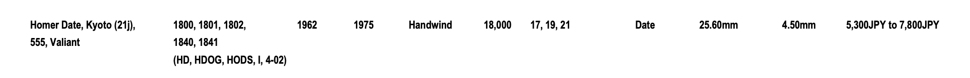

De “Humble Homer” (nederige Homer in het Nederlands) handopwinder heeft aan de basis gestaan van miljoenen horloges die voor iedereen bereikbaar waren. Jouw 1800 uurwerk is zo’n Homer. Zoals je ziet is deze tussen 1962 en 1975 in diverse varianten geproduceerd en gebruikt. Als ik naar jouw behuizing kijk schat ik zo in dat je horloge van begin jaren '70 is.
Ik hoop dat je iets met deze toelichting kunt.
Hartelijke groet,
Aqualand
Dit bericht wordt in kopie gezonden aan: @Abel, @Slin, @anon59165879HF en @Domega

1802 zou misschien dan 1971-08 kunnen zijn? Maar er staat wel water resistent op dus na 1973 toch?
Klik op de afbeelding. Ik kan er niks anders van maken
 De 1802 is van begin jaren 70
 :kissing_heart:
Bedankt voor de uitgebreide reply. Ik had op sweephand ook al e.a. gelezen over de caseback info maar ik wist niet dat ze bij de goedkopere modellen geen serienummer doen (seiko doet dat wel, bij elk horloge).
Het verbaast me wel want ik vind het uurwerk van dit horloge er ook niet goedkoop uitzien dus had dat niet echt verwacht. 21 jewels is voor een handwinder respectabel, de steentjes ook in schokprotectie en afgewerkte veerton. Het oogde voor mij meer als een mid-range uurwerk.
Maar wat betekent de 1802 op de dial dan?
De variatie op de 1800 zie de text van Bert :+1:t2:
Ja inderdaad deze Homer kan je jammer genoeg niet het exacte jaar en maand aflezen :roll_eyes:
Dit zegt Ranfft. Blijkbaar zijn de verschillen niet bekend.
Screenshot_1298
1802 is gewoon gekoppeld aan het uurwerk
Op de wijzerplaat van de c026 voorbeeld van @Aqualand staat ook gewoon c020 en niet c026.
Maar wat is het uurwerk nummer dan? 1800 of 1802?
Wie weet. Openmaken.

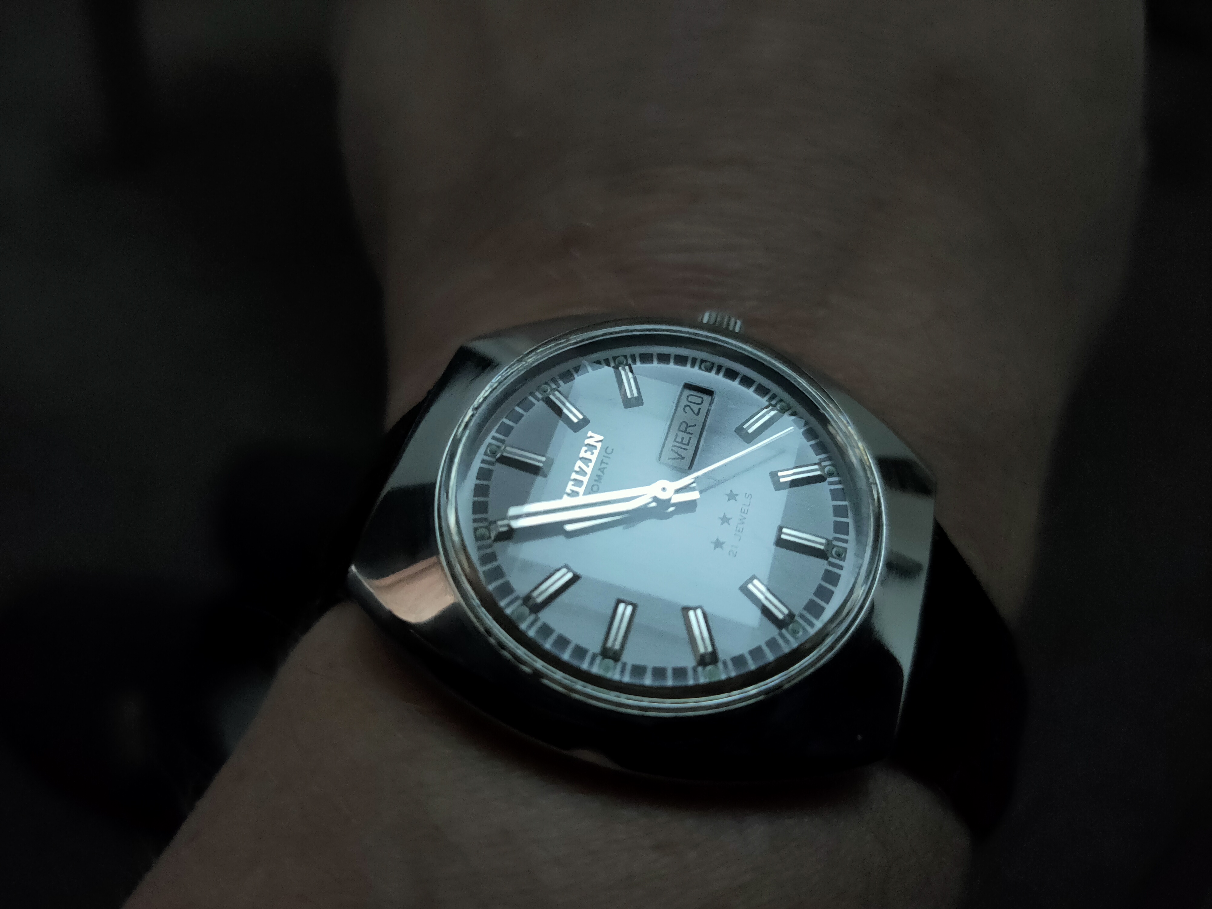

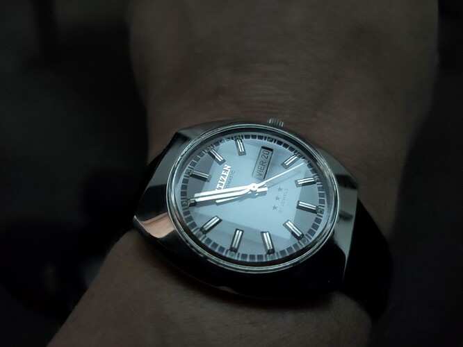

Ik droeg deze vandaag.
Ook een 1800 maar iedergeval geen 21 jewels. Misschien maar 7!
Tja, ondank dat dit een uurwerk voor de “gewone Burger” was had het een goede kwaliteit. Zo goed, dat vandaag de dag nog heel van die horloges in gebruik zijn! Makkelijk te onderhouden en praktisch onverwoestbaar.
1802 is een variant binnen de 1800 familie. Jij hebt volgens de dial code een 1802 uurwerk aan boord
Zie het schema: 17 Jewels
