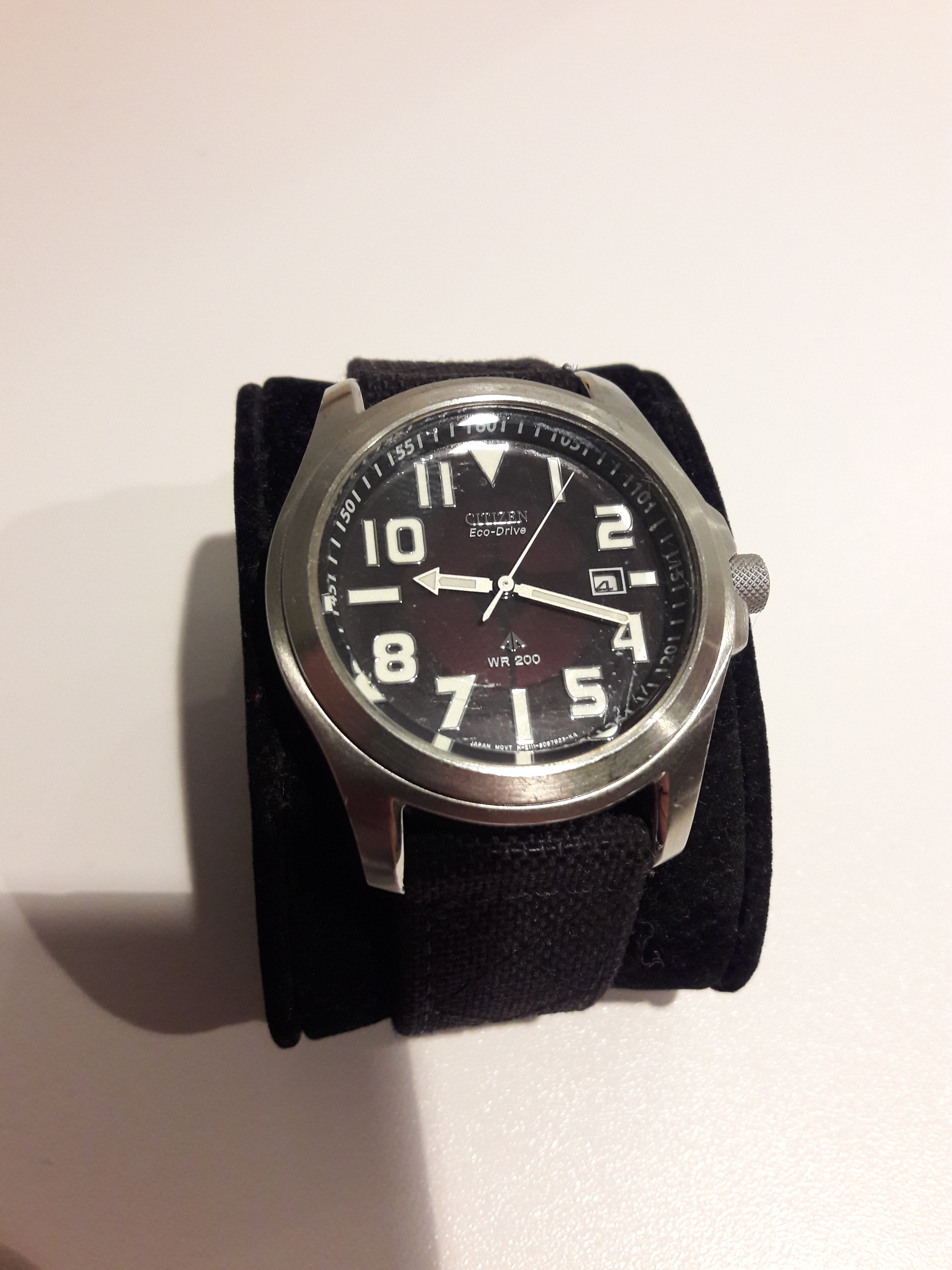

Mijn Citizen Eco Drive WR 200 klok gekocht tijdens mijn reis in Nieuw Zeeland meer dan 10 jaar terug inmiddels

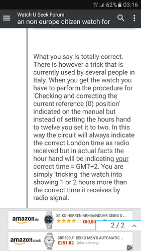

Hoi. Ik heb het horloge ook.aangeschaft, de at4004 52e, maar ik zit met een probleem. Het is me gelukt om de tijd goed te zetten en de datum (heb timezone op lon), maar de dag van de week geeft ie niet weer. Deze staat standaard tussen de 30 en 45 in, en als ik op A druk (om normaal de power te checken) gaat ie naar de vrijdag toe, terwijl het nu tijdens schrijven dinsdag is. Die funktiehand krijg ik maar niet goed. Heb al alles 0 gezet, horloge reset gedaan, maar als ik alles gesyncd heb blijft ie het verkeerd aangeven. Weet jij misschien wat er aan de hand is? Want powercheck werkt dus ook niet. Alvast hartelijk dank. Groet, john! P.s. foto staat ie dus gewoon in werking, maar geeft geen dag van de week aan
Ben het niet eens met dat ie niet op europa kan, op LON krijgt ie signaal van de toren in duitsland, die een signaal in heel europa af geeft. Groet
Als ik naar de foto van je horloge kijk zou ik schrijven:
duw eens tweemaal op de bovenste knop en dan 1 maal op de onderste knop…
Welkom :+1: … Als ik eerlijk ben zou ik dat geeneens weten, ik was toen al lang bljj dat ik het radiografisch signaal voor elkaar had gekregen en nooit op de dag/datum gelet :sweat_smile: …dat horloge heb ik niet lang gehad en is niet meer in mijn bezit… Heb je dit ook gelezen? Het is niet de originele link maar misschien kan je daarop zoeken op WUS en staat de dag veranderen daarin…
