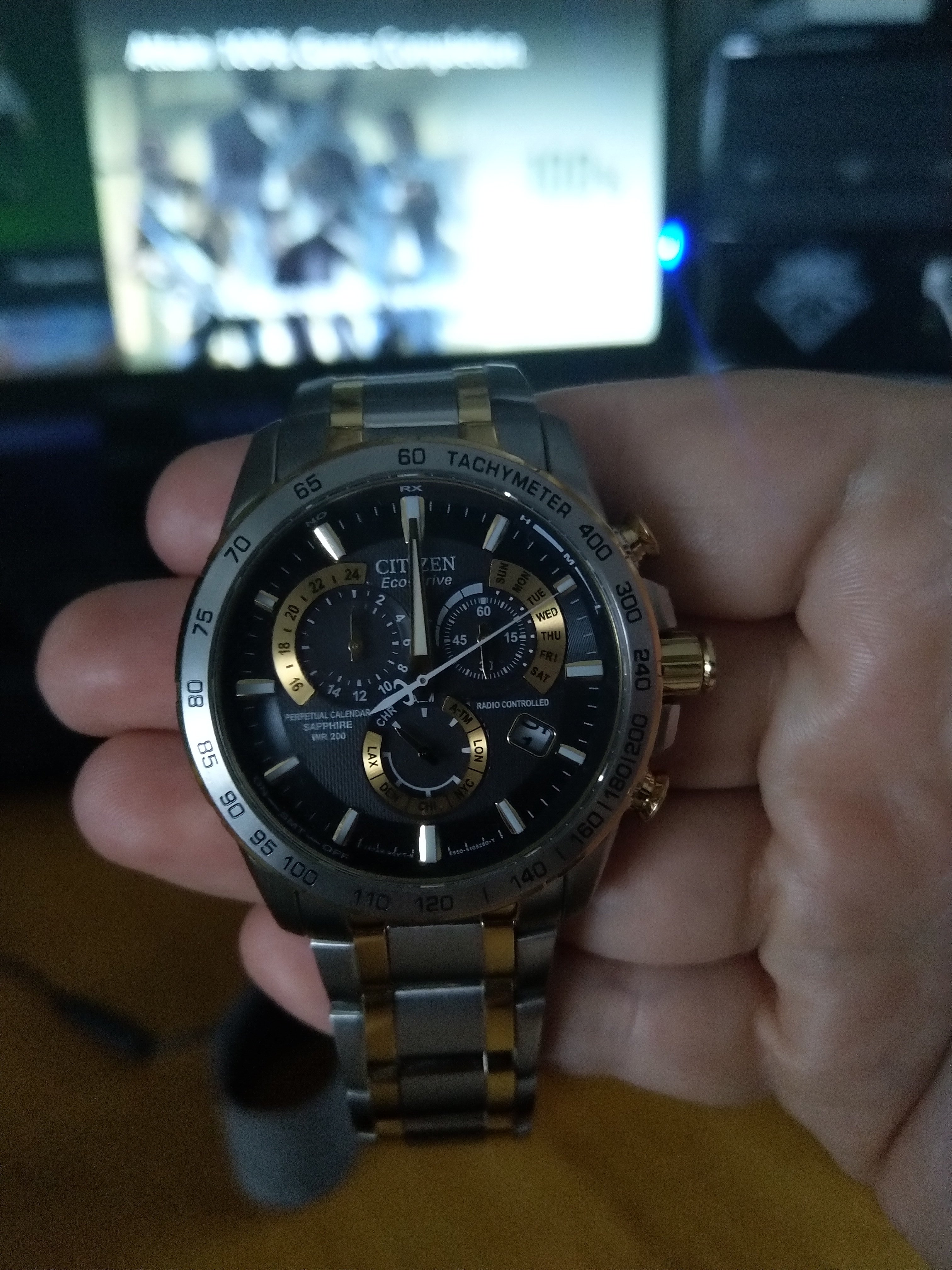

Houthakker, ik zie het probleem al, het zit em in de secondenwijzer.
Die komt na een handeling steeds te ver.
Als ik bijvoorbeeld daylight savings time wil selecteren, moet ie op yes of no komen, maar hij komt dan net op de 50 en 55, dus zeg maar net 10 minuten te ver.
zo ook dus met de RX positie.
Hij komt daar niet op, maar net na de 10 minuten aanduiding bij hen inhouden van knop A.
Zou ie nou echt kapot zijn?
Zie nergens waar ik die sec wijzer kan aanpassen, resetten oid.
Thanks

Ik heb nog een volgend iets, zoals je denk ik wel gelezen hebt
De secondenwijzer komt steeds te ver in de kast als ik bijvoorbeeld radio wil opvragen, hij moet dan op RX komen, maar komt ergens na de 10 minuten terecht.
Zo ook met daylight savings, ipv dat ie op yes of no komt, komt ie bij de 50 en 55 minuten terecht. het werkt wel, maar de positie klopt niet.
Ben nou toch wel bang dat er iets mis mee is.
Dat deed het vanmorgen vers uit de box wel goed.
Enig idee?

Ps kijk, zo staat de wijzer na ingedrukt houden knop a, terwijl ie op RX zo
u moeten staan

by the way, ik zie dat bij het 0 positioneren de sec wijzer niet op 0 komt, maar op de 10 min blijft staan, daar zit het probleem dus dat de wijzer steeds 10 min te ver komt te staan, vreemd
Kijk, dit is de 0 positie, wijzer staat opn10

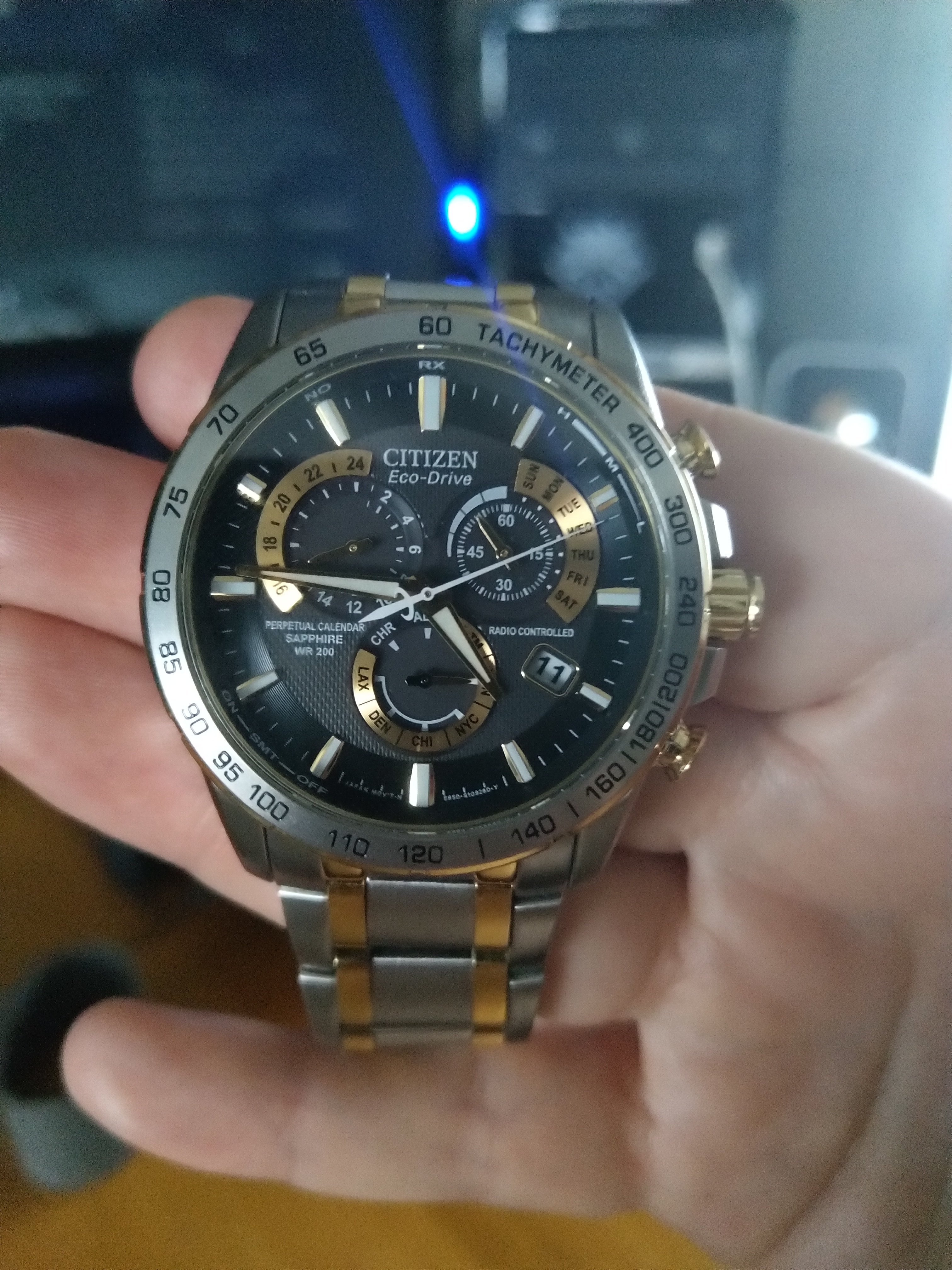

Had trouwens nog.een foto geplaatst van de 0 positie.
Wederom dank
Ja, doe nog een keer de 0 stelling en weet heel zeker dat je het goed doet.
Deze instelling is het uitgangspunt.
Het enige dat jouw horloge doet is de motortjes (wijzers) net zoveel stapjes aanstuurt totdat de juiste positie vanuit het uigangspunt (0) is bereikt.
Hierin schuilt echt het probleem.
Houthakker,
Ja dat snap ik, maar daar ligt juist het probleem.
Je kan alles vanuit 0 positie veranderen, maar de seconden wijzer niet.
Dus waarom ie nou met alles 10 min tever moet staan
Zie foto die ik heb geplaatst van de 0 positie, zo staat ie dus
sec wijzer moet ook op de 0 staan maar dat doet ie dus niet. dus handeld ie ook niet vanaf de 0, maar 10 min verder dus zeg maar.

Voor het verzetten van de secondewijzer moet je eerst de knop rechtsonder een keer indrukken
zodat de secondewijzer iets beweegt en dan kun je hem met het draaien aan de kroon verstellen.
Dit nadat je de uren en minutenwijzer op 0 hebt gezet.
Ik heb deze https://mans.io/files/viewer/94493/1 er even bij hoor.
Ah volgens mij heb je hem te pakken :ok_hand::smiley: , hier staat mij iets van bij dat je de secondenwijzer kan instellen
