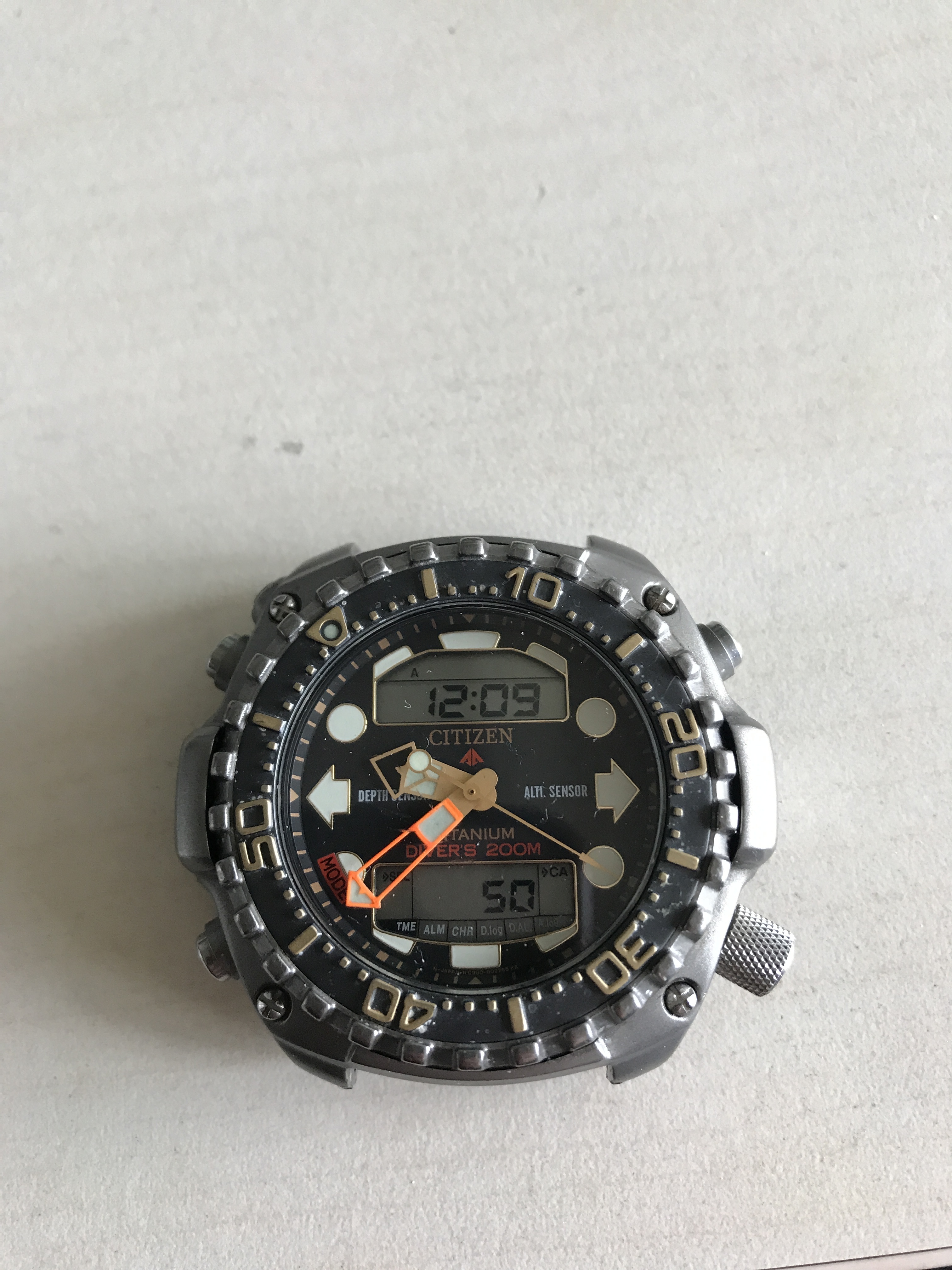

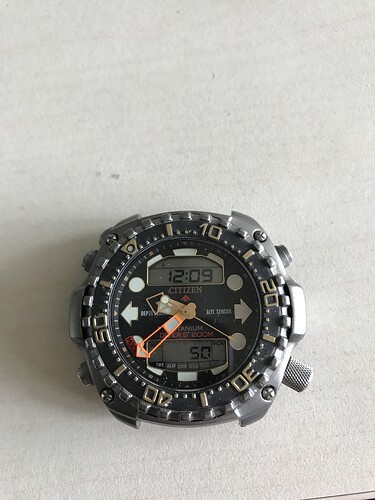

Laat hem ook ff zien aan.
Dit is ‘em dus. En ik heb jouw aanwijzing gevolgd. Maar nog steeds staan de wijzers stil.
Ik heb trouwens géén piepje gehoord. Kan dat het onderscheid maken? Als ik de drie knopjes los laat, krijg je eerst dat de LCD’s alle streepjes laten zien, en na een tijdje laten deze de juiste tijd zien.
