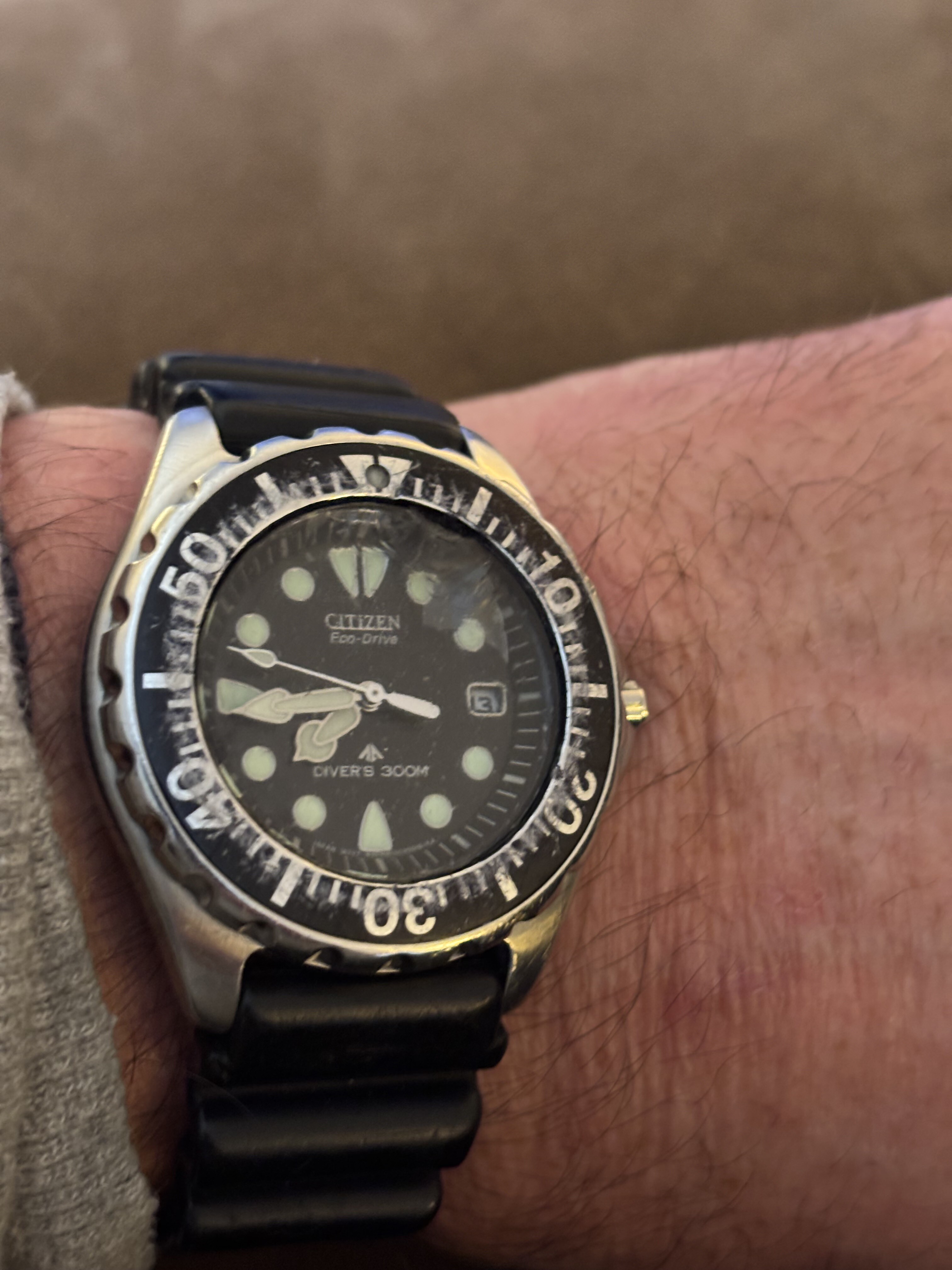

vond ik in een kringloop een Citizen Promaster eco drive in een “sorry state” .
Hij liep niet, en de bezel en het glas waren erg beschadigd.
Het glaasje was tussen 12 en 1 uur gebarsten en een scherf lag los op de dial.
De secondenwijzer liep vast op die scherf en omdat ik benieuwd was of hij nog aan het lopen te krijgen
was moest ik iets verzinnen om zonder het glas te verwijderen toch de scherf uit de weg te krijgen.
De enige oplossing die ik zag was om de scherf vast te lijmen aan het glas door wat secondenlijm in gel vorm door het gat te laten lopen,terwijl ik het horloge met glas naar beneden boven mijn hoofd hield en al tikkend probeerde de scherf naar het gat te dirigeren.
Dit lukte min of meer, de scherf zat niet netjes maar wel zodanig uit de weg dat alle wijzers vrij rond konden gaan.
Beetje licht op de wijzerplaat, want Eco drive, en hij tikte er weer vrolijk op los!

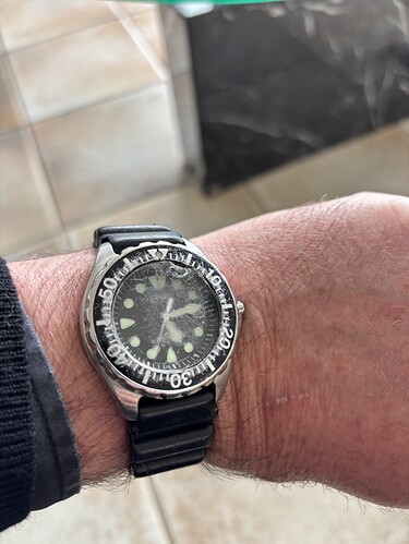

Zoals je kunt zien heb ik het glas met wat schuren en polijsten weer iets toonbaarder gemaakt.
Nu zul je misschien denken, waarom niet open geschroefd om de scherf te verwijderen,
welnu het is een front loader:

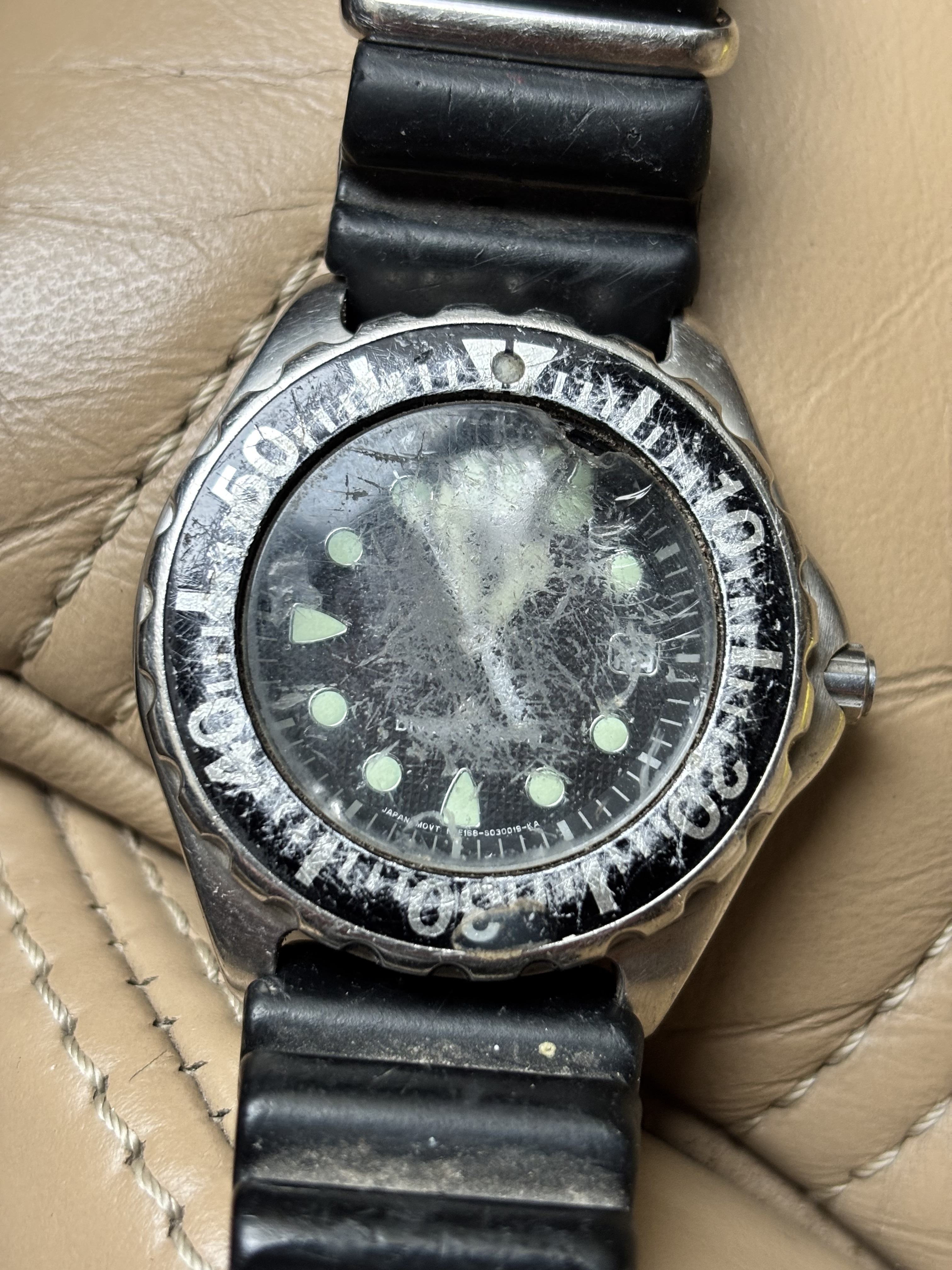

Nog wat meer energie in het schuren en polijsten gestoken met dit als resultaat:
Het glas is niet meer te redden, dus nu op zoek naar een glas.

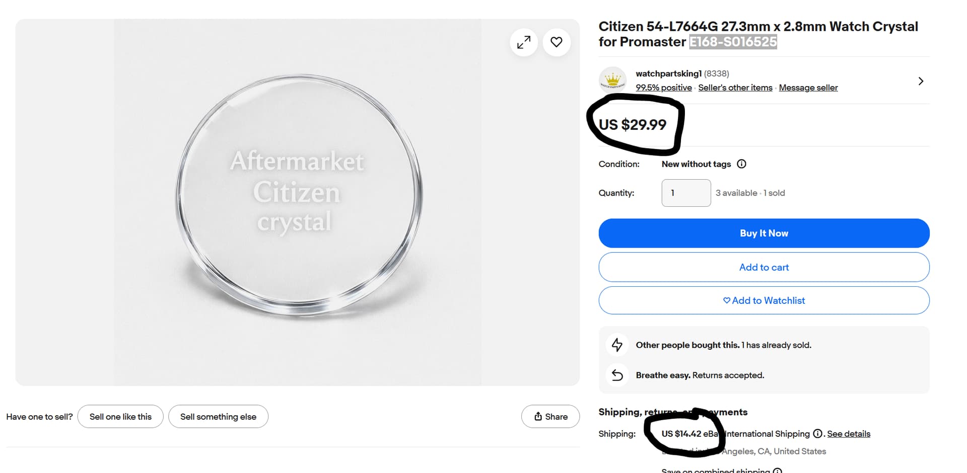

Ik ben nog een keer op zoek gegaan naar het juiste glas. Ik heb jaren geleden een saffier glaasje kunnen bemachtigen, na heel veel zoeken. Ik kan me nog herinneren dat ik toen verschillende mogelijkheden had gevonden, waaronder iemand die een zwik saffier glaasjes had laten maken. Helaas zijn die glaasjes niet meer beschikbaar.

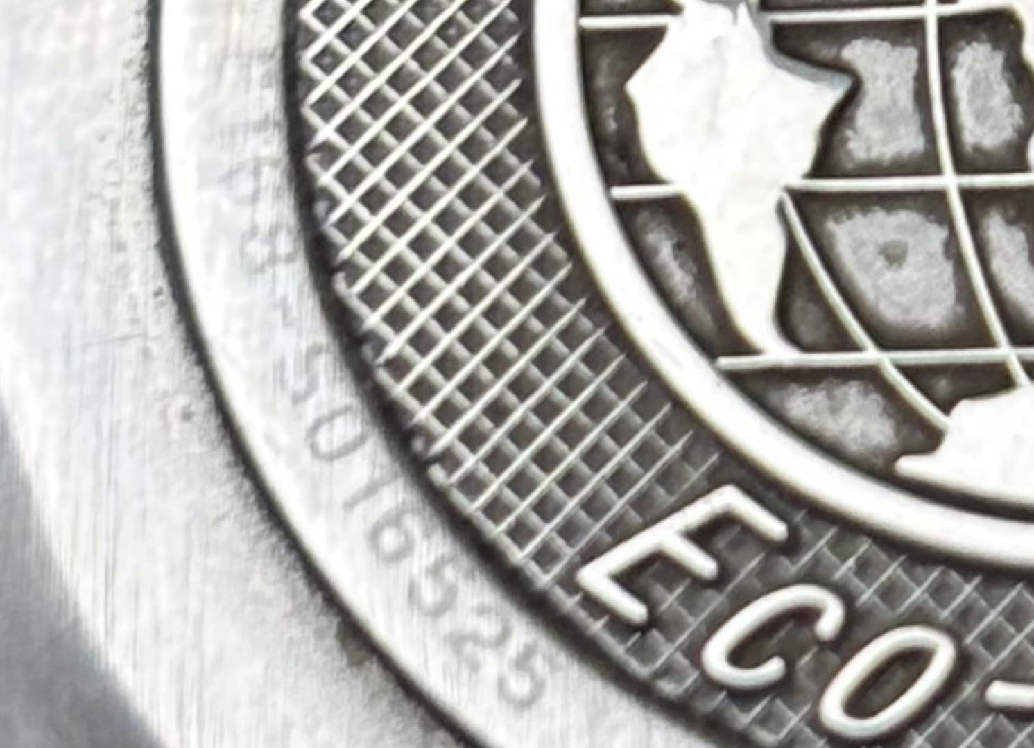

Als je heeeeel goed kijkt op de kast, zie je het typenummer voor deze duiker: E168-S016525 (ik heb dezelfde)
Aan de hand van dit nummer zou het juiste glaasje de 54-L7664G moeten zijn. Als je op deze nummers zoekt, dan kom je wel een nieuw (mineraal) glaasje tegen, op ebay bv. De maat verschilt ietsjepietje met de maat die jij noemt.
