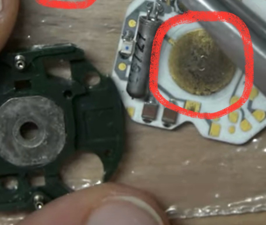

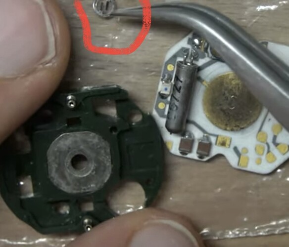

Bij dit type module zit er een gat waar nog een metalen stukje moet zitten die weer contact maakt met plaatje eronder.
Meestal moet het helemaal uitelkaar om dit ook schoon te maken omdat je er zo niet bijkomt.
Misschien is dat kleine metalen onderdeeltje verschoven en maakt het geen contact meer.

Er zit daar idd een gaatje met iets van koper en dat zit idd los dat kan je verschuiven maar dat gaat mijn kennis en kunde te boven om het zover uit elkaar te halen op dat schoon te kunnen maken
Gewoon proberen.
Volgens mij zijn het slechts 4 schroefjes aan de zijde met het lcd paneel die je los moet halen. Dan kan de hele module uitelkaar.
Meestal een laagje witte corrosie wat je weg moet halen om het weer werkend te krijgen. Witte laagje op het gouden circeltje
