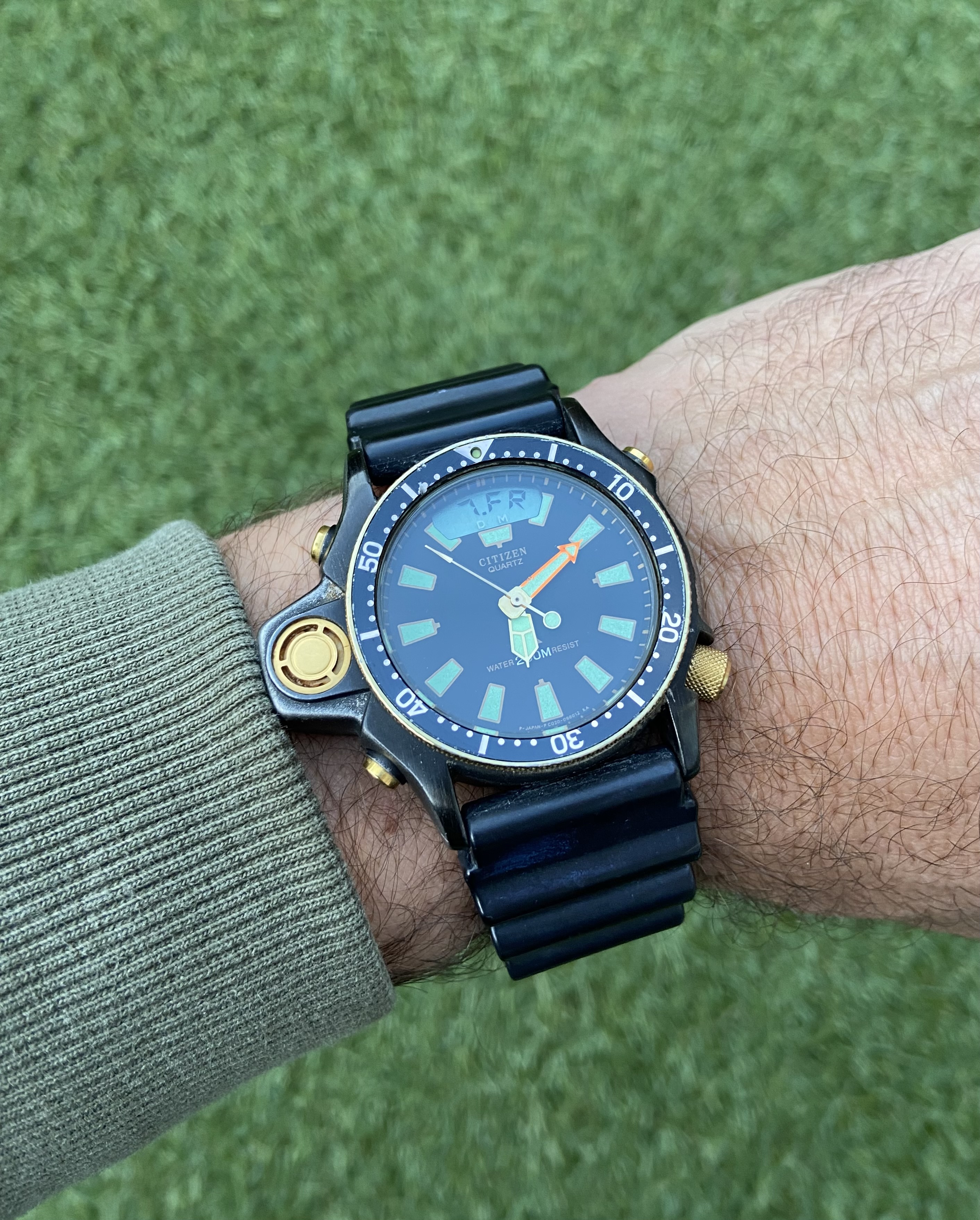

Goedemiddag forumleden,een tijdje geleden kocht ik van een forumlid deze zeldzame Citizen Saturation duiker 800m.
Er werd mij verteld dat het horloge onderhoud nodig had en een beetje liefde,het glas zag er vreselijk uit en het horloge liep niet op tijd.
Toch was ik zo gek op het horloge dat ik het toch moest hebben.
De juwelier waar ik altijd mijn reparaties laat doen(hands of time)
zei me dat hij het horloge weer in mooie en werkende conditie kon krijgen, dus horloge opgestuurd gekregen en meteen langs de juwelier gebracht.
Daar begon het lange wachten…het glas wat vol met putten zat was niet te krijgen maar kon wel gepolijst worden.
Dit vergde enige tijd daar de gene die dat zou doen,plotseling met familie omstandigheden te maken kreeg.
Toen het glas eindelijk netjes gepolijst terug was,heeft de juwelier het uurwerk service gegeven en na ongeveer 7 weken kreeg ik het horloge terug.
Genieten dacht ik en dat deed ik ook totdat ik de datum aan het einde van de maand wilde verzetten en ik de kroon niet meer dicht kreeg…
Weer terug naar de juwelier die het snel oploste,de kroonpakking bleek iets te dik te zijn waardoor de kroon niet goed dicht te draaien was.
Wederom genieten toen ik m terug had maar… .na enkele dagen ging het horloge plotseling 4 minuten per dag achter lopen…
Weer onder garantie terug naar de juwelier en daar bleek uiteindelijk een asje in het uurwerk afgebroken te zijn…maarja vind maar een uurwerk van 40 jaar oud van dit type horloge wat alleen in Japan is uitgebracht en alleen in 1984🙈
Tot de juwelier opmerkte dat een uurwerk uit de Citizen midsize kaliber 2851 die ik er ook had liggen voor een batterij wissel exact eruit zag als de 2852 die in de Saturation duiker zat.
En ja warempel ze waren hetzelfde.
De midsize opgeofferd als donor en nu na denk ik 3 maanden reparatie leed​:rofl::rofl: de Saturation duiker weer om de pols en hij loopt perfect op tijd!
