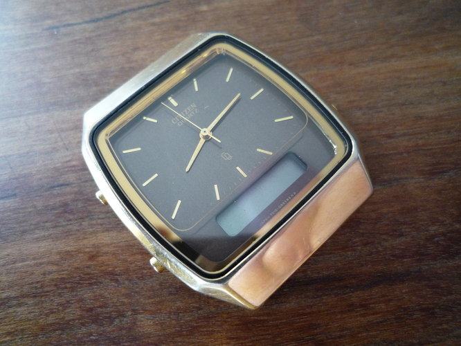

Citizen T011 - iemand bekend mee?

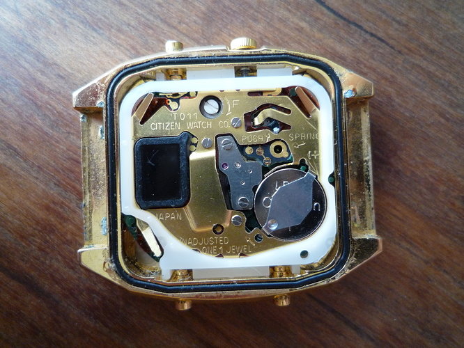

Wilde deze weer nieuw leven in blazen maar na vervanging batterij functioneert enkel het lampje. Weet iemand misschien of er een bepaald reset protocol is om de boel aan de gang te krijgen?
Ik ken dit type niet, maar Soms staat het protocol op de binnenkant van de deksel. Anders internet…
BTW, het veertje (op de plek van het pijltje bij “spring”) lijkt te ontbreken, hopelijk heb je dat nog.
Oei, veertje is er niet meer lijkt het, dat word zoeken naar een speld in een hooiberg ben ik bang
Kan dat de reden zijn dat hij niet start?
http://www.citizenwatch-global.com/support/simple_pdf/t011.pdf
http://www.boley.de/en/caliber/watch-movements/citizen/2011
zo’n veertje is niet zo moeilijk te makken.
heeeeel dun ijzer of koper draad om een 0.5mm boortje draaien en klaar is kees.:wink:
Veertje is voor het alarm. Zonder het veertje zou hij wel gewoon moeten lopen. Waarschijnlijk is het uurwerk kapot of heeft het uurwerk een service nodig
