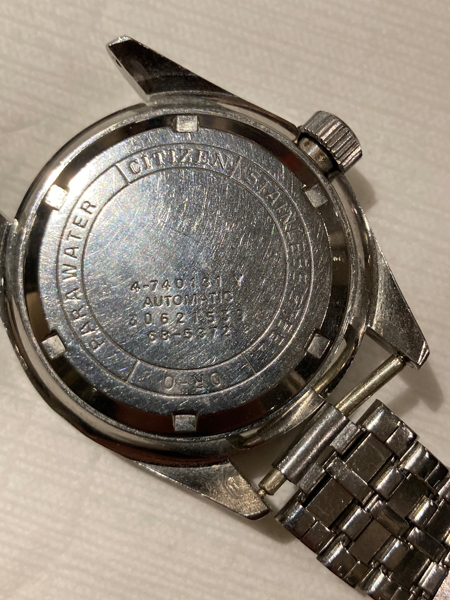

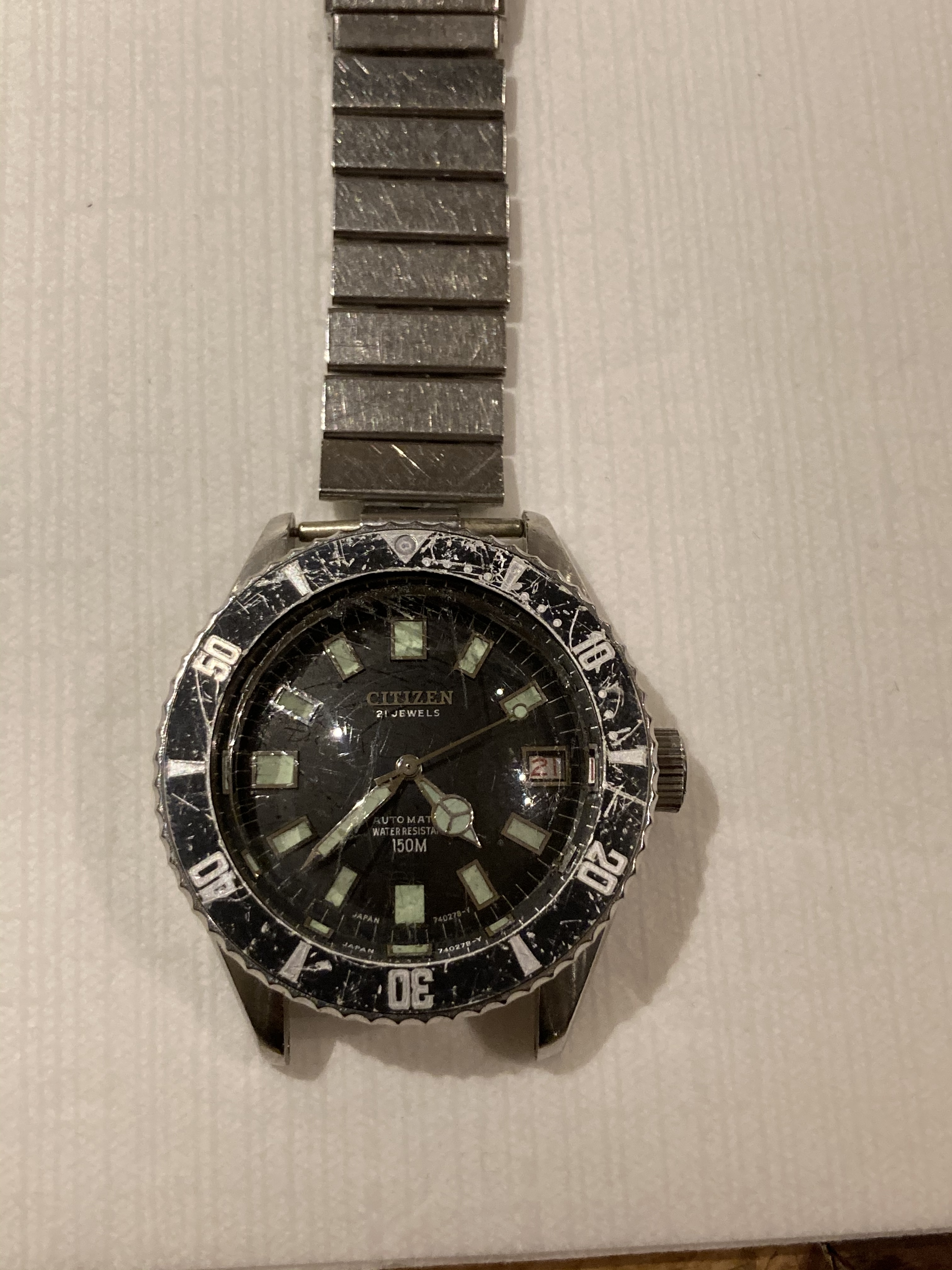

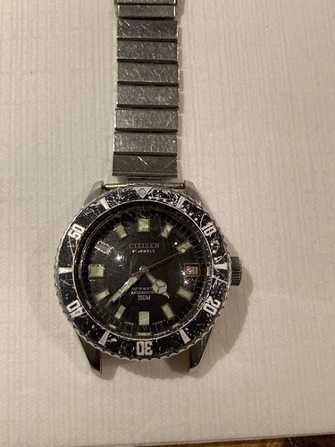

Ik heb jullie hulp nodig. Mijn schoonvader (en medehorlogeliefhebber) heeft zijn jeugdliefde eindelijk teruggevonden; een vintage diver uit 1972/3.
Het horloge heeft echter wat liefde nodig. Is er iemand op het forum die ons kan helpen met groot onderhoud/onderdelen?

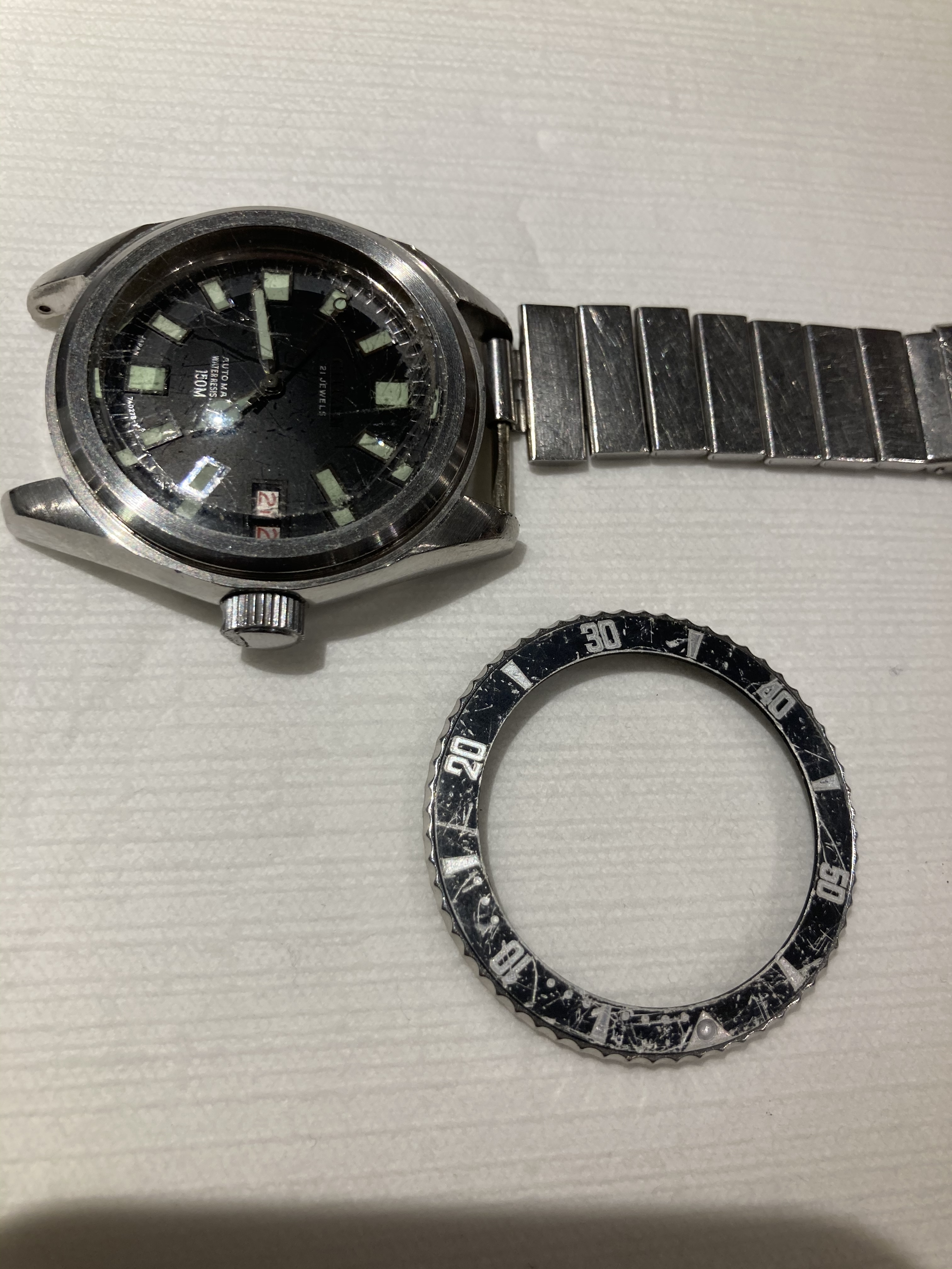

Dat is een mooi horloge. Het probleem is dat er geen nieuwe glaasjes te koop zijn.
Wat ik wel een aantal keer heb gedaan met goed succes en heel veel geduld, is schuren.
Zonder bezel ring!
Het glas oppervlakte schuren met korrel 800 nat
Tot dat je glas er helemaal mat en vlak uit ziet.
Dan korrel 1000, 2000 en 3000. Let op nooit terug gaan naar een grove korrel!!
OK.deze wijze kan je het glas mooi maken. Nieuw word het glas niet. Maar als je een nieuw origineel glaasje vind houd rekening met minimaal 100euro meestal hoger.

Ik denk dat ik hier wel wat mee kan. Heb ergere gerestaureerd. Ik zou alleen aanraden niet te ver te gaan, want een beetje karakter misstaat zo’n oud horloge niet.
Glas is vaak wel wat mee aan te vangen, ik heb kort geleden nog een Skyhawk van saffierglas voorzien en eerst 0.2mm te groot besteld, want standaard maten zijn in 0.5 incrementies en daar 0.2 vanaf geslepen. Paste als gegoten en waterdicht ook nog.

Nieuwe of nieuwstaat glaasjes voor bepaalde types vintage zijn redelijk prijzig ja. Is het glas alleen bekrast of doorgescheurd?
Alleen gekrast… maar wel zwaar bekrast :slight_smile:
Zoals hierboven gezegd; inderdaad het glas even eruit halen en schuren. Kwa uurwerk zou ik even kijken wat er in de buurt is. Daar is een bepaald forum deel voor. Ik zou gelijk even een comfortabele tropic bestellen voor jullie pap als ik jou was, dat doet een vintage duiker altijd goed :+1:t3:
Als het perspex is kan je het prima zelf netjes maken weer, zoals gezegd, schuren, steeds fijner en eventueel polywatch aan het eind, dan is het weer als nieuw.
Bij mineraal glas is er ook wel een en ander mogelijk om te polijsten, maar ik zou dan al sneller neigen naar vervangen.
Helaas is het mineraal glas

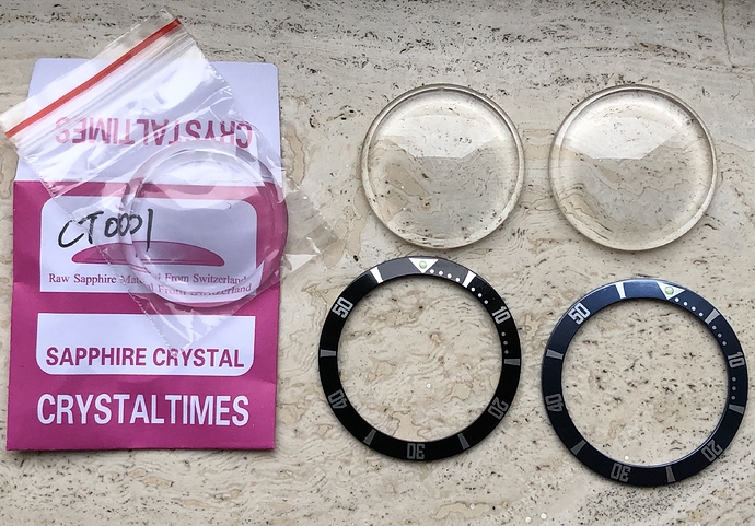

Nieuw glas voor deze horloges is niet meer te krijgen. De enige die ooit nog heeft gehad was crystaltimes, maar die heeft ze ook niet meer. Ik heb er toen diverse keren gekocht en ook enkele andere forumleden hier weer mee geholpen. Misschien dat ik er nog 1 heb liggen, zal vandaag eens zoeken, maar gaat dan ook geen koopje worden. Glas hiervoor op maat maken is ook geen optie, kijkk maar eens naar de vorm. Glas is o.a. “domed” (gebold)aan de onderkant.

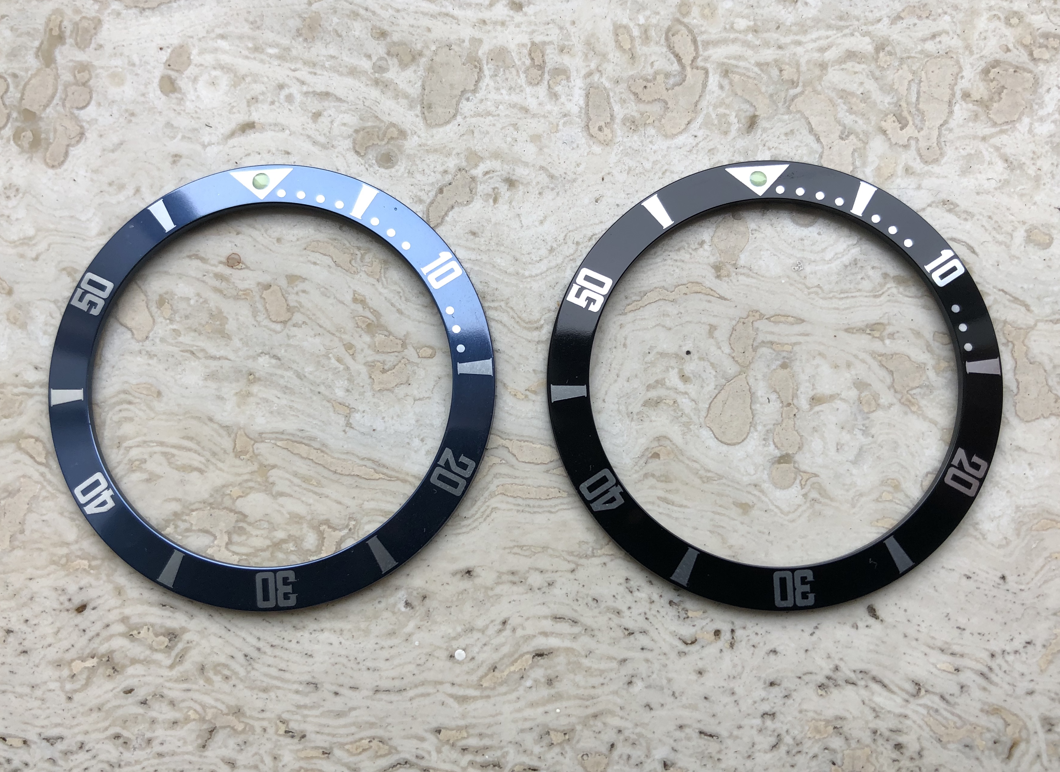

Een bezelinsert heb ik in ieder geval nog wel liggen. Toentertijd ook door crystaltimes weer even gereproduceerd voor dergelijke Citizen duikers en ook al enkele jaren niet meer verkrijgbaar. De ene is echt zwart, de andere heeft een beetje een blauwe schijn.
Jaja, wie bewaart heeft wat. Ik heb nog een nieuw glas liggen, is geen mineraal maar zelfs saffier glas. Ook nog 2 gebruikte die licht bekrast zijn. Ik zal je straks een pb sturen
Persoonlijk zou ik dan voor een licht gekrast origineel gaan. Die crystaltimes saffier glaasje zijn nog al spiegelend.

Eerste stap is gezet! Van @WVE heb ik glas + bezel over kunnen nemen (waarvoor dank).

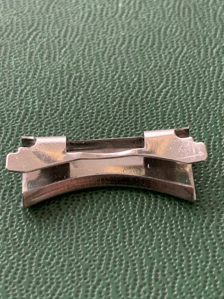

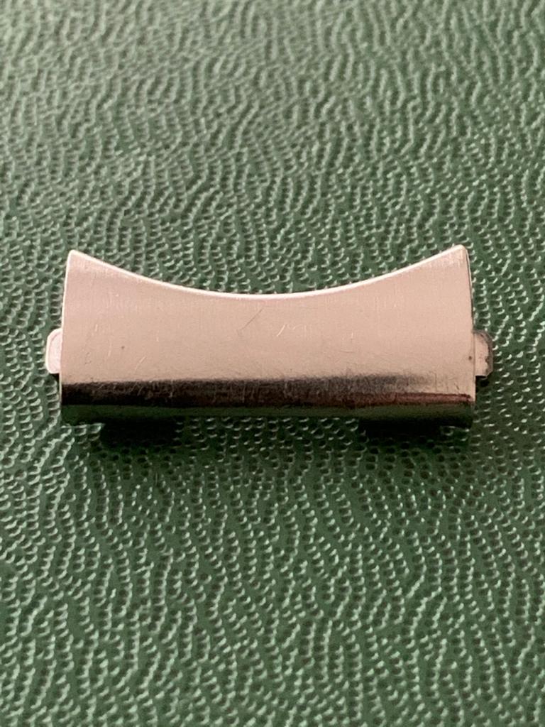

Daarnaast ben ik nog op zoek naar nieuwe endlinks voor dit horloge. Tips welcome!
