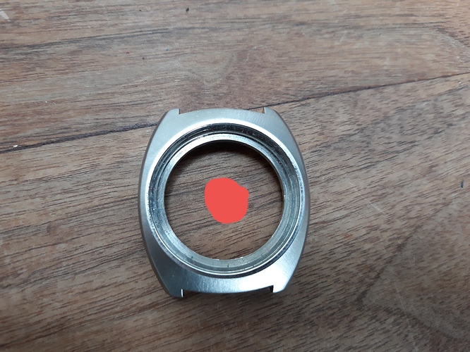

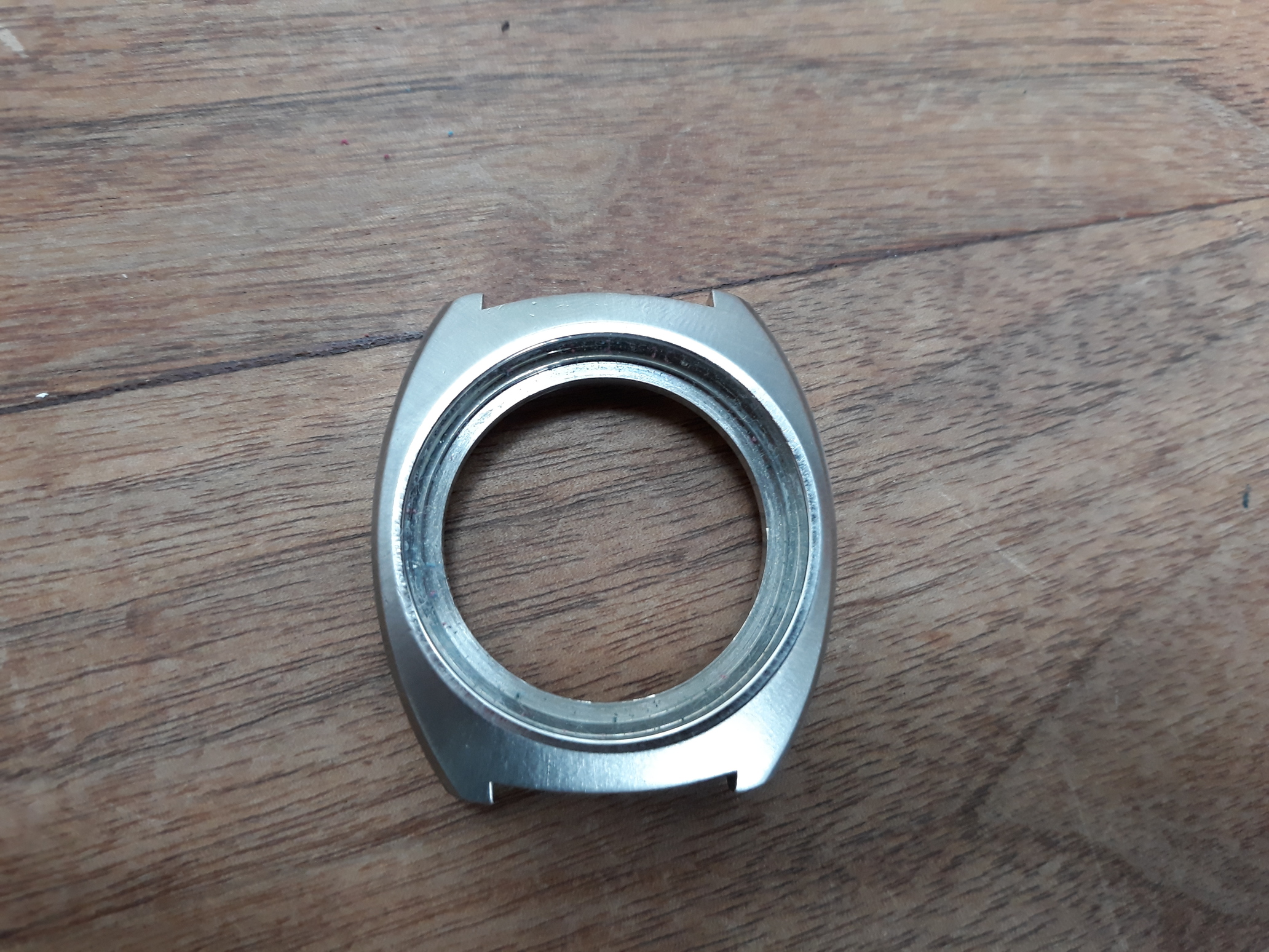

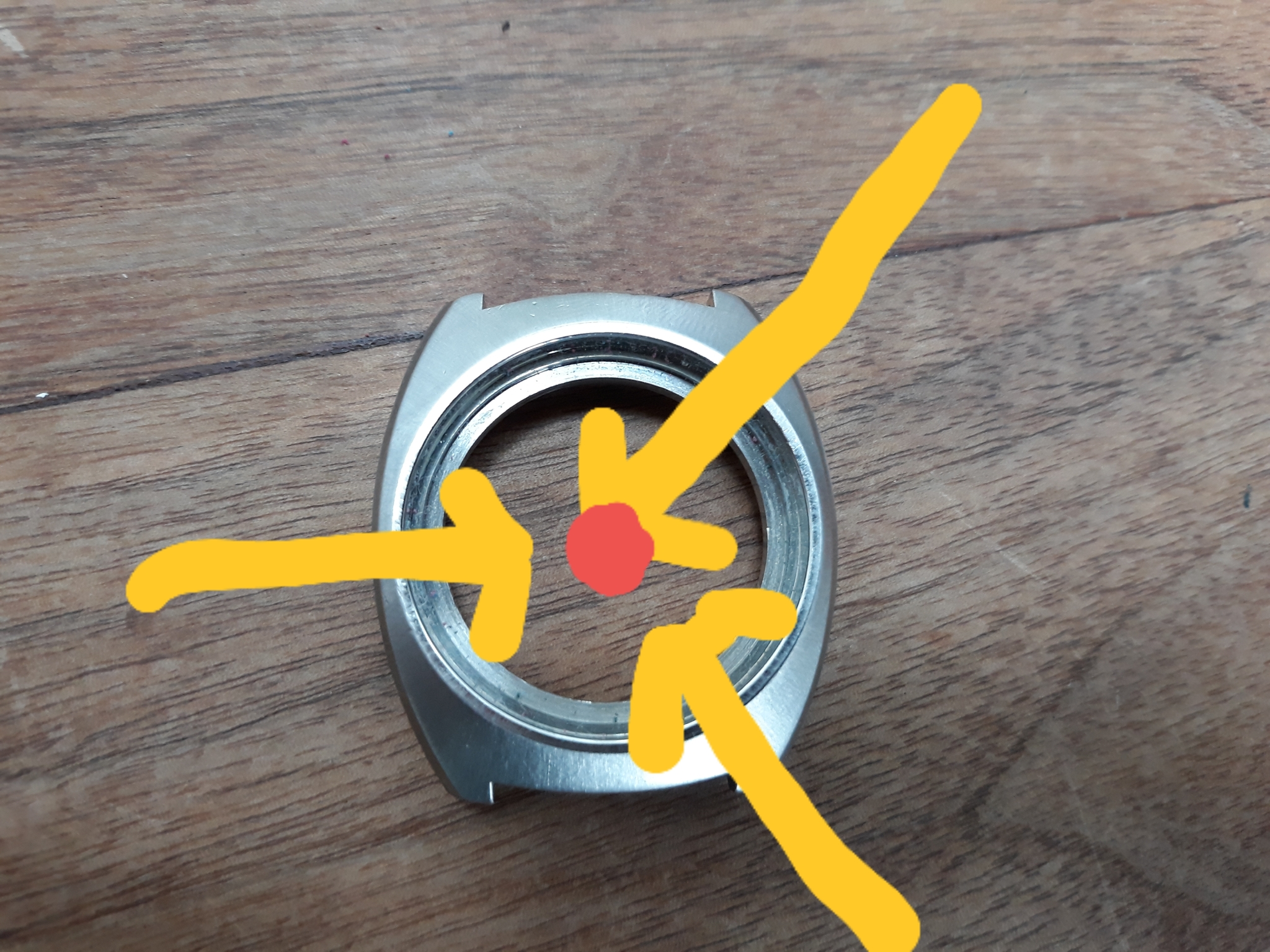

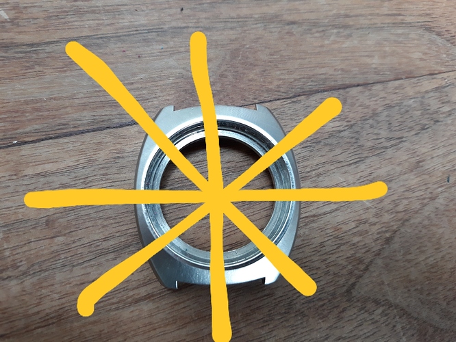

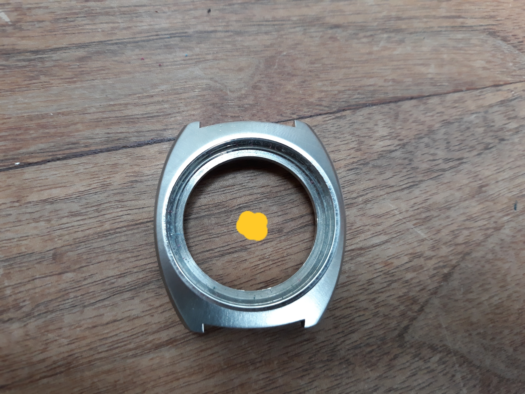

Even kijken of ik dit al photo tekenend met mijn dikke vingers uitgelegd krijg @Eddio.
De brush op de kast was radiaal.
Daarmee bedoel ik dat de brush van een centraal punt in het midden naar buiten ging.
Ik heb dus op de gepolijste kast een denkbeeldig centraal punt in het midden genomen.
Toen ben ik van buiten naar binnen gaan brushen. Door mijn rechter hand vast op de tafel te zetten en te brushen en met mijn linker hand de kast om het middelpunt te draaien, ontstond het gewenste radiale streken patroon.
Om daarmee een radiale brush terug te krijgen.
Is het zo duidelijk? Als niet hoor ik het graag.

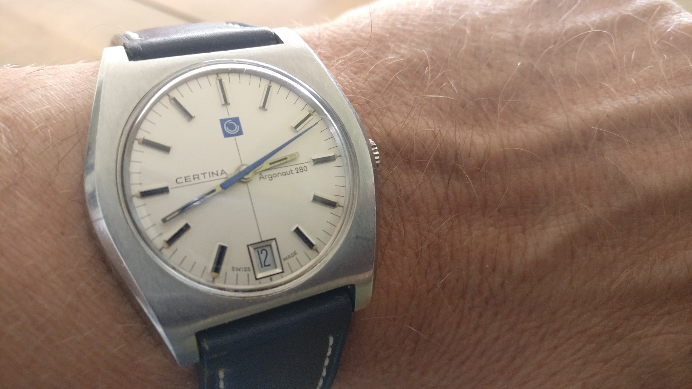

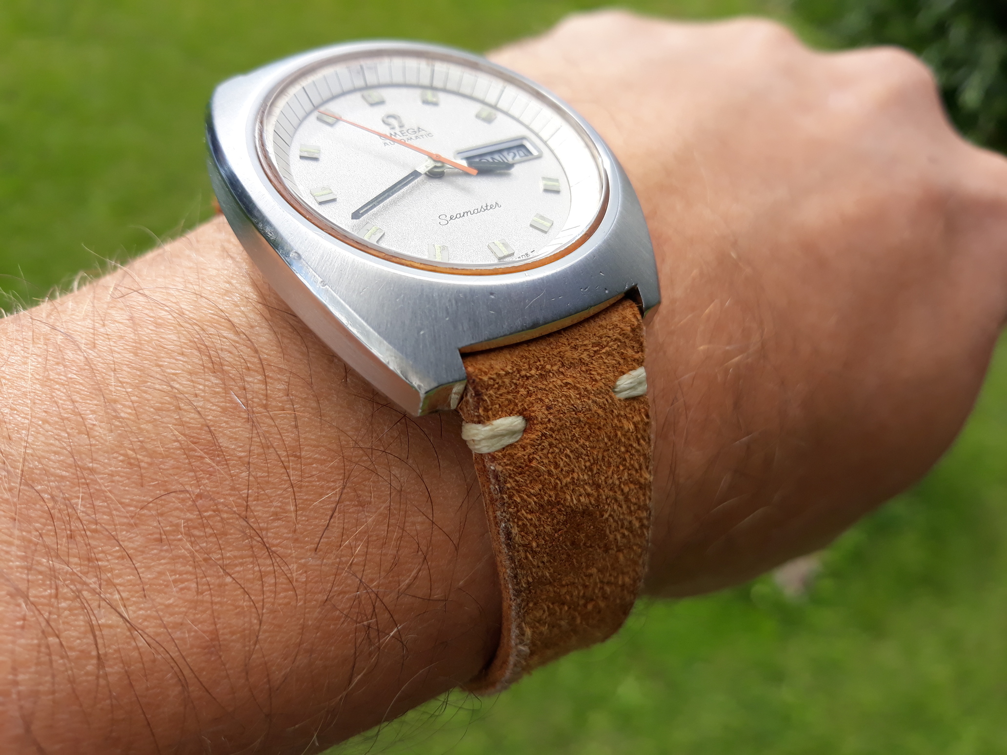

Ik heb nog een argonaut met volgens mij een verpoetste kast :thinking:
Verlies je door polijsten & opruwen niet veel metaal en dus vorm van de kast? Vanaf de foto’s is dat lastig te beoordelen.
Hoe dan ook, het resultaat is een stuk beter dan een glimmende kast.

Dank je Paul, die argonaut lijkt mij inderdaad iets te shiny. :wink:

Je zult altijd bij polijsten inderdaad iets aan metaal verliezen. Maar aangezien dit met de hand is gedaan, is die impact stukken minder.
Daarnaast heb ik de bij het brushen steeds de vlakken aangehouden. Daardoor blijven de vlakken en de overgangen duidelijker.
Ik moet zeggen dat de vervlakking van de kast mij allerminst tegenvalt.

Zo, die is inderdaad iets te enthousiast gepoetst.
De Certina hoort een mooie geborstelde kast te hebben, zoals deze in mijn collectie. Met wat tips van Clim moet het je wel lukken.
Dat vermoeden had ik al. De macrofoto’s lieten al een brush zien. De prijs was ernaar, dus heb ik een leuk projectje voor de boeg :smile::+1:t3:

Als je dit met de hand gedaan hebt. “Hulde!”… 't brushen van zo’n kast zou ikzelf op de draaibank doen, Borstelschijf (messingborstel, schijfje Scotchbrite tussen 2 plaatjes, of een rubbergebonden slijpschijfje verticaal op de machine zetten, en dan van de rand naar de bezel bewegen…
't klinkt eenvoudig, maar dat is het niet…
Hier heb je inderdaad wel “Balls of steel” voor nodig.
