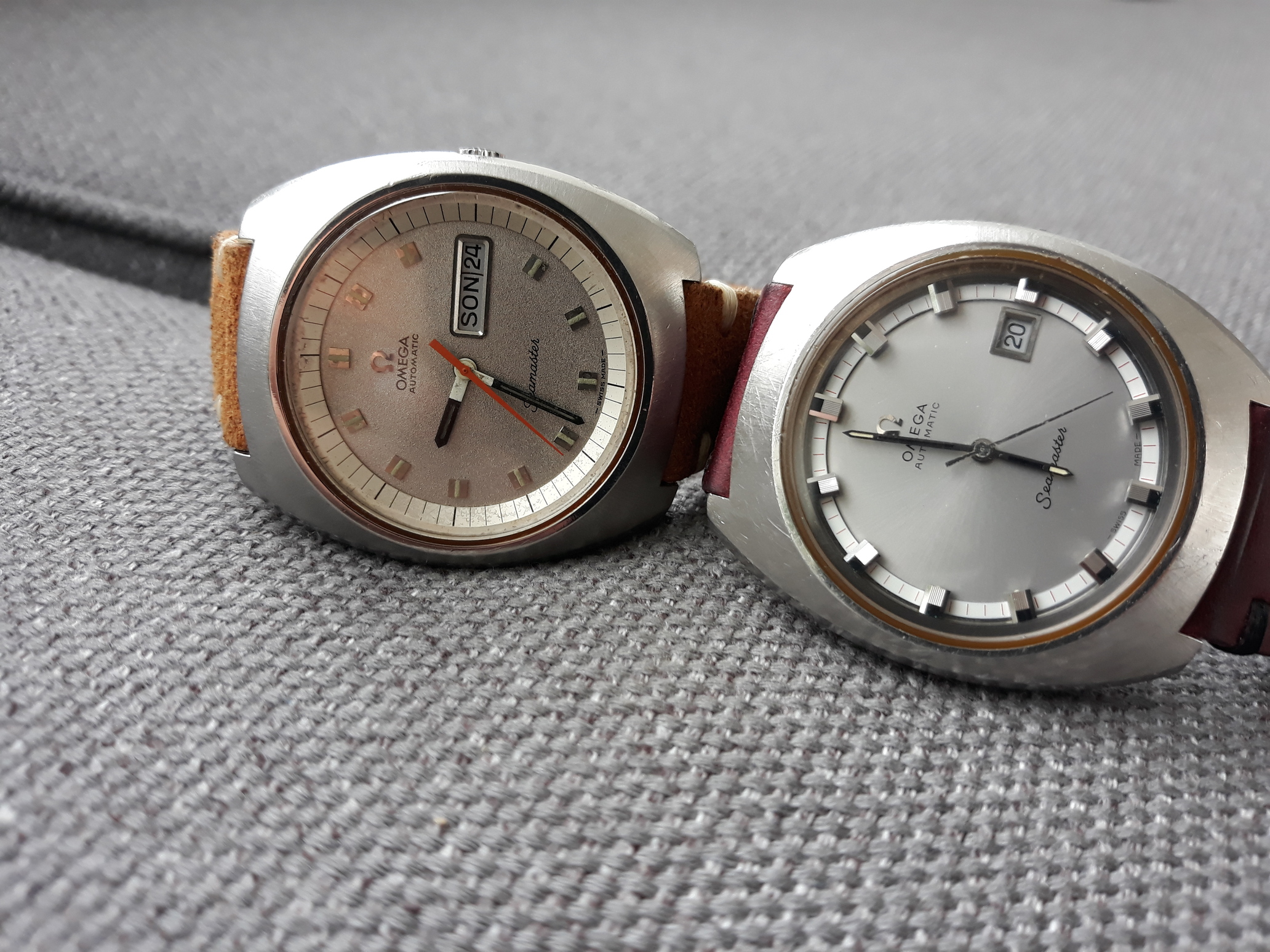

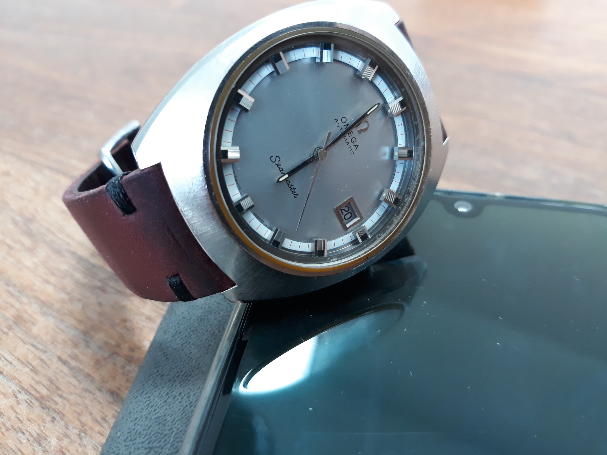

Later heb ik van @wilfox een hele mooie seamaster overgenomen.

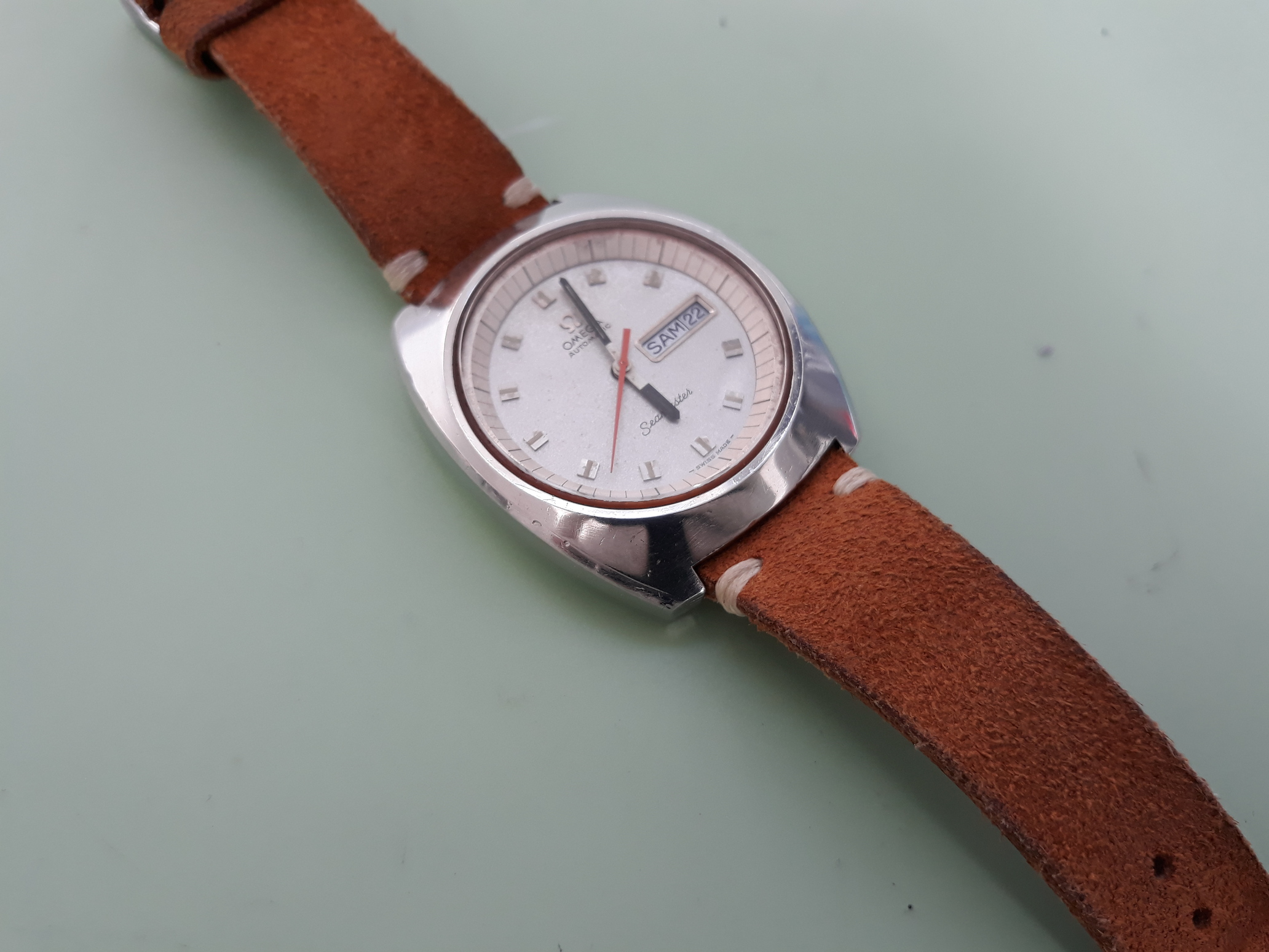

Ik kwam er toen achter dat dit een direct broertje was van mijn eerder verworven seamaster en zag ik dat de kast hevig gepolijst was en de kroon niet origineel.
Naarmate de tijd vervloog merkte ik dat ik mij steeds meer ergerde aan de shinyness van de kast. Dit uitte zich in het meer en meer naar de achtergrond geraken van deze (stiekem best gave) seamaster. Zonde.

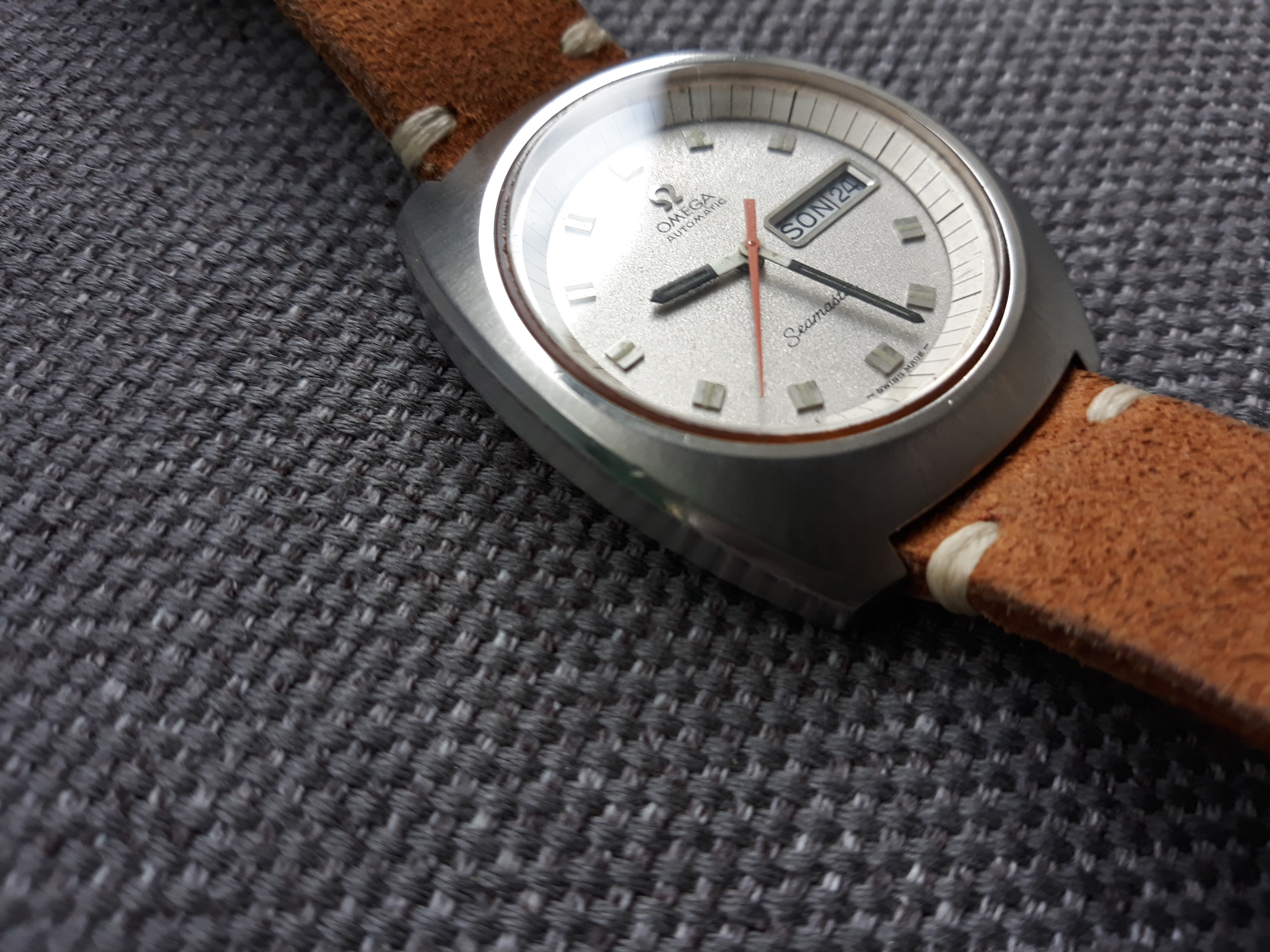

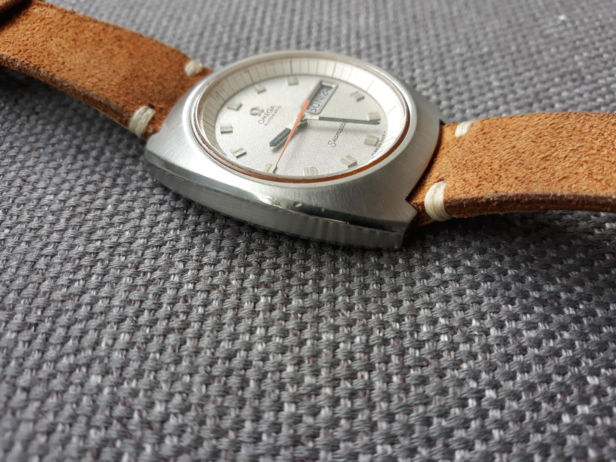

Afgelopen week de adviezen nogmaals erbij gepakt en aan de slag gegaan. Climhollands handwerk, gewapend met garryson Blocks, schuurspons, brasso, doeken en zilverpoets.

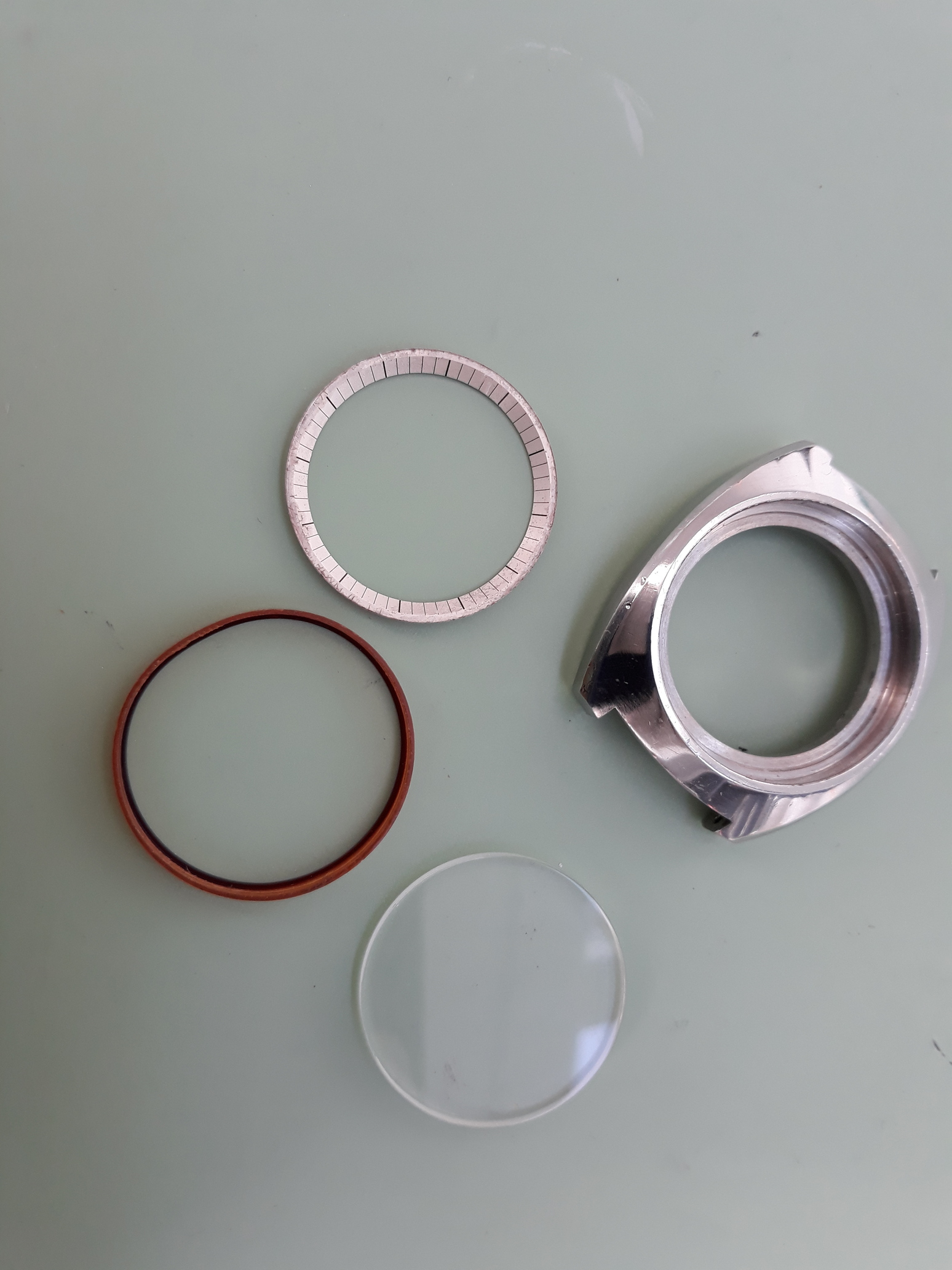

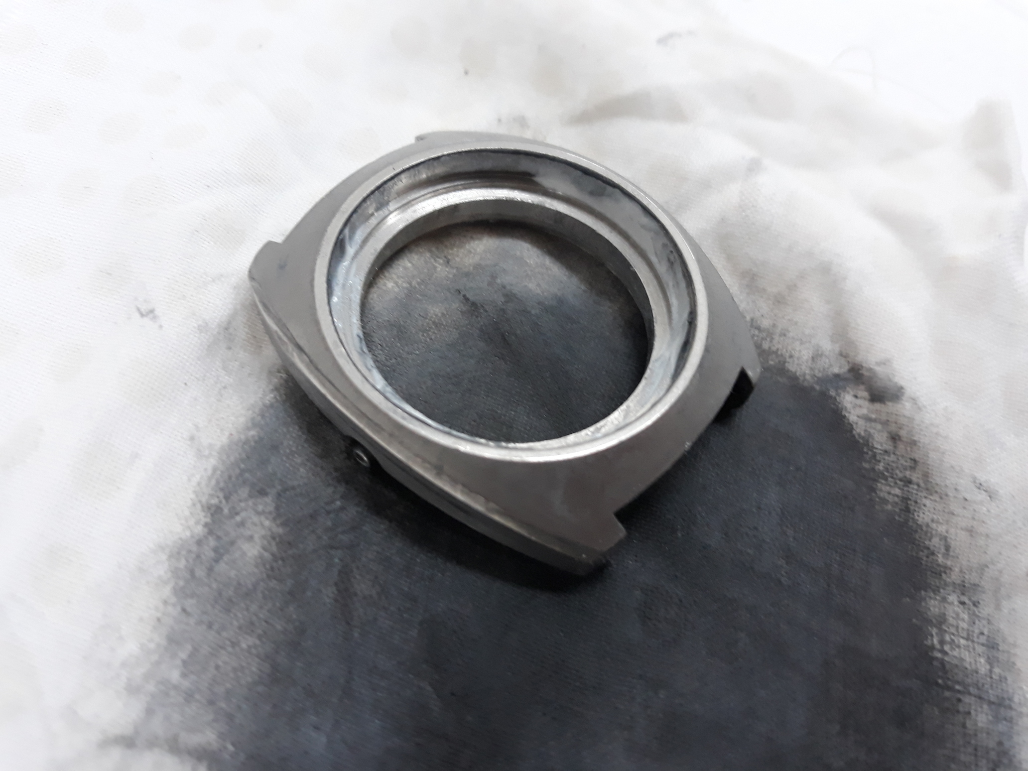

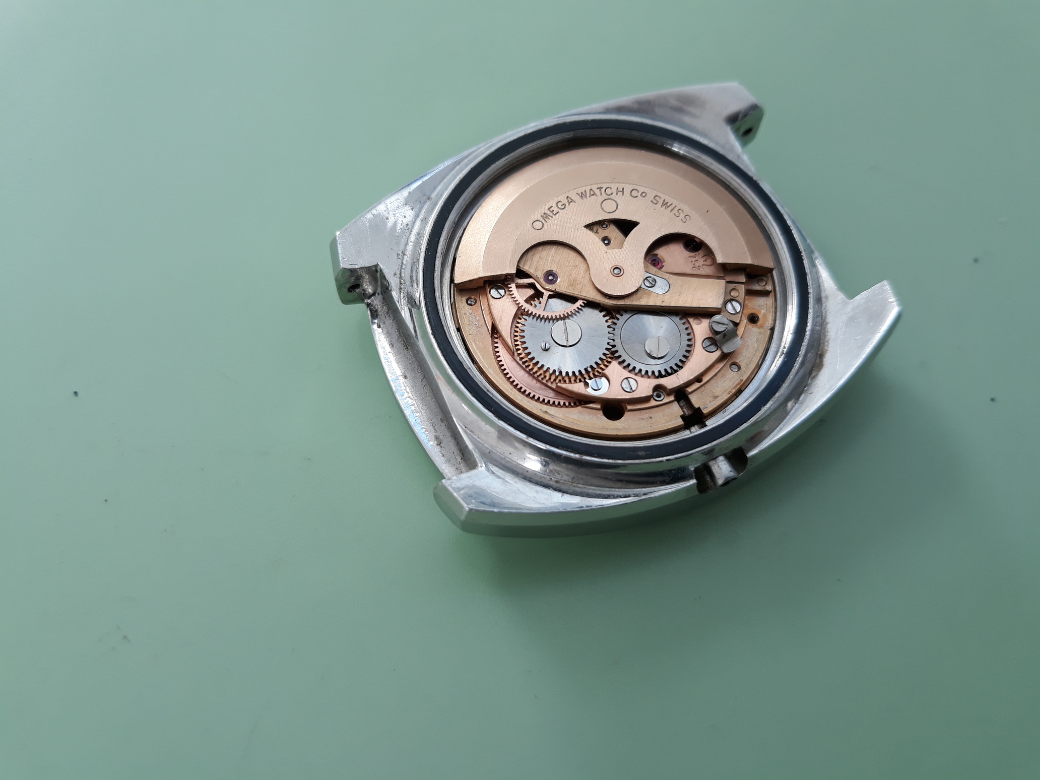

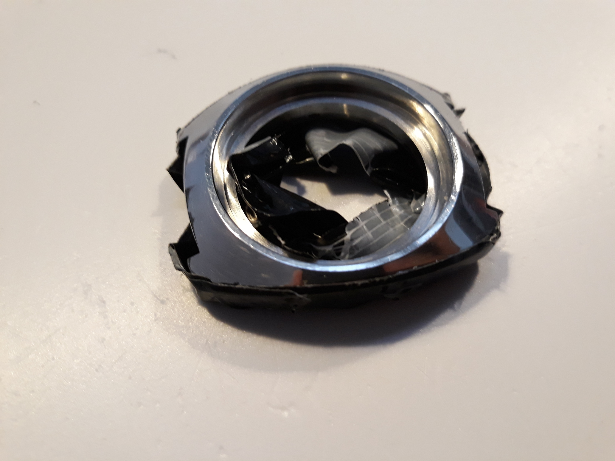

Allereerst het uurwerk verwijderd, glas eruit geperst, de kast schoon gemaakt en lichtelijk gepolijst om krassen die niet in de juiste brush-richting zaten weg te werken.

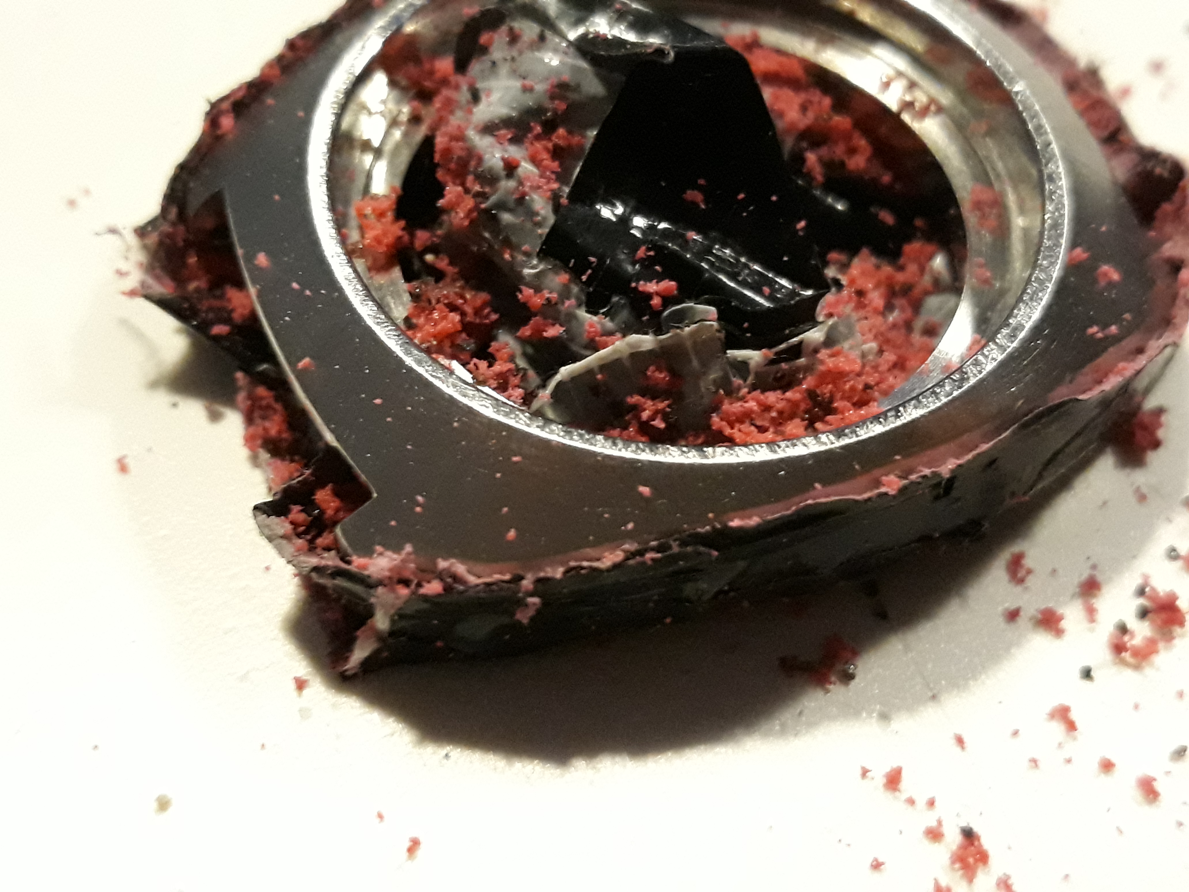

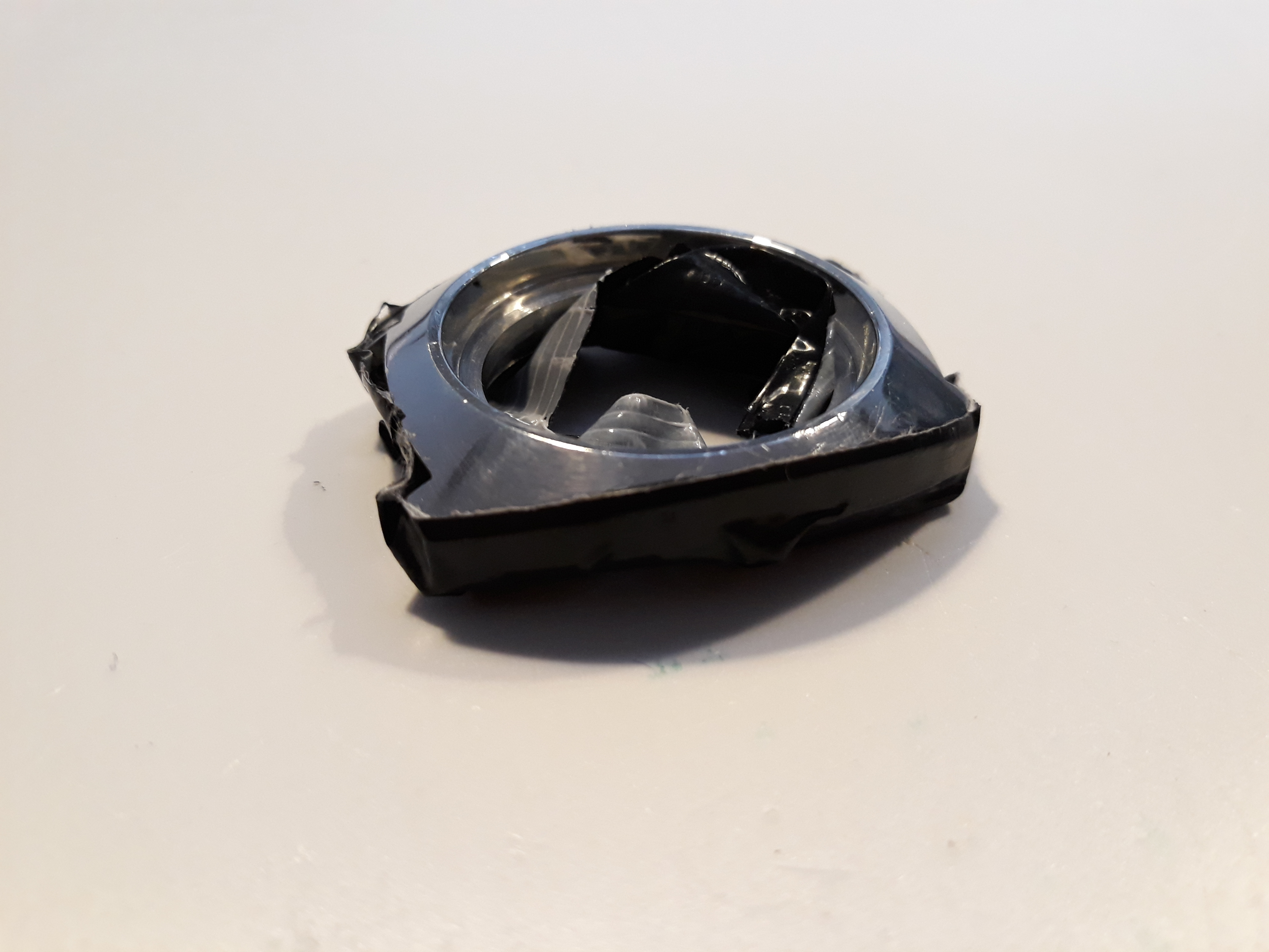

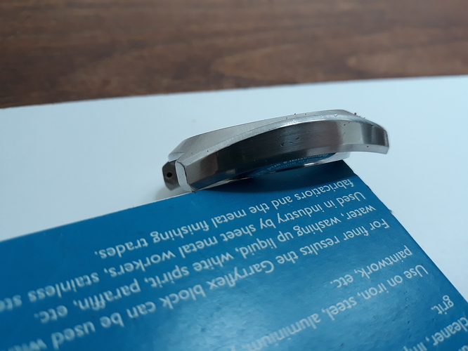

Daarna het geheel in de tape gezet waar ik niet behoor te brushen en aan de slag gegaan. Van grof naar fijn.

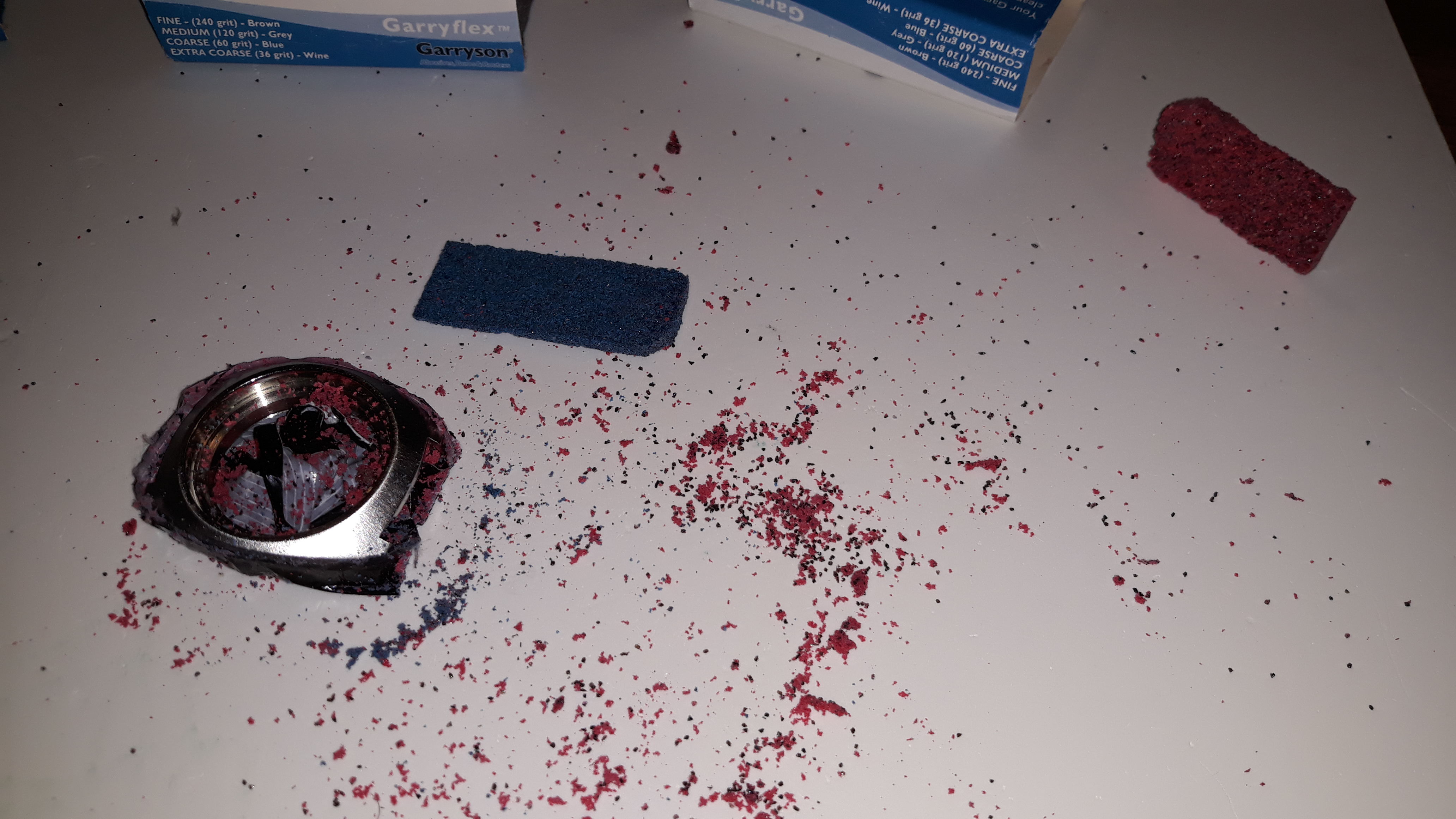

Ik merkte al snel dat de tape eraf gebrushed werd en dus het kleine vlak aan de zijkant wel bekrast werd. Daarom mijn aanvalsplan aangepast. Ik zou de niet te brushen randen wel ontzien, maar na het brushen, voorzichtig bijpolijsten.

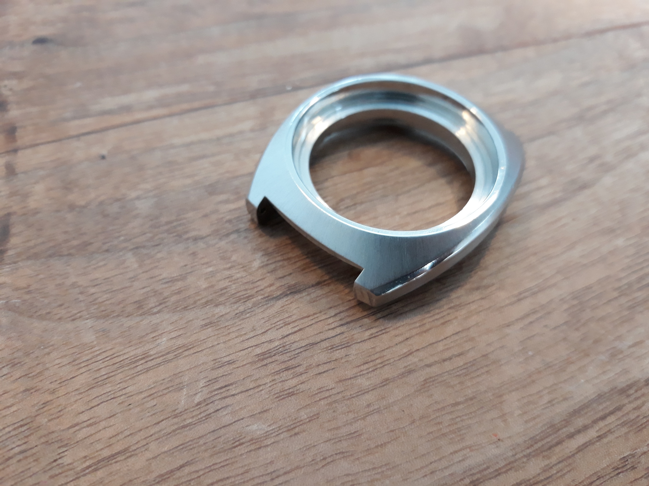

Eerst van grof naar fijn gewerkt, om daarna weer even naar grof te gaan En bij te werken met fijn. Continu naar het midden strijken en de kast draaien, tot de vingers verkrampen.

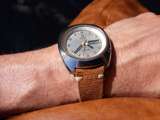

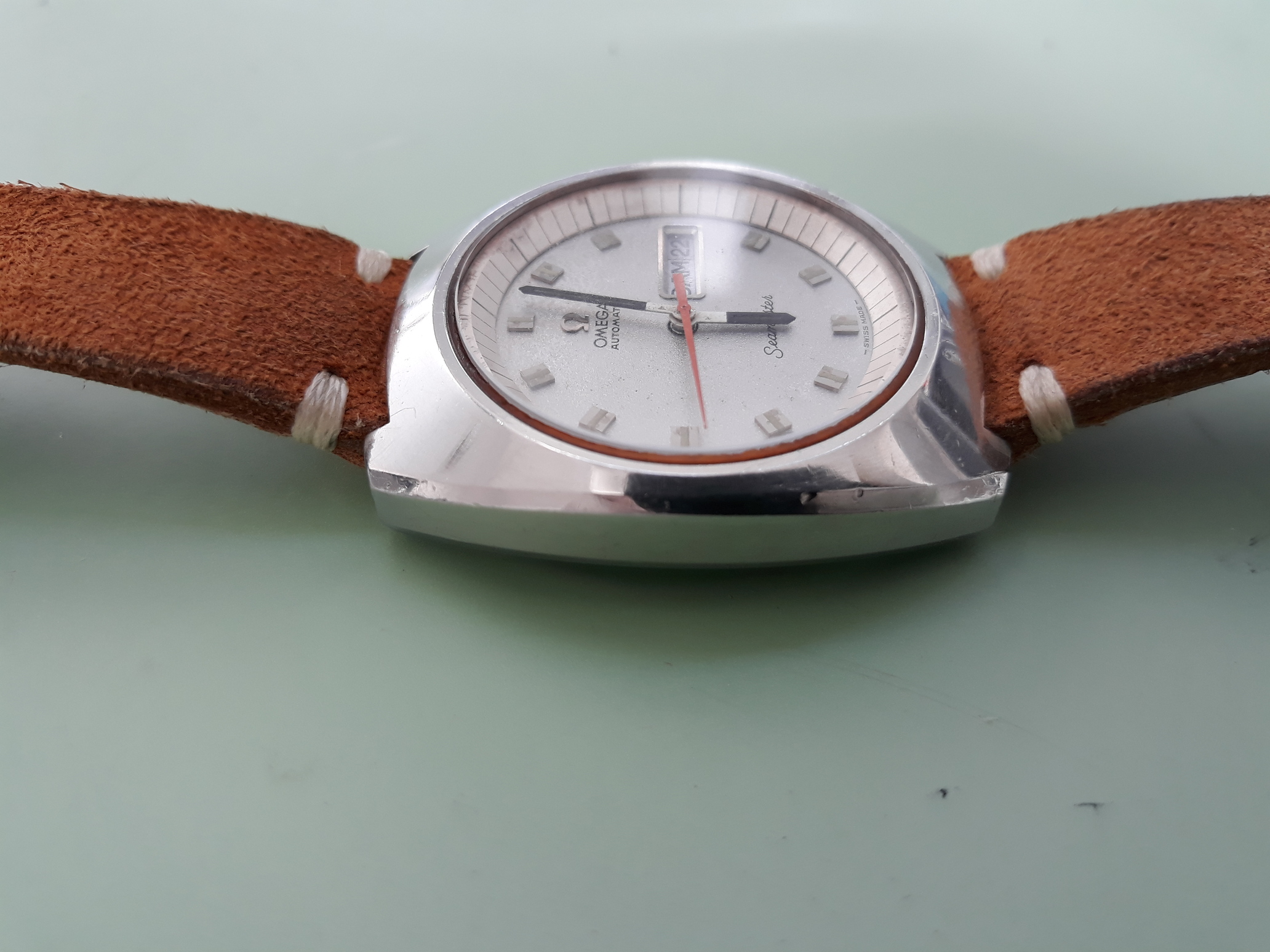

Na het brushen, een doek met brasso en staalpolish insmeren en deze om een hard, vlak object te wikkelen om zo de rechte randen weer te polijsten. Et voila:

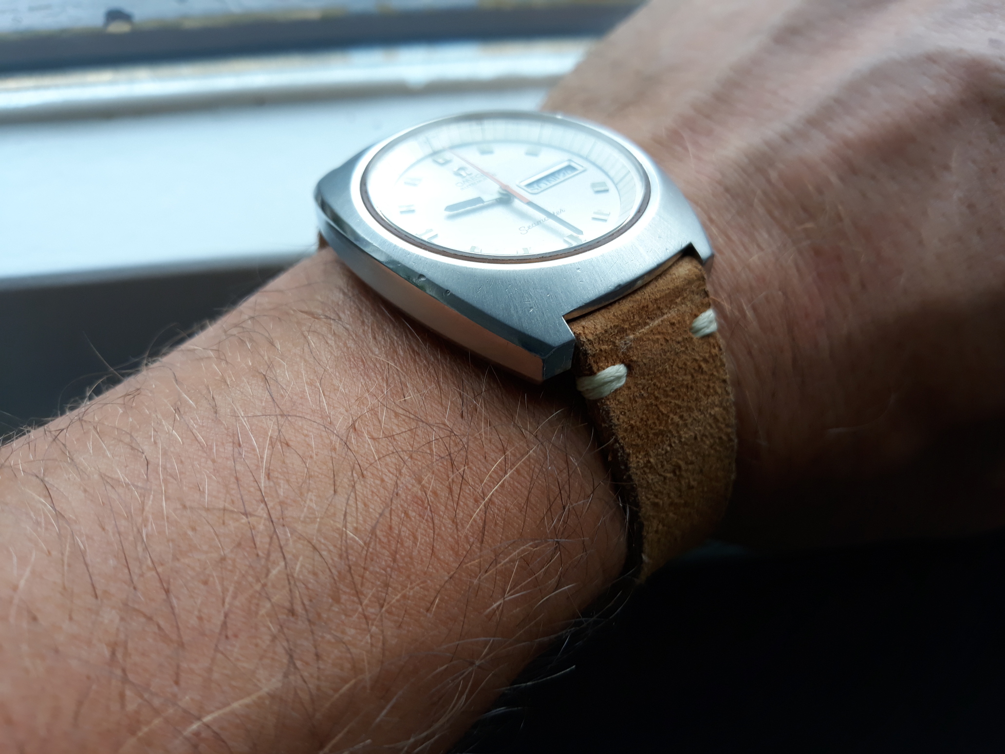

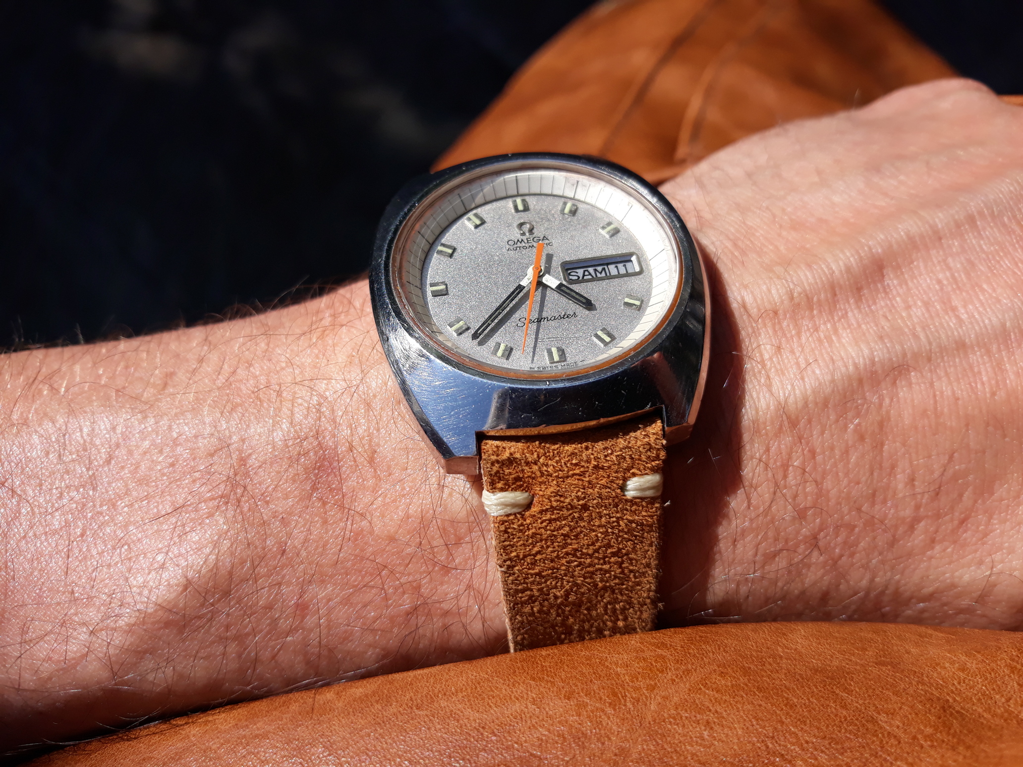

Daarna weer monteren en aan de pols.
Geen idee of dit balls of steel waardig is, maar wel zeker erg leuk om te doen. Thanks Dao en brodie.
