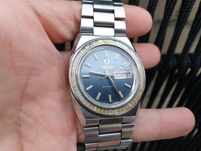

Helder, de wristbattle toont dat de zwarte bezel de voorkeur heeft, bij de titus.
Dus, climholland luisterd er vooralsnog niet naar.

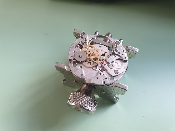

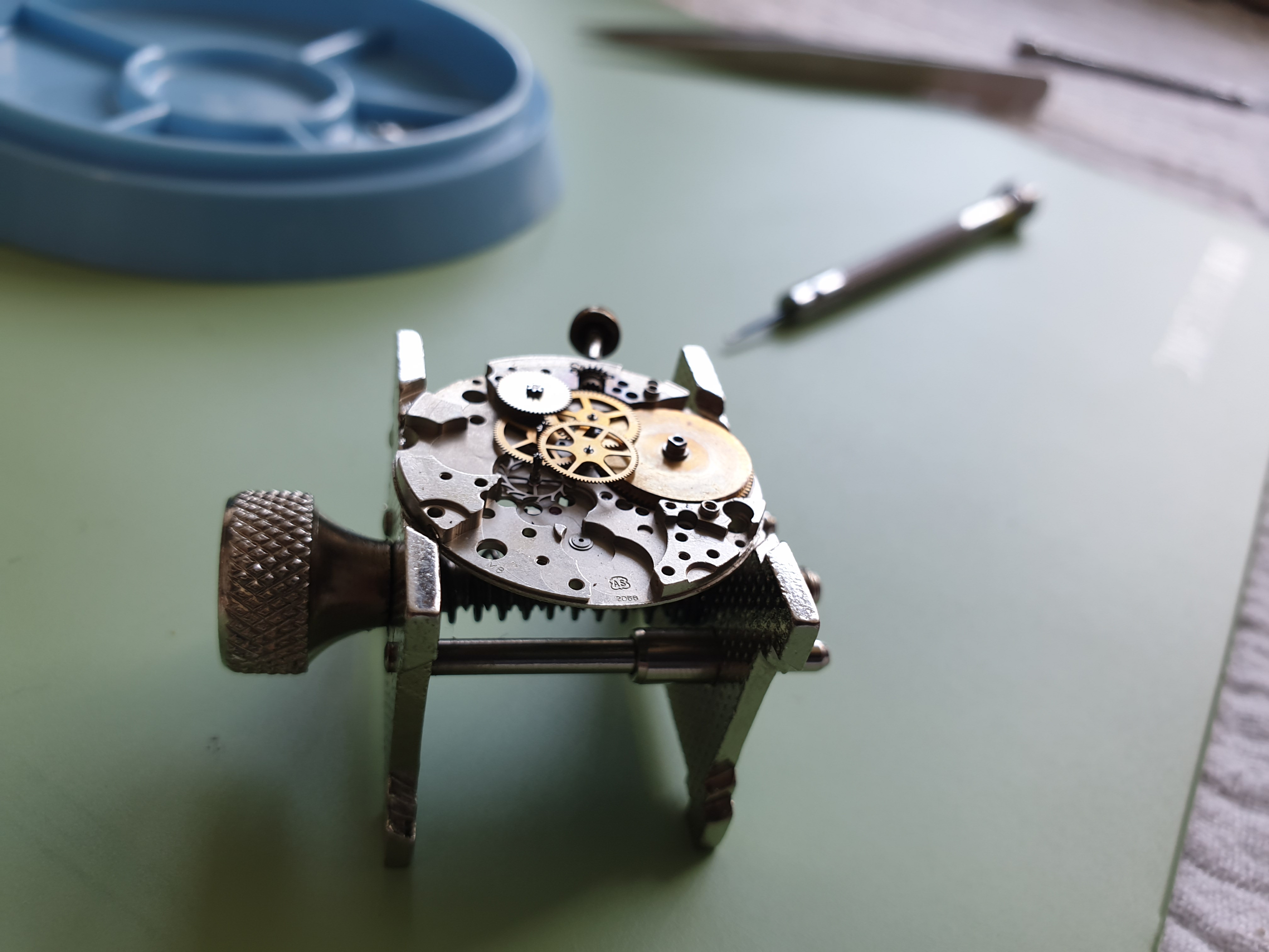

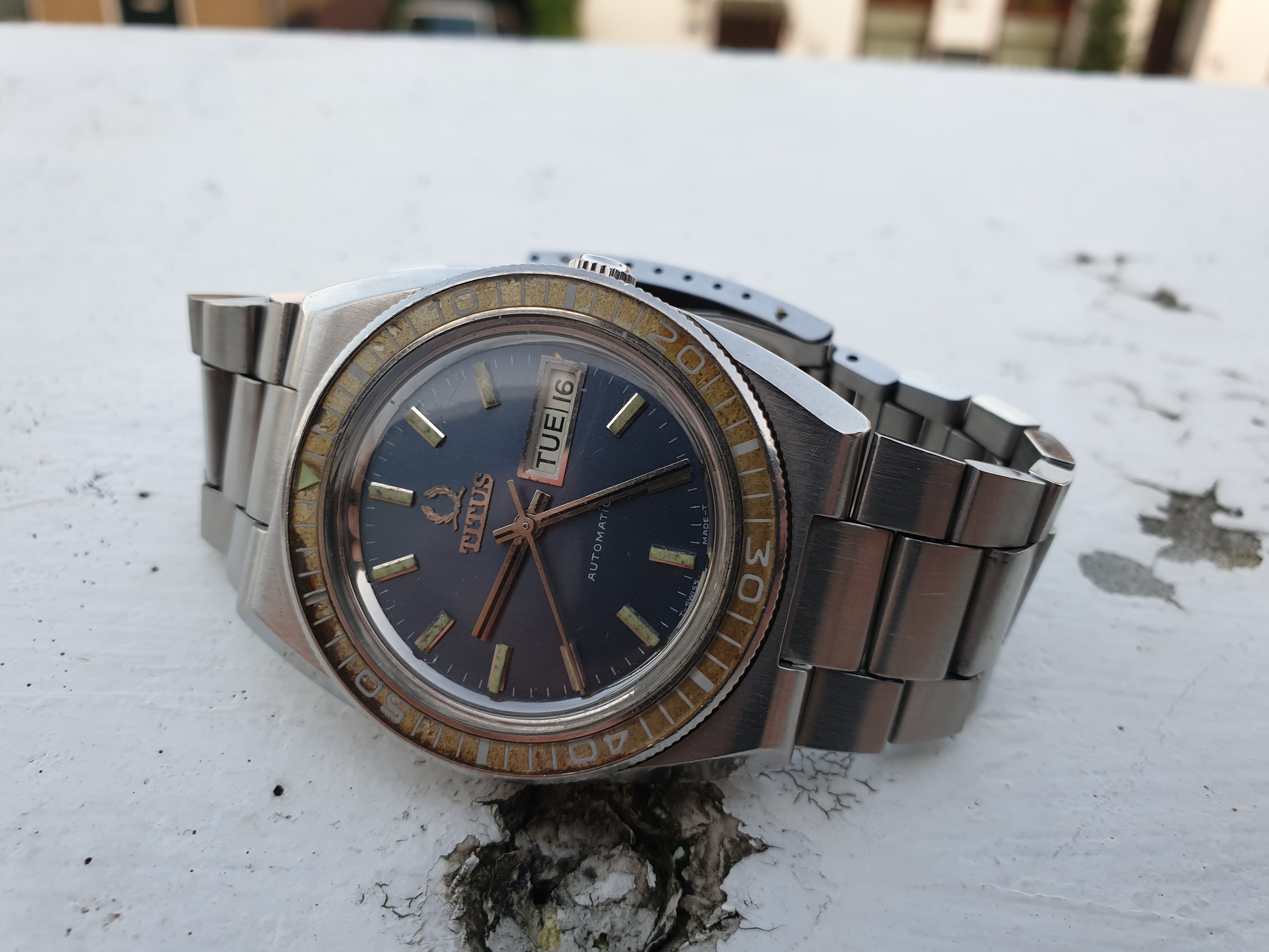

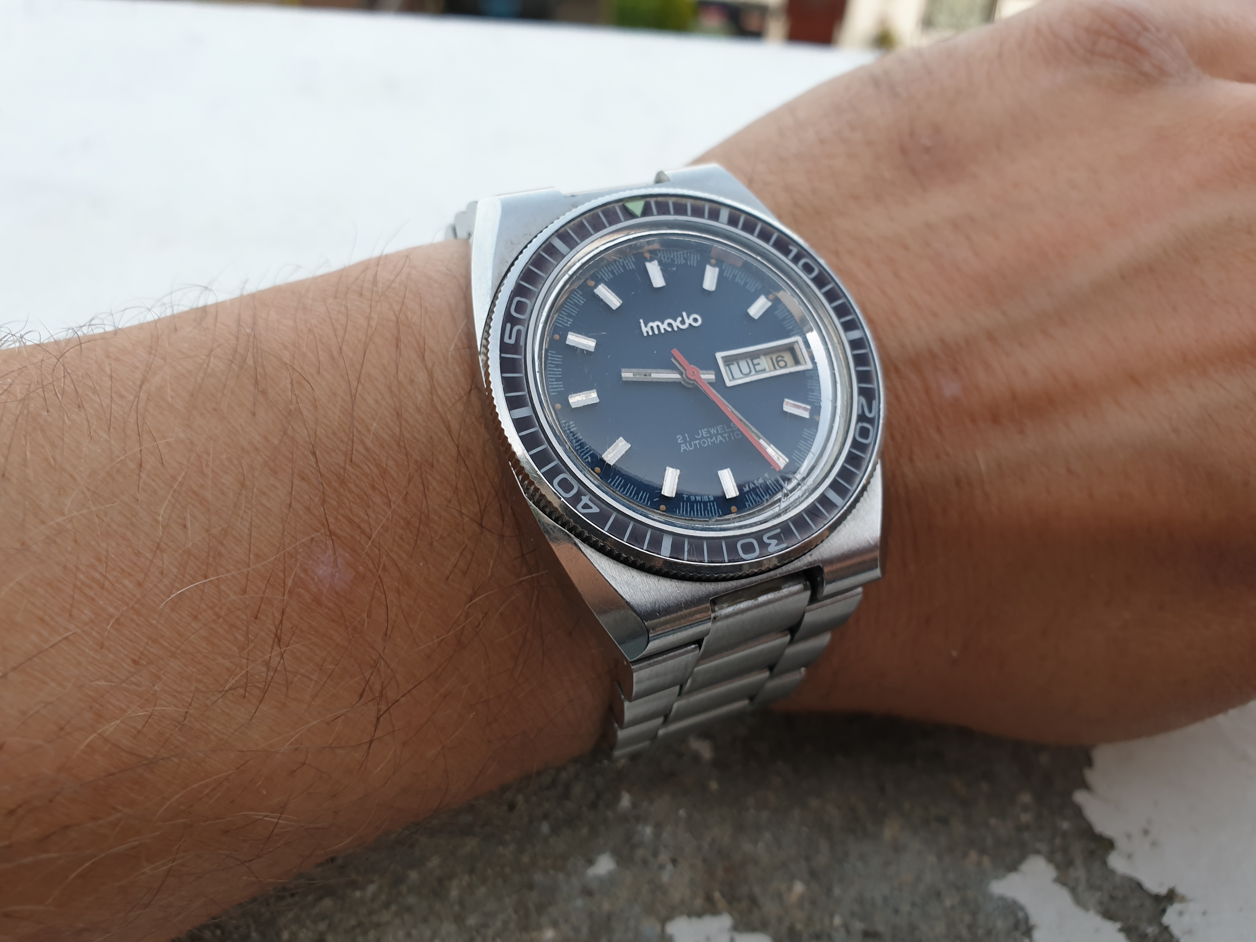

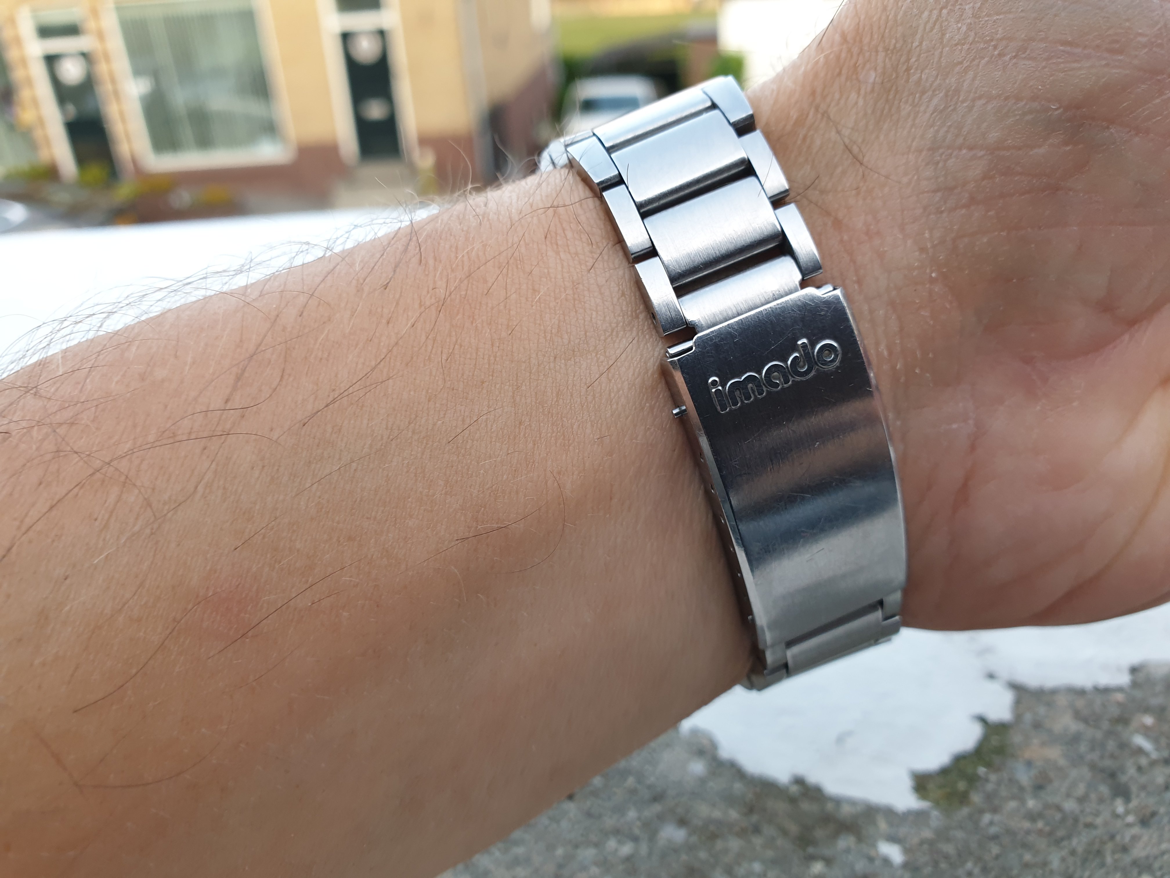

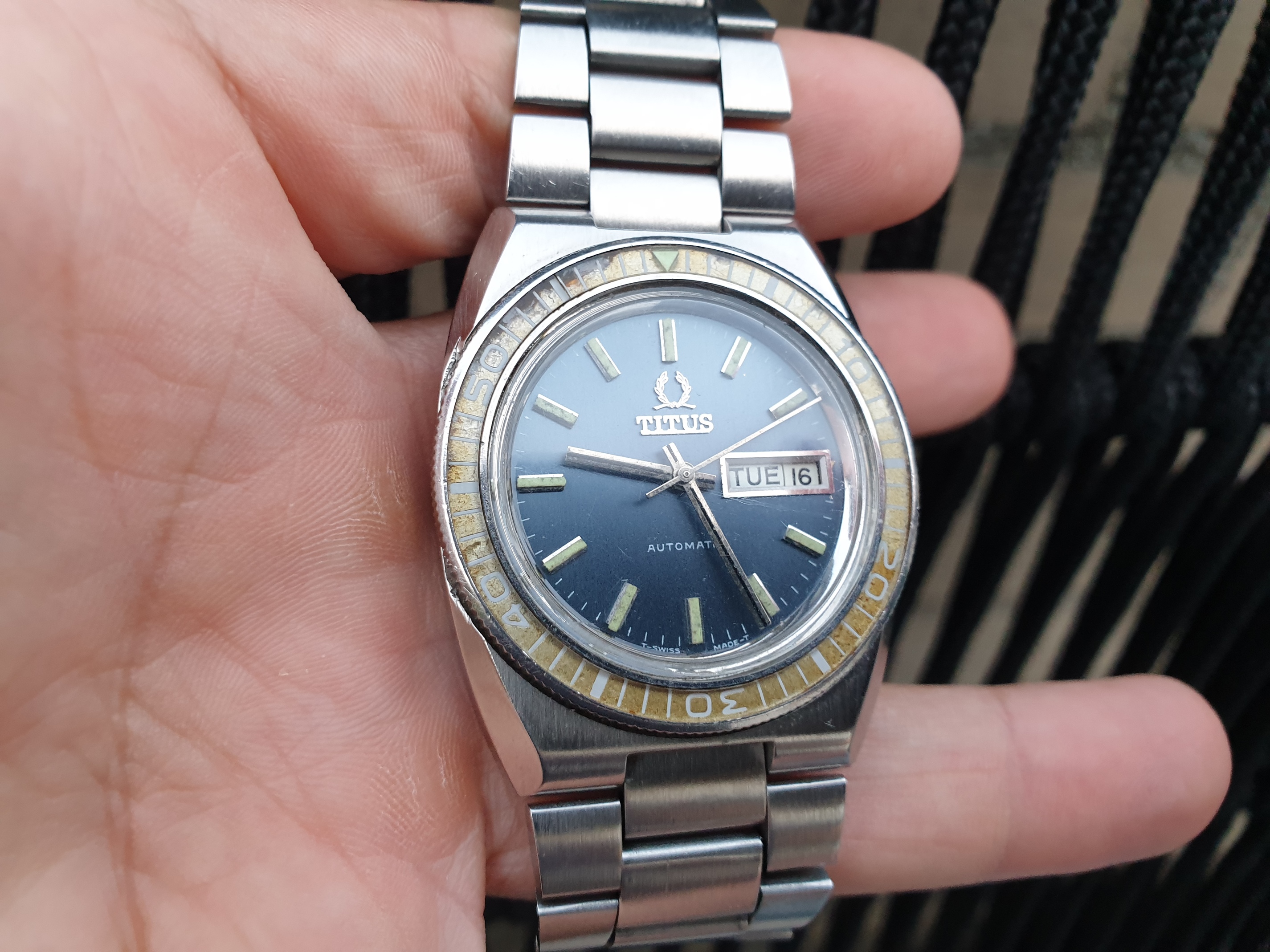

Na lang sleutelen werken aan het tweede uurwerk, ben ik erachter dat het datum deel wel de achilleshiel van deze AS2066 uurwerkjes is.

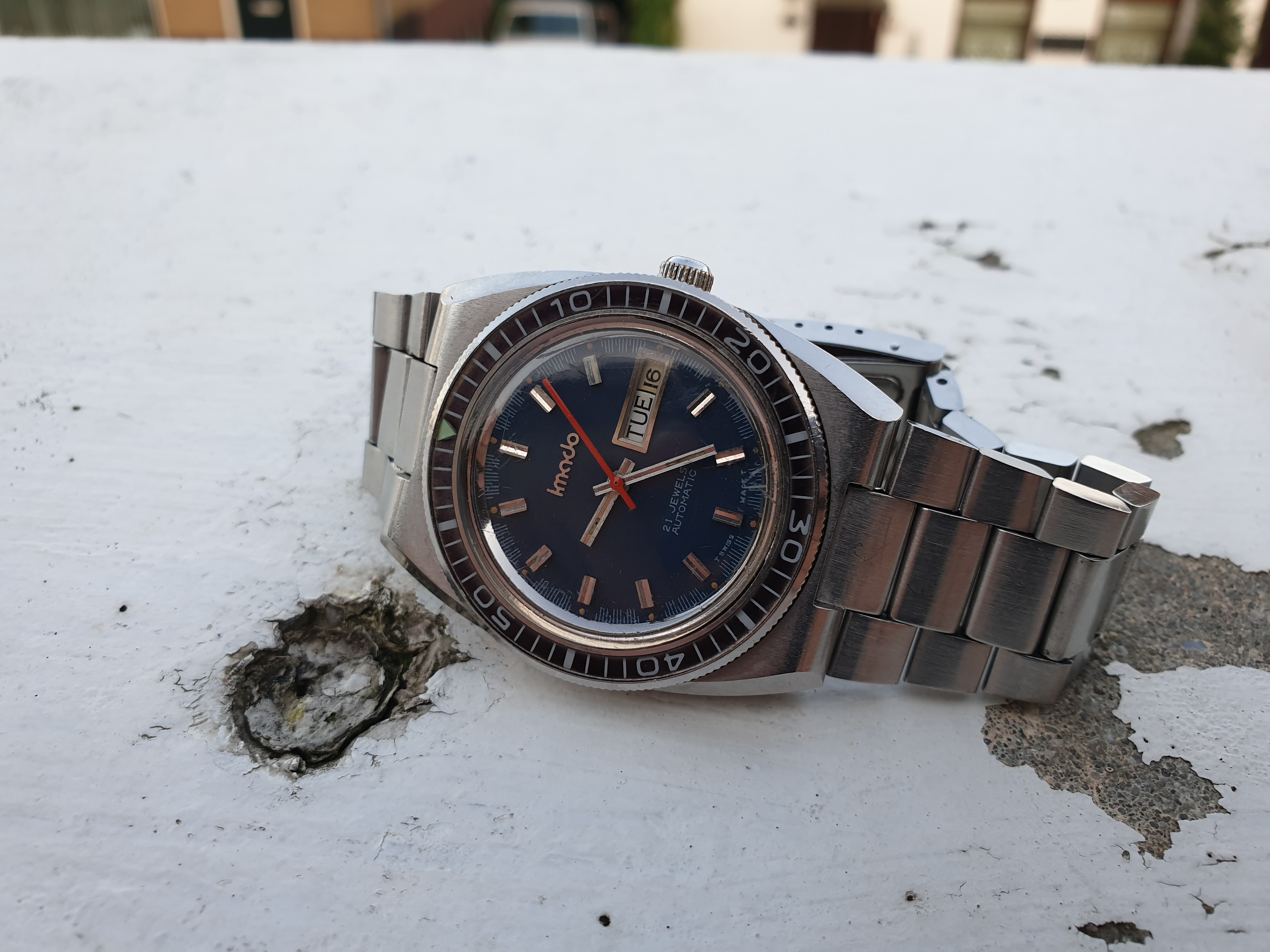

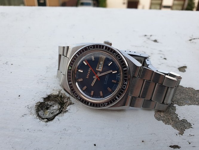

De wijzerplaat van de Imado miste een verchroomde omlijsting van het datumvenster. Alleen deze kon ik van een andere kapotte dial afhalen en vervangen. Als nieuw, de dial.
Uurwerk uit elkaar, alles in de elma en weer monteren.
En ook bij dit uurwerk zat de slibkoppeling voor het opwinden muurvast. Ook nu kwam de kruipolie weer van pas om de loop in het uurwerk te krijgen.
Toen bleek er iets mis met de bovenste lagerstenen van het balanswiel waardoor het uurwerk ophield met lopen als ze met de wijzerplaat naar boven lag.
Nu wil dit precies de houding zijn dat je een uurwerk normaliter afleest, dus hier moest wat aan gedaan worden.

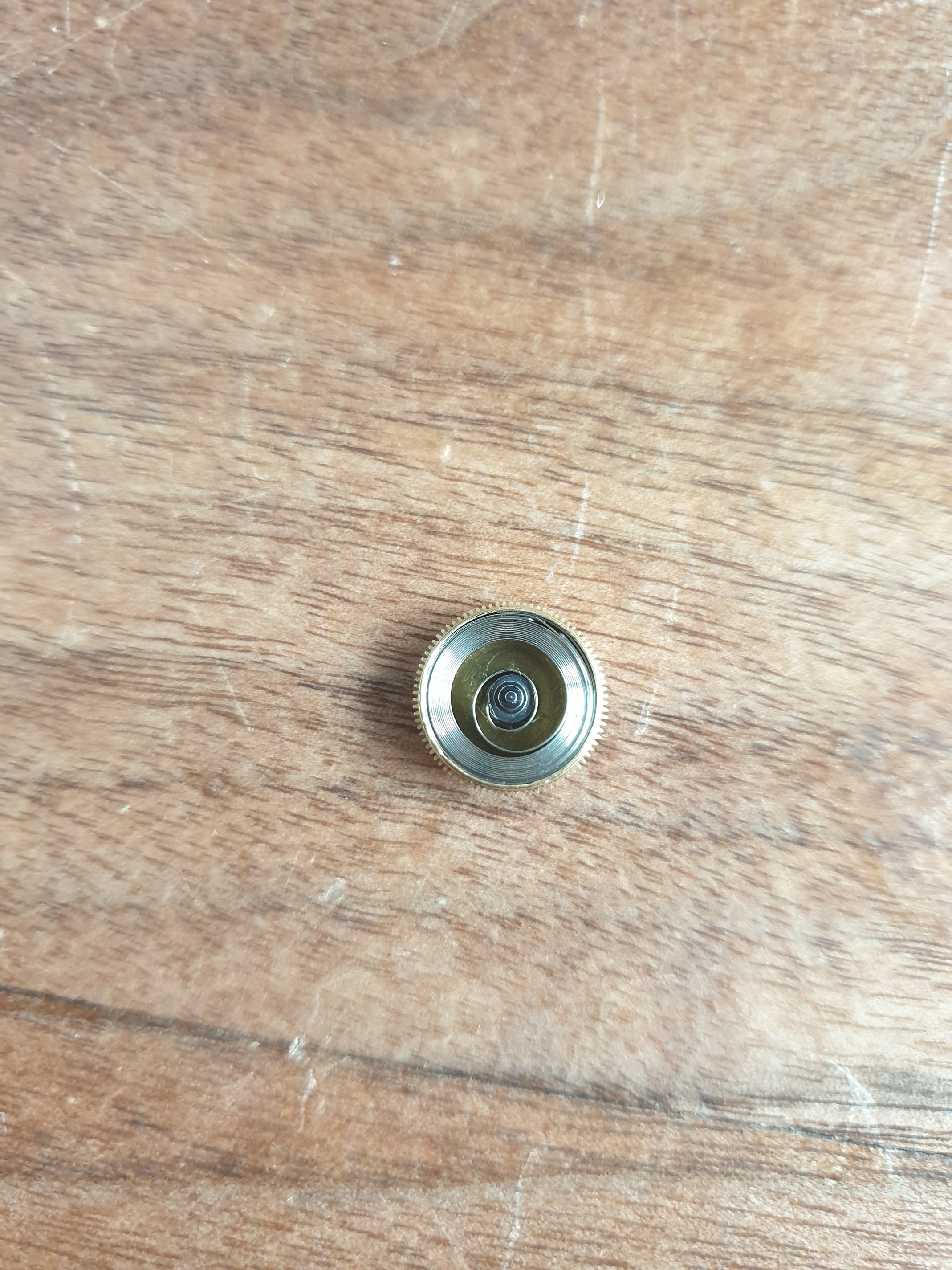

Wij zijn bij de @vinwat basisclinic dit station nog niet gepasseerd, dus maken was geen optie. Vervangen wel, ik heb nog een donoruurwerk.
Dit donoruurwerk had ook al een nieuwe opwindveer afgestaan.
Maar dan heb je uiteindelijk wel wat.

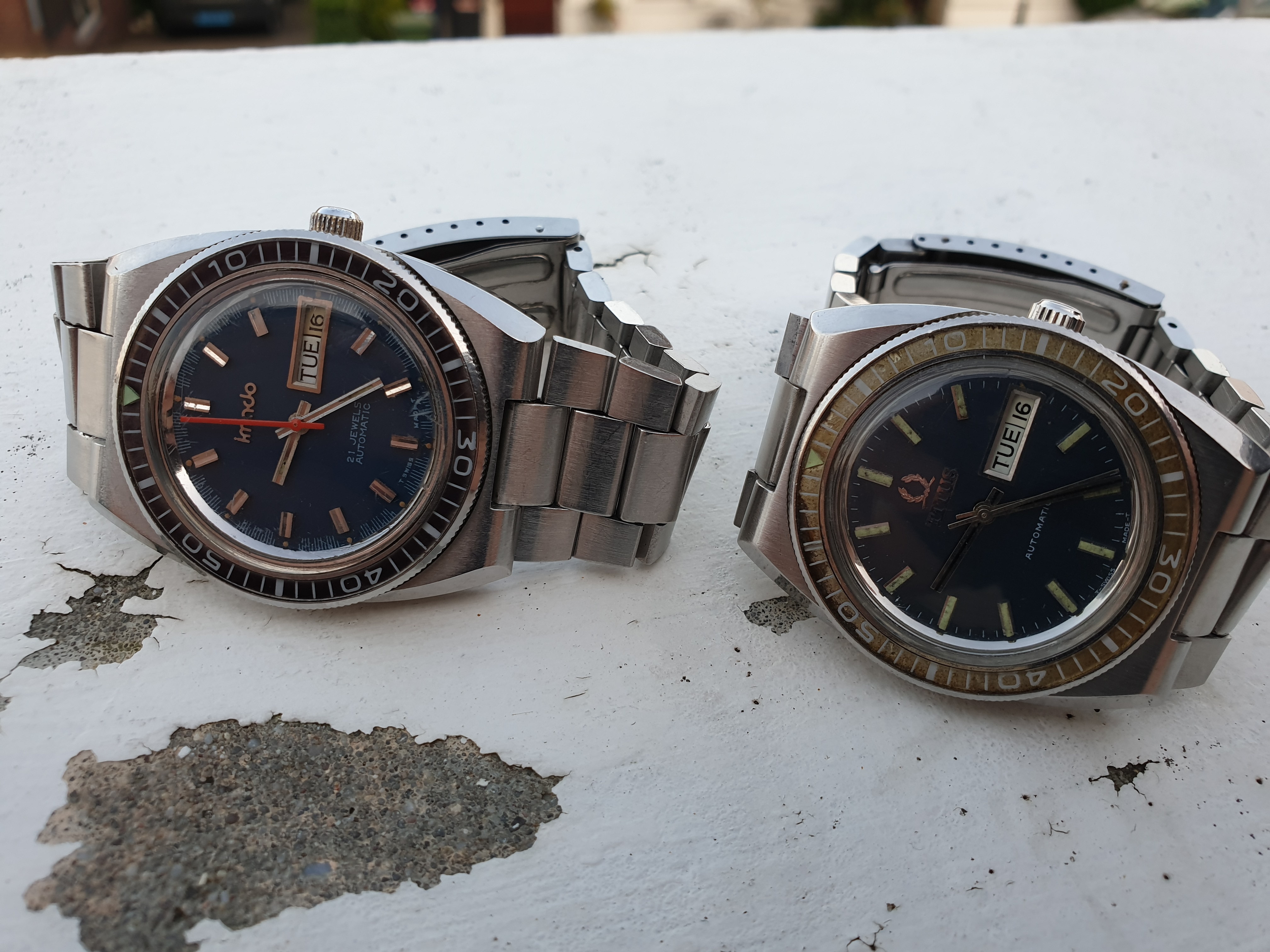

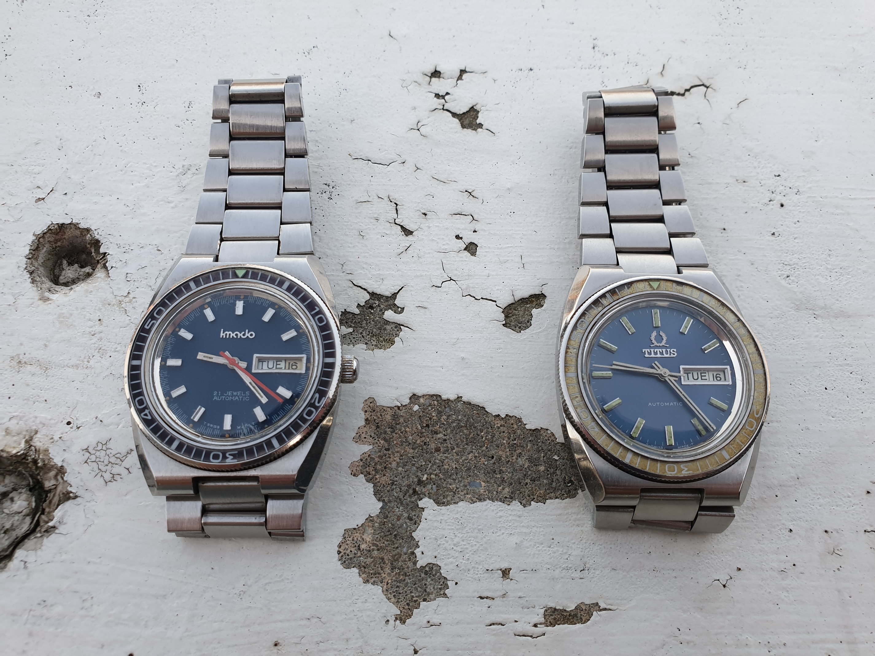

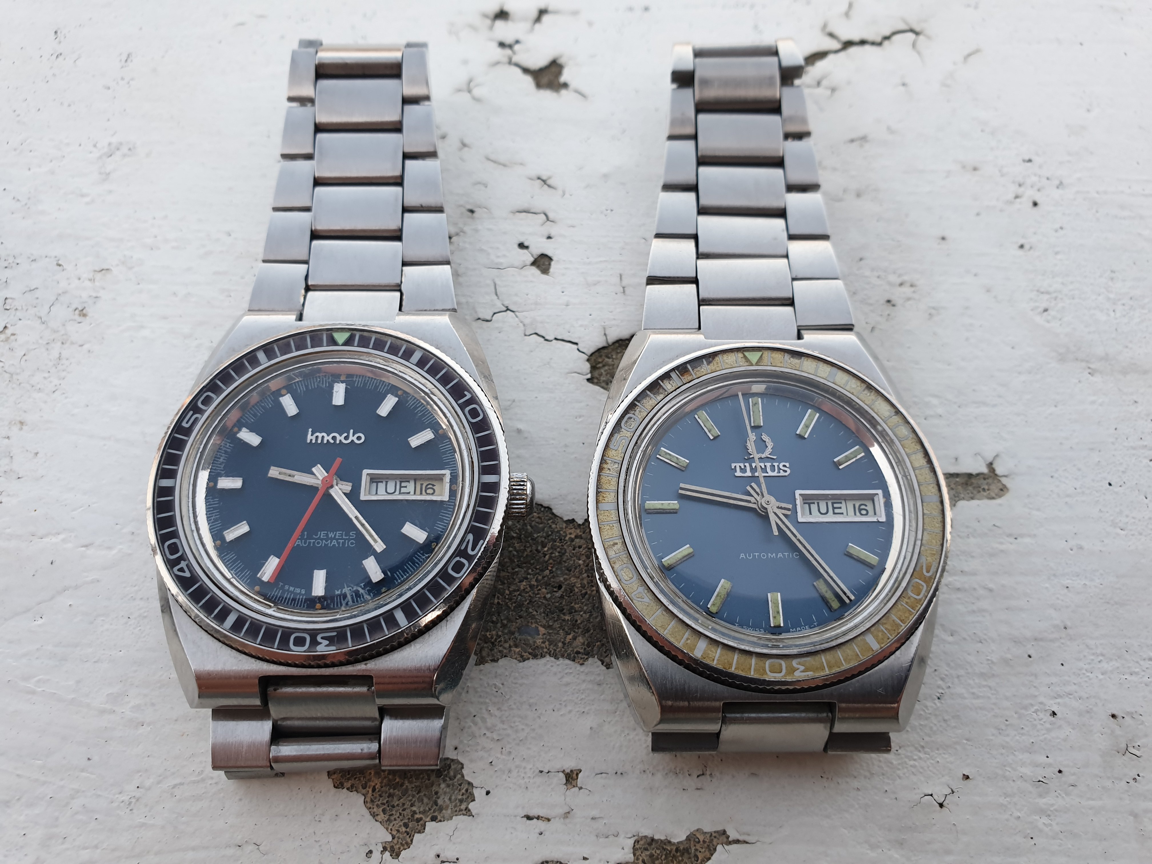

Ik denk dat ik mijn vakantiehorloges gevonden heb:
Ik begin die AS2066 uurwerkjes intussen wel goed te begrijpen. Maar nummer 3 wordt de grootste uitdaging.
Fantastisch Clim! En ik zie dat je een extra uurmarkering hebt gevonden voor de Imado! Heel nice
Dank je wel. Erg leuk om te doen.
Dit ging net anderson, Ik heb een andere wijzerplaat gevonden, die de omlijsting van het datumvenster miste. Die omlijsting heb ik uit jou kapotte wijzerplaat gehaald.
Lastige was ook dat deze wijzerplaat uit engeland moest komen maar de beste man wou nietnaar nederland verschepen. Soort van pre-brexit-stress denk ik.
Hij heeft het naar familie van mij in Engeland gestuurd, die het naar mij hebben gestuurd.

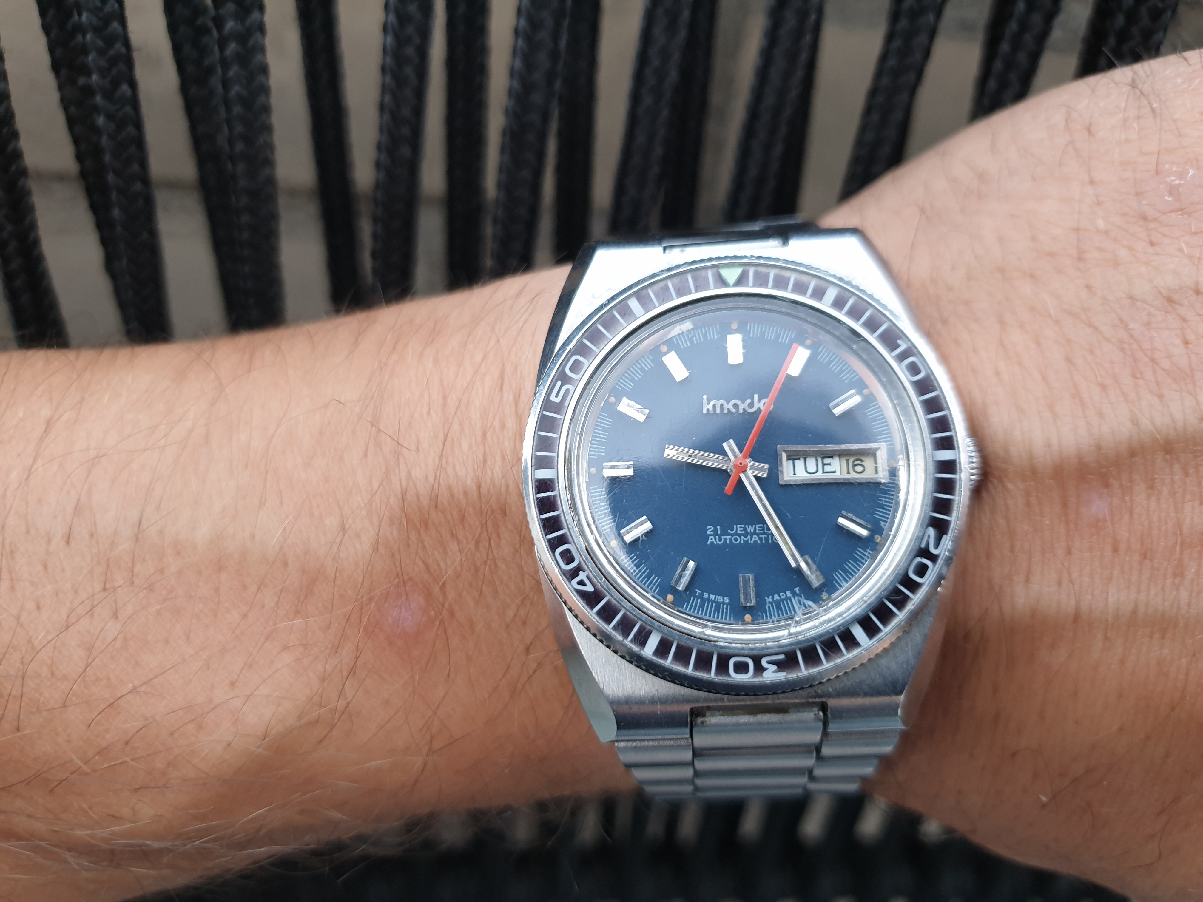

Dank je, een zelf gerepareerd horloge dragen heeft iets.
Ik kan intussen wel zeggen dat de moeilijkheid wel meevalt.
De slibkoppeling voor het tijdsverzet zit sneller vast, maar is met kruipolie op te lossen.
Het datum verzet is wat gedoe, maar absoluut niet onmogelijk.
